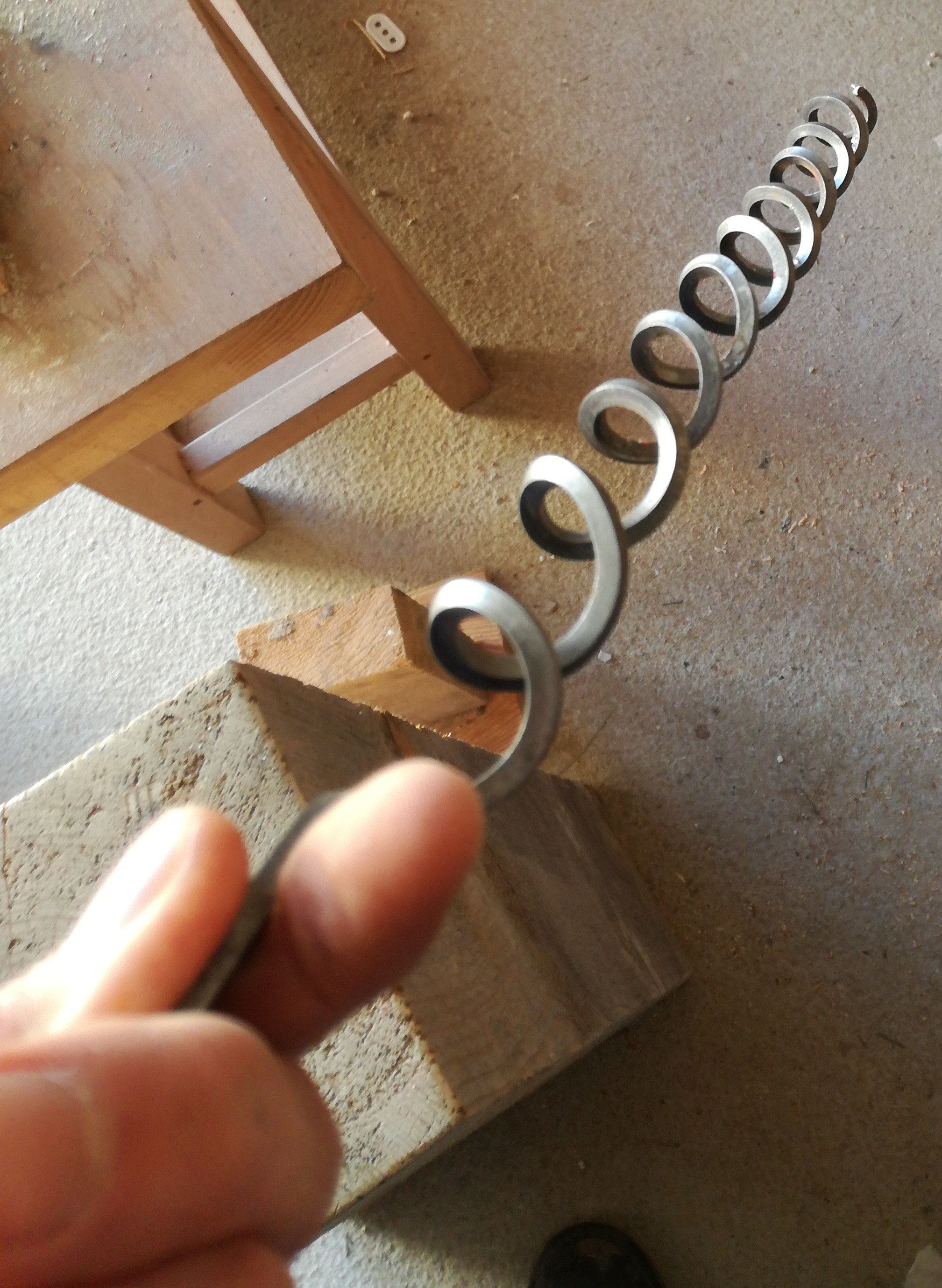

Je suis sur la réalisation d'une cribleuse fixe, avec une trémie de grande capacité.
J'ai réaliser la trémie en tôle de 2mm acier et la vis sans fin qui ce trouve dans un filtre à air d'engin TP.
La trémie et cercle réalisé par découpe laser.
Longueur de la trémie et crible 600mm.
la suite bientôt
la suite bientôt

Re: Cribleuse Fixe
cadre fini, fixation de quatre pattes qui supporteront les roulettes pour maintenir le crible (filtre à air)
J'ai mis une légère pente au filtre, la vis sans fin fera le reste.
J'ai fabriqué une vis sans fin, dommage que j'ai pas vu celle de jéjé 31.

Re: Cribleuse Fixe
Mise en place de la transmission : un RB35 1/100 entrainement par chaîne, pour la vis sans fin et crible.
Bon conclusion de l'entrainement vis, crible en un seul axe pas terrible
Ca fait un peu trop pour le RB quand il y a beaucoup de matière. Et le faite que l'axe continu jusqu'à l'extrémité du crible, en présence de cailloux plus gros cela fait faire une parabole à l'axe et donc exerce une poussée vers le haut du crible.
Modification à venir rajout d'un entrainement pour le crible.
