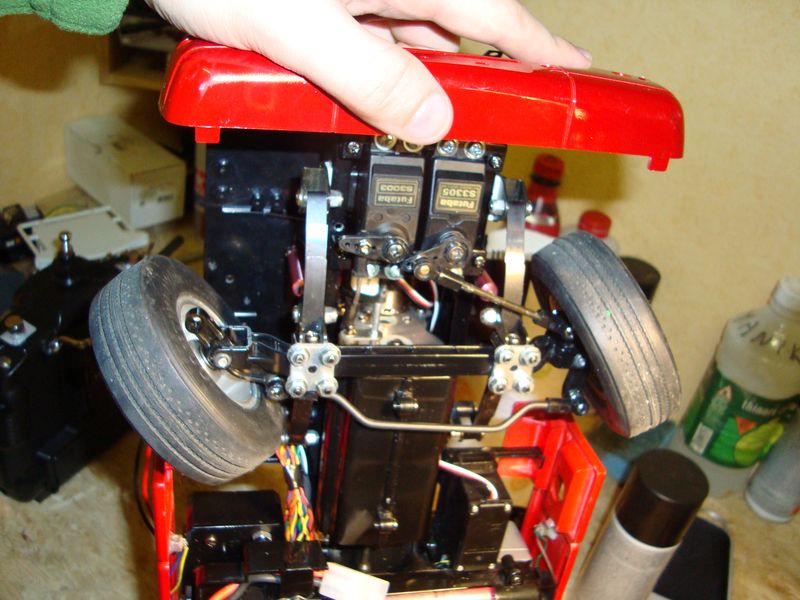

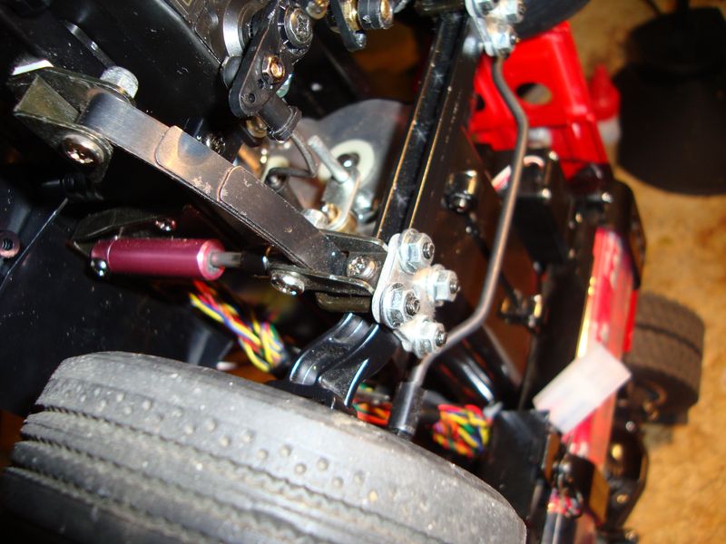

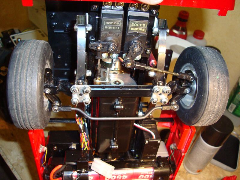

personnellement je n'ai jamais compris pourquoi tout le monde enlève les amortisseurs, il ne gène vraimet pas au rayon de braquage...
En mettant, les deux servos en dessous du moteur le rayon est terrible et pas besoin d'enlever les amortisseurs, tu peux même ajouter un peu de plomb pour soit plus lourd et ainsi moins patiner.
Si tu veux je ferrais une photo du miens

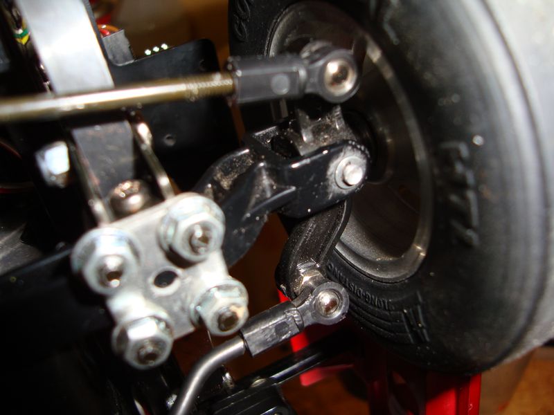

C'est pas le fait de plier la barre d'accouplement, c'est surtout le fait d'inverser les biellettes qui augmente le rayon de braquage et les amortisseurs dans ce cas ne gênent pas. Pour la barre d'accouplement c'est pour pas que ça touche la boîte de vitesse.

Si tu met tes servo devant tu es obliger d'inverser les biellettes

Pour fixer les deux Servos j'ai mis les pièces du Mfu : G1 et l'autre.

Parfait , les photos sont plus parlantes :up:
