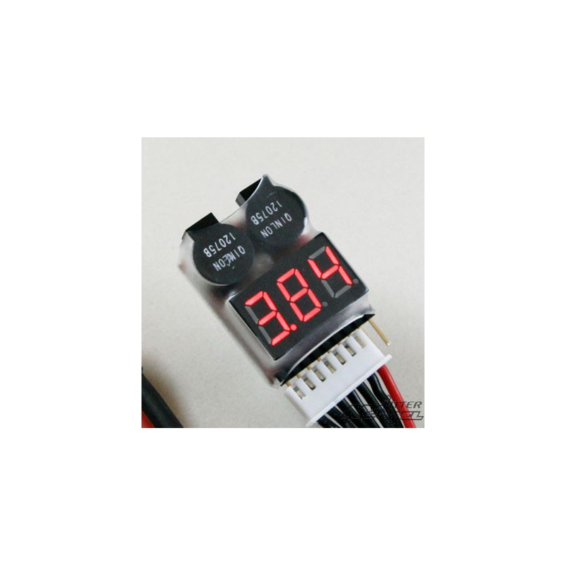

J'ai ce petit boitier qui est génial en utilisation sur un véhicule : il se branche sur la prise d'équilibrage de l'accu et contrôle la tension de chaque cellule et dès qu'une cellule atteint un seuil réglable (de 2,7 à 4 V) est atteint, une sonnerie retentie (la sonnerie est vraiment forte, elle s’entend à 200 mètres, pour l'anecdote, une fois elle s'est déclenchée quand j'étais allé à la pharmacie avec le CR01.... les 2 préparatrices ont failli s'évanouir....
