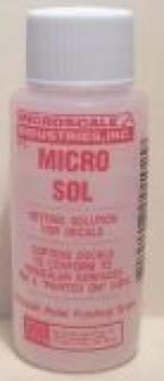

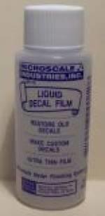

Merci de ces infos
Le site: http://www.v-p-c.fr/
Si j'ai bien compris, les produits nécessaires sont donc (a cette adresse http://www.v-p-c.fr/article.php?id=120):
MICRO LIQUID DECAL FILM // vernis de finition et de protection des décalques faits sur imprimante
A poser sur les decals 24 h apres l'impression, avant de les poser.
et
MICRO SOL // produit assouplissant pour la pose des décalques dans les endroits difficiles ( courbes, reliefs, prises d'air etc.. )
A utiliser lors de la pose.

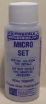

Faut-il aussi obligatoirement celui la:
MICRO SET // produit pour préparer la surface avant pose des décaques , et en améliorer le collage
Merci

Juste pour infoi c'est le même principe que j'utilise et pour protéger les décalcos avant trempouille dans l'eau je passe simplement un vernis en bombe (non acrylique le vernis!) CA suffit largement. Pour els produits cités, je les utilise uniquement dans les zones délicates pour la pose (creux, arrondis..) sinon sur du plat sert à rien, ils fragilisent le décalcos.
Sympa la déco en tout cas.
