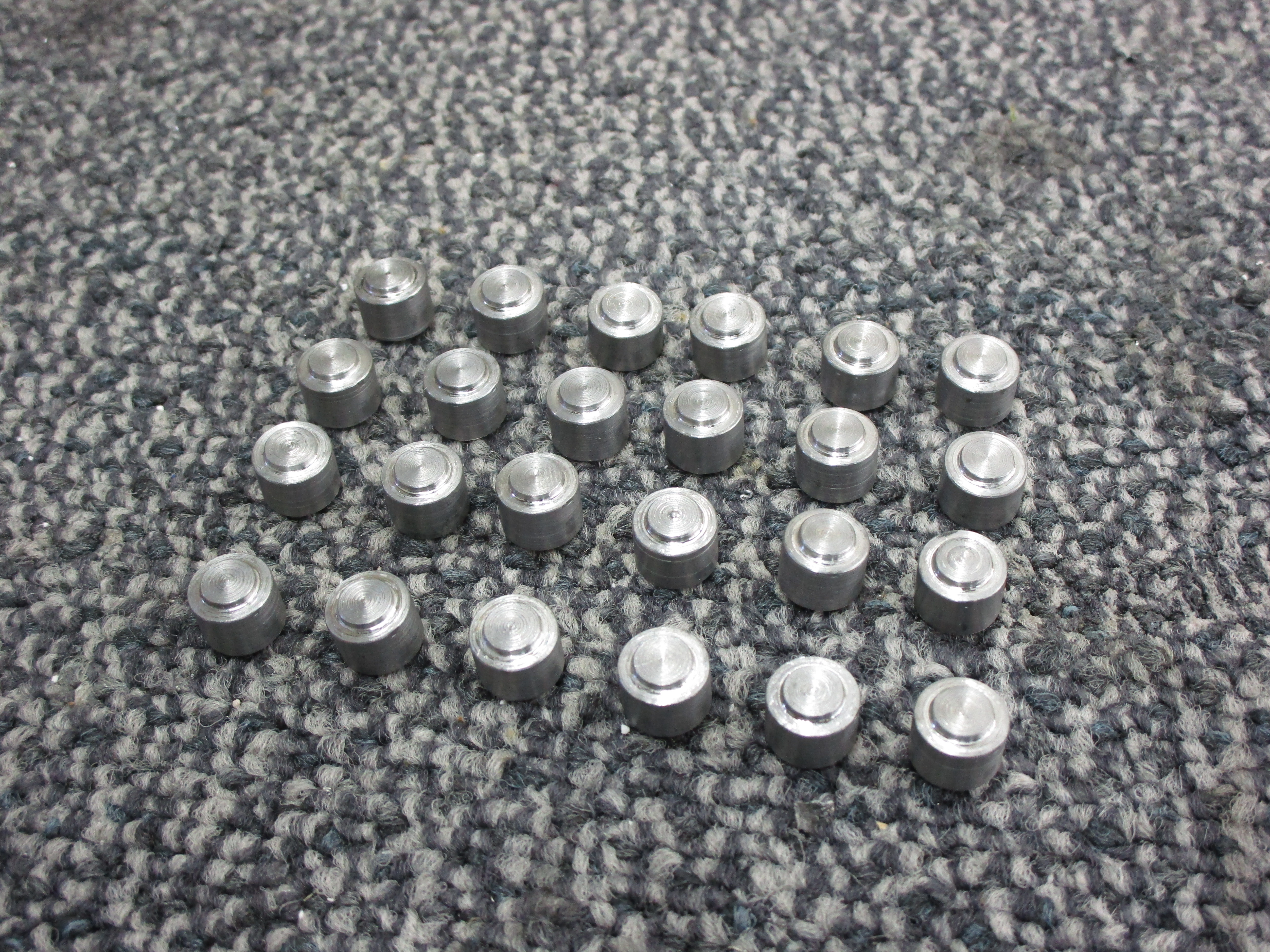

je me suis fait un gabarit pour souder les pièces servant à faire le pivot des extensions de la remorque
chaque trou aura un canon de perçage réalisé avec un tube de Ø8 ep1mm
une fois montés
les pivots seront également soudés en faisant une soudure bouchon.
Ils auront donc aussi un petit épaulement.
