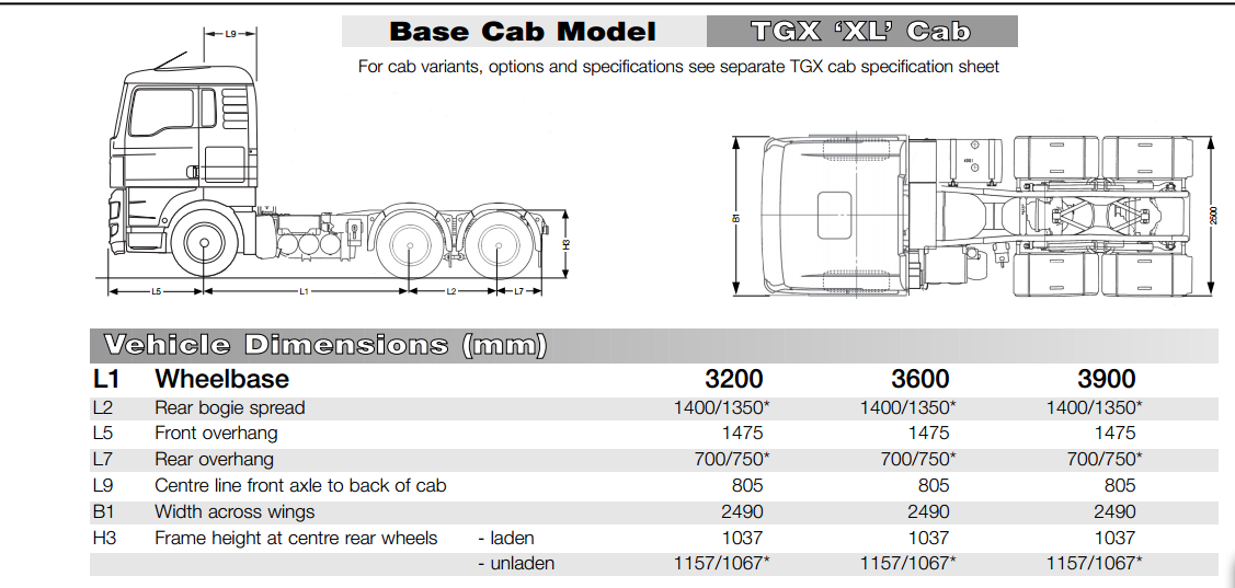

Bonsoir Tipiak, je ne sais pas encore j'attends d'avoir le camion sous les yeux pour calculer exactement. Pour le moment je pense qu'il faudra le rallonger seulement sur le porte à faux arrière. Car d'après les données constructeur de MAN et les données de l'équipementier Gimaex. L'empattement L1 (voir schéma plus haut) est le même.
Reste à vérifier si l'empattement d'un tracteur Man TGX est le même qu'un Camion 6 roues TGS ???? Tiens je vais essayer d'aller refaire un tour sur le site de MAN :)

Donc après vérification en effet les châssis des TGX (comme le tracteur Tamiya) ne sont pas les mêmes que les TGS
