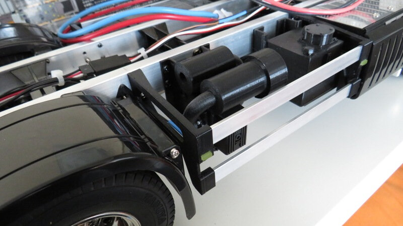

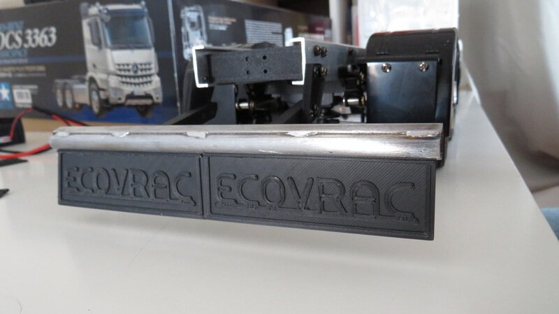

Modélisation, impression et montage d'un surpresseur qui dans la réalité, permet de vider le camion en soufflerie. sur le modèle, ce sera purement esthétique.

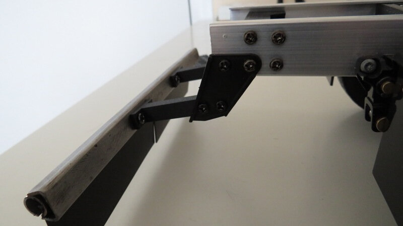

Même chose pour la barre anti encastrement. les bras et fixations sont imprimés quand au pare-chocs lui même, je l'ai fait à partir d'un tube rond de 8mm encastré dans la moitié d'un tube carré. le tout en acier et soudé à l'étain. avec une "dremel" équité d'un disque à tronçonner, j'ai fendu le tube de 8 sur sa longueur pour pouvoir y glisser les bavettes.

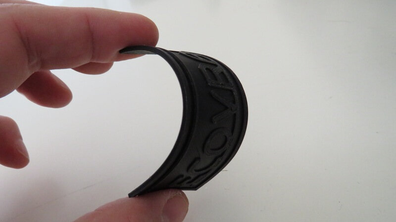

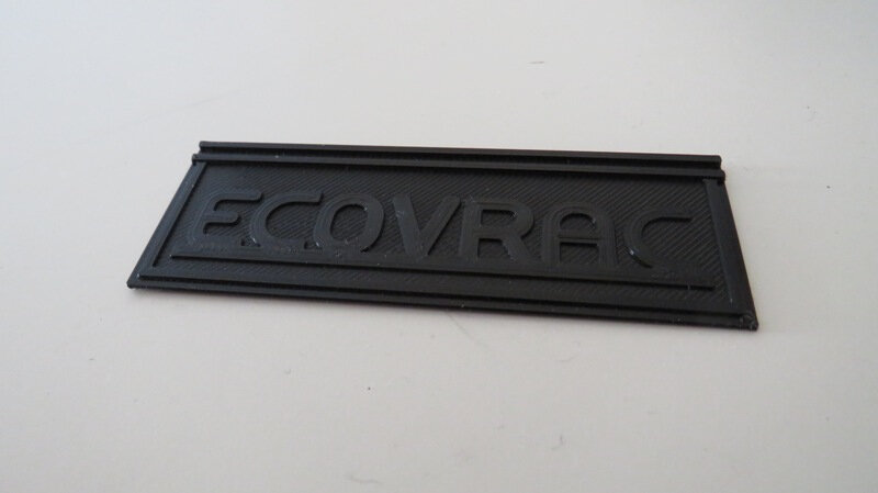

Après avoir modélisé une bavette "ECOVRAC" conforme aux originales, j'en ai imprimé en PLA. l'aspect est correct mais elles sont beaucoup trop rigide.
J'ai acheté une bobine de "soft PLA" chez "grossiste 3D" (environ 26€ le Kg) et j'ai imprimé 2 autre bavettes. je suis bluffé par le résultat. ça s'imprime comme du PLA normal sans modifier quoi que ce soit sur l'imprimante avec en prime le coté souple recherché, j'ai juste réduit la vitesse d'impression à 25mm/s . le premier essai sur le buildtak accroche même trop. j'ai ensuite utilisé le plateau en verre de ma Ender 3 pour les autres, c'est nickel et l'aspect du dessous ressemble encore plus à du caoutchouc.
il me reste encore à peindre en blanc l'écriture mais ce sera lors des finitions.

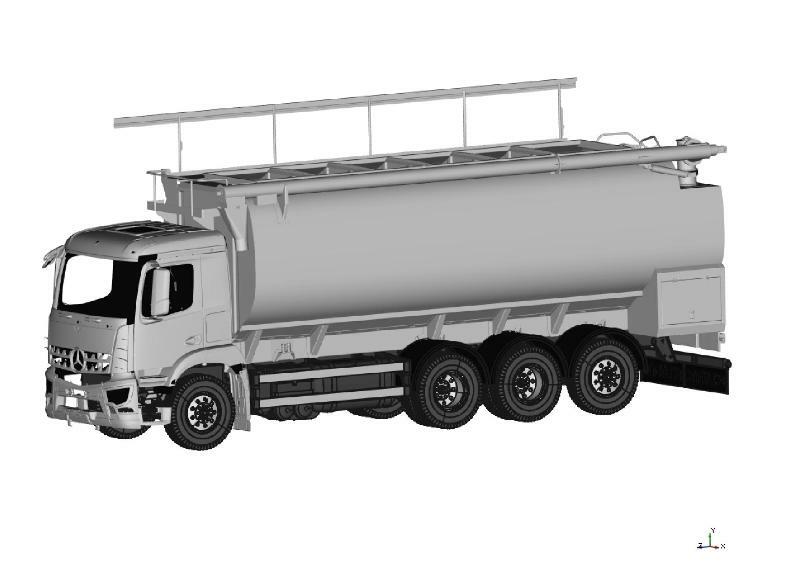

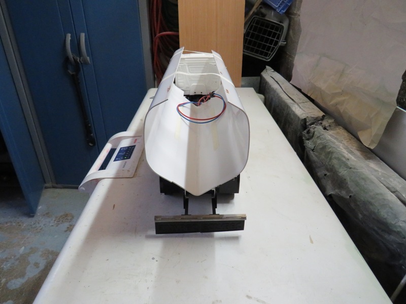

En ce qui concerne le camion, j'ai aussi avancé. j'ai fais une version 3D en posant une citerne "réelle" mise à l'échelle sur mon plan "maquette":
Ca donne une bonne idée de ce qu'il me reste à faire.

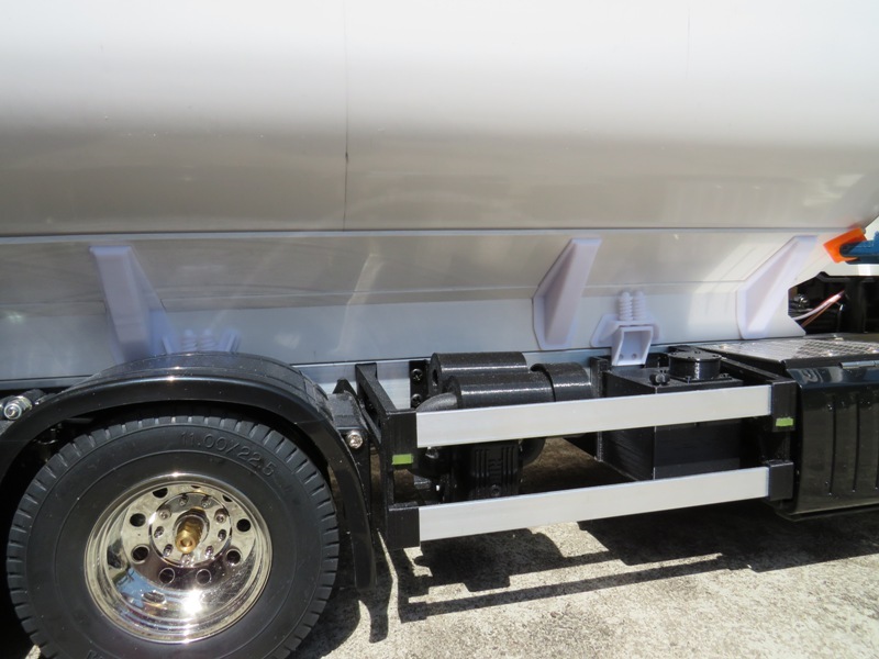

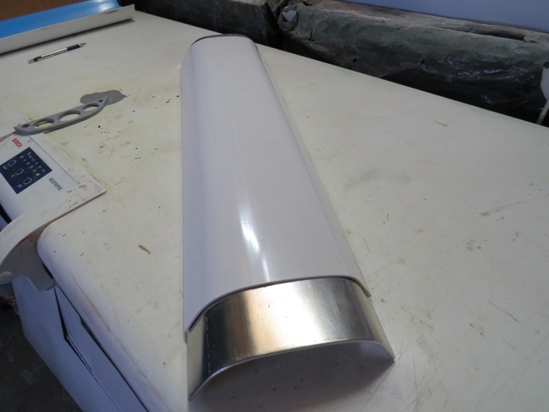

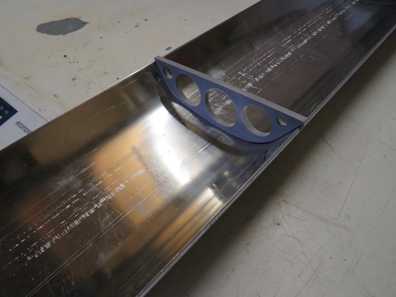

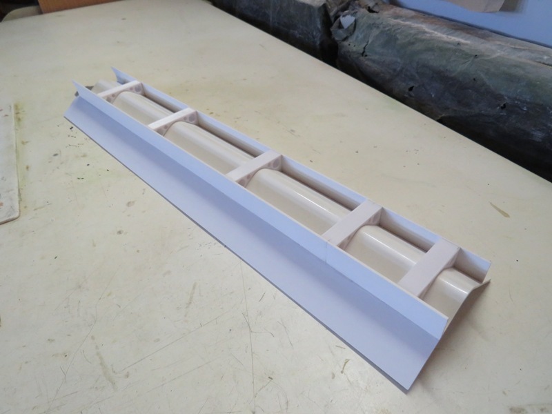

A partir de ces même plans, j'ai fait un gabarit pour former une tôle alu qui me sert de moule pour former les virole. Pas si simple, il y a 2parties droites en haut et bas de la citerne et un enchainement de 3 rayons différents pour le milieu…
Les viroles sont en plaque pvc 2mm formées a l'aide d'un décapeur thermique. J'ai essayé avec du 1mm mais ce n'est pas assez stable (chauffe et refroidit trop vite) et gondole.
j'ai procédé de la même façon pour le fond de la citerne sur une tôle pliée avec le bon rayon.

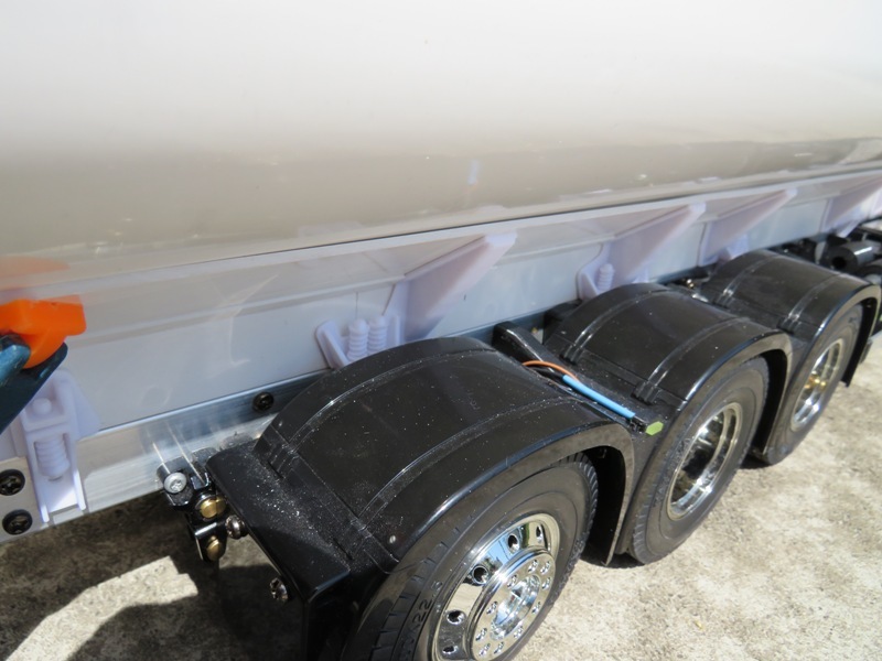

J'ai ensuite imprimé des supporte en V pour réaliser la sous-bassement. ce n'est pas conforme à l'original mais de toute façon ça ne se voit pas!
Voilà un vue donnant une idée de la forme de la citerne:
Enfin, j'ai réalisé les fixations et berces. merci l'impression 3D
Et voilà le résultat à l'heure actuelle
Maintenant je vais m'attaquer à l'intérieur de cette citerne.

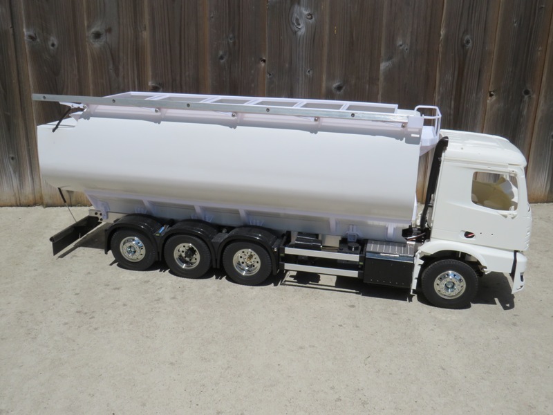

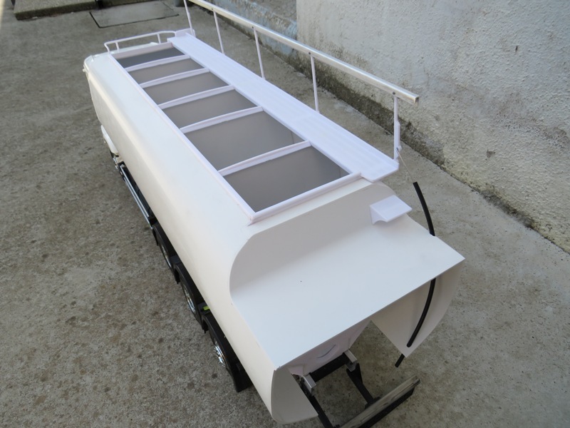

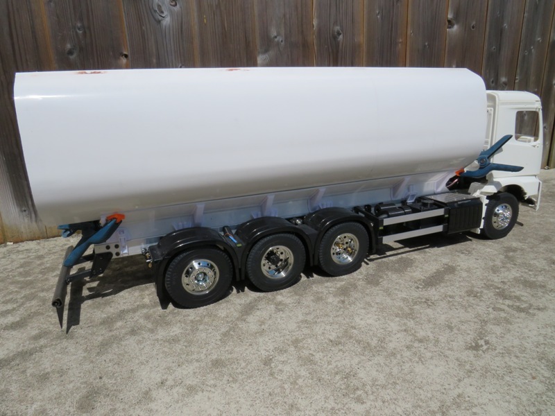

après une bonne avancée sur la programmation de mes figurines( viewtopic.php?f=141&t=30398), un petit point sur les travaux du camion:

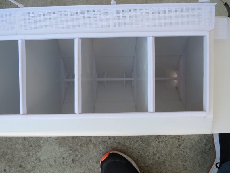

j'ai fini d'assembler la citerne sur le soubassement ainsi que les diverses cloisons permettant d'avoir 6 compartiments comme l'originale. j'ai également réalisé la contre-pente à l'avant afin de pouvoir monter le moteur de la vis "d'auge". j'ai prévu une vis sans fin au fond de la citerne ce qui est une petite entorse à la réalité. nous montons un convoyeur à chaine sur les vraie seul certains modèles pour l'export ont une vis mais c'est plus simple à faire en modèle réduit. le moteur est donc monté en bout sur la cloison sous la soupente avec 2 pignons pour relever le moteur et ne pas taper dans la boite de vitesse. l'axe de la vis est fait avec une flèche Carbon de chez décathlon.
au fond des compartiments, j'ai installé des pièces en V qui dans la réalité servent à guider les trappes de fermeture. je ne sais pas encore si je vais les faire fonctionnelles ou non.

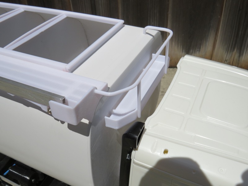

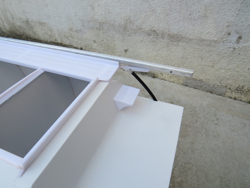

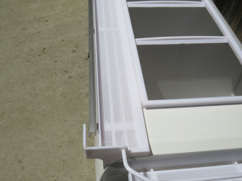

ensuite je me suis attaqué aux passerelles
la passerelle avant
et la passerelle latérale
j'ai imprimé la structure et ensuite les grilles anti-dérapantes. ces dernières sont de simple plaque rectangulaire. il faut mettre les épaisseurs dessus et dessous à 0 et le remplissage à 35% et on obtient des grilles. le remplissage se faisant à 45° il suffit de tourner les pièces aussi à 45°pour avoir les lignes des grilles dans le sens des plaques.

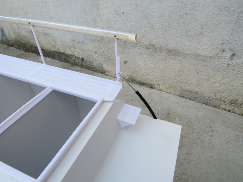

la rambarde est fonctionnelle, je vais mettre un servomoteur dans le coffre arrière. ce dernier actionnera la rambarde par l'intermédiaire d'une tige dans la gaine noire. j'ajouterai un habillage sur la partie haute de la gaine pour simuler le vérin pneumatique.
voici donc le camion dans son état actuel:
ça commence à prendre forme.

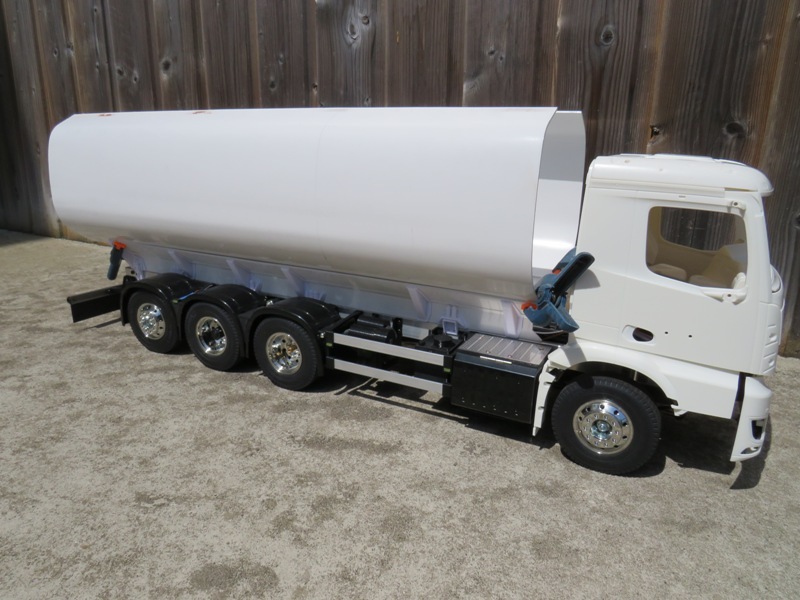

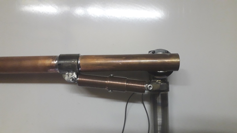

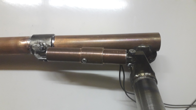

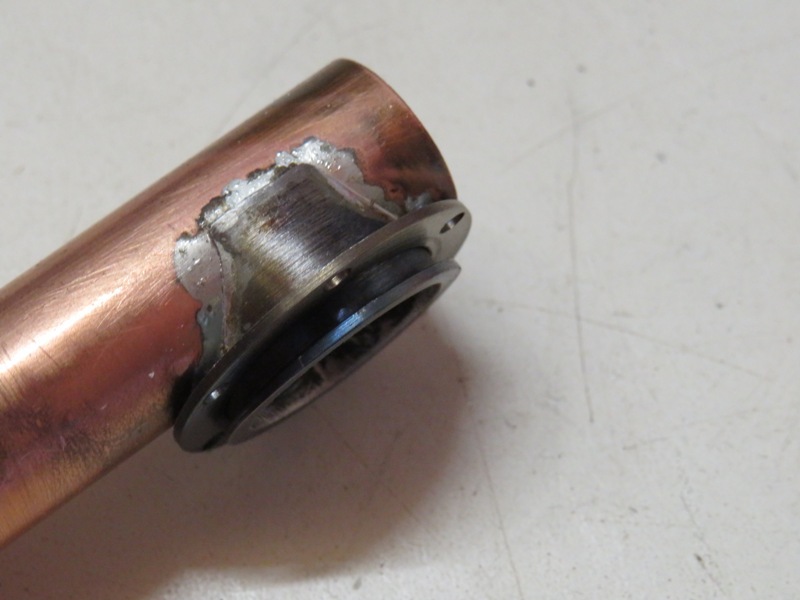

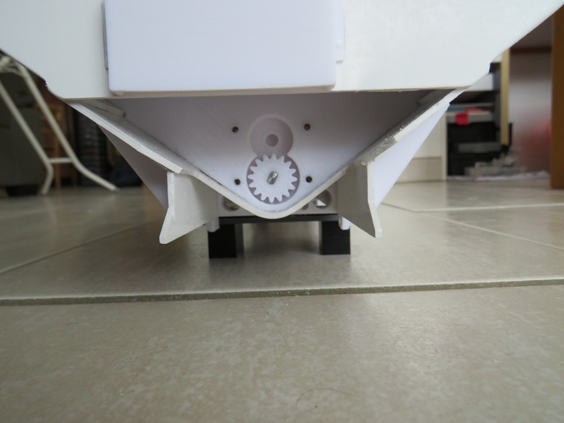

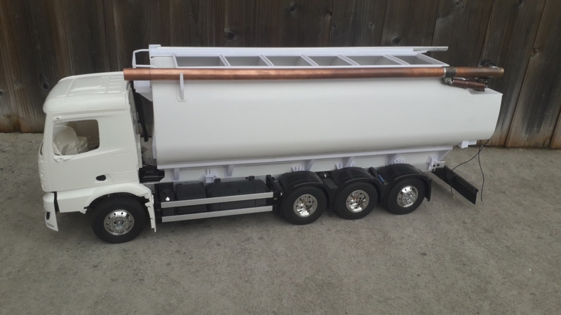

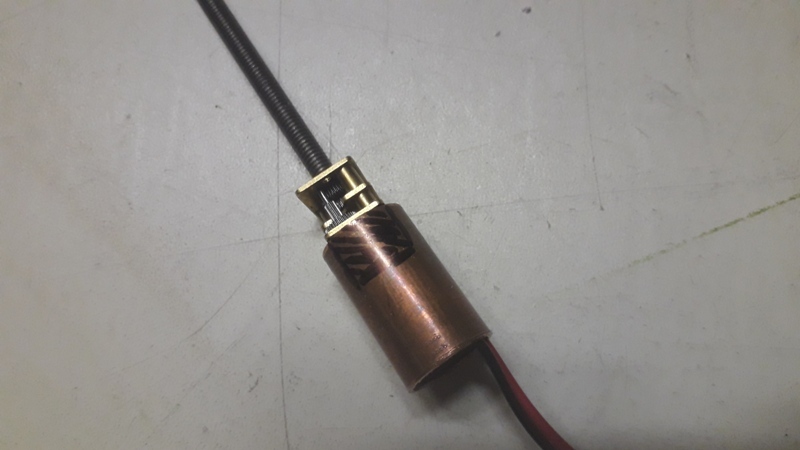

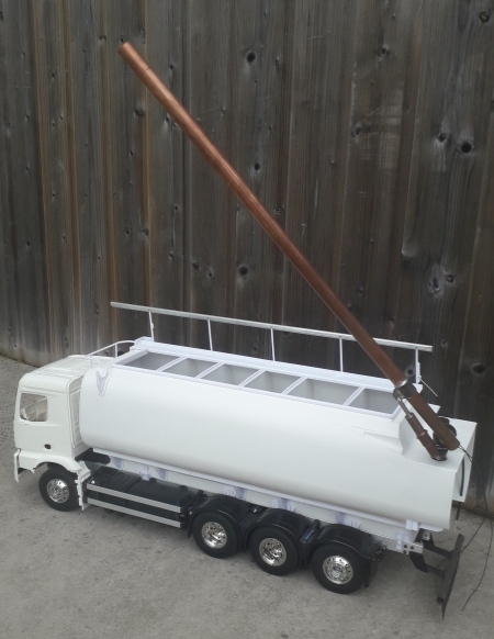

le mois dernier, je vous avais présenté l'articulation de la vis de distribution. voici aujourd'hui l'ensemble monté sur le camion.

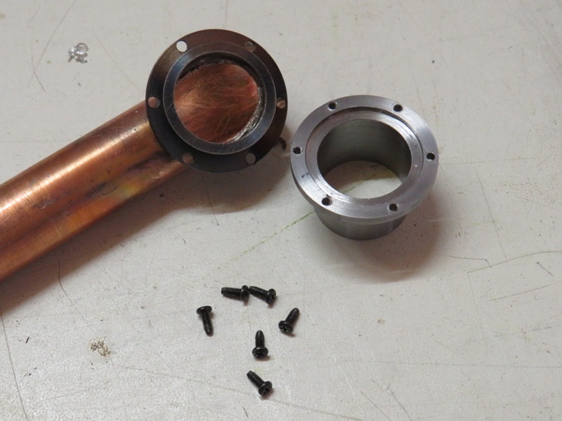

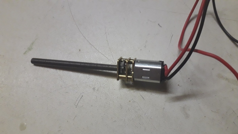

j'ai réalisé le vérin avec un motoréducteur N20 de chez Aliexpress équipé d'un arbre de sortie fileté M4 (200tr/min).

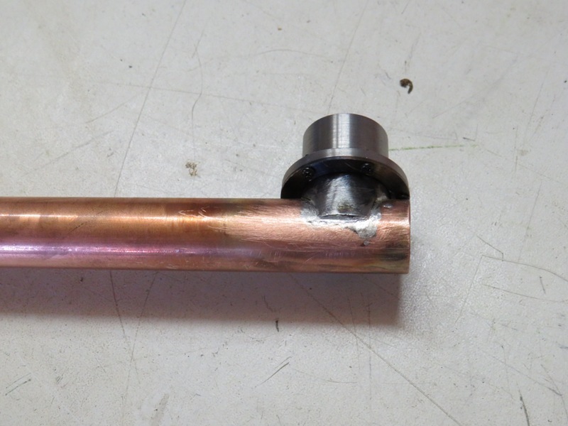

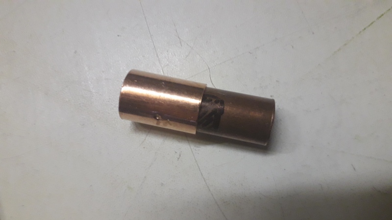

je l'ai mis dans un bout de tube en cuivre de 14mm (12mm intérieur). j'y ai fait 2 encoches pour bloquer le réducteur. il faut également limer les coins du réducteur afin qu'il ne dépasse pas de l'extérieur du tube.
j'ai ensuite soudé un "manchon à souder" sur le tube. ce dernier servira à assembler la partie avant du vérin.
la partie avant du vérin est aussi faite dans un bout de tube de 14mm. j'ai usiné au tour les deux extrémités du vérin en acier ainsi que la tige qui est taraudé M4. toutes mes soudures sont faite avec de la brasure argent basse température. l'assemblage de la partie avant et arrière du vérin ce fait avec 2 vis de 2.5mm pour accéder au moteur si besoin.
voici le tout assemblé.
j'ai installé cet ensemble sur le camion. avec des pièces imprimées mais j'y reviendrai plus tard car ce sont des pièces provisoires. il faut que je réalise une vis transversale et les jonctions avec la vis du fond du camion et l'élévateur. il y a aussi la rotation de l'élévateur à prévoir…
voici quand même les photos du camion avec sa vis baissée et levée.
il manque la sortie de la vis de distribution ainsi que la goulotte mais ça donne une idée du résultat.

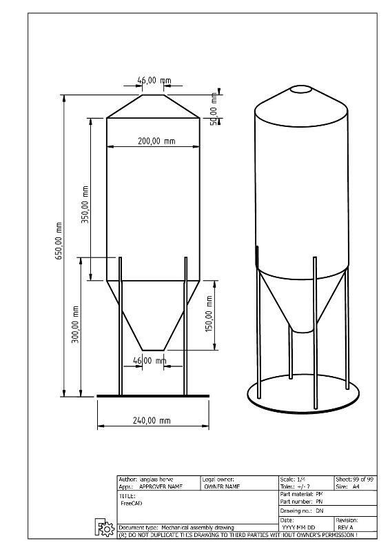

en parallèle, au travail, je fais réaliser un silo tout en alu…
comme le camion, ce sont des objet commerciaux pour mon employeur. le silo restera brut afin de pouvoir admirer les soudures. la hauteur totale de 65 cm passera facilement sous la vis.
voilà pour aujourd'hui. ce dimanche, ce sera la première sortie du camion (en statique) à Saint Caradec dans les cotes d'armor, fief du constructeur des vrais. j'y étais donc obligé…
