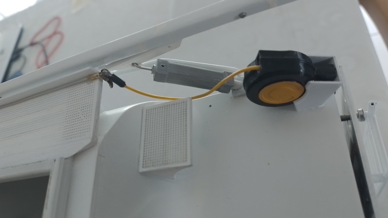

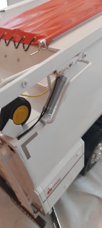

le vrai/faux vérin de rambarde. les flexibles ne sont que de simples bout de fil.

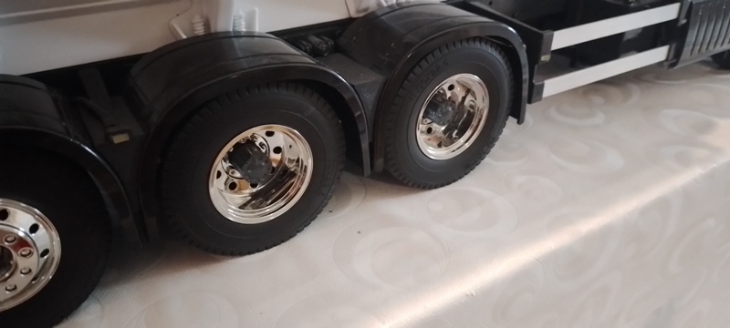

les pièces de moyeux de roues

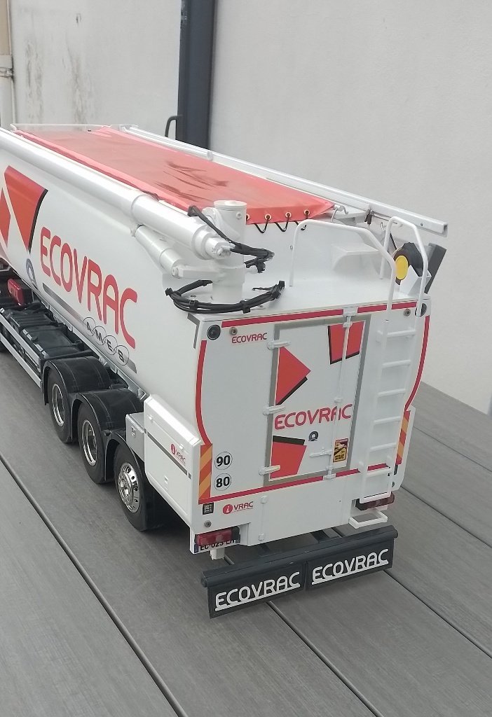

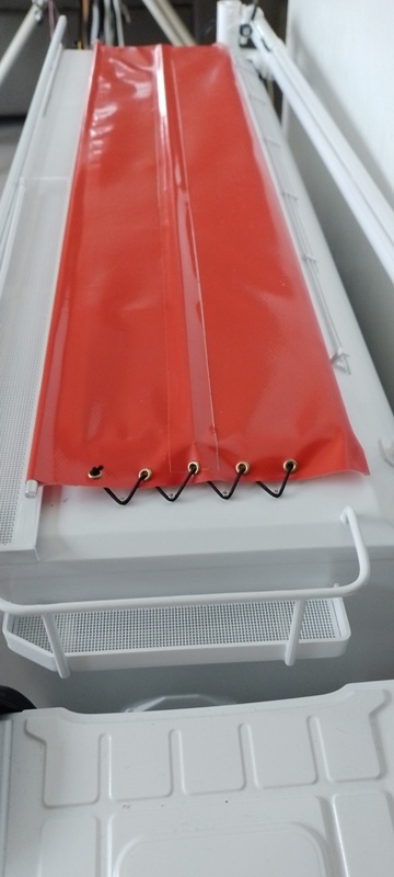

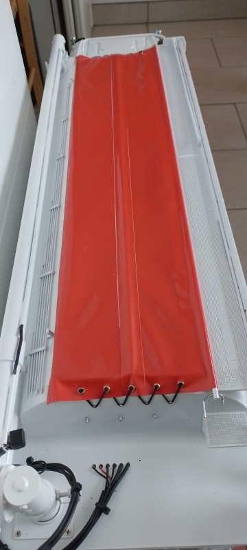

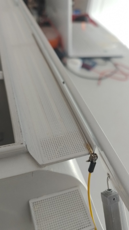

la bâche en toile cirée rouge. les crochets sont de toutes petites vis récupéré sur les feux de travail (elles servent à assembler le boitier d'origine). rien ne se perd.

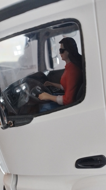

la conductrice provient de chez nos amis chinois... pourquoi toujours un mec au volant. et si il y a un accident, l'excuse sera facile...

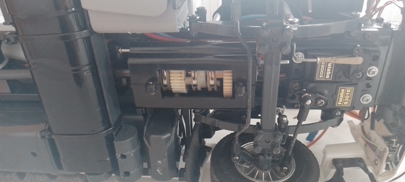

ensuite, mon coté technicien de maintenance à eut une idée. si je veux graisser la boite de vitesse, il faut démonter tout l'électronique puis déposer la citerne pour enfin accéder au groupe moteur-boite... j'ai donc fais une ouverture au fond de la boite de vitesse donnant accès pour un graissage. cette ouverture est ensuite refermée par une petite plaque imprimée en 3D afin d'éviter la crasse d'y entrer. ce n'est peut-être pas parfait mais ça évite pas mal d'heures de démontage-remontage.

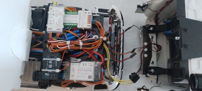

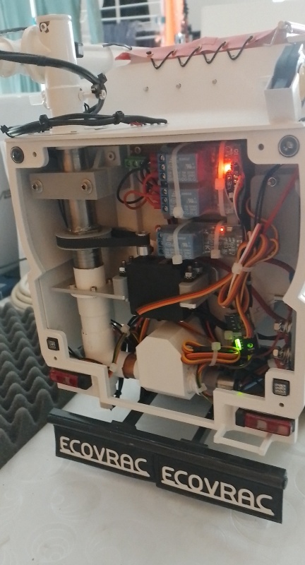

j'ai enfin installé, raccordée et essayé toute la partie électronique sous la cabine et dans le compartiment arrière de la citerne. tout fonctionne!!!
les éléments SERVONAUT sont assez petits pour passer sous les sièges et donc de garder le coté maquette de l'intérieur de la cabine. c'est un AROCS et la cabine est assez petite. il reste à refaire le branchement du haut parleur pour enlever le domino... 7 voies de la radiocommande sont utilisés pour le fonctionnement "route" et 4 autres pour la partie citerne grâce à un décodeur S-BUS

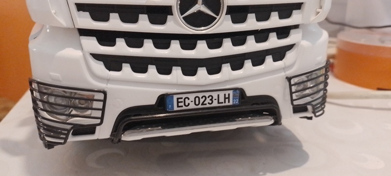

juste pour le fun, nous avons fait des plaques un peu personnalisées... EC pour ECOVRAC, 023 pour l'année et LH pour mes initiales. nous obtenons ainsi les plaques minéralogiques d'une TOYOTA PRIUS ????

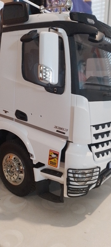

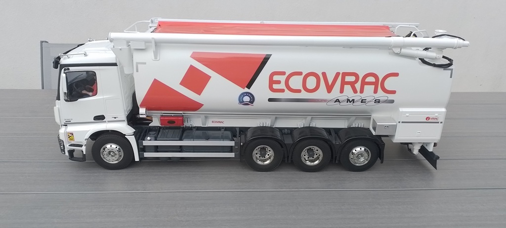

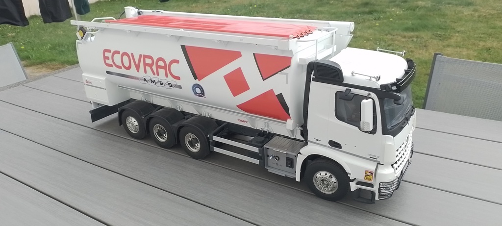

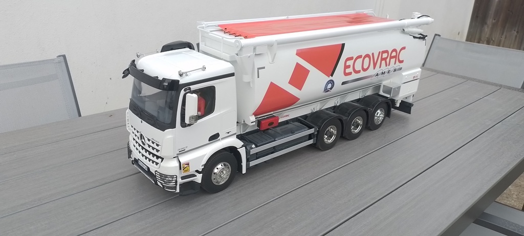

voilà, j'ai enfin reçu les stickers du porteur... ça fini quand même bien le modèle.
et voilà, plus que deux ou trois petites retouches de peinture et c'est fini...

il est superbe avec ces stickers, hate de le voir en fonctionnement

Un très beau modèle magnifié par la pose de la déco, félicitations!

J’aurais une question à poser concernant la bache. Est-ce une réalisation personnelle?
Je suis à la recherche de quelqu’un qui pourrait m’en faire une. J’ai posé la question à des couturières mais elles ne semblent pas très volontaires pour se lancer dans ce genre de création.
