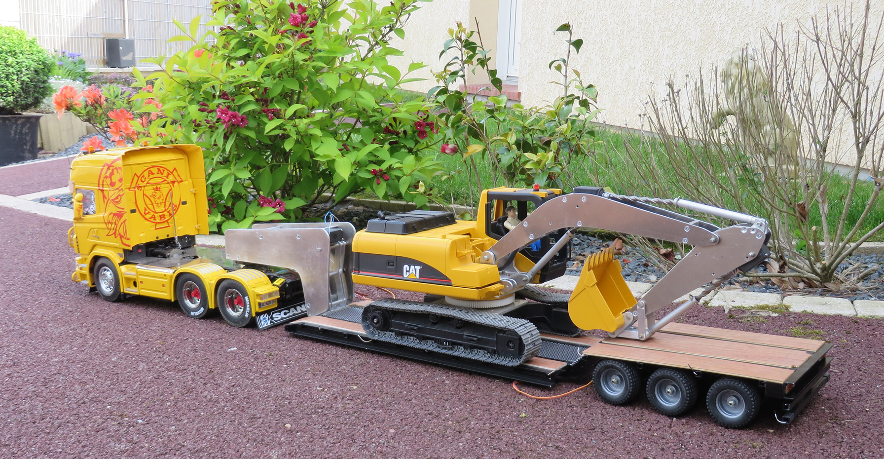

et encore, ca rend moins bien en photo qu'en vrai
de plus, c'est sur l'etabli avec une lasure pas encore sec.
j'essayerais de refaire une photo en situation avec le camion et la pelleteuse.
-- Dim Mai 04, 2014 9:42 pm --
j'ai refait les flancs du col de cygne ainsi que le pied
et l'ensemble en situation
grrr, le site m'a coupé ma photo
donc maintenant, il reste le cablage électrique et la peinture...

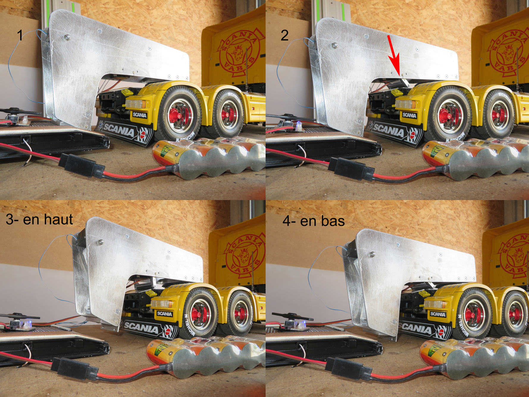

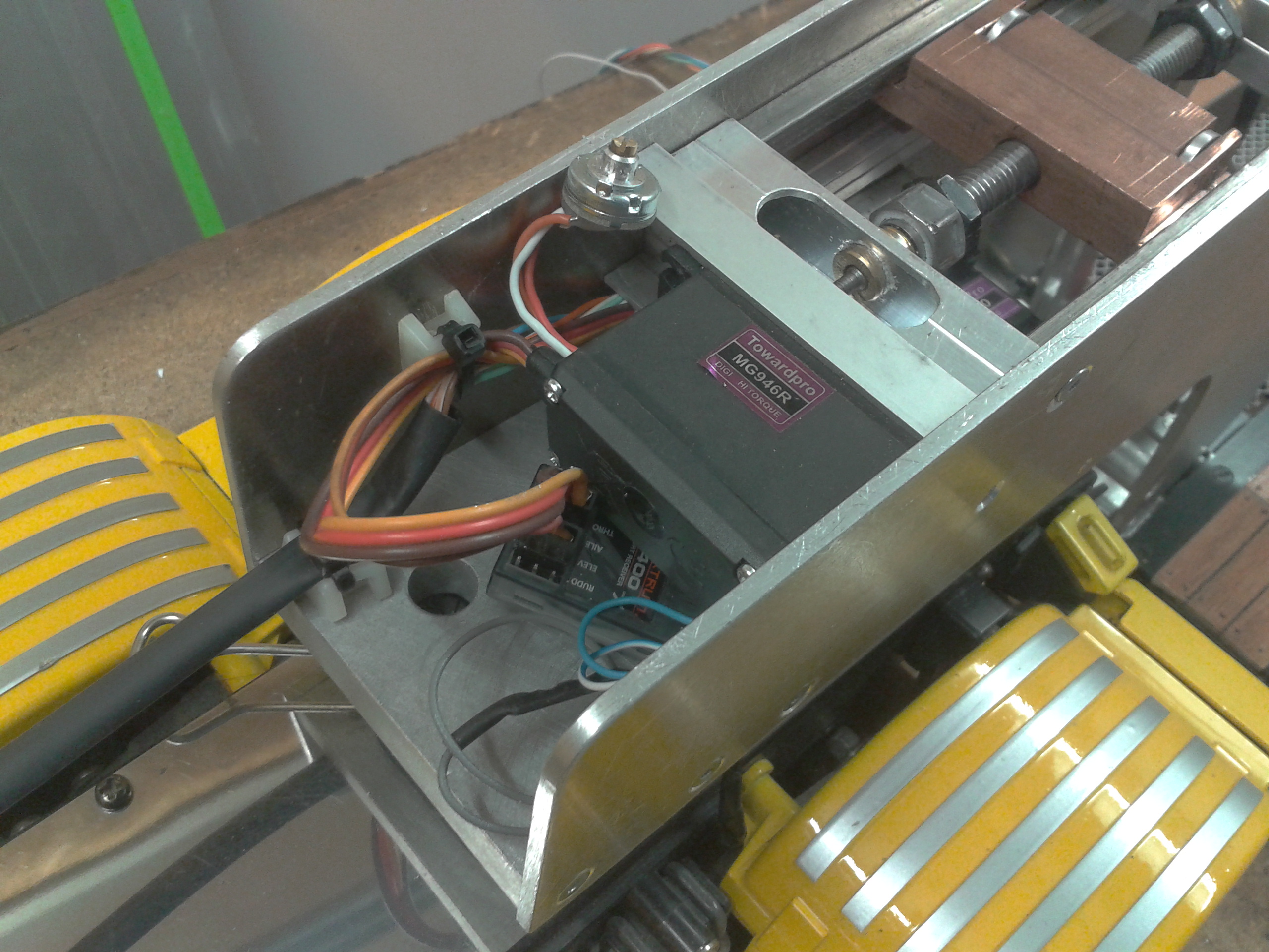

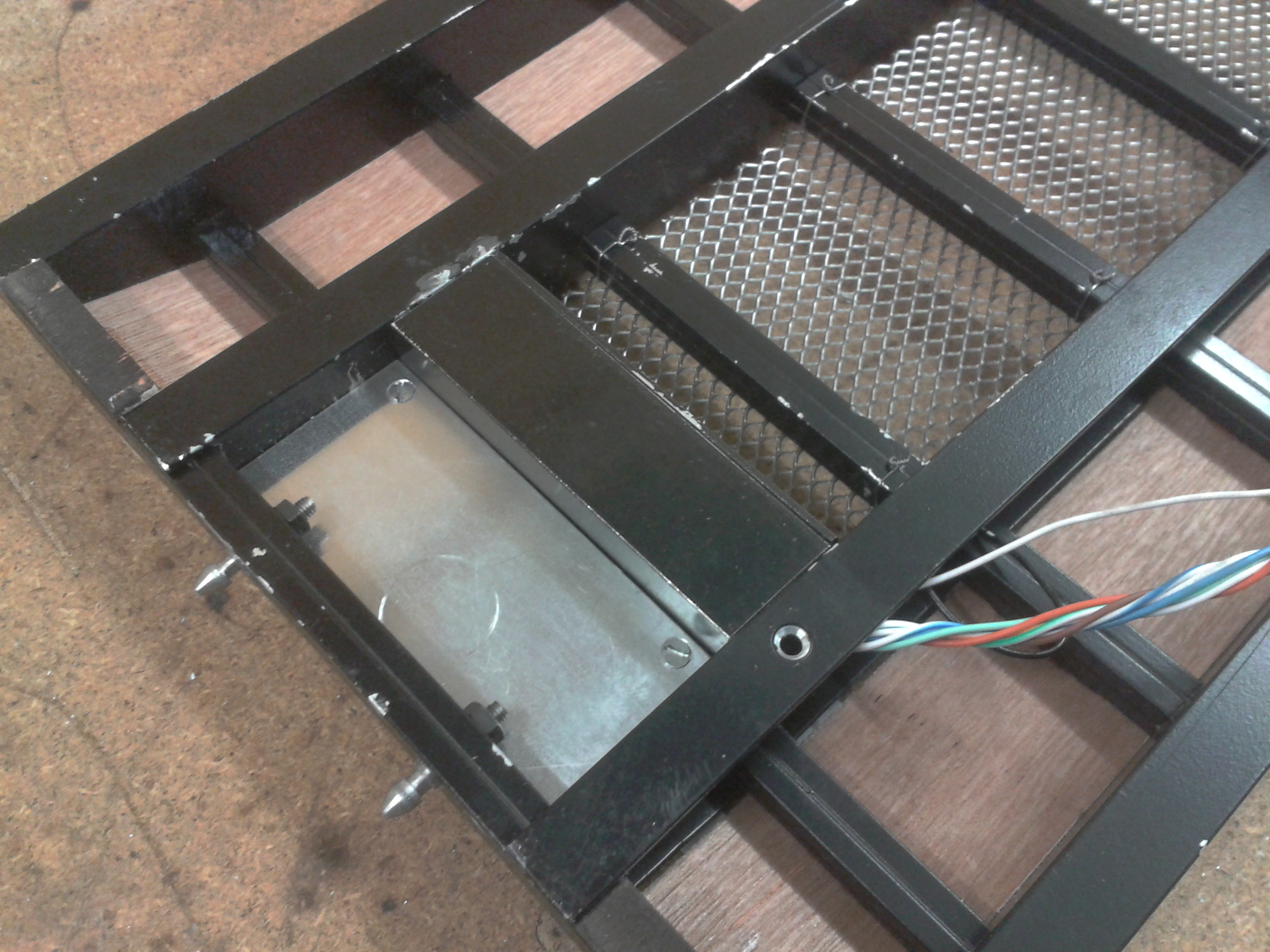

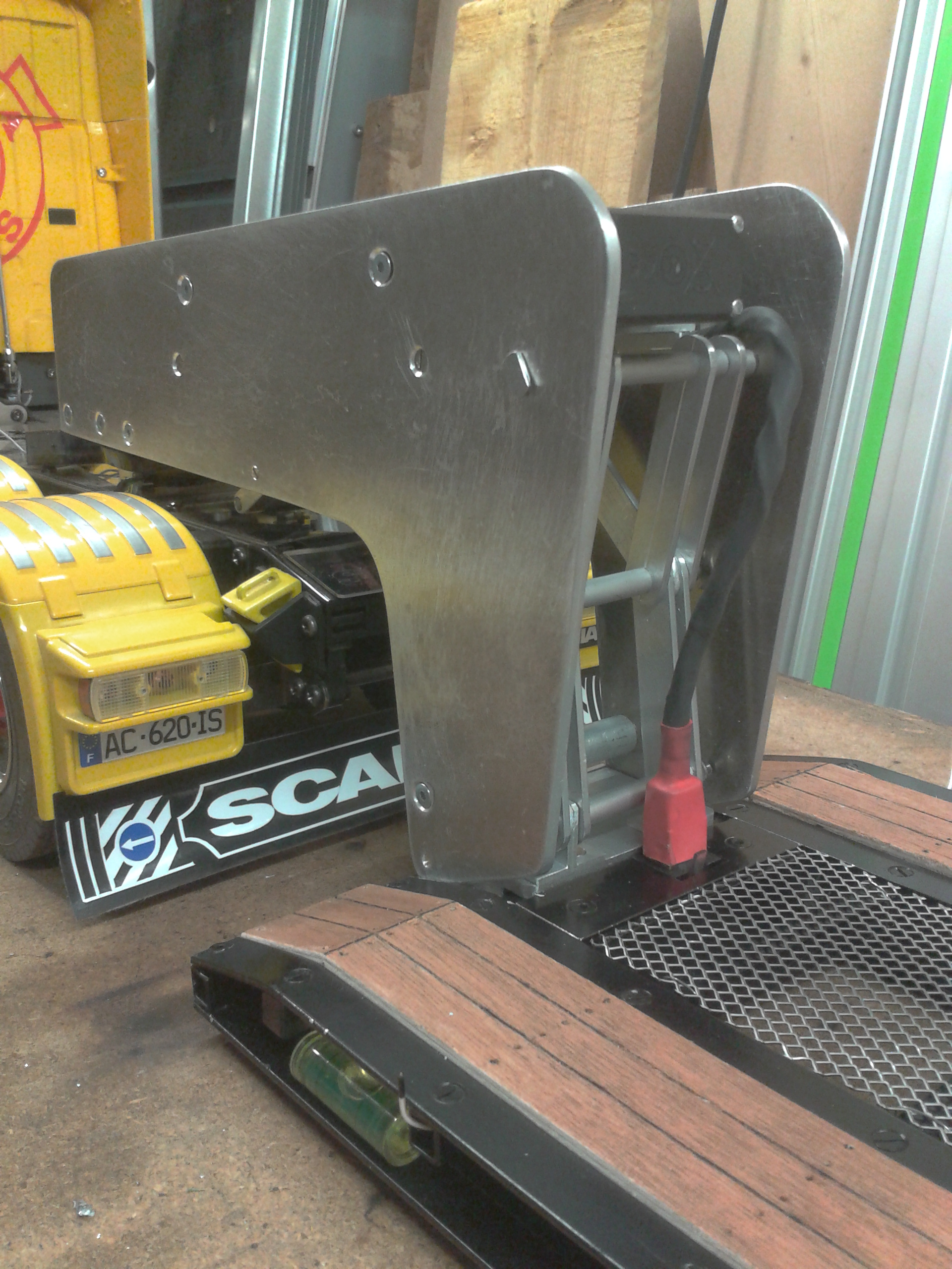

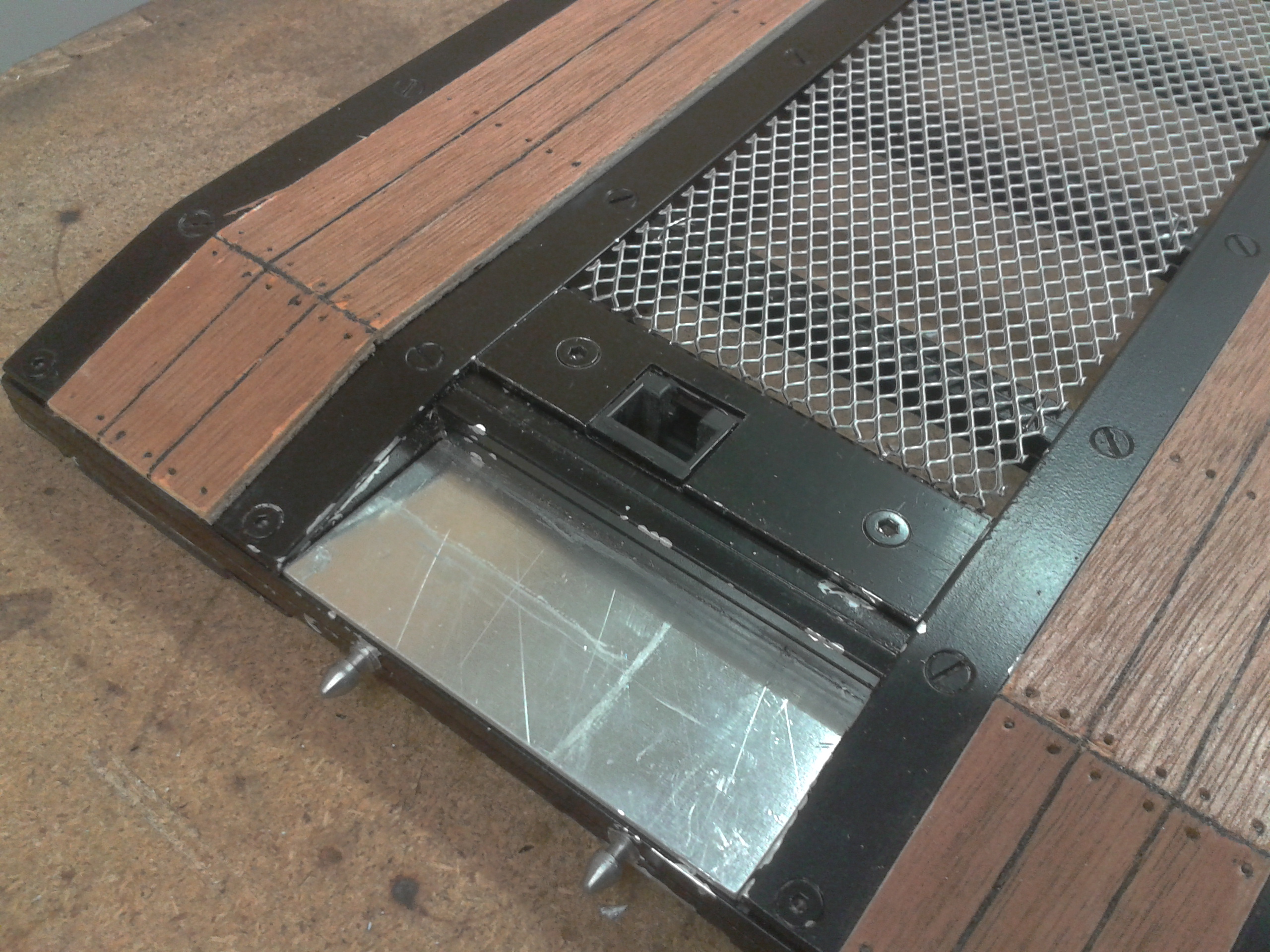

suite du projet...
Après avoir bien regardé le camion d’Antoine, j'ai repensé le câblage du col de cygne et de la remorque...
j'ai mis un récepteur dans le CdC etje vais laisser les fils du servo essieux arr aller jusqu'au camion afin de contrôler la remorque et le camion en même temps sur des voies séparé (je tourne la remorque que lorsque j'en ai besoin).
j'ai passé tous les fils dans le CdC, câblé les deux servo ensemble sur la meme platine et fait quelques essais avec la télécommande.
j'ai ressorti le potar du servo car le réglage varie sans cesse en fonction des branchements donc ca ma souler de tous redémonter a chaque fois.
tout les fils sont passés dans des goulottes (tube carré 7.5x7.5) dans les flans du CdC donc c'est invisible.
donc j'ai mis une prise réseau entre le CdC et la remorque.
et une ptite bulle de niveau dans les longerons (pas encore fixé)... c'est plus pratique pour peaufiné le levage
je pense faire 3 faisceaux entre le camion et le CdC:
un connecteur d'alim (2 fils) pour alimenter mon recepteur.
un connecteur servo (3 fils) pour la direction des essieux arr
un connecteur pour éclairage (type prise pour MFU)
cette config va me permettre d'avoir un camion plus standard et pouvoir brancher d'autres remorques.
de plus, si un jour je fais une remorque a benne basculante, j'aurais déjà la prise servo sur le camion pour commander le moteur de levage et l'alim au cas ou celui ci serait trop gourmand.
donc, j'abandonne l'idée de la prise VGA qui n'est pas assez polyvalente dans le RC.
Sinon, la béquille ne marche pas comme prévu donc à revoir.
elle remonte lorsque je coupe le recepteur
donc si je change de modèle sur l'émetteur afin de partir avec le camion + CdC, ca redescend jusqu'au sol... Donc PAS BON
je vais la refaire avec une vis sans fin.
je suis pas prêt d'attaquer la peinture
mais bon, ca avance... c'est le principal.

Salut
J’adore le monde des portes engins (c'est mon métier
) et le tien est très réussi
Concernant ta prise, il faut savoir (pour l’Europe car je sais pas pour les états unis) que la prise est quasiment toujours sur le col de cygne et non sur la remorque. Dans ton montage et comme te le dis Titi, tu vas te retrouver avec une prise inutilisable avec tout ce qui va bien pouvoir tomber dedans.
Voici une photo du câblage dans la réalité :
Là le câble passe sur l'extérieur de la rampe mais sur d'autres remorques le montage est quasiment le même mais sur l'intérieur de la rampe.
Maintenant à toi de voir si tu souhaites changer ta configuration ou rester comme cela.
Bonne continuation
Fred

merci lolorc
merci bricodx et thierry, je me suis fait la meme reflexion pour les cochonneries dans la prise lorsque j'ai grimper la pelle dessus.
Quel C*N
j'aurais du me renseigner avant car c'est mieux de faire comme en vrai.
il n'y a plus qu'a recommencer
par contre, entre le CdC et le camion, les cables sont bien sur le CdC
Quel C*N
