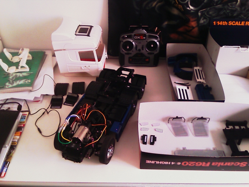

ouai c'est sa le probleme j'aimerai bien aussi gardé l'essieu moteur quand il est au sol et pas moyen de le bloqué sans bloqué l'autre donc je pense que je vais laissé tombé cette idée
pour les servos je voi pas c'est les quelles cales que tu parle nissmo, mais sa doit etre sa parce qu'il sont environ 1,2cm trop haut pour passé sous le moteur

Pour ce qui est des essieux, même à l'échelle 1 des tracteur 6x4 avec essieu relevables et cardan déboitable, ça n'existe pas. Il y a des rares camions équipés, ce sont des porteurs 10x6, 10x8, notament Ginaf, avec un essieu moto-directeur relevable déboitable.
Alors à moins de mettre un servo avec un roulement, auquel tu colle dedans la noix de cardan, donc pas de vis, et en relevant l'essieu, la noix sort, mais c'est compliqué et ça risque de prendre de la place

exacte j'vien de faire une petite recherche sur le system des vrais camions et c'est vrai que c'est plutot compliqué et au 1/14 sa va etre difficile de le reproduire et surtout de le faire rentré

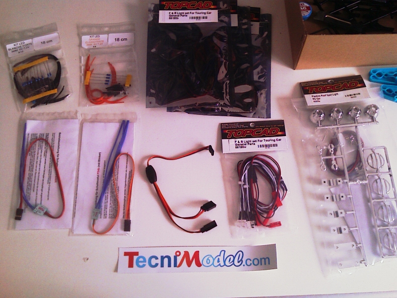

bon j'ai reçu mon colis et y'a du taf en vu, perçage, collage, peinture finale, monté les leds, branché tous sa, sa fait plaiz car le camion et déjà prêt depuis une semaine
module cti PS4b et PS2BR
longue porté avec barre le tout chromé et éclairé
cordon y JR
et plein de leds blanche, bleu, rouge et orange, 38 au total et y'a pas encore tous
mais quelque question se pose a moi
sur le shema qui est fourni il montre les branchement, pas de souci, mais le fils noir ( - ) des leds je le branche ou? ils disent de le repiqué sur celui qui vien de la prise mais est-ce que je peu le mettre sur un autre genre celui qui viens direct de la batterie?
ensuite combien de leds maximum je peu branché sur un module cti (c'est juste marque 4A max) et en direct sur une prise du récepteur, et en circuit continu et en dérivé?
certaine on déjà les cables avec les résistances branché mais celle qui sont proche et branché sur la meme prise je les monterai en circuit continu (par 3 je crois) pour tiré moins sur le jus, normalement 3 leds en continu consomme moins que 3 leds avec chaqu'une une resistance, je n'est rien pour mesuré le courant

bon aucun des deux module fonctionne, j'ai essayé tout les branchement possible dans tout les sens et rien ni fait, je voulai aussi branché certaine leds direct sur le récepteur comme j'ai un bouton on/off non utilisé sur ma radio mais si je les branche sur n'importe quelle prise de récepteur elle s'allume direct et pas moyen de les éteindre, normalement j'aurai du avoir les cligno, veilleuse, les feux, plein phare, recul et stop mais je sais plus quoi faire et sa commence a me prendre la tête, j'ai découpé plein de fils pour rien donc je crois que tout va partir a la poubelle et j'vai pas mettre de lumière sa va être réglé, 130€ pour rien

ba c'est réglé le récepteur viens de grillé je croie car la lumière ne s'allume plus, la je suis colère donc je laisse tombé il va resté en pièce et il va surement finir en simple maquette déco parce que j'ai pas trop envie de redépensé de l'argent dans un truc qui ne fonctionne pas et je c'est même pas quoi faire pour le récepteur
