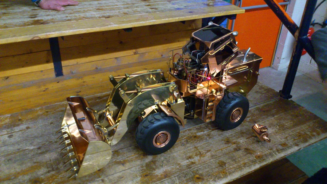

lorsque la chargeuse fonctionnait avec un moteur thermique, le moteur entainé la boite de vitesse 2 avant un neutre une arrière, la pompe à eau via un radiateur et un ventilo et lalpompe hydraulique.
le probléme était que dans les marches avant et arrière sans besoin d'hydraulique la pression monter trop fort et je me retrouvais avec des fuites d'huiles.
Depuis qu'elle est en électrique plus du tout de soucis.
dans la boite en contreplaqué en arrière plan (secret défense, il y à airwolf supercopter également en brushless plus ou moins 3.3kgs et 1.20m de diamétre rotor)
amicalement pascal

une photo cabine basculée

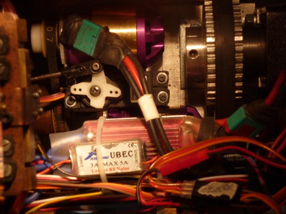

quelques photos de l'intèrieur
