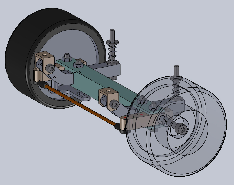

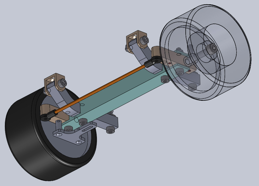

bon j'ai redessiné la remorque en détails et redessiné les essieux car ils ne me plaisait pas.
normalement si tous va bien, ce we je commence la fabrication.

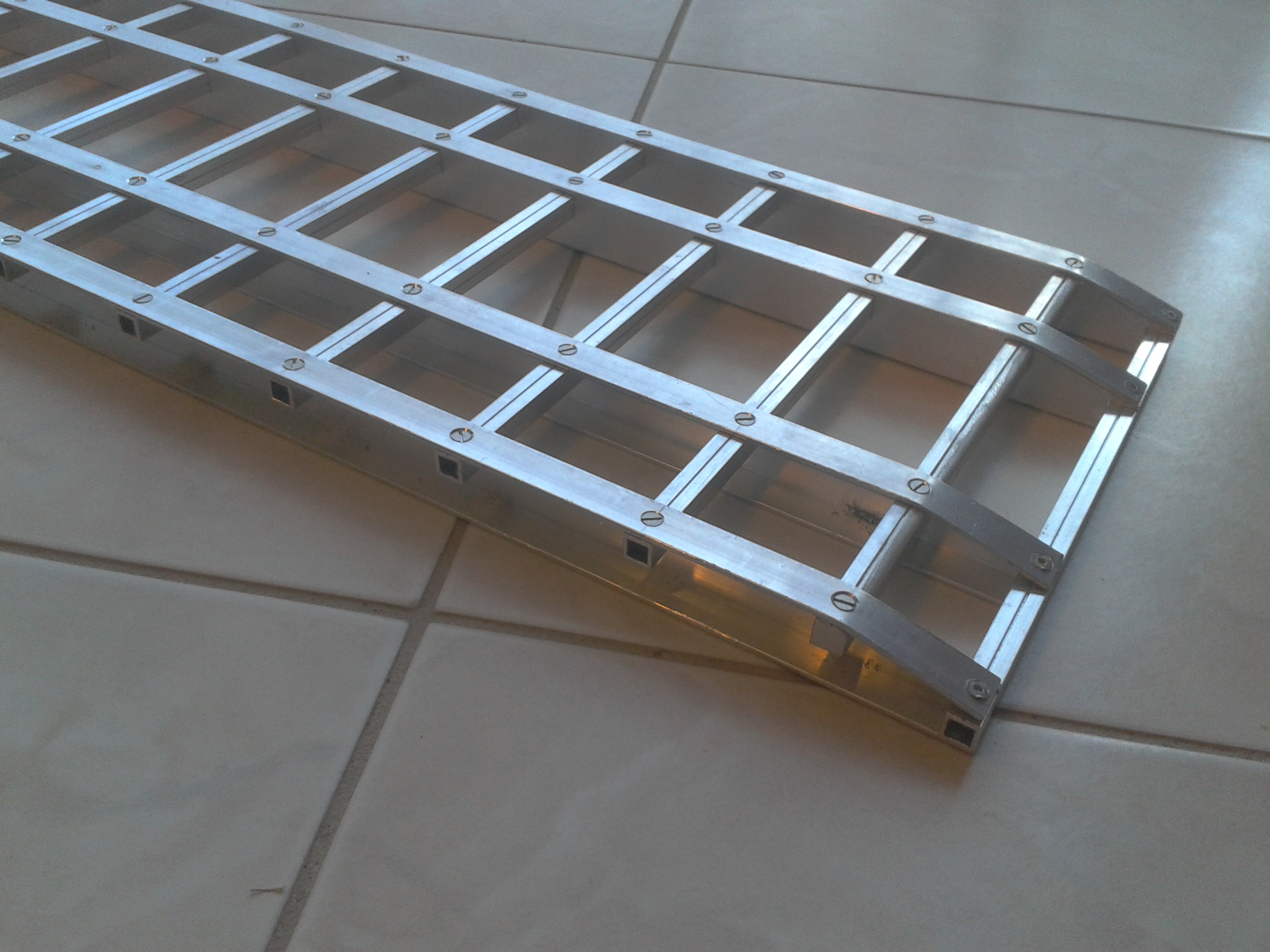

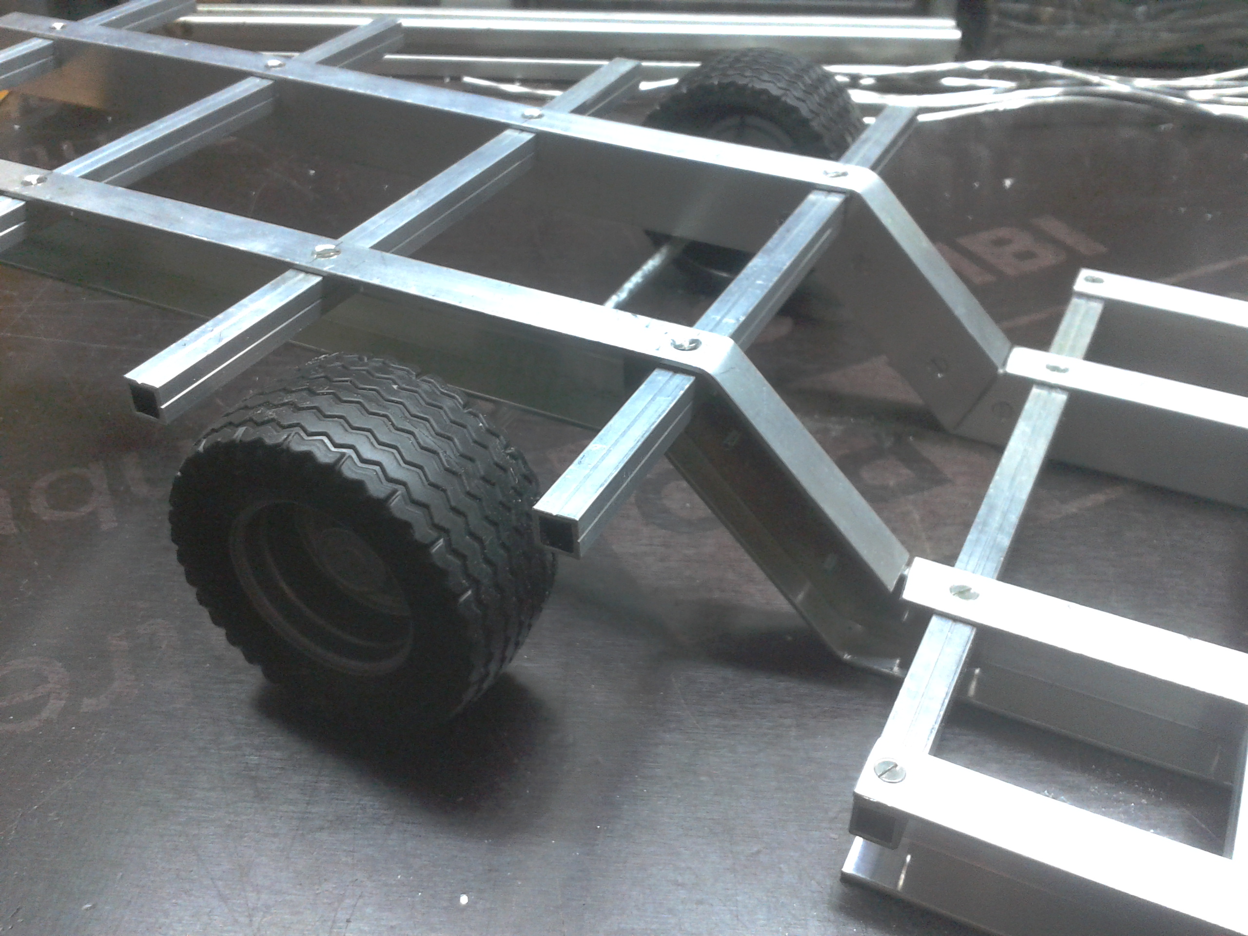

donc, comme prévu j'ai pu commencer la fabrication...

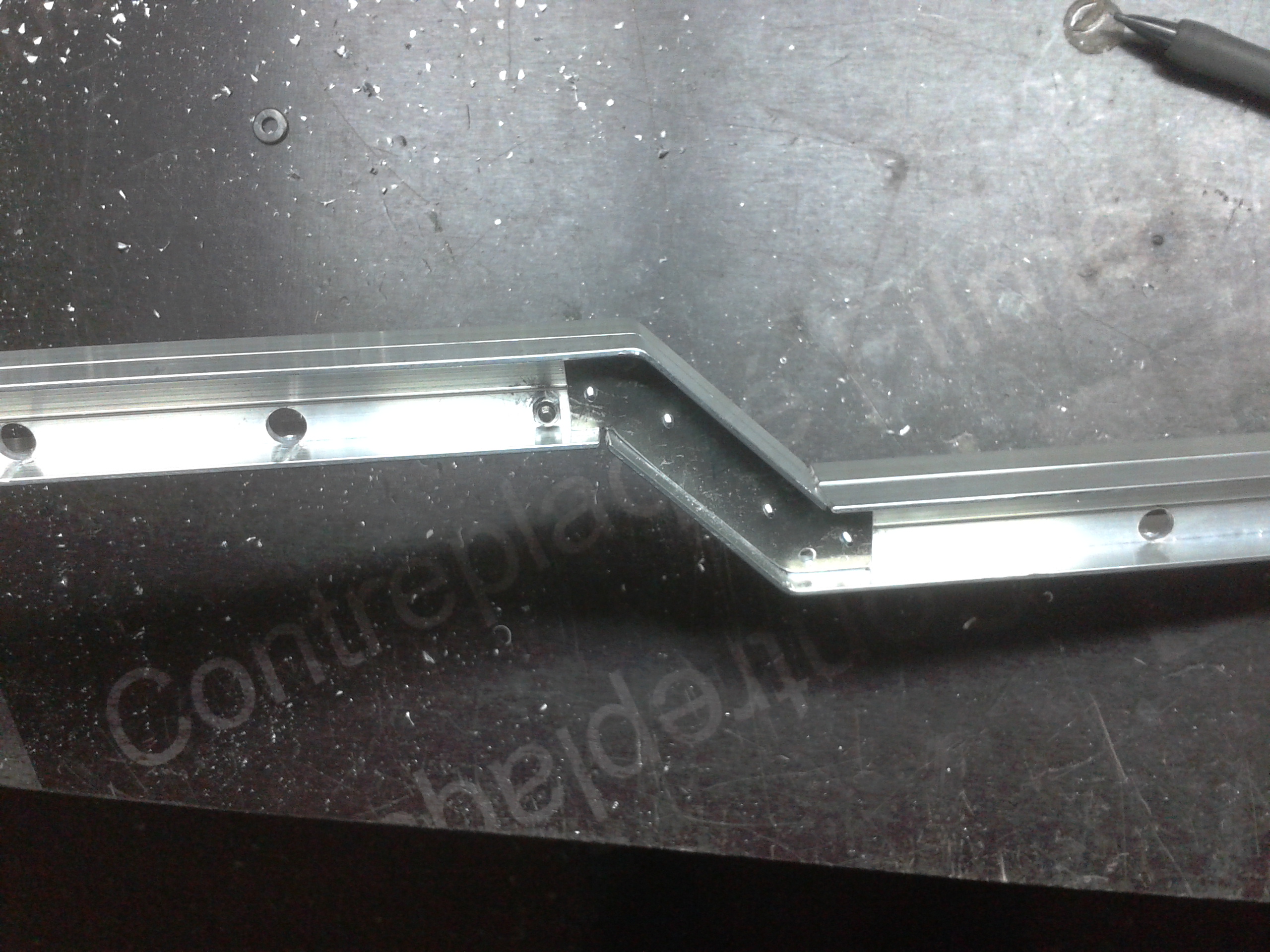

comme d'habitude, je trace sur un longeron et je perce les deux en meme temps afin d'etre en ligne, vu que je n'ai pas de machine outils de precision.
ensuite je fixe le premier longeron percé sur les autres longerons puis contrepercage.
je perce en ø3 pour pouvoir fixer et pre-percer l'ensemble puis percage en ø7.5 puis lime pour faire des trous carré.
avec une plaque de renfort ép 3mm dans les pliages.
je passe les découpes, limage des trous carré puis fixation de l'ensemble avec des vis M2.5x4 (heureusement que je fais les trous et taraudages avec ma visseuse, ça fais gagner du temps)

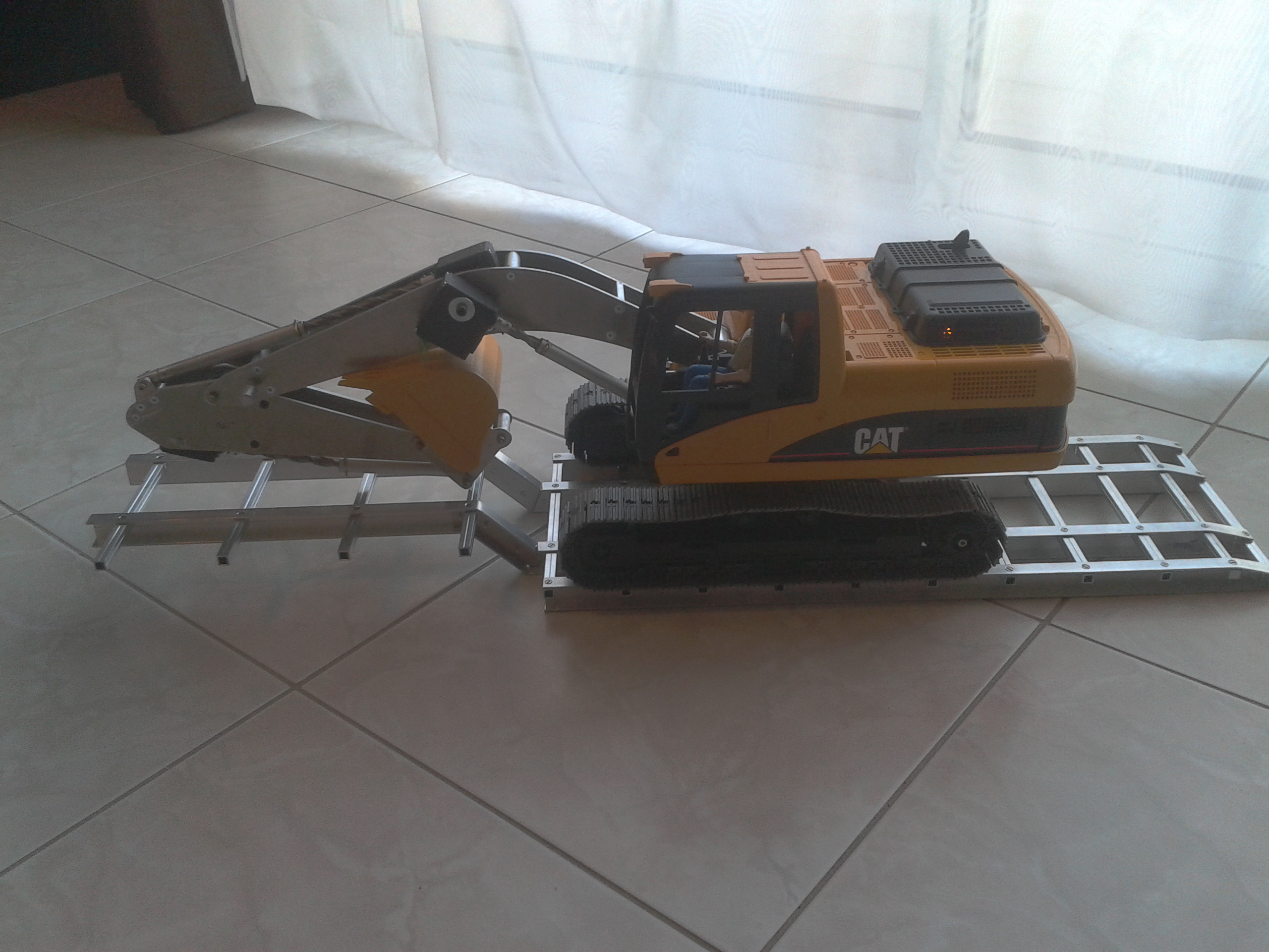

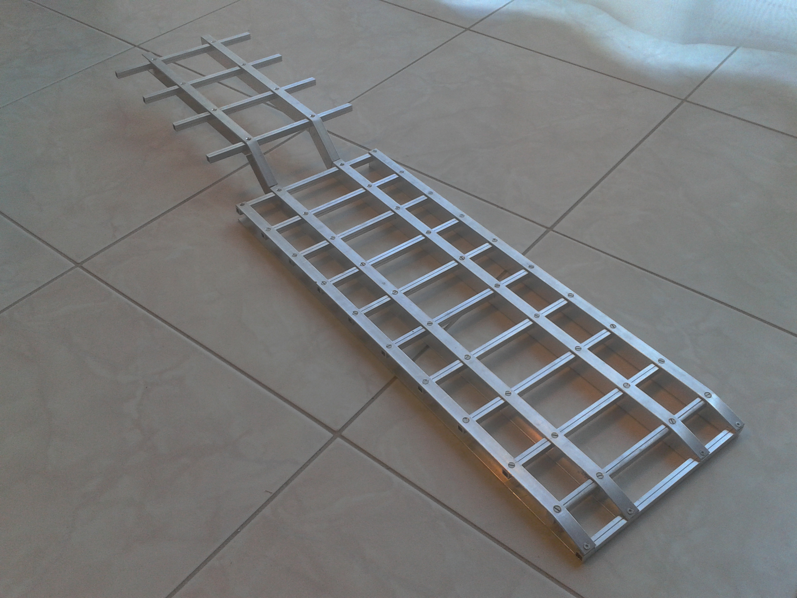

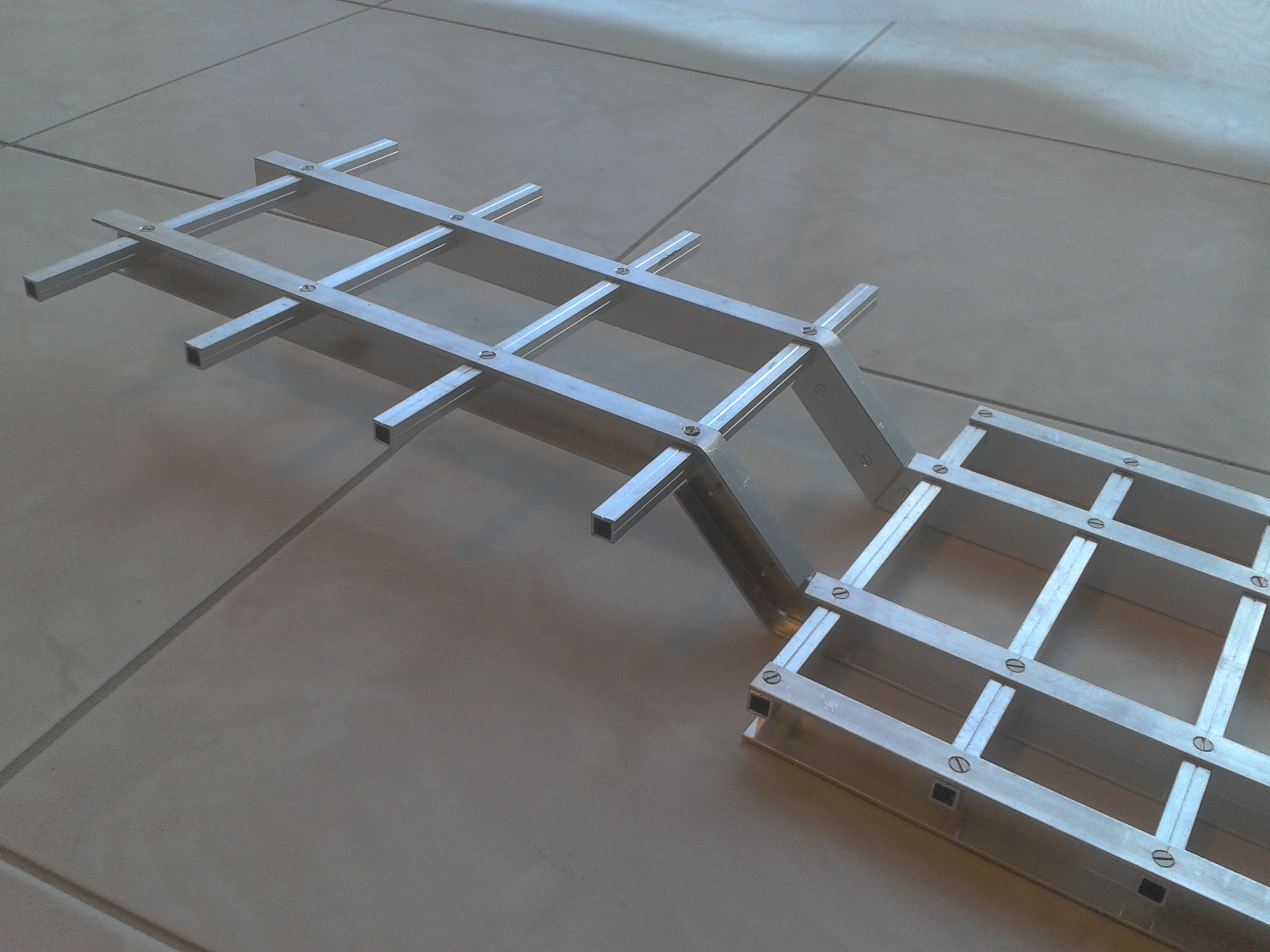

voila le châssis avec ma pelle dessus... pour voir

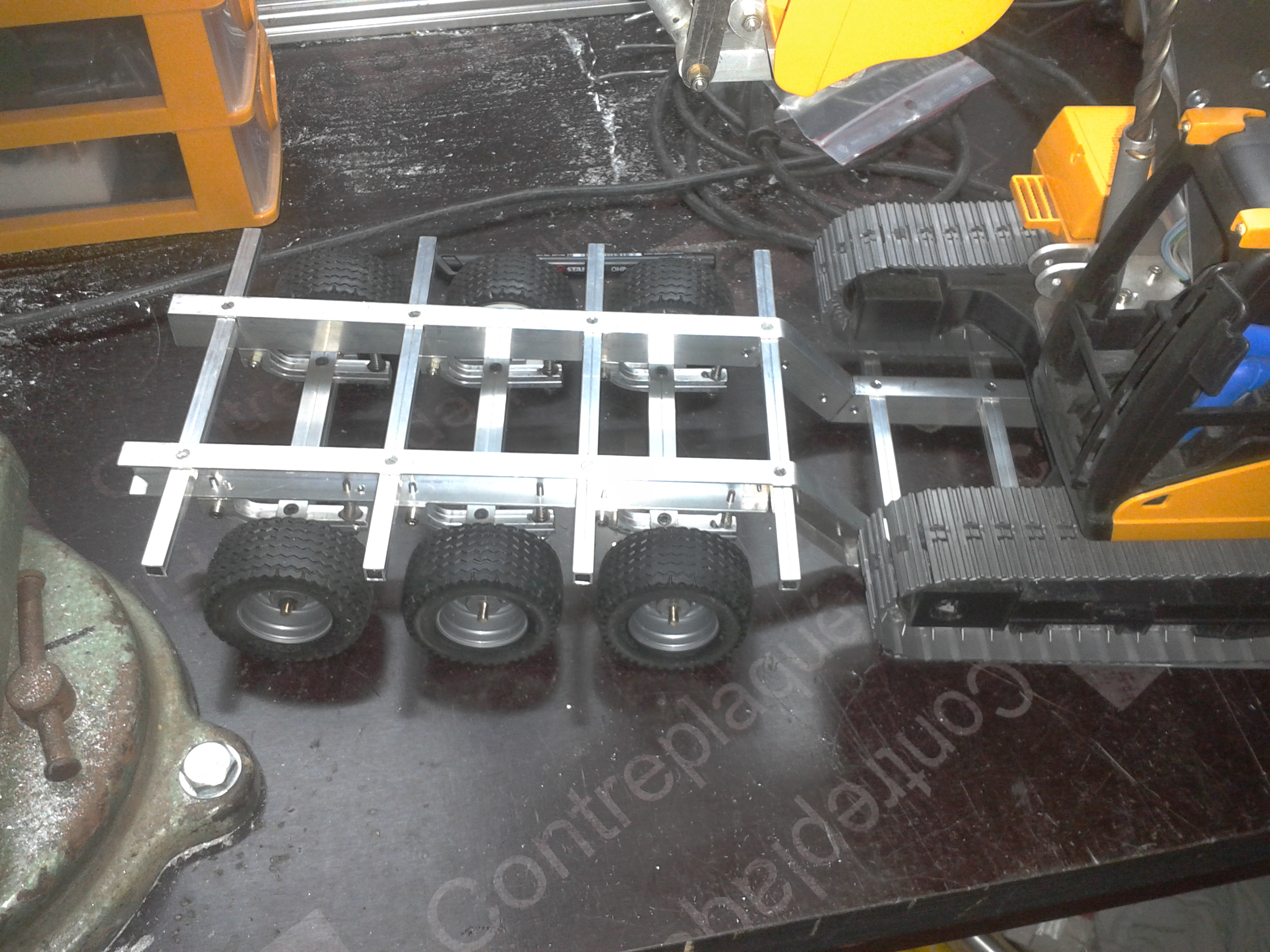

voila le châssis est prêt pour la suite, je peaufinerais les détails plus tard (élargisseur, support manilles, peinture, plancher,...)
j'ai mis l'essieu bruder dessous pour valider l’échelle et pour voir ce que ça rend.
prochaine étape... la fab des essieux suspendu auto-directionnels.

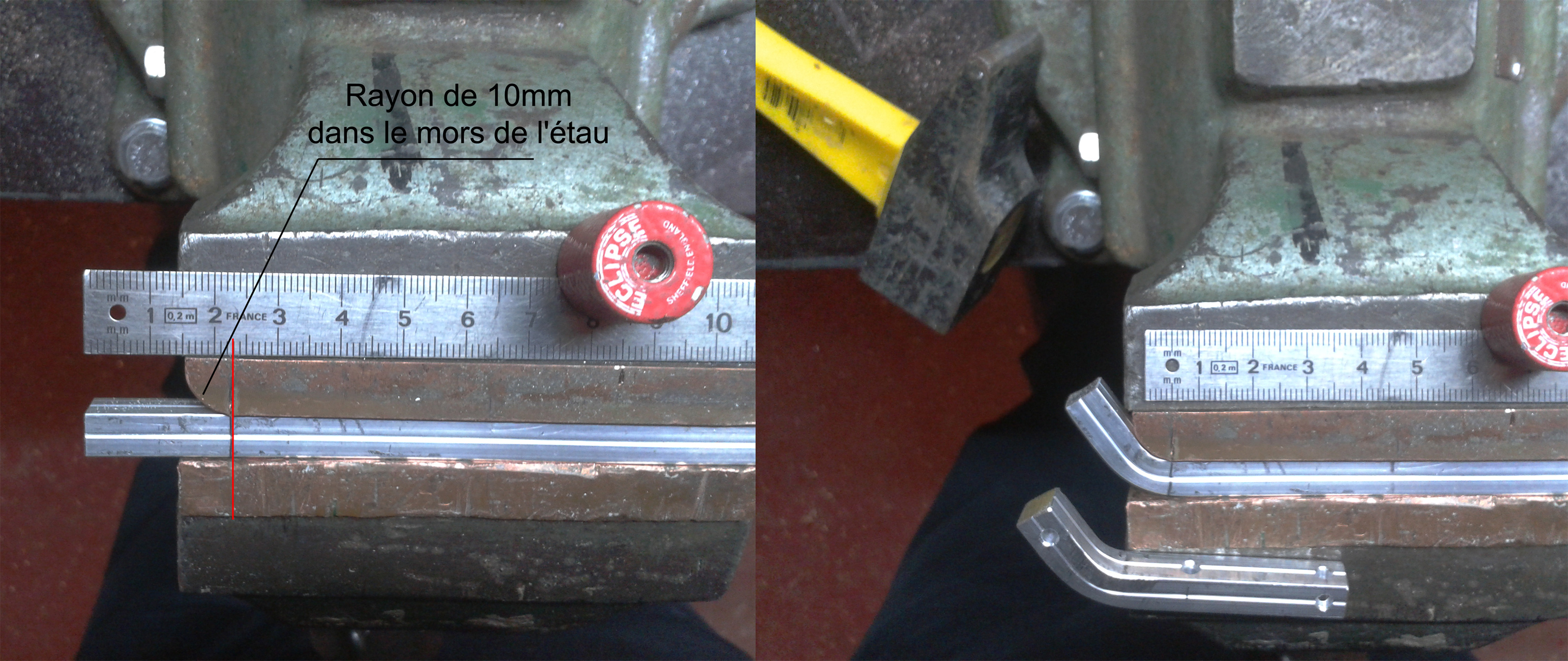

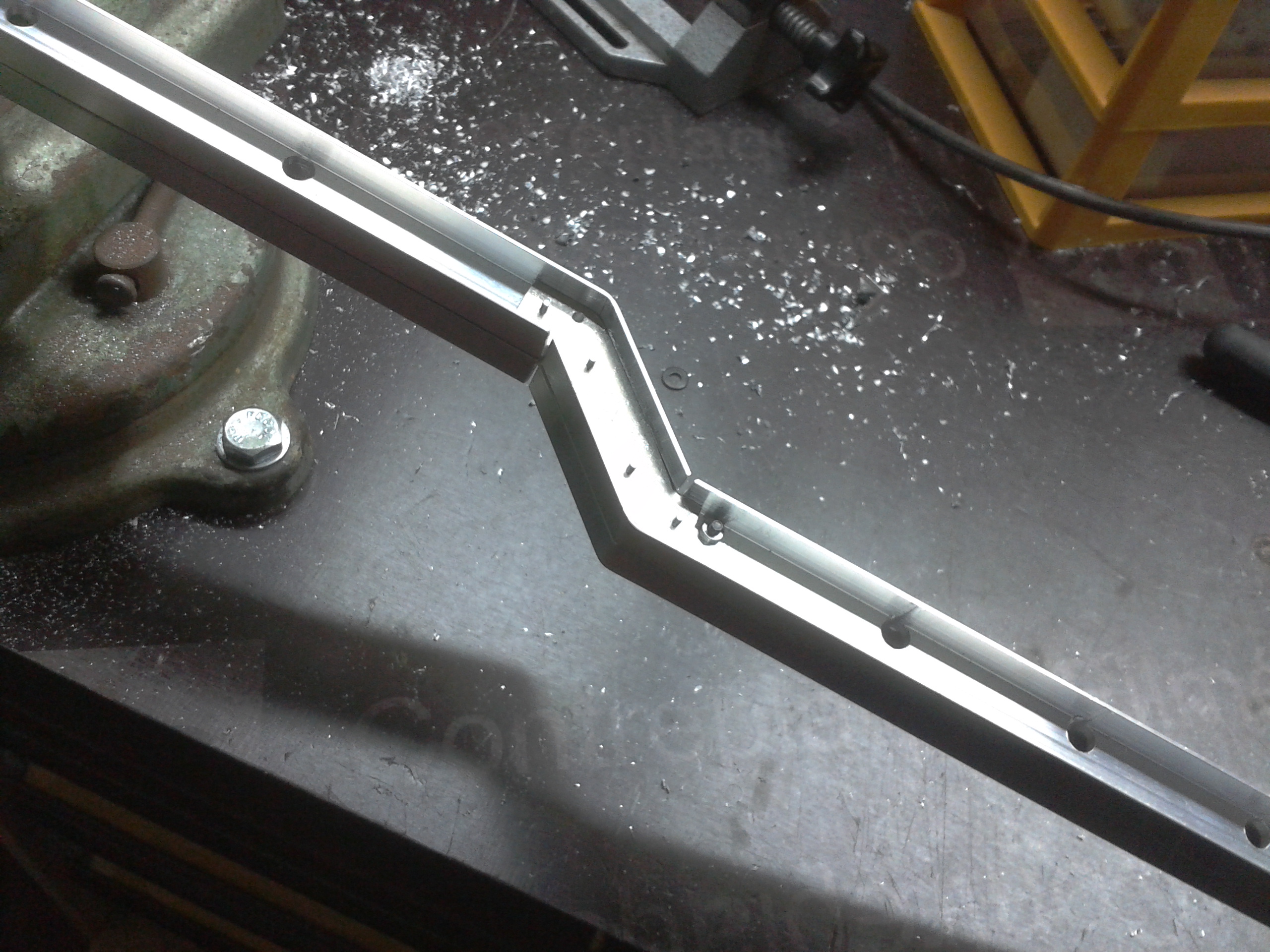

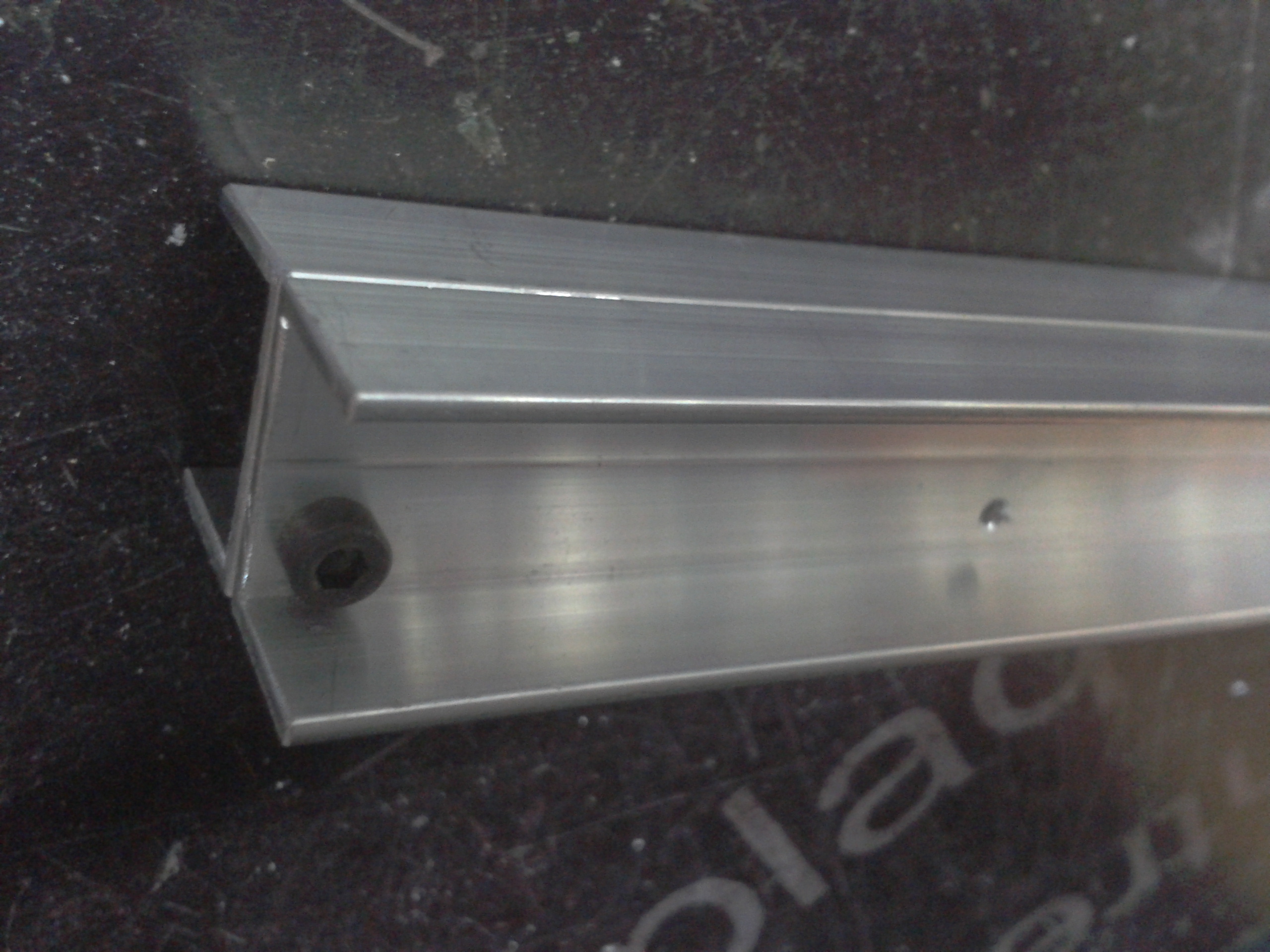

une petite modif de mon étau afin de plier les barres d'alu sans les casser.

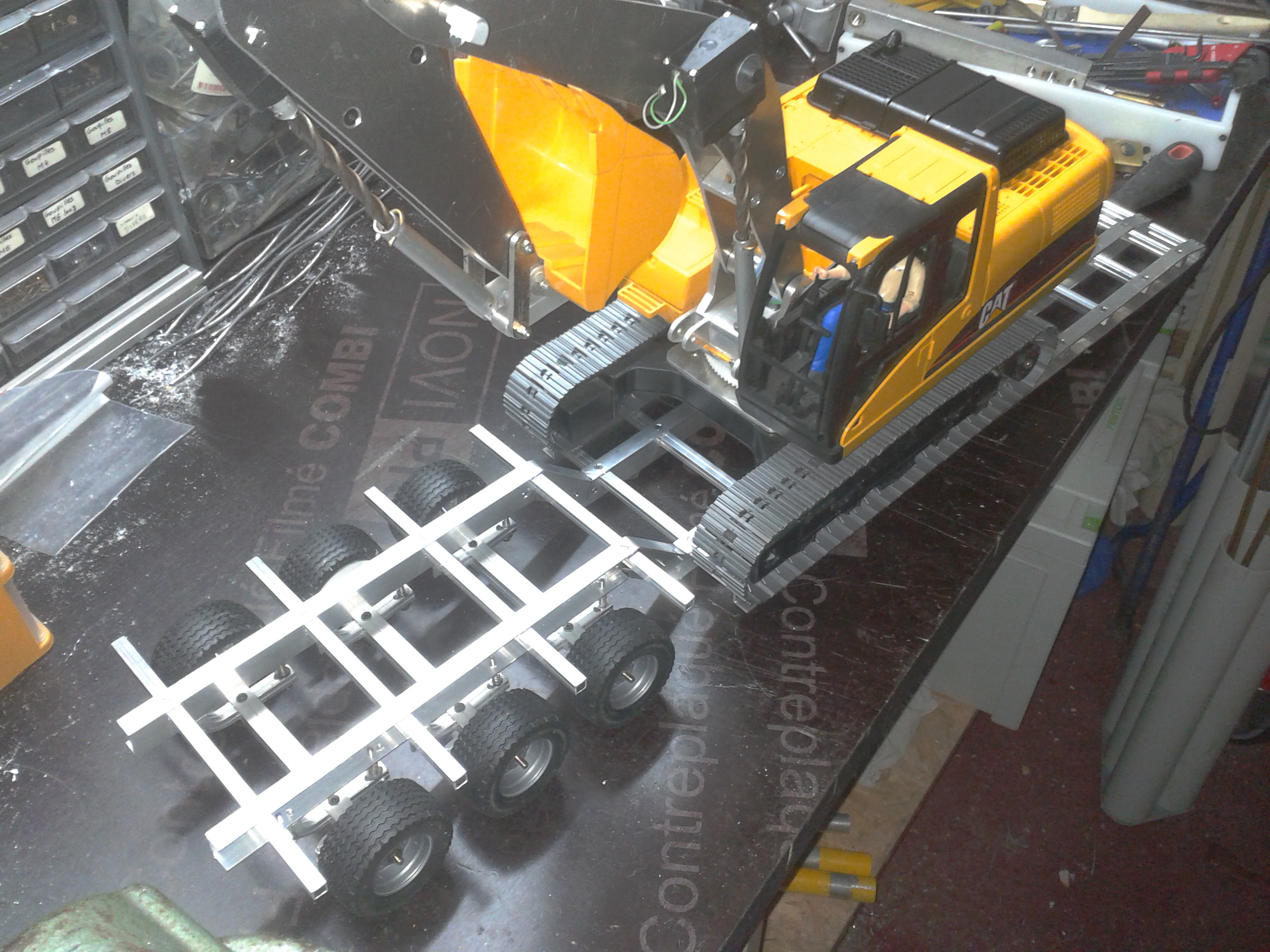

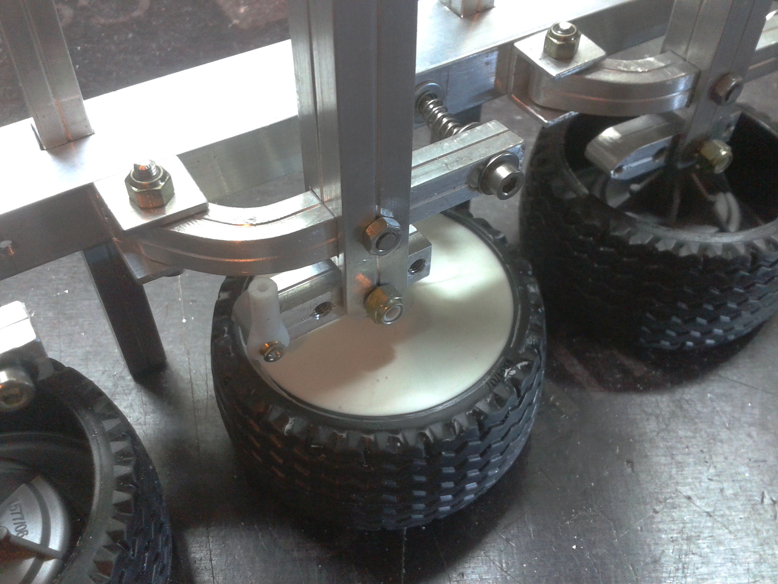

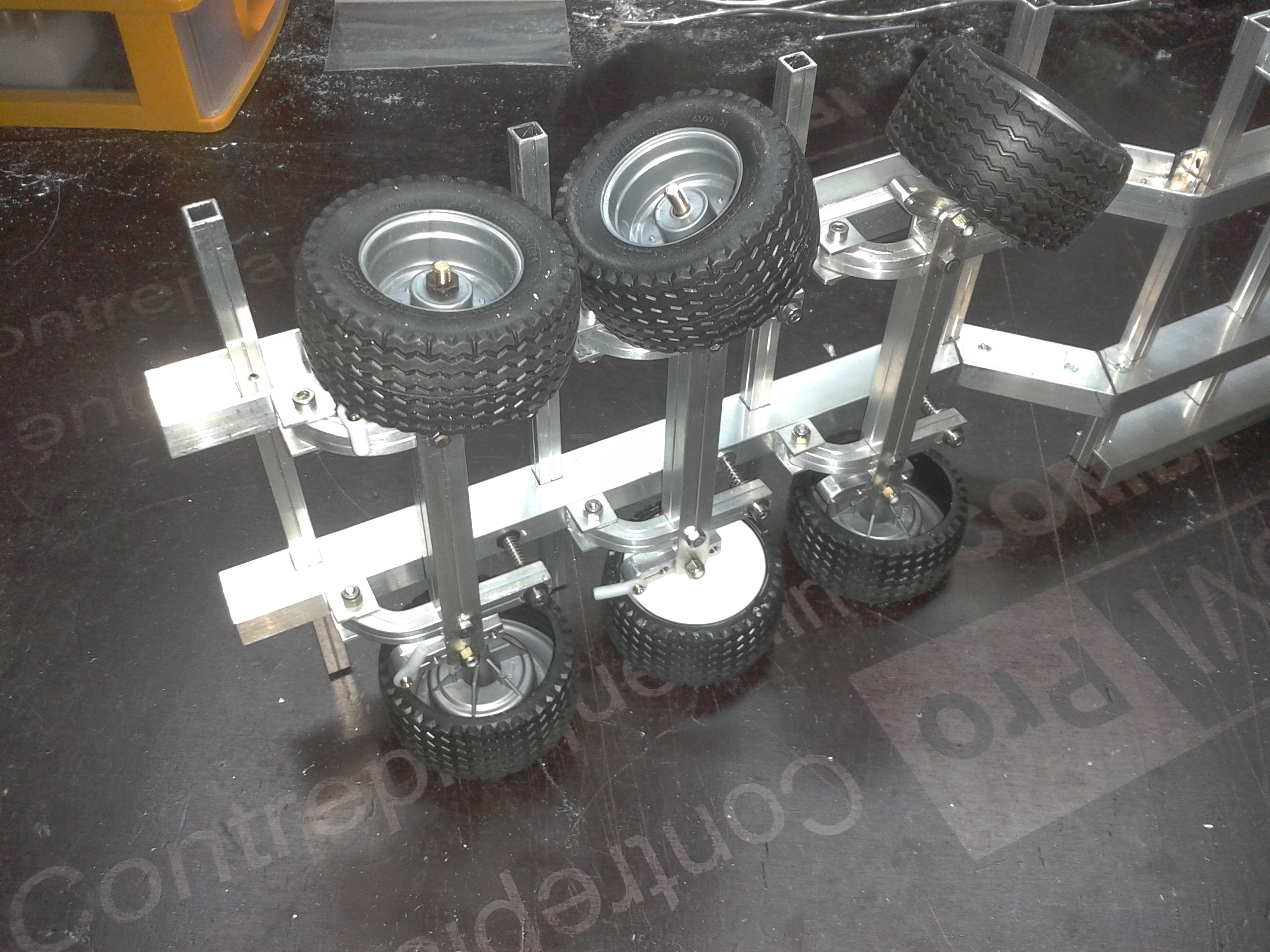

le premier essieu...

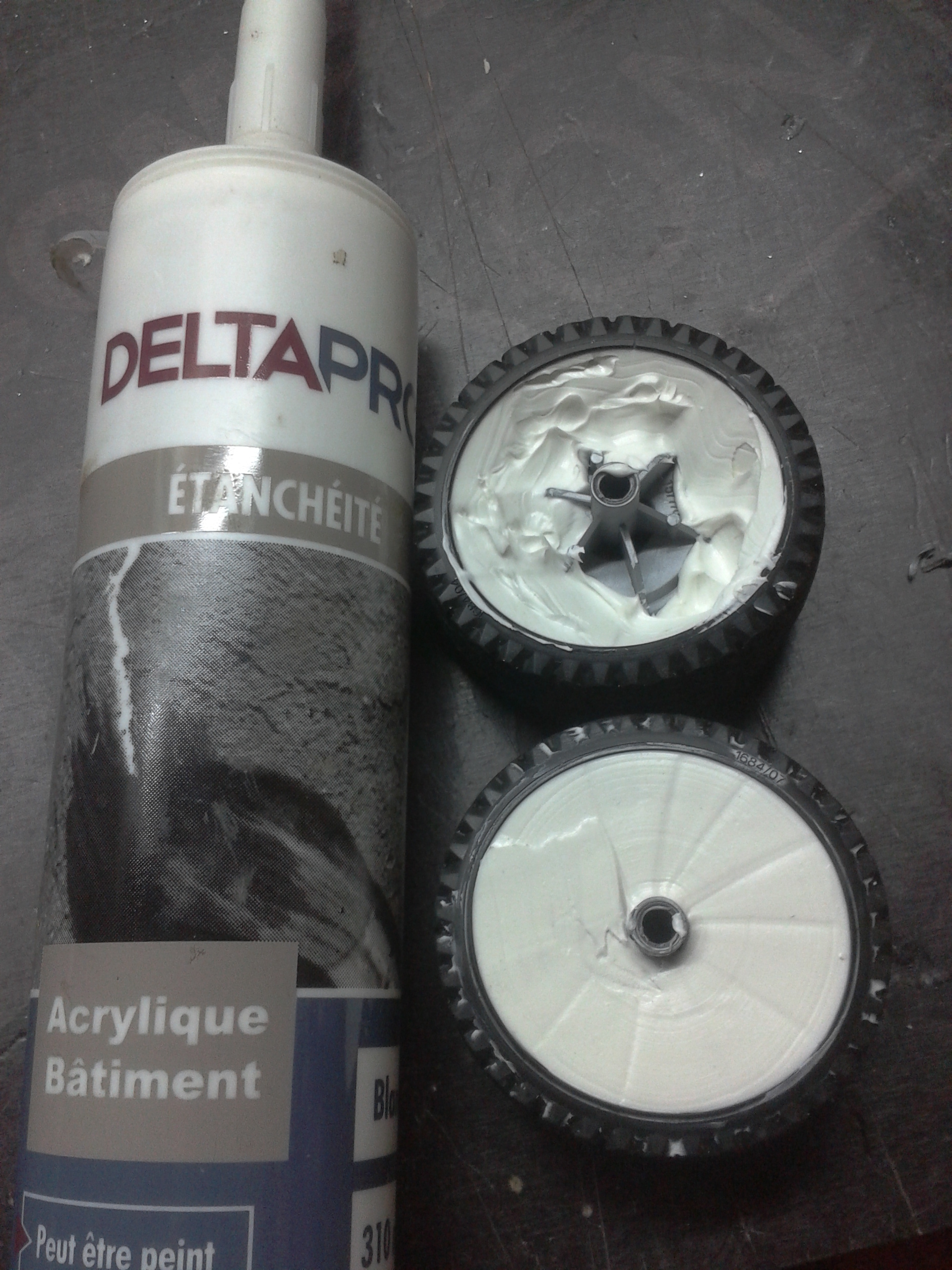

j'ai vu sur le fofo que l'on peux rigidifier les roues de bruder en les remplissant.
perso j'ai rempli avec du mastic acrylique qui me rester de mes travaux à la maison
...c'est facile a appliquer et en plus on peux le peindre après. il faut que j'en rachète car je n'en avais pas assez.

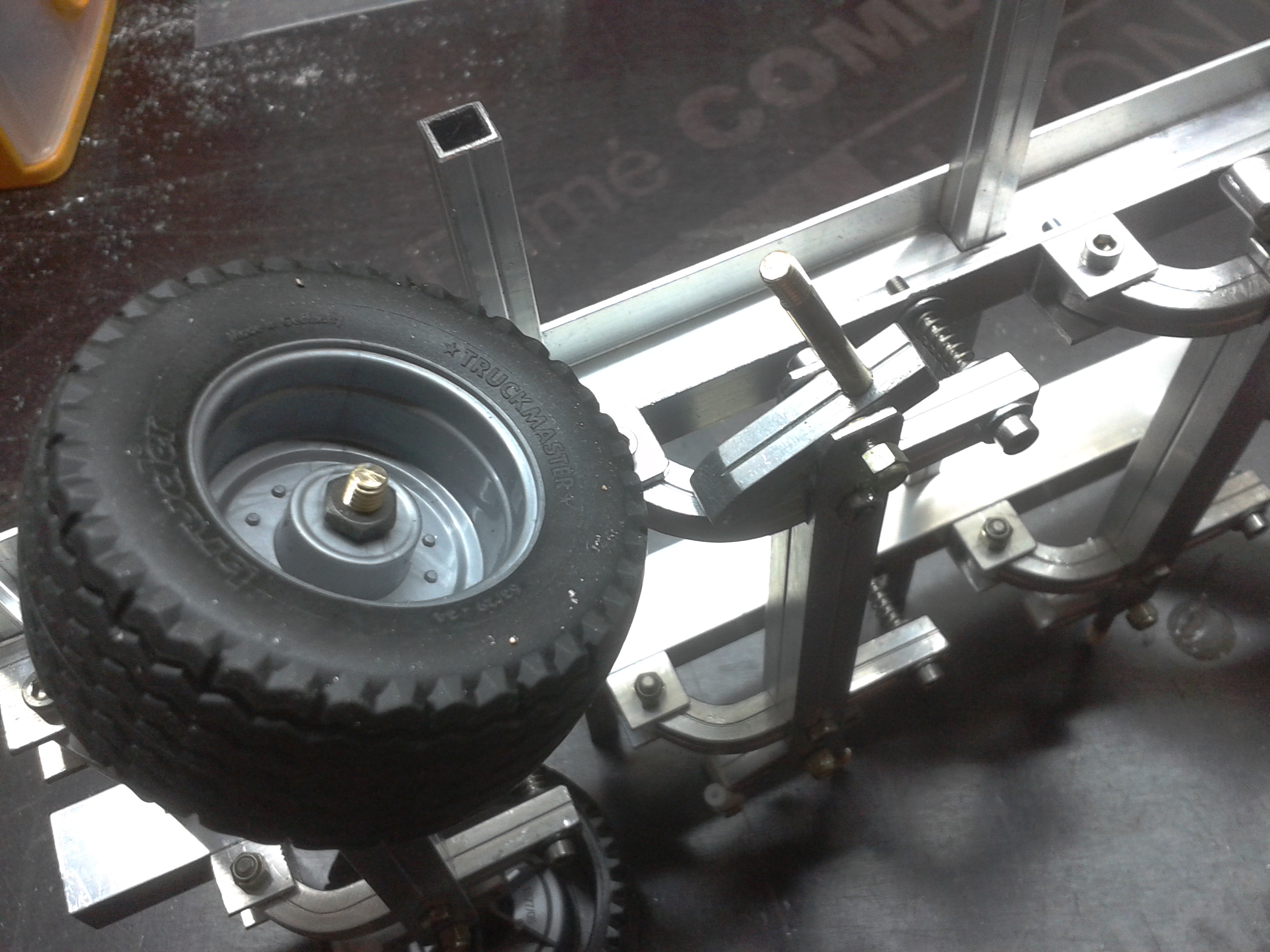

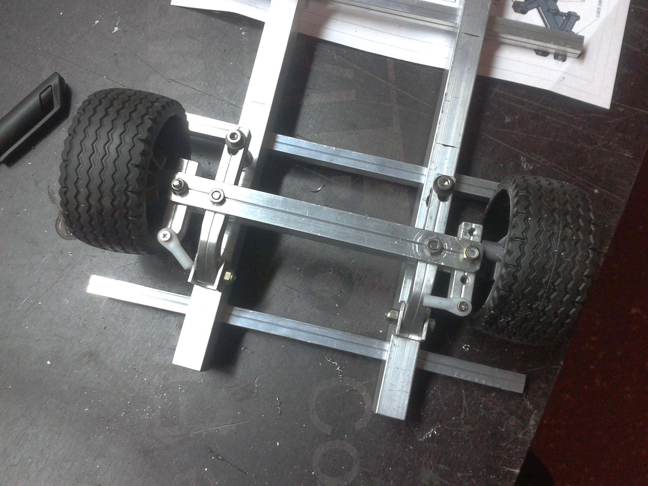

les autres essieux...
voila, c'est tout pour ce we...
