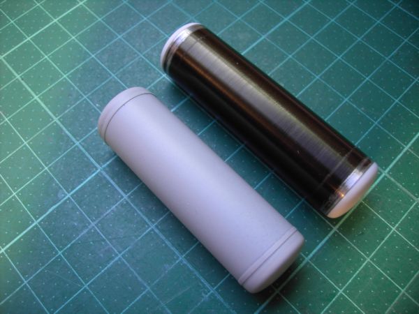

Bonjour à tous,

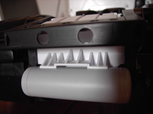

Légère avancée des modifications de l’Actros avec la fabrication de 2 réservoirs d’air
réalisés avec un tube alu 16mm ( tube de queue d’hélico accidenté en fin de saison passée )
plus ABS 3mm pour les extrémités.
- Celui qui est passé à l’apprêt pour fixer à l’arrière
et le plus long pour mettre sous le longeron droit du châssis.

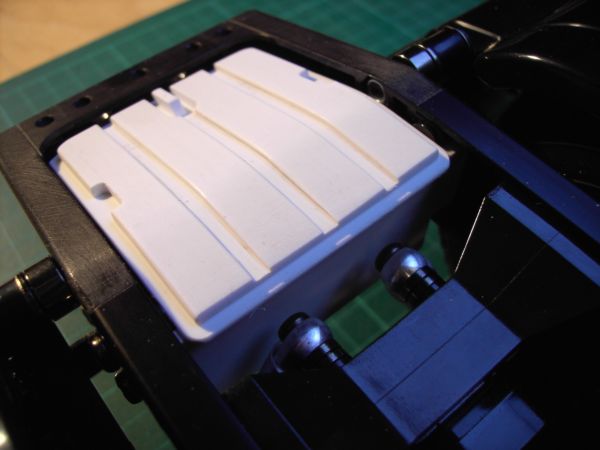

et le coffre à batteries arrière lesté avec 200g de plomb pour rééquilibrer l’ensemble.
( le déplacement à l’avant du matériel occasionnait une perte d’adhérence du train arrière )
maintenant c’est mieux.

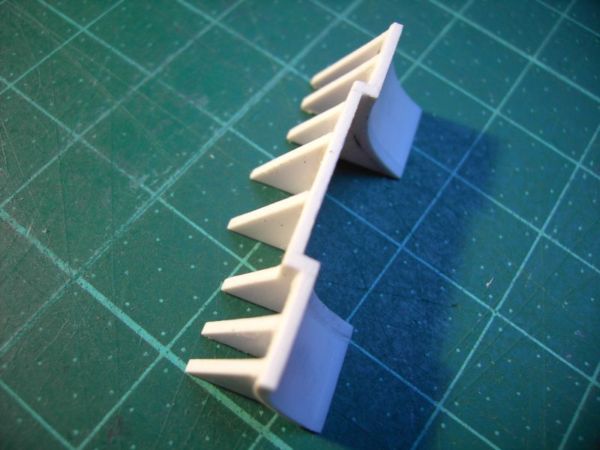

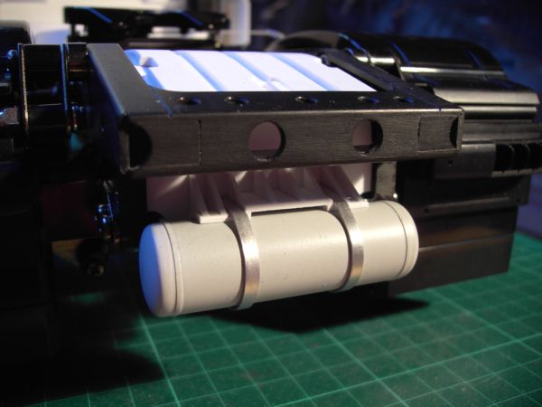

Voici une pièce qui à été délicate à fabriquer
- le support du réservoir arrière réalisé en ABS 1mm
- le support en place à l’arrière du coffre à batteries
il reste à mettre les cerclages de fixation du réservoir

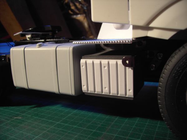

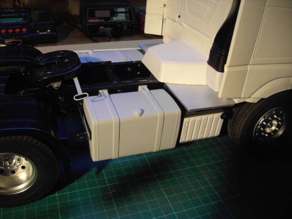

Bonsoir à tous et merci pour vos encouragements

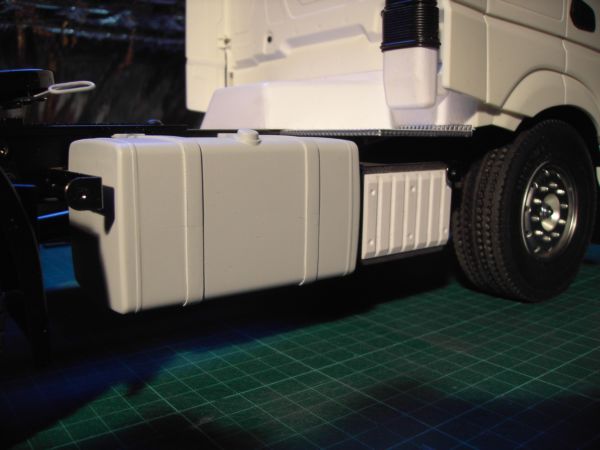

Voila, j’arrive à la fin des améliorations extérieures.
- les brides des réservoirs d’air sont faites ( réalisées en alu 4/10 )
- les réservoirs de carburant ( avec les moitiés inférieures )
- chaque réservoir contient 150g de plomb ce qui fait un lest total de 500g à l'arrière
( avec les 200g dans le coffre à batteries.)
- et enfin le système de traitement des gaz d’échappement
- il ne sera pas très visible quand le coté va être en place mais il rempli
le vide qu’il y avais devant le réservoir.

Comment as tu fait ton réservoir ?
JL71
Messages : 227
Inscription : 08 août 2013, 20:18
Has thanked : 18 times
Been thanked : 19 times
Re: [MERCEDES MP4 4x2] ACTROS Gigaspace de JL71
Message par JL71 »
Bonjour fredejuan
Pour répondre à ta question j’ai tout simplement acheté une nouvelle grappe réservoir chez Tecnimodel
pour faire les moitiés inférieures ( Cde passée le lundi matin à 10h et colis reçu le lendemain à midi)
service sérieux et super rapide. :respect:
la poste à également fait très fort ( ils sont peut être équipé avec des Actros).
[AT]+ JL71

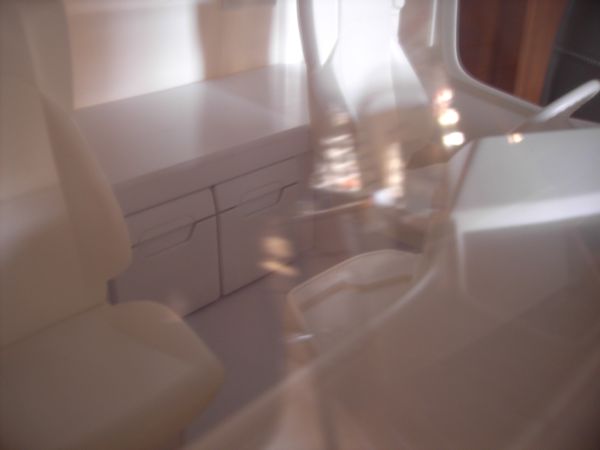

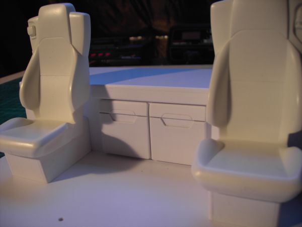

Un détail pour l’intérieur qui ne se verra pas beaucoup mais c’est pour le plaisir.
- Les deux coffres sous la couchette.
. celui de droite est réfrigéré pour les boisons ( sans alcool ......hips ... ;) )
