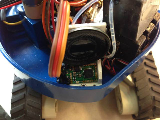

Hé Hé SWISS POWER !
Tu dois y arriver, quand on voit que nos amis de la team energy on fait ça en hydro, tout est possible :bave: ...
Avec module son !
Pour ceux que sa interesse on la voit là :
[BBvideo 800,600]https://www.youtube.com/watch?v=1g7WJe_dhuY[/BBvideo]
Et vive les MENZI ! :D
Salutations
édit, désolé je m'étais trompé lors que je l'ai inserée ;)
Dernière modification par lep'tit nouveau le 04 mai 2015, 20:13, modifié 1 fois.

Haha ouaip, la mini pelle hydro est vraiment chouette et avec module son :up:

On la voit où ? Je pense que c'est une vidéo mais je ne vois rien :siffle:
