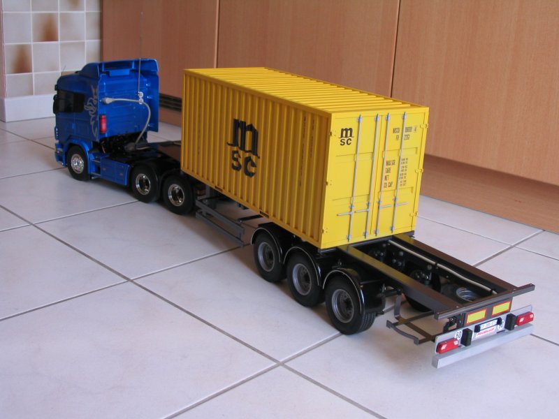

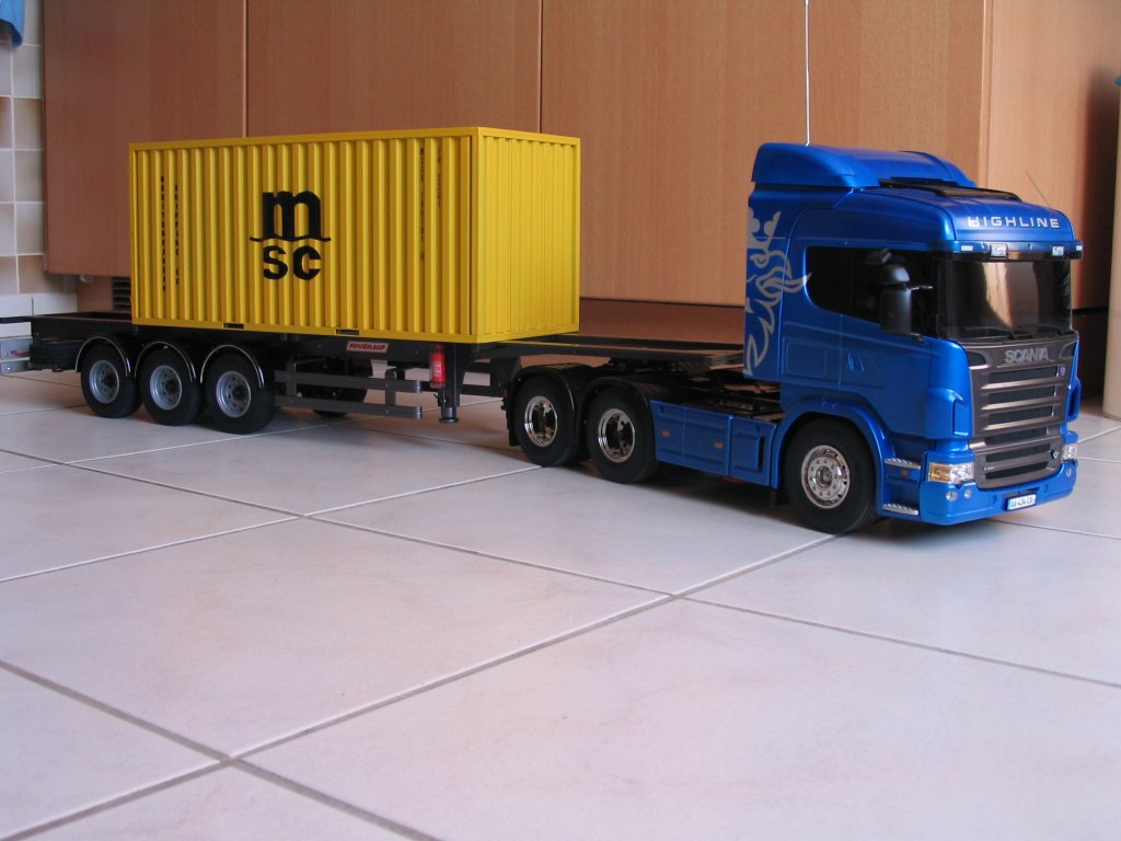

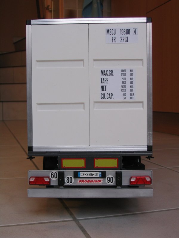

Voilà des nouvelles photos avec les conteneurs et quelques ajouts au niveau de la déco.

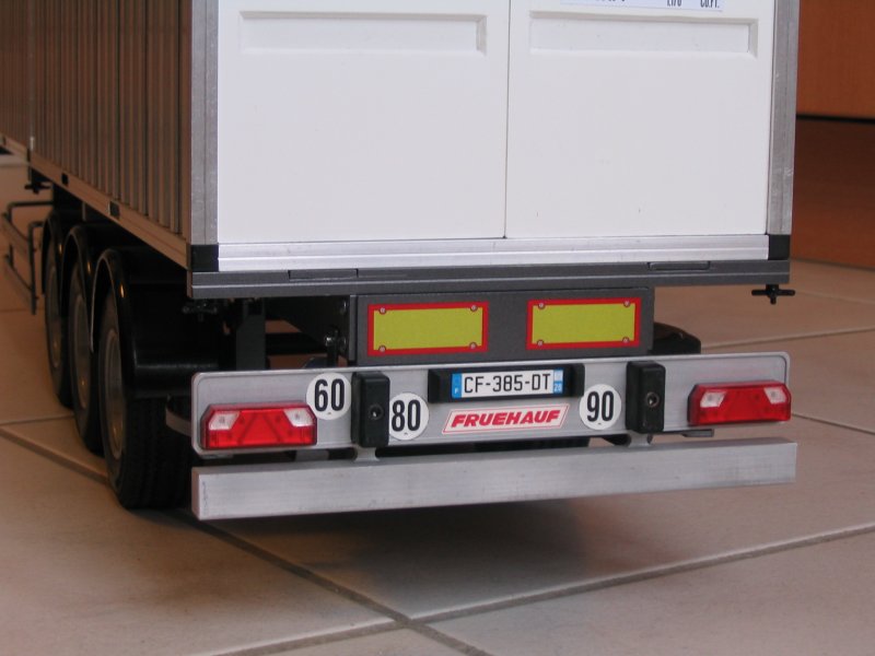

Le marquage du constructeur
Et les plaques réfléchissantes collées sur du pvc (faute de place ailleurs)

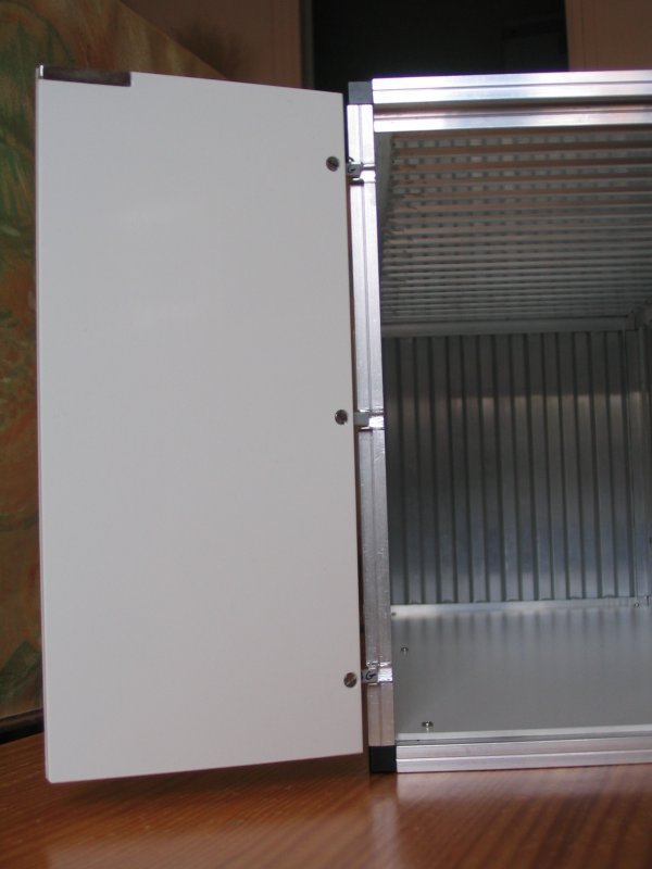

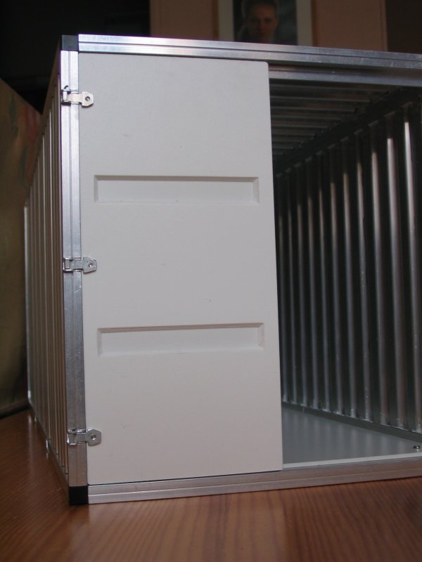

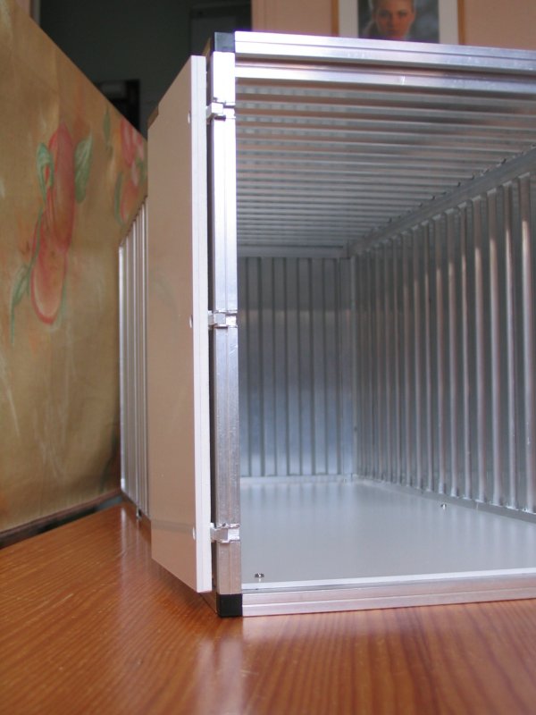

J'ai enfin trouvé comment réaliser les charnières des portes des conteneurs.
J'ai entaillé les profilés des montants pour coller des morceau de U en aluminium qui supportent les axes des articulations.
Les portes s'ouvrent ainsi à 270°. Pour simplifier et aussi pour des raisons techniques, il n'y a que 3 charnières au lieu de 4 habituellement. Celle du milieu n'a pas d'axe et est là juste pour la décoration.
Pour fermer les portes j'ai inséré un aimant en haut (visible sur la photo du milieu) et j'ai collé un morceau d'acier derrière le profilé.
Bon plus que trois portes à faire :siffle:

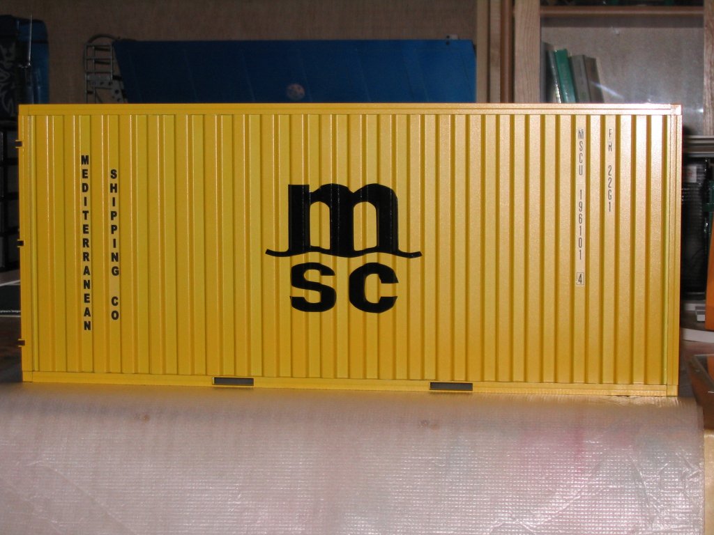

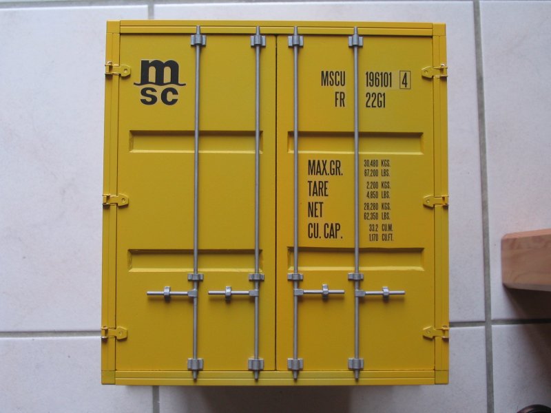

Des petites nouvelles des conteneurs, enfin du conteneur car un seul est peint.
Avec la décoration, voilà ce que ça donne :
A demain pour le montage des portes qui sont en cours de séchage.

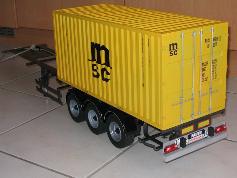

Comme promis, voici la suite.
Les portes sont montées et décorées
J'ai encore du travail car il faut attaquer les portes du second container.
27/10/2010
J'ai ajouté les verrouillages sur le système de fermeture des portes

pierrot 86 a écrit :salut lolo pourrait tu me dire comment tu as proçédé pour fabriquer tes charnieres ce qu il ta fallut comme metal et tu dis que tu a entaillé les montants merci de ta réponse :bave: trop classe ces containers bravo encore :banane: :banane: :banane:
Désolé pour le retard, mais je n'est pas beaucoup de temps à consacré au forum en ce moment.
Les charnières sont en alu : profilé en U collé dans les entailles sur les montants et penture taillée dans de la cornière.
pour les axes des charnières, j'ai percé à 1 mm.
