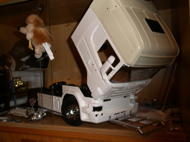

mattgolfgti,pour la photo d'ensemble,voici: :siffle:
Image[/img]
Image[/img]
Image[/img]
pour le pare-buffle bien en place :siffle: :siffle: c'est encore en "projet"!!!! :lol: :lol:

Re: mon premier camion!scania r470
Message par surfindani »
:respect: :respect: joli pare buffle.....va falloir que j'en fasse un pour mon actros maintenant!!!
sinon est-ce que quelqu'un connait un site ou ils vendraient des "buffles" au 1/14 eme???????? :lol: :lol: :lol: :lol: :lol:
Message par flo1972 »
Beau boulot, je n'osais pas le collage de l'alu, mauvaise souvenir.
Tu n'a pas posé de brevets ;) on peut le copier sans autre. :vantard: :siffle:
Pourquoi n'as-tu pas poli avant le collage c'est plus simple.
surfindani a écrit ::respect: :respect: joli pare buffle.....va falloir que j'en fasse un pour mon actros maintenant!!!
salut,merci a toi,malin21 et flo1972,pour un pare-buffle, voici un lien:
http://www.veroma-modellbau.eu/shop/lam ... volvo.html
flo1972,c'est une bonne question pour le polissage :siffle: :siffle: !
tanpi je le ferai après quand j'aurai trouvé le système de retenu qui va bien,je m'embèterais surement plus mais tanpis!
