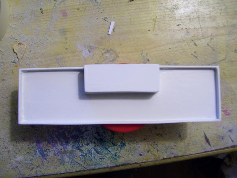

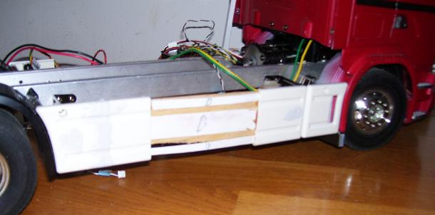

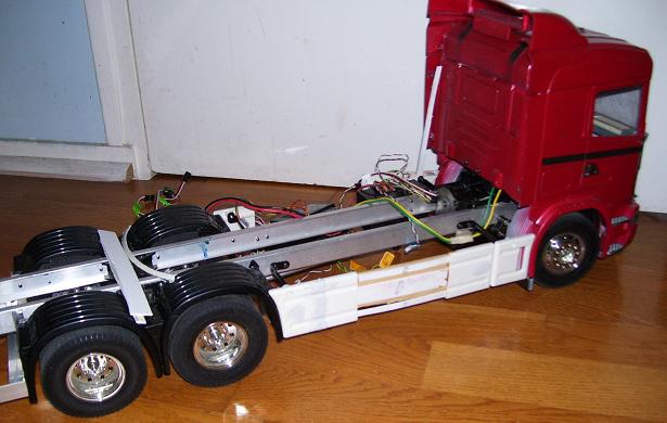

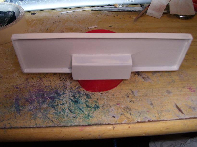

avancemant du scania
allongement des carenage latéraux ils ont pris 92 mm
place au photo
voila pour le week
avant les carrenage ar
j'ai d'autres photo sur le post
place au photo
voila pour le week

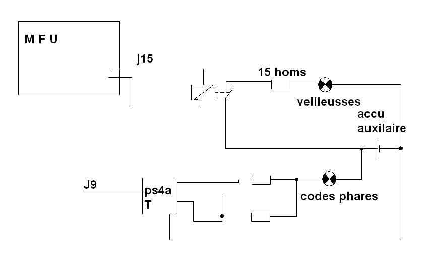

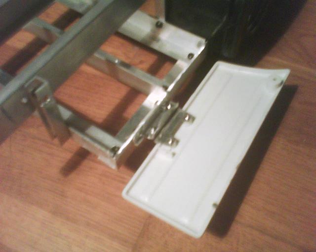

voici des news du scania
le support de batterie est accessible grace a sa
le pc ar avant le pose des leds
le schema electrique pour brancher les options
voila voila
voila voila

- yannou 78
- Messages : 612
- Inscription : 01 nov. 2009, 18:05
Re: mon projet: ensemble suedoi
pour code phares
ce sera un barre de toit et les feux de calandre mobelow
ainsi que ceux d'origine
pour les veilleusses j'espere que c'est les bonne resistance
je vous m'est les caracteristique des leds commander
- λ = 620 nm • VF = 2,0 V [AT] 10mA
j'i connais rien si vous pouvais me dire si des resistance de 15 ohms c'est bon pour 4 leds
voici mes camions
venez monbreux
venez monbreux
- yannou 78
- Messages : 612
bon je viens de trouver la reponse
soit des resitance de 60 pour brancher ensemble 6 led
ou pour 15 ohms brancher 8 rameaux de 3 leds
