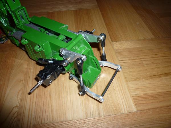

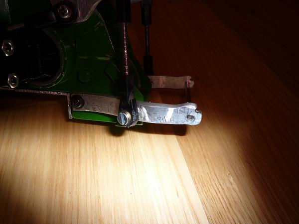

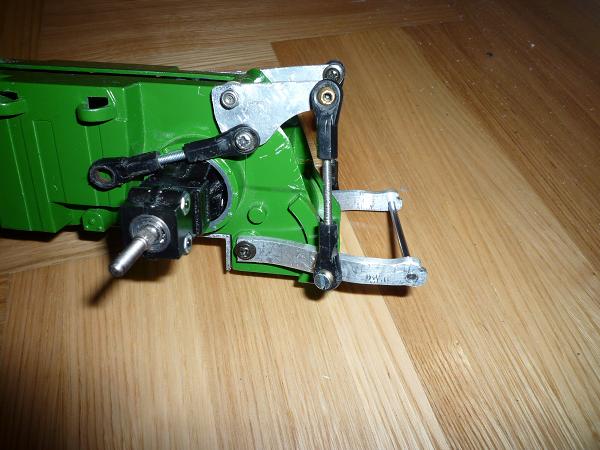

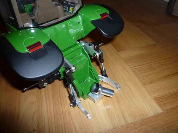

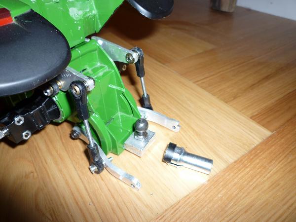

Voici une toute pitite avancé sur le tracteur, il s'agit du nouveau système d'attelage du tracteur, voici deux photos pour vous montrer:
Et voilà bientôt des nouvelles, ce week end normalement!
