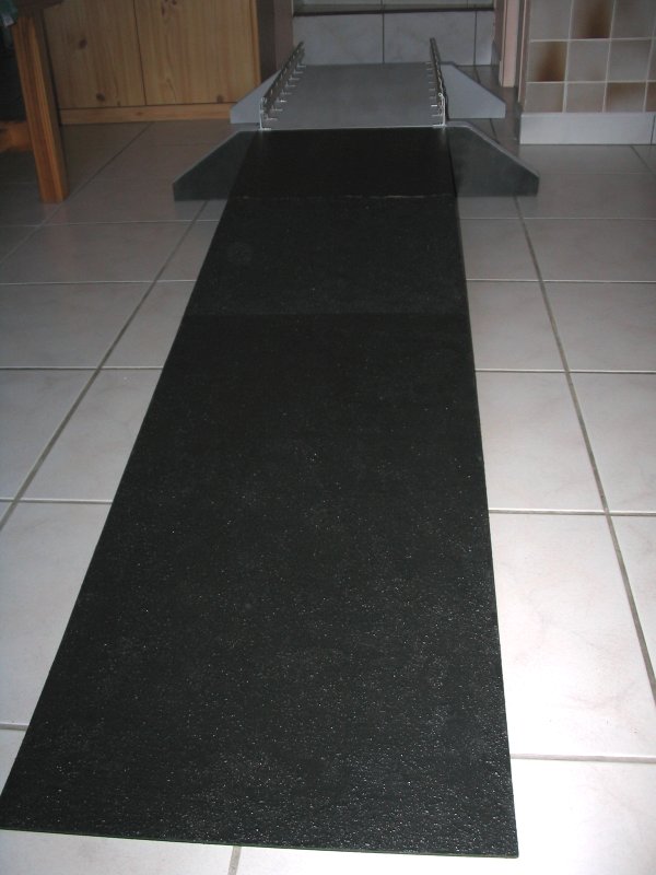

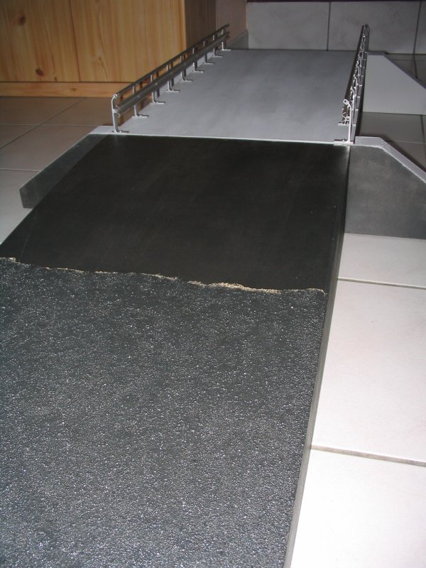

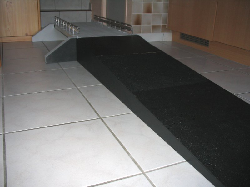

Pour la fabrication du revêtement, j'ai mis une bonne couche de peinture et aussitôt j'ai saupoudré de sable.
Une fois la peinture sèchée je brosse doucement l'excédent de sable et je redonne une nouvelle couche de peinture pour bien fixer ce qui est resté collé et donner la couleur à la route.
Avec ça plus de problème d'adhérence
