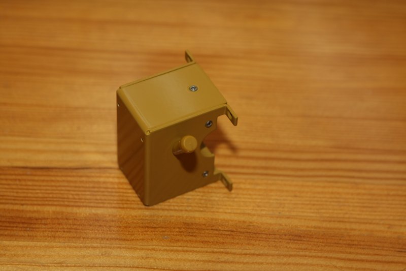

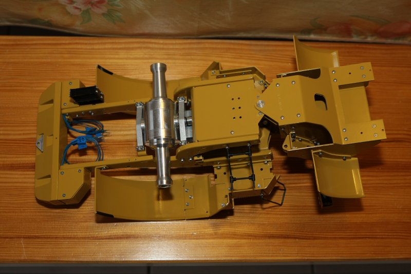

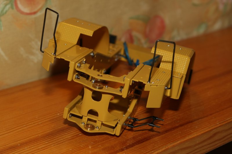

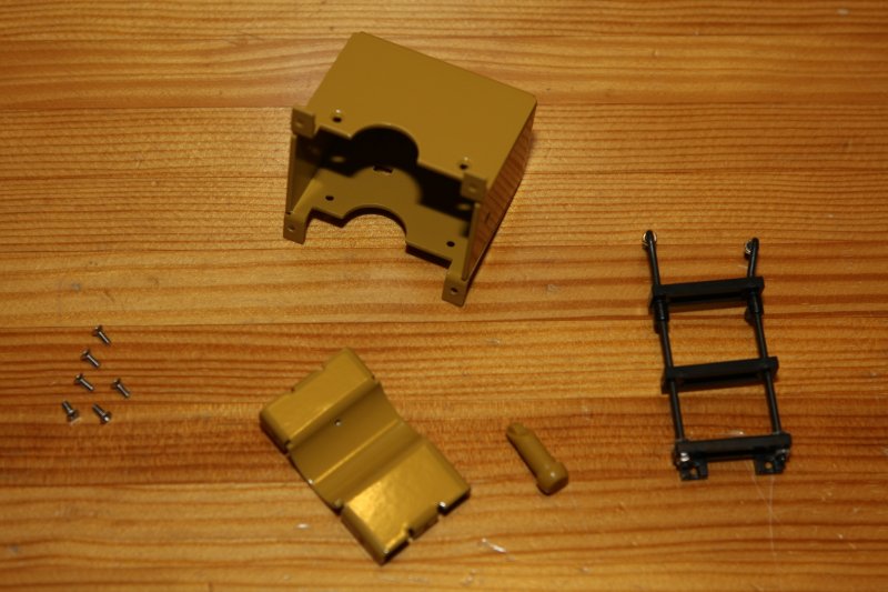

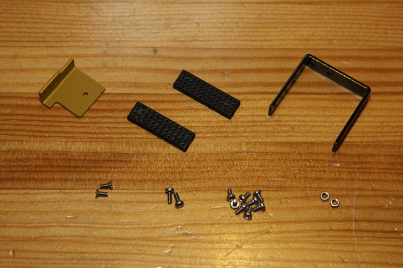

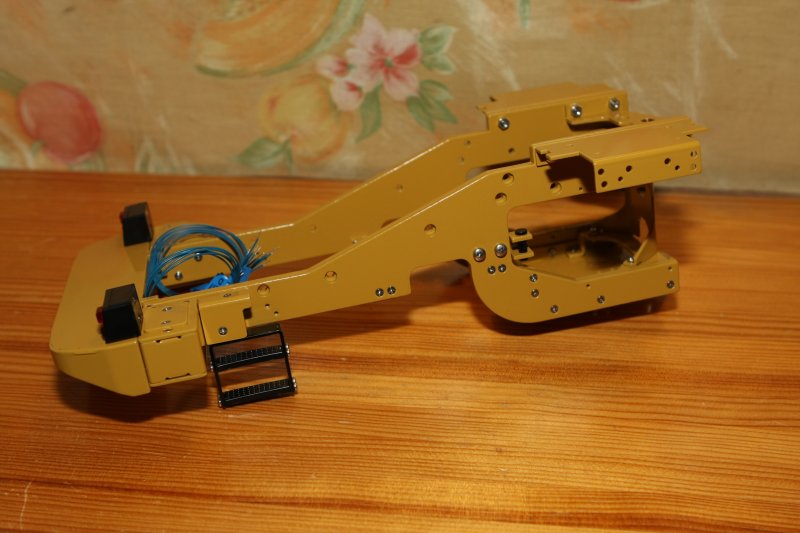

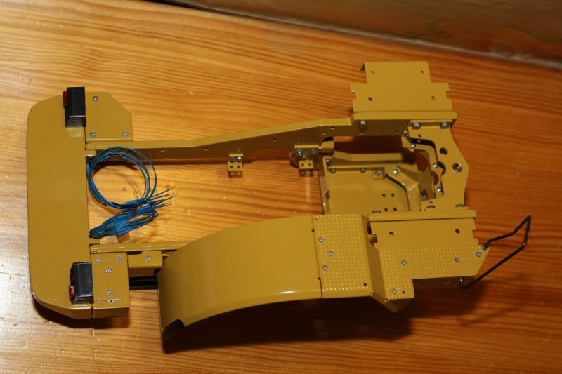

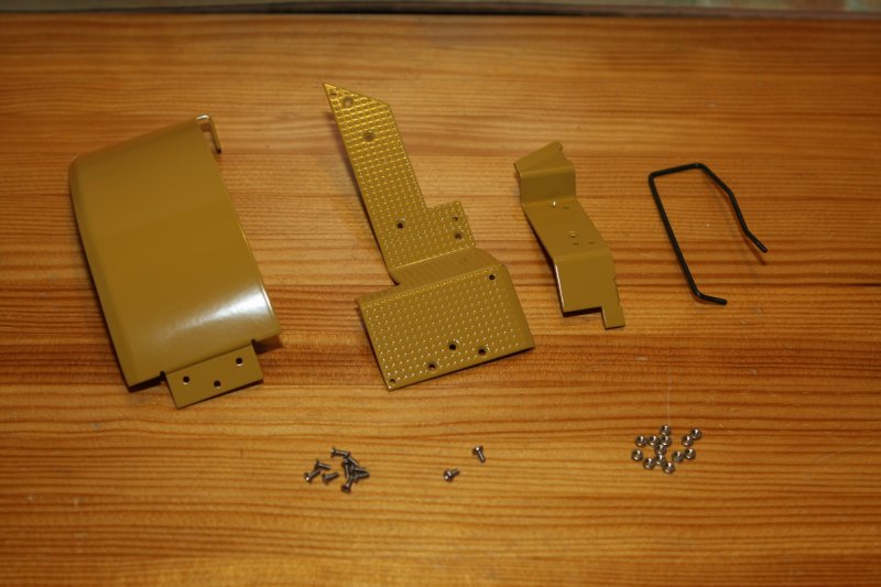

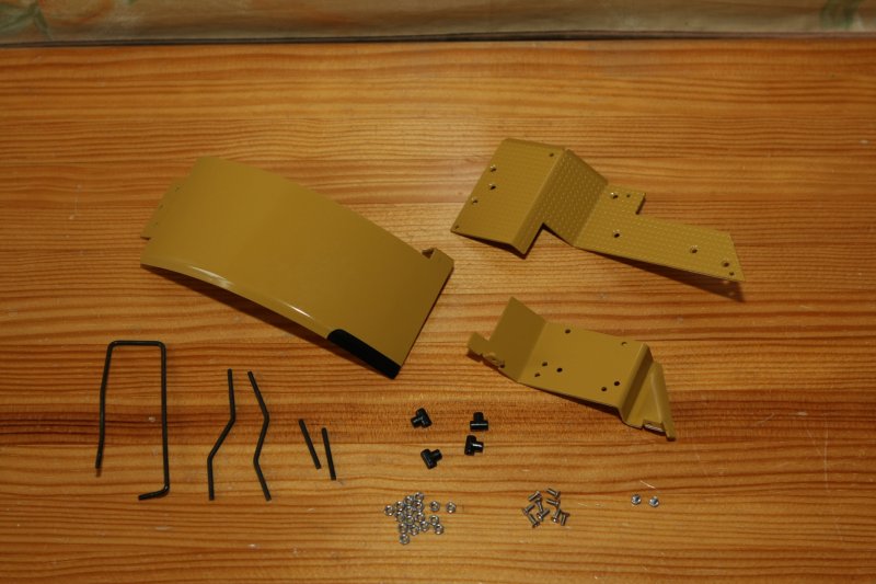

A la demande générale voici de nouvelles étapes du montage
L'échelle de droite et le réservoir de carburant
L'échelle arrière
La passerelle et le garde-boue côté droit
Idem côté gauche
A suivre

Un petit conseil, pour pas galerer, monte toutes les échelles et marche-pieds, après c'est trop la galère sinon!

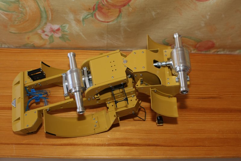

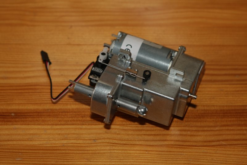

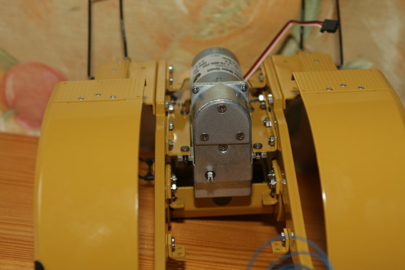

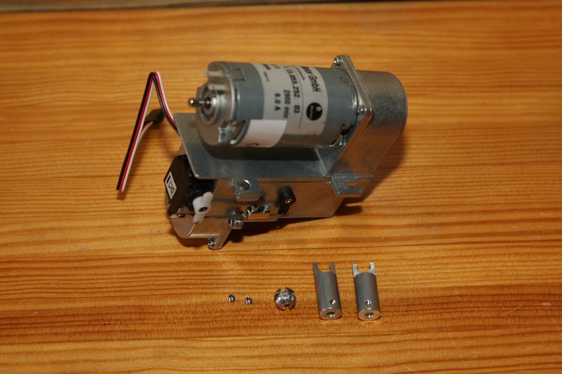

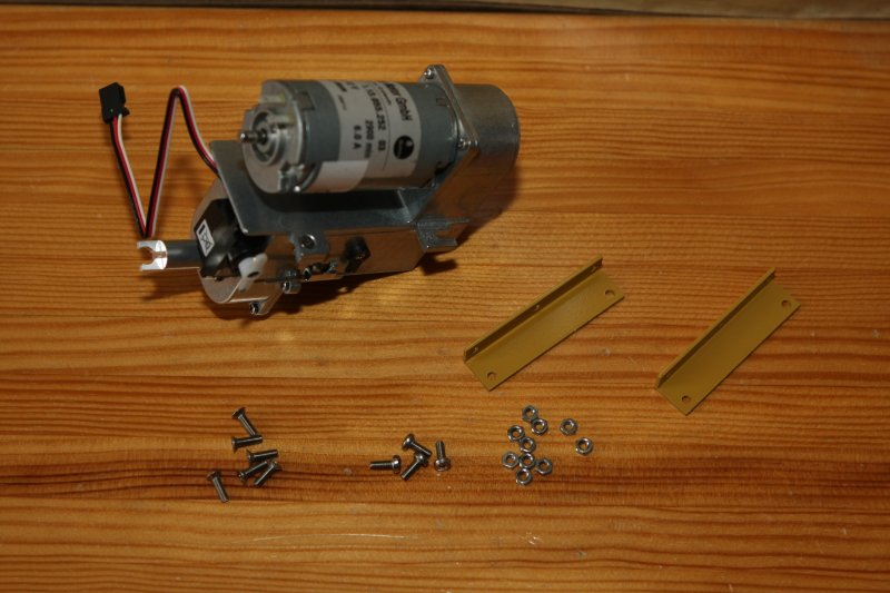

Le travail du week-end maintenant.

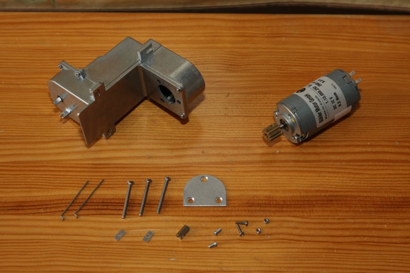

Assemblage moteur / boîte de vitesses
Mauvaise surprise
Je suis obligé de percer l'autre côté du pignon et de le tarauder. Heureusement tout rentre dans l'ordre et au moins là c'est du costaud.
Gros serrage et frein filet obligatoire car je t'explique pas le démontage si la vis se barre.
Montage des cardans sur la boîte de vitesse

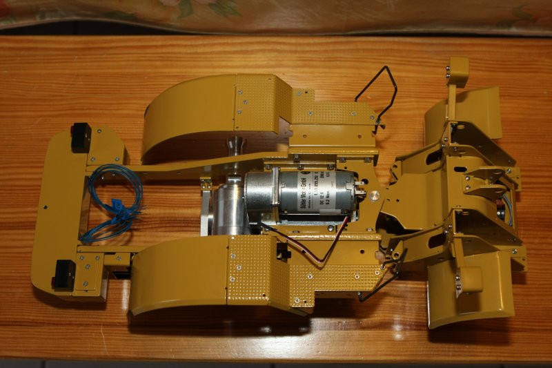

Montage BV / moteur dans le chassis

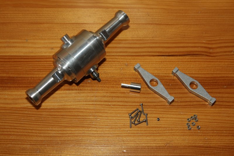

Assemblage du pont AR avec le chassis

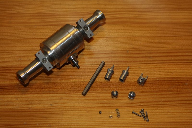

Cette étape demande un bon alignement de l'axe de sortie de la BV avec celui du pont, sous peine d'induire des efforts dans la transmission. En effet il n'y a qu'un seul cardan.

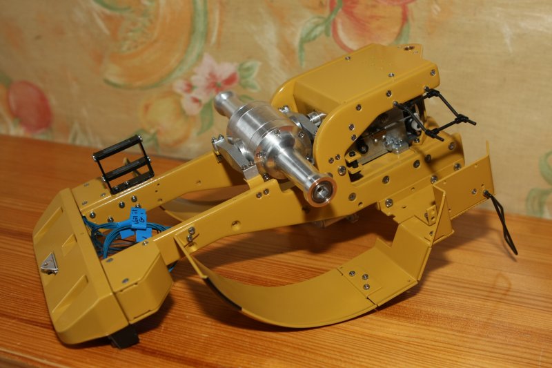

Assemblage des chassis avant et arrière
Ca commence à ressembler à quelque chose

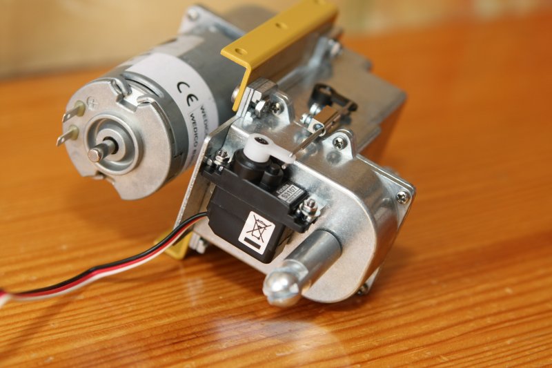

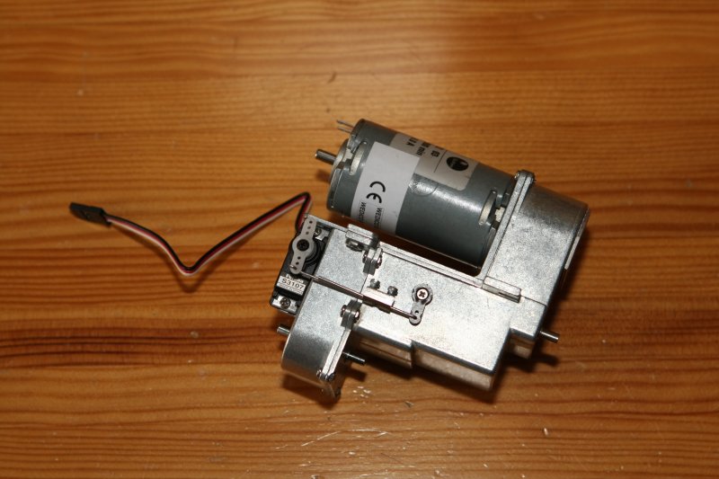

Montage du pont avant
Là, je me rend compte que le servo de boîte de vitesse dépasse trop et va gêner la mise en place du verin de direction
En effet, le servo préconisé, un Multiplex MS-X2, n'est plus commercialisé je n'ai rien trouvé en équivalence dimensions sur le marché.
Je suis donc obligé de redémonter la boîte pour modifier le montage du servo (un S3107 Nano comme sur les distributeurs)
Voilà donc le nouveau montage :
Maintenant, plus qu'à tout remonter comme avant

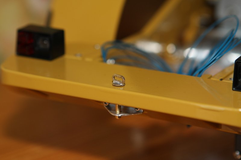

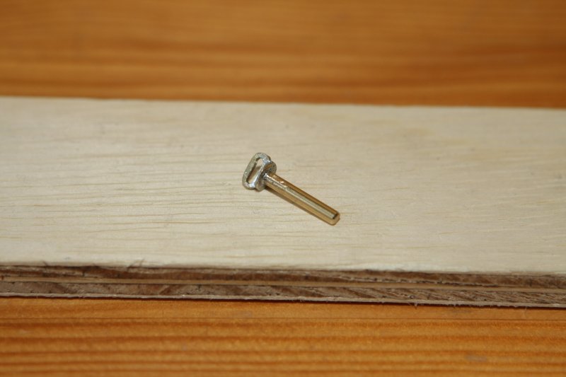

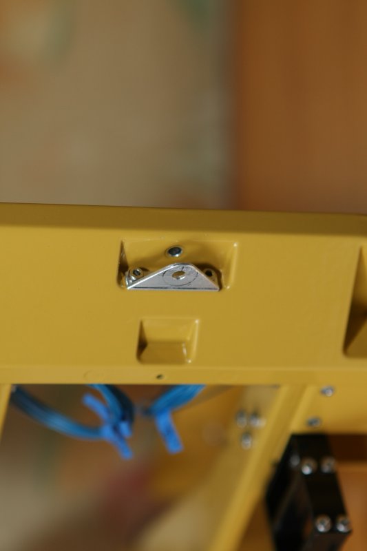

J'en profite aussi pour fabriquer un crochet de traction (non prévu d'origine)
J'ai donc percé le contrepoids, fixé un morceau de cornière, et fabriqué l'axe en laiton soudé à l'étain.

Nickel, ça avance vite!!! Par contre pour ton servo de boîte , il risque d'être juste au niveau puissance, j'ai mis un servo à pignons métalliques, car sur celui d'origine j'y ai fait les pignons plastoc', le vérin passe vraiment trop près et bloque le palonnier du servo le faisant méchamment forcer. Regarde si tu veux mon tuto, j'ai écarté la patte du vérin pour gagner quelques précieux millimètres libérant ainsi la course du palonnier du servo!
Gaffe avec la boite, car après le chargeur assemblé, c'est la misère pour la sortir du châssis ; faut tout démonter le chargeur !
