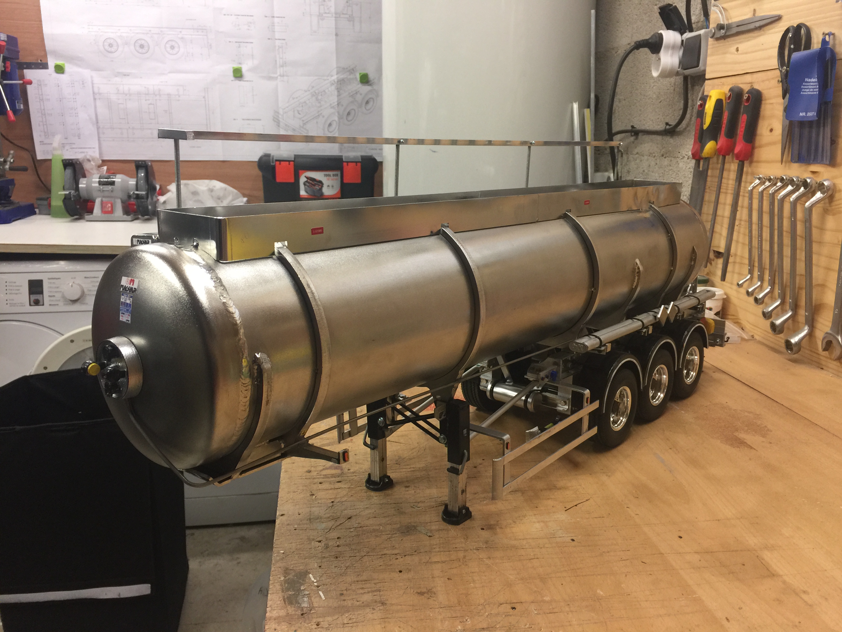

Pour la soudure j'utilise un poste TIG, c'est très pratique pour faire du beau point ou cordon sans métal d'apport et pour souder de la fine épaisseur sans trop déformer.

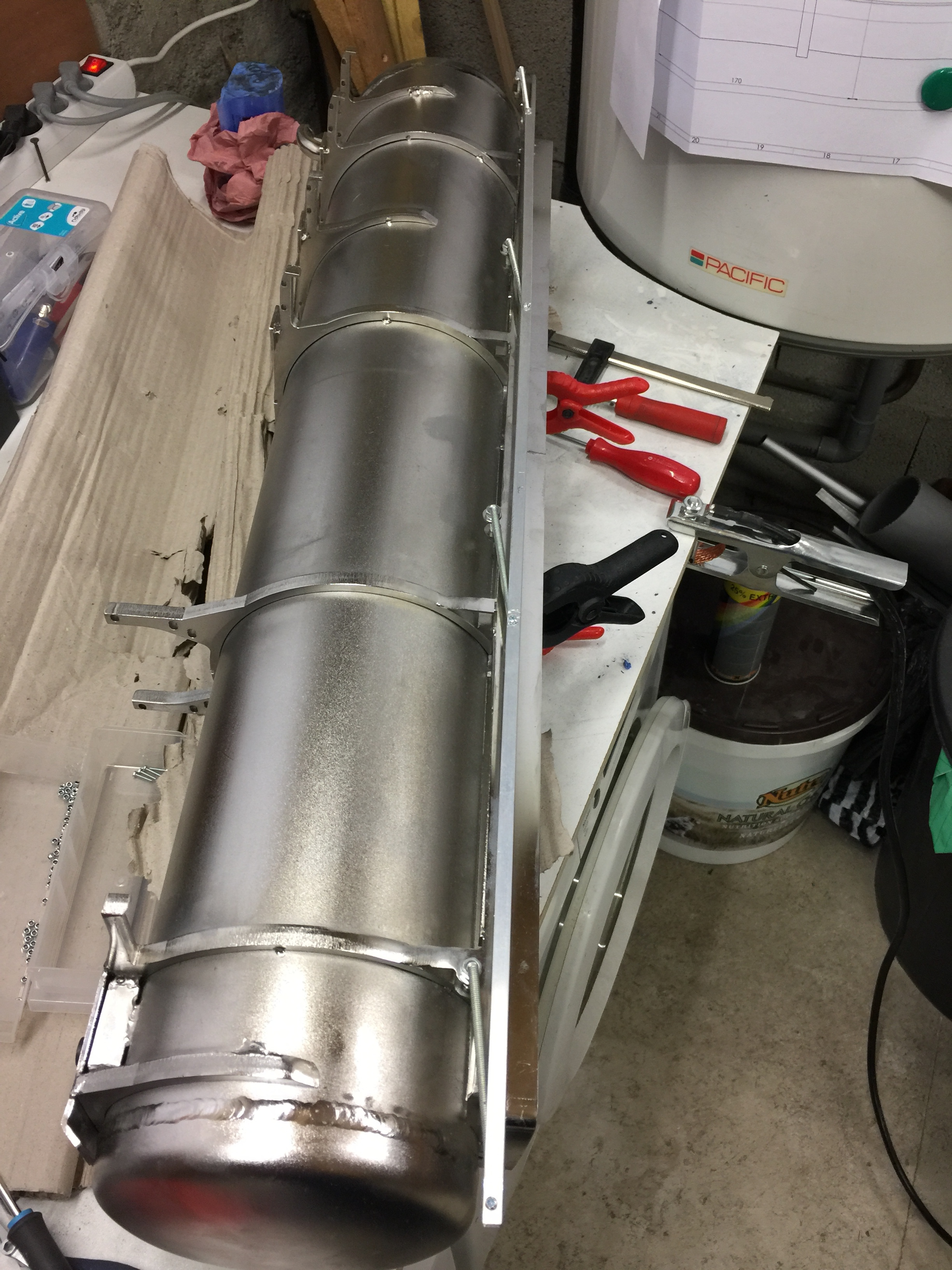

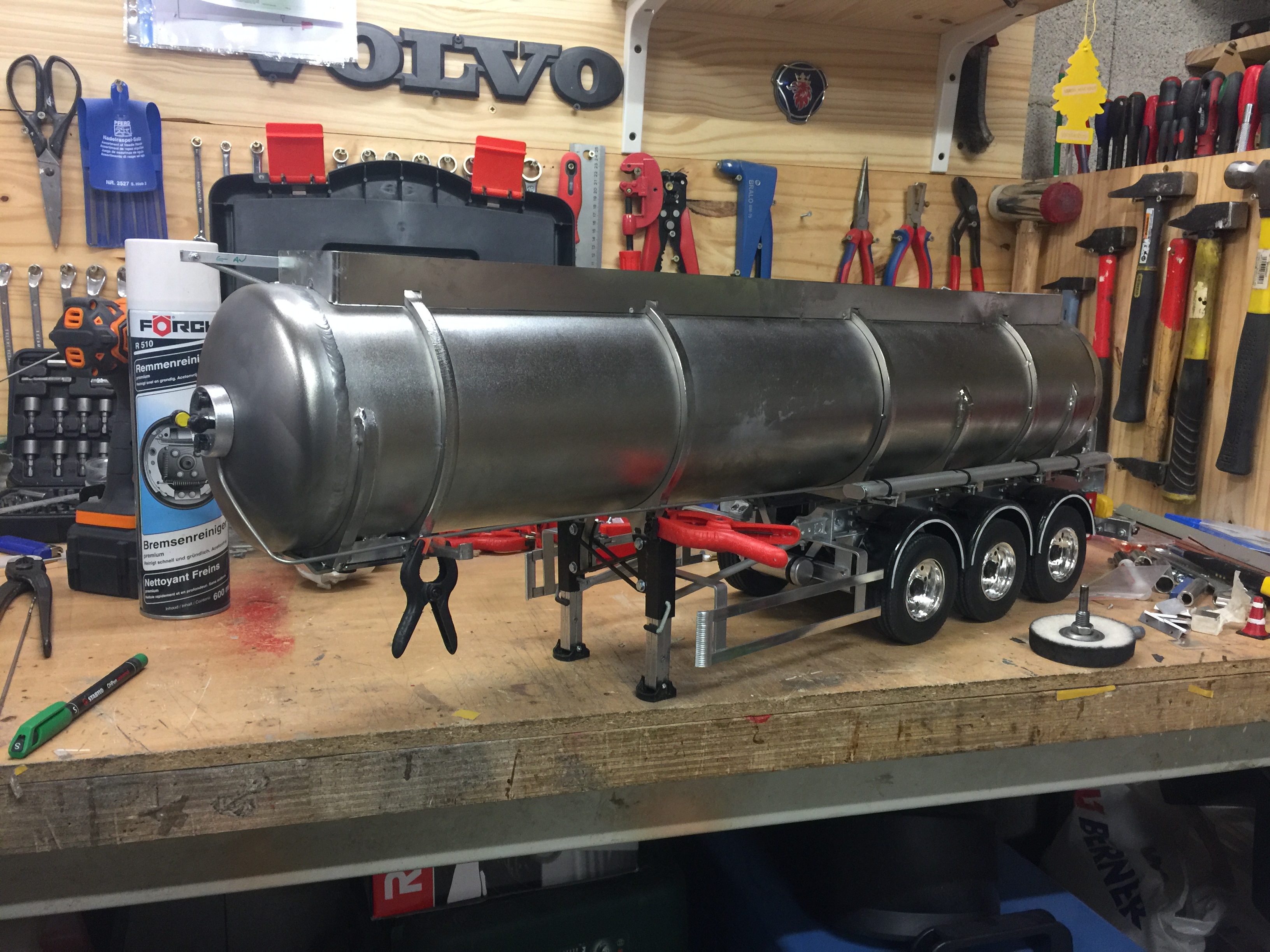

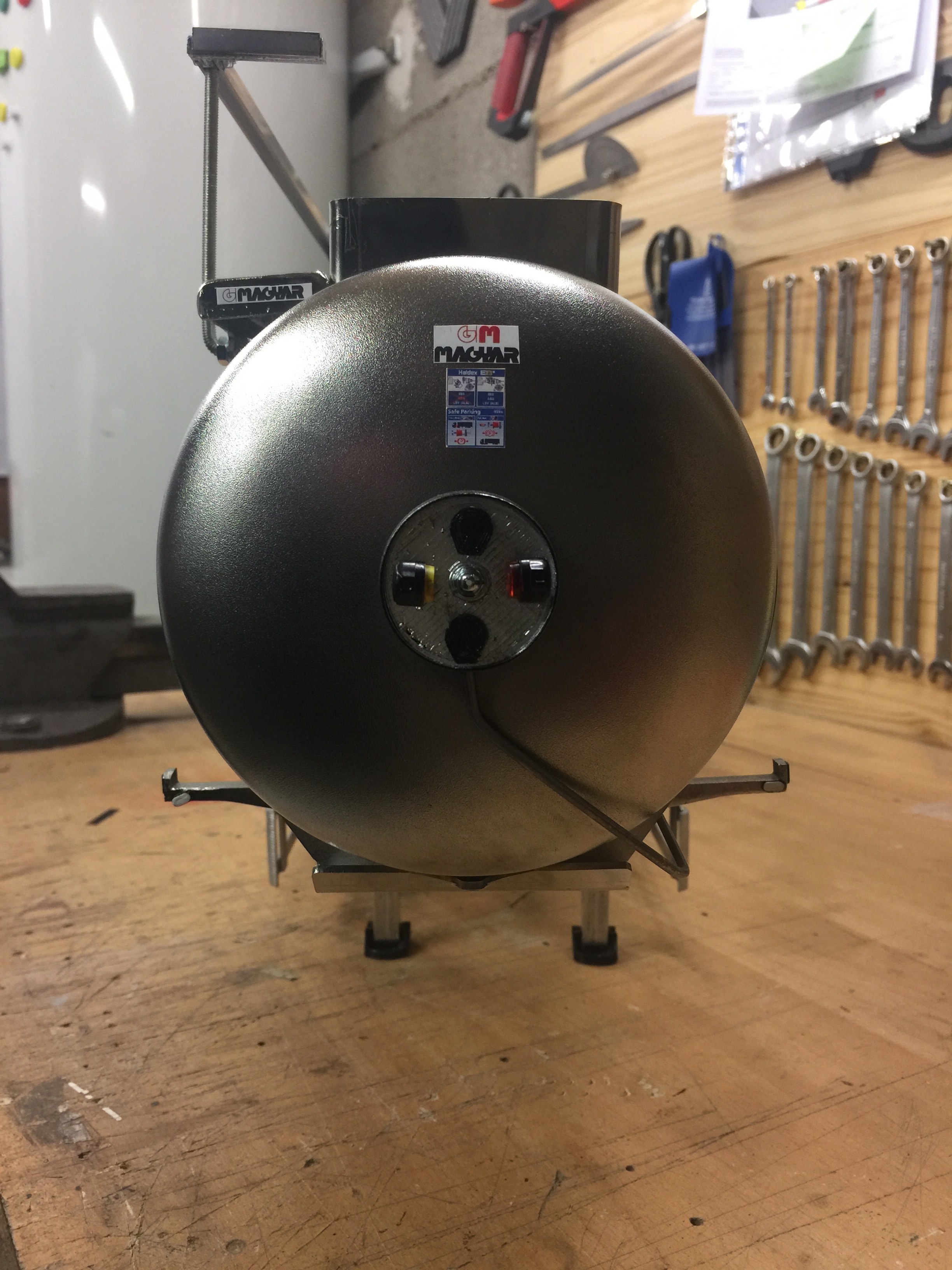

Alors il y a du mouvement depuis deux semaines maintenant le client mais la pression et a imposé de pouvoir voir la citerne terminée pour choisir les autocollants à mettre dessus ( à la suite de quoi il pourra la récupérer), ceci pour le courant de semaine prochaine. Autant dire que ce we va être tendu mais productif !!!!

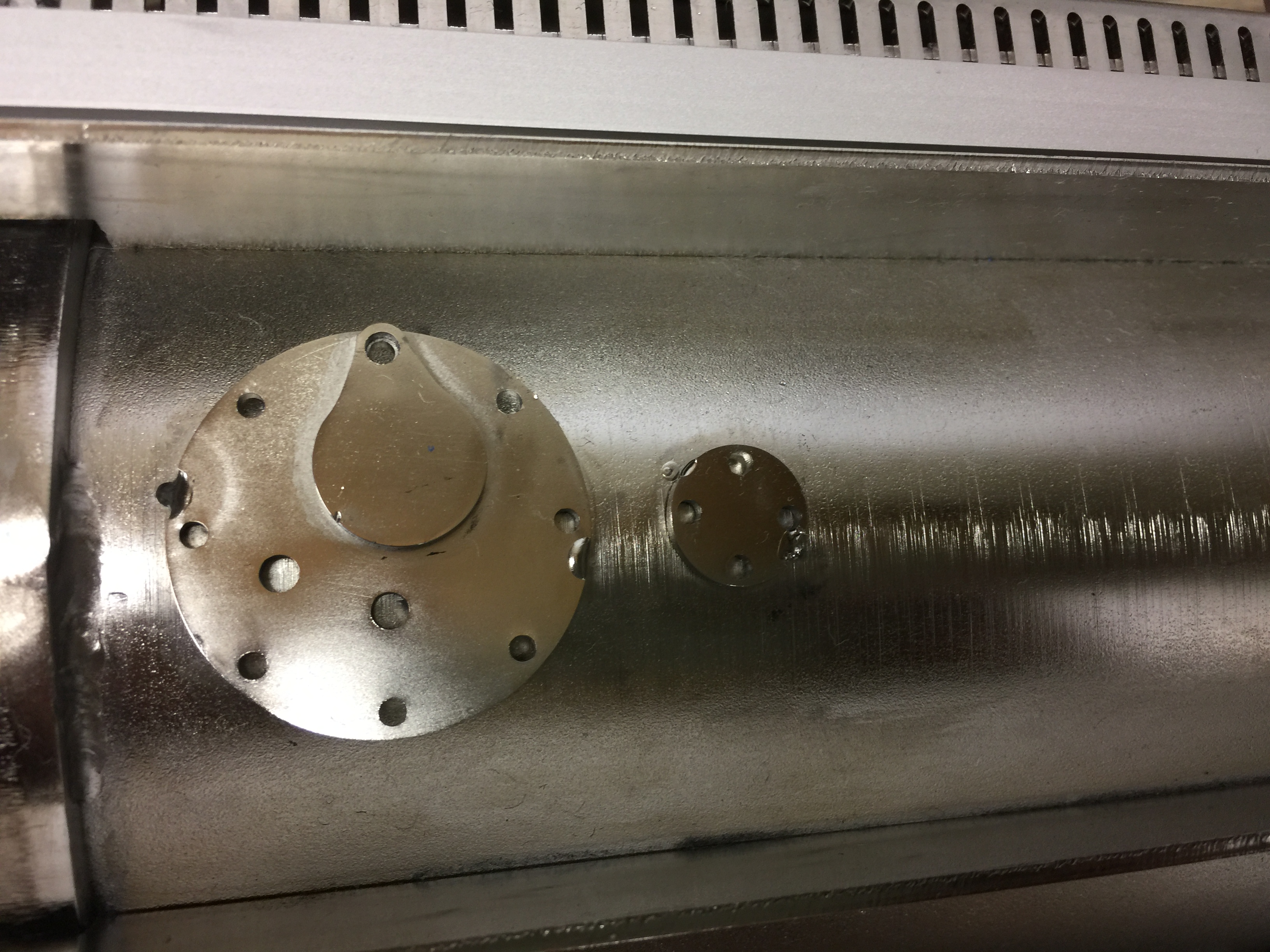

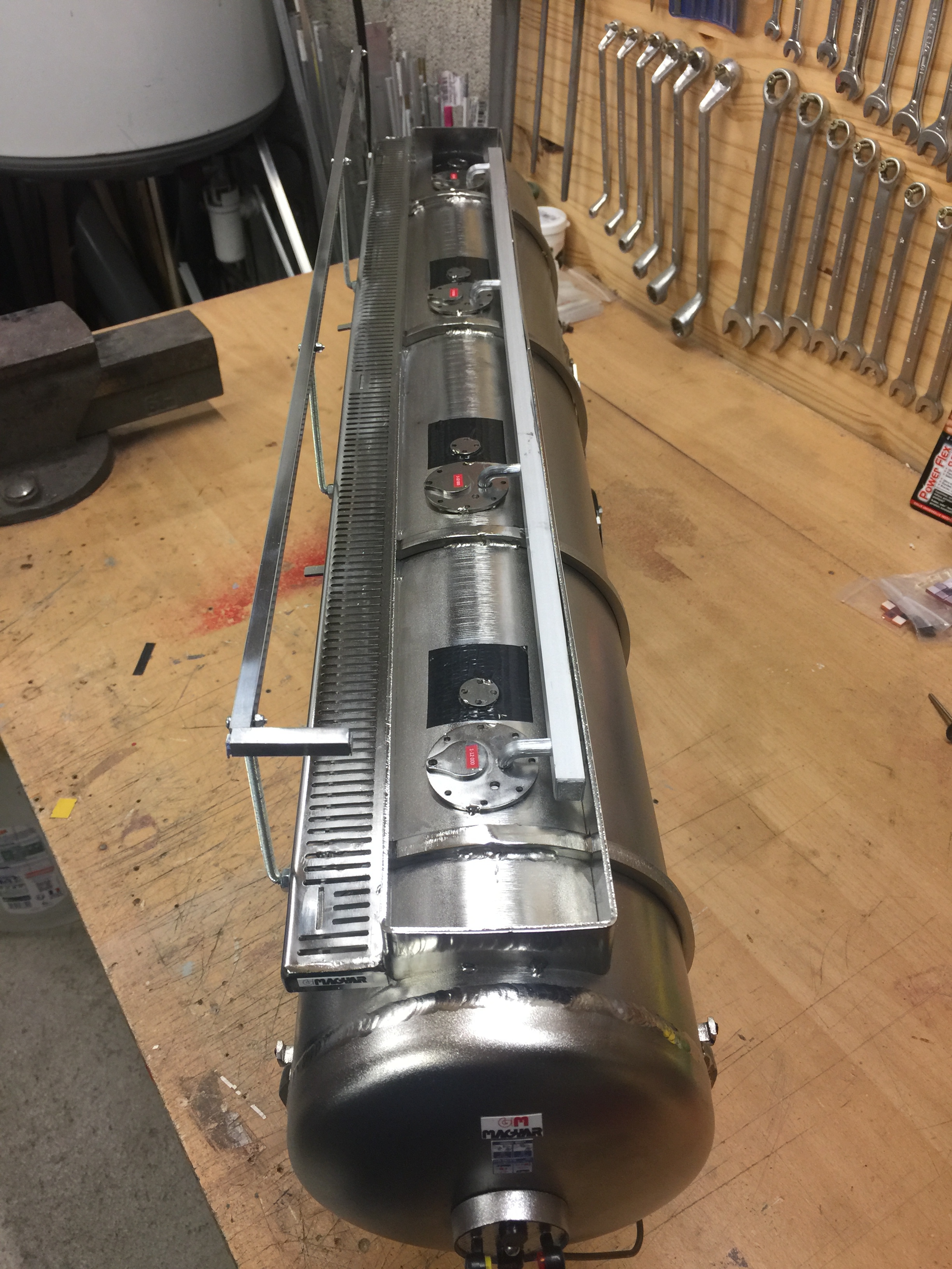

La citerne à fait un joli voyage cette semaine pour prendre son bain ! afin d'obtenir un aspect brillant par électro polissage.
C'est le souhait du client il veut une citerne brillante dans son intégralité (châssi, cuve...) il faut que ça en jette !
Donc pour vous montrer un petit peu d'avancer je vous propose de commencer par observer l'avant et l'après électro polissage :
AVANT
APRES
Alors désolé pour la poussière bleue, il y en a partout vue que je poli encore d'avantage la citerne pour un aspect quasi poli miroir.
J'ai achevé peinture de la quasi totalité des pièces à l'hure qu'il est je devrais avoir totalement fini demain soir pour ce qui est de la peinture.
J'ai attaqué la pose de la rampe de recup vapeur avec ses collecteurs.
Beaucoup d'autres avancées sont à venir dans le we avec normalement une citerne finie à l'arrivée
Bonne soirée à tous et toutes !

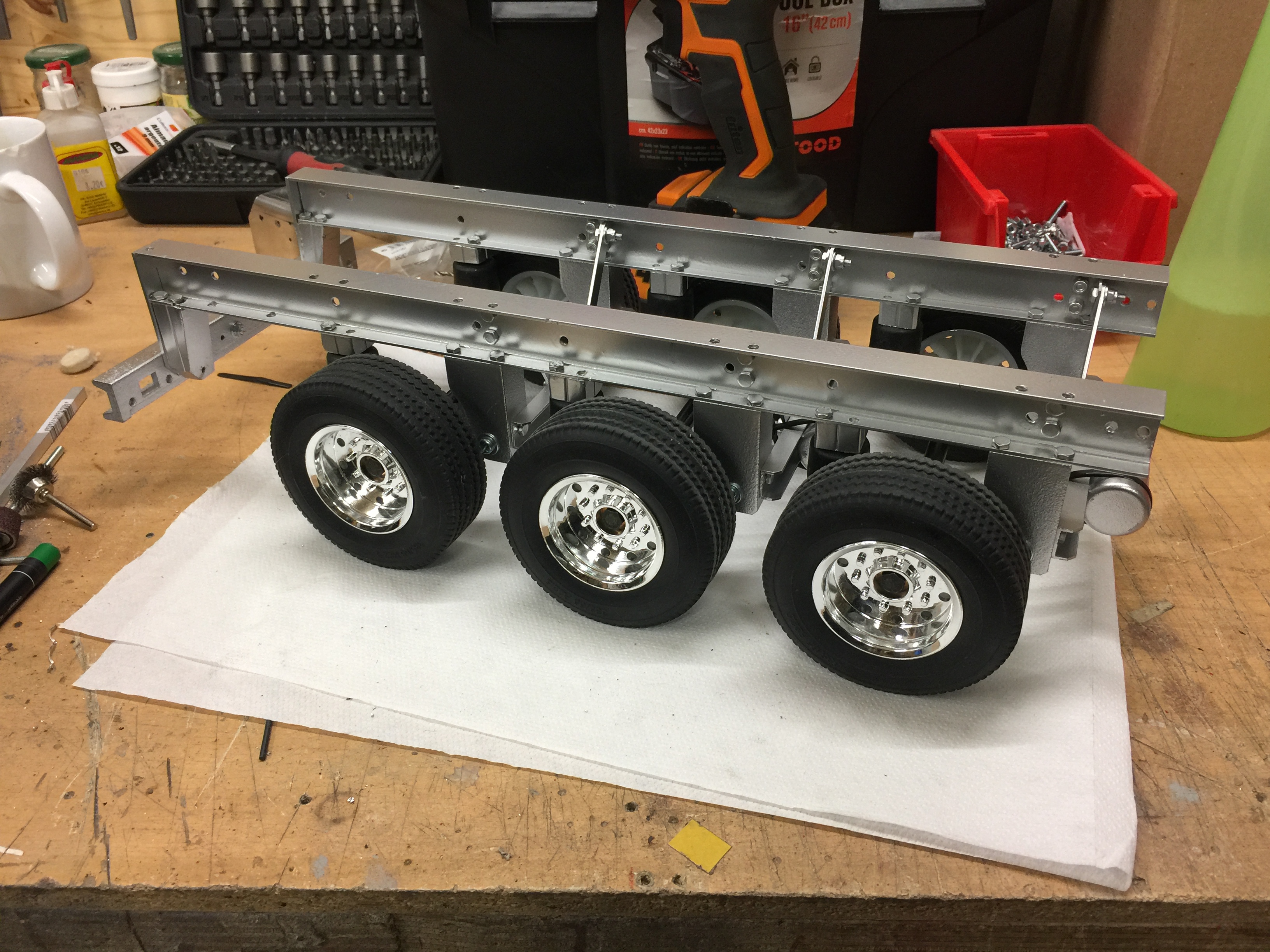

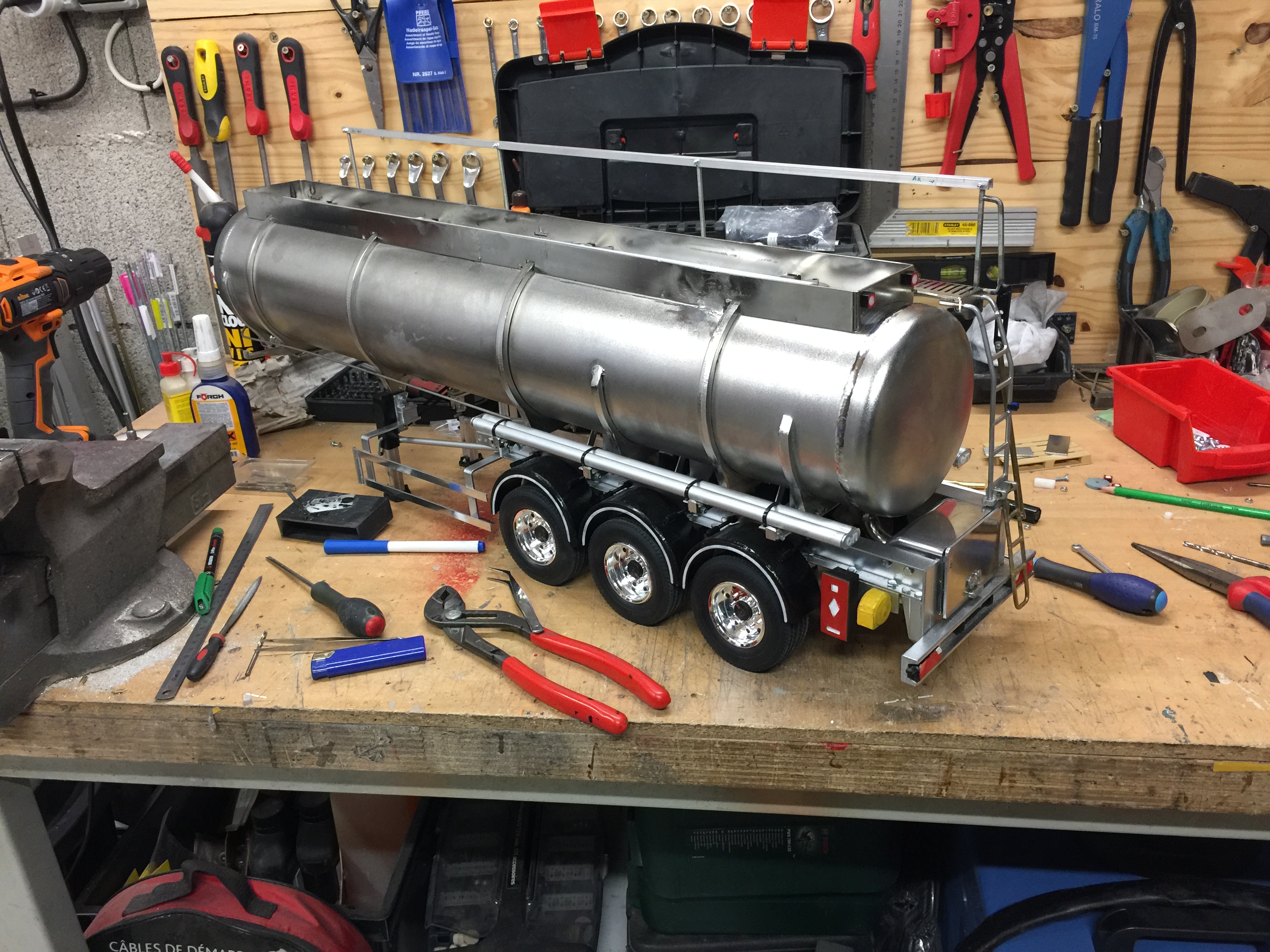

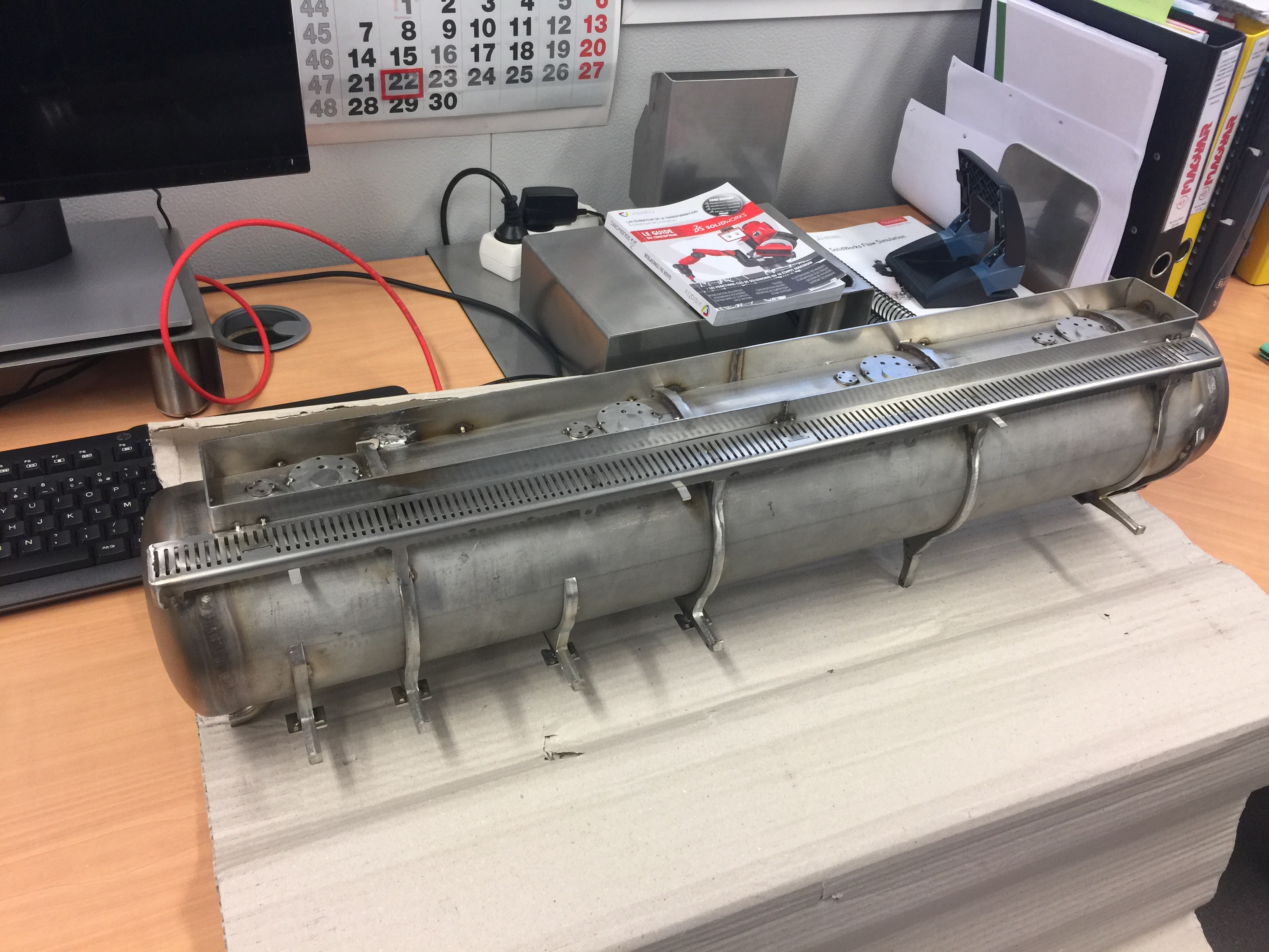

Bonjour tout le monde,
MICKE 007,
Non cette première semie est pour quelqu'un d'autre qui veut l'exposer dans un hall d’entreprise.

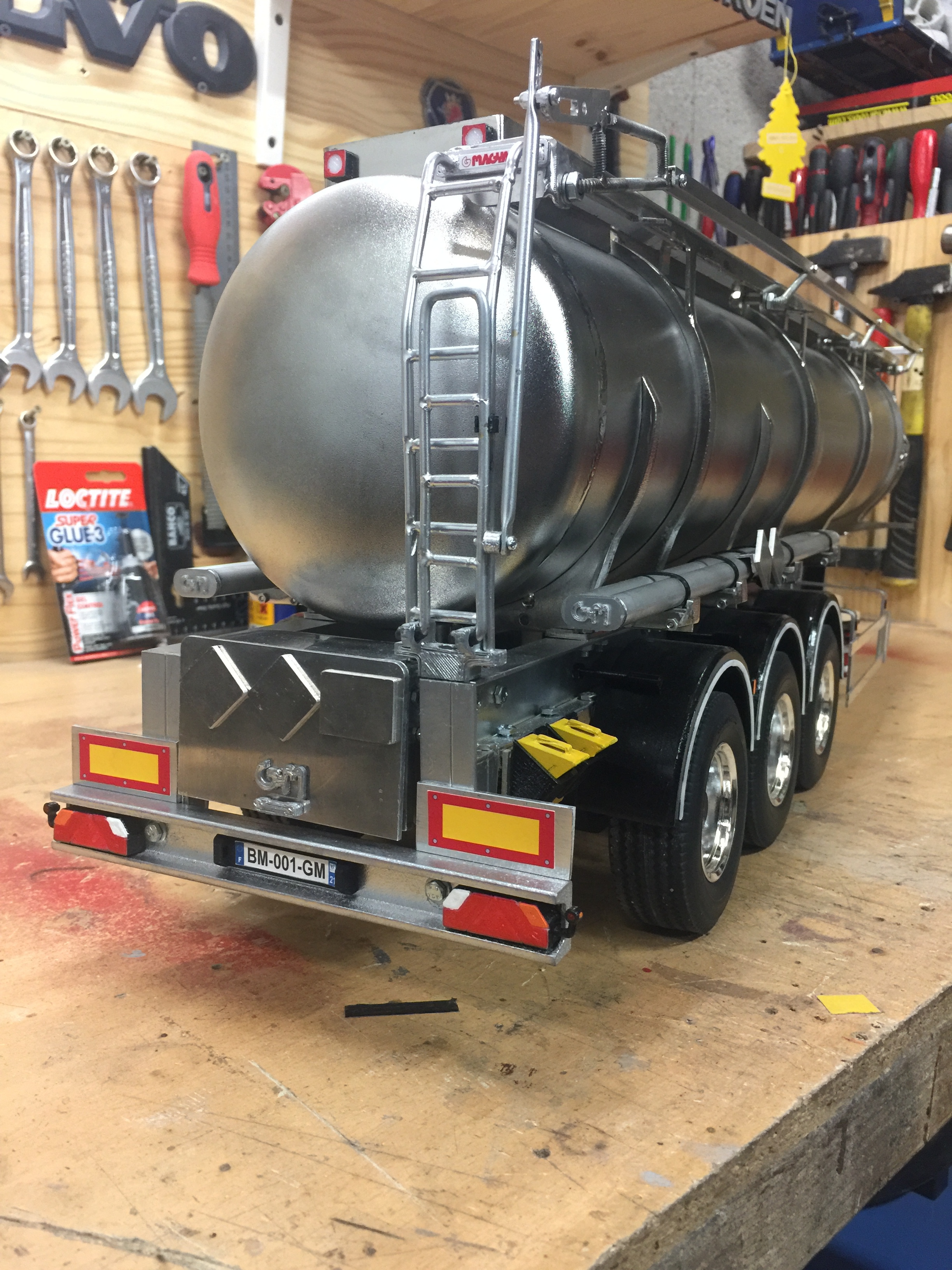

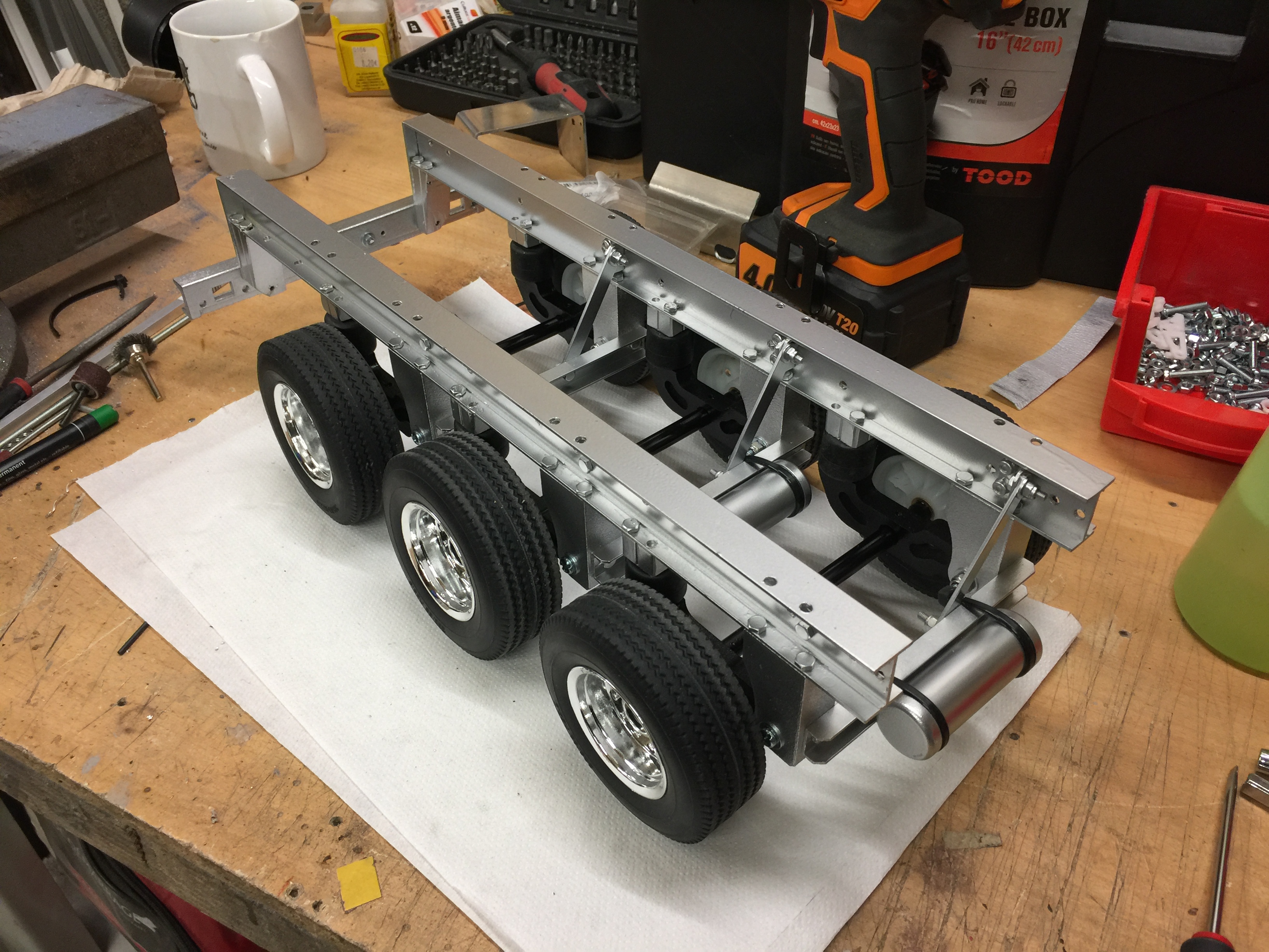

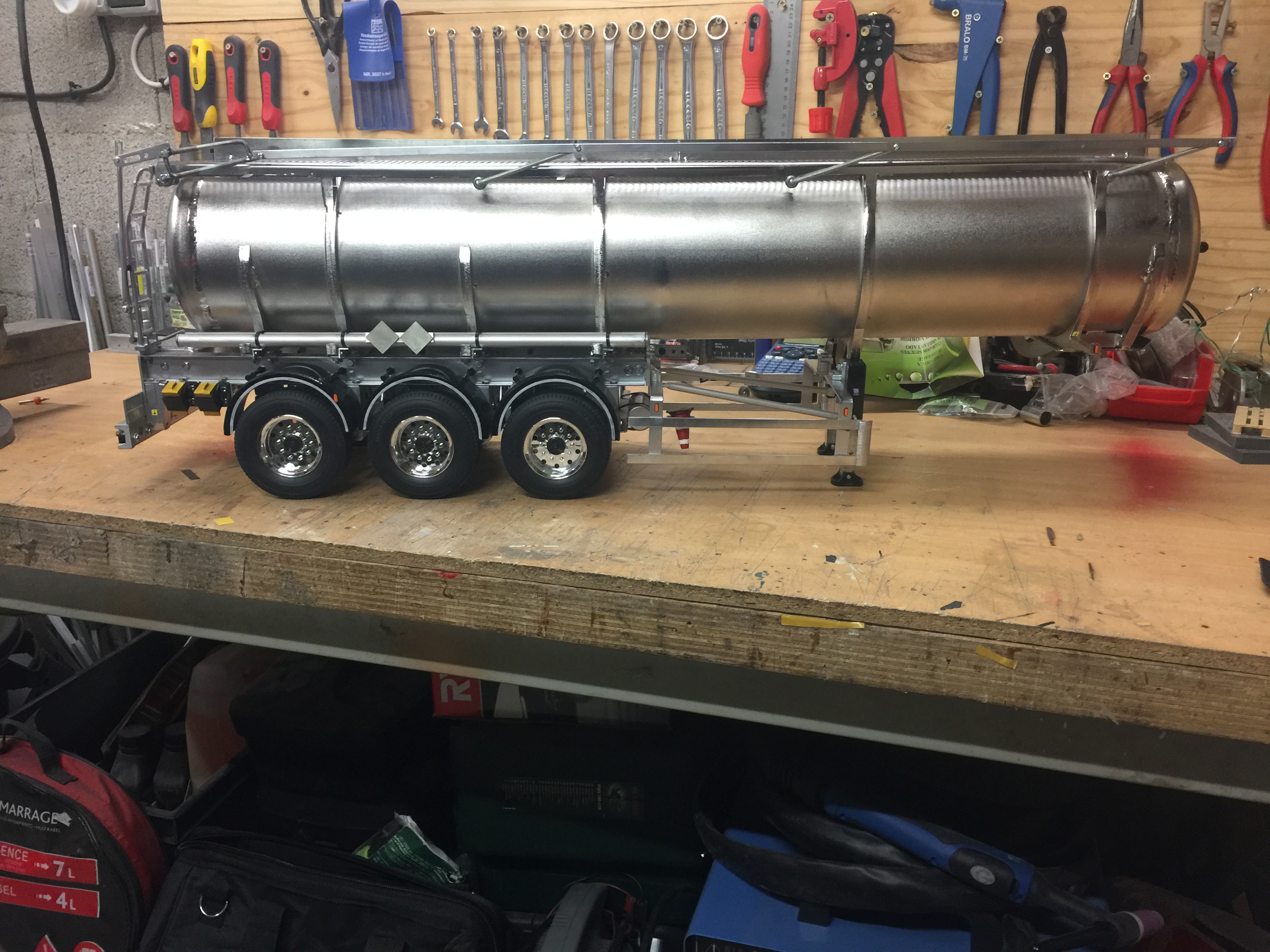

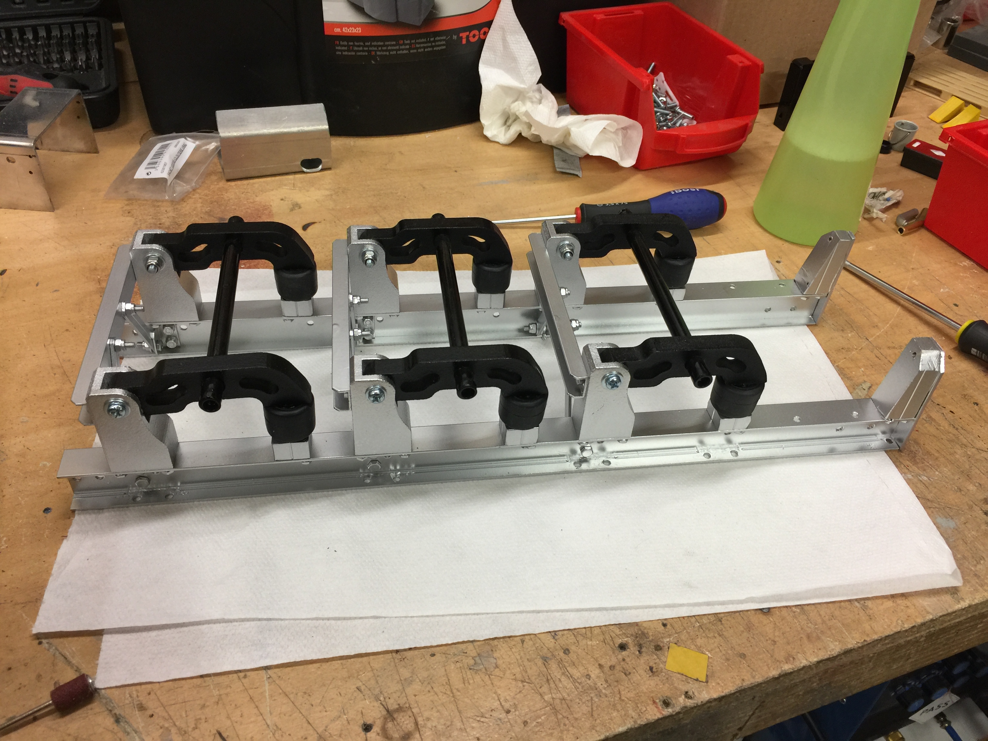

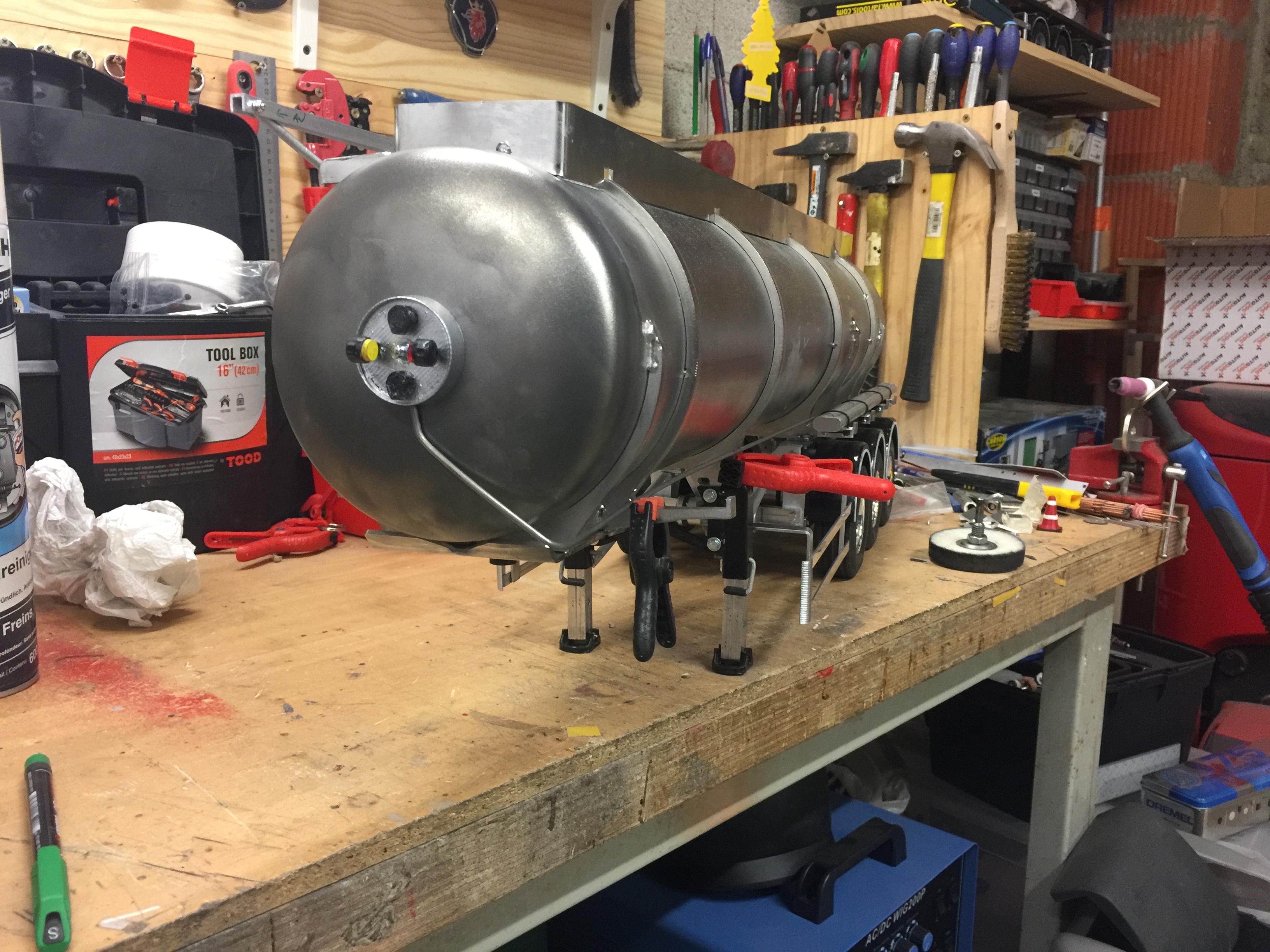

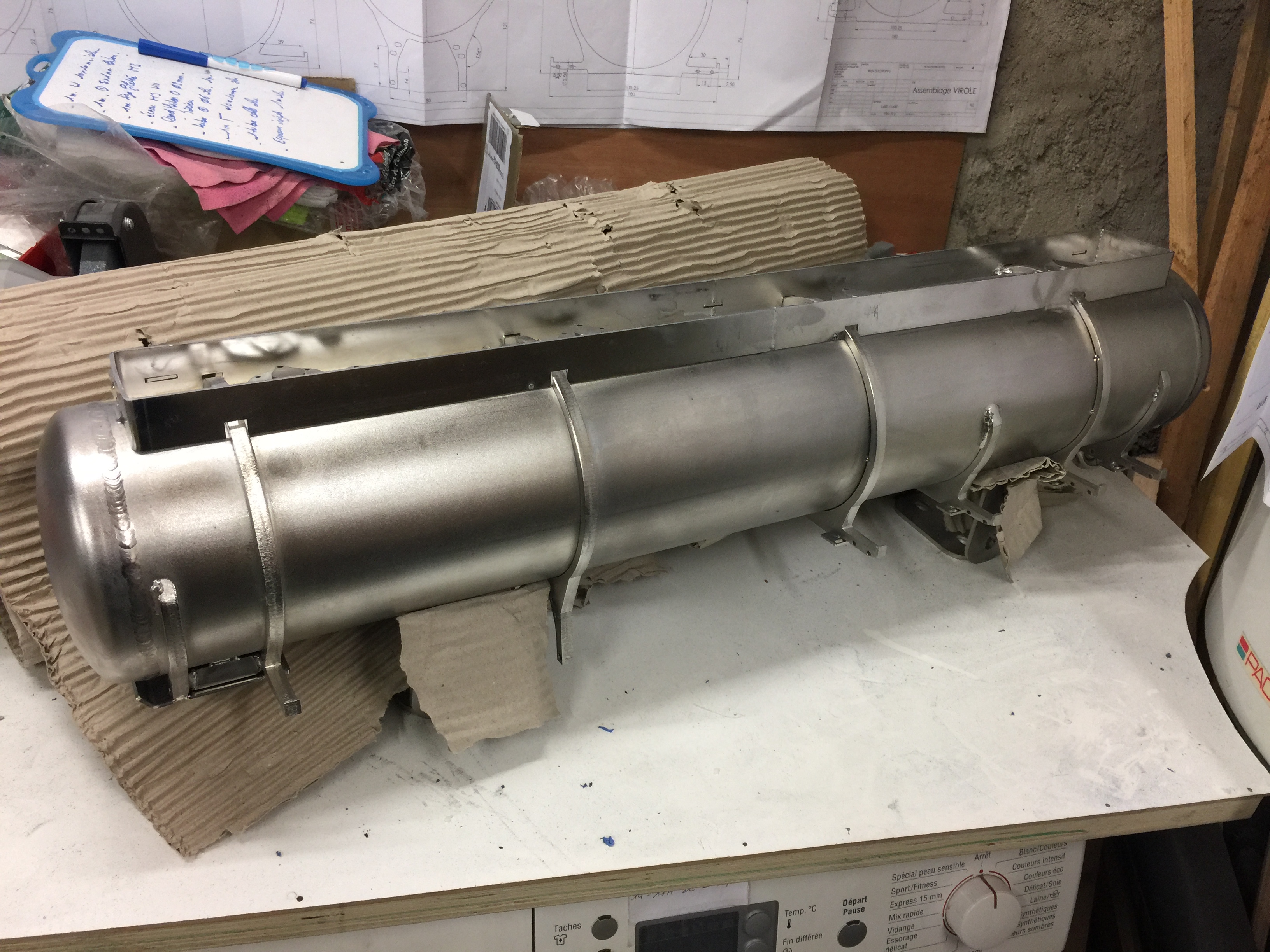

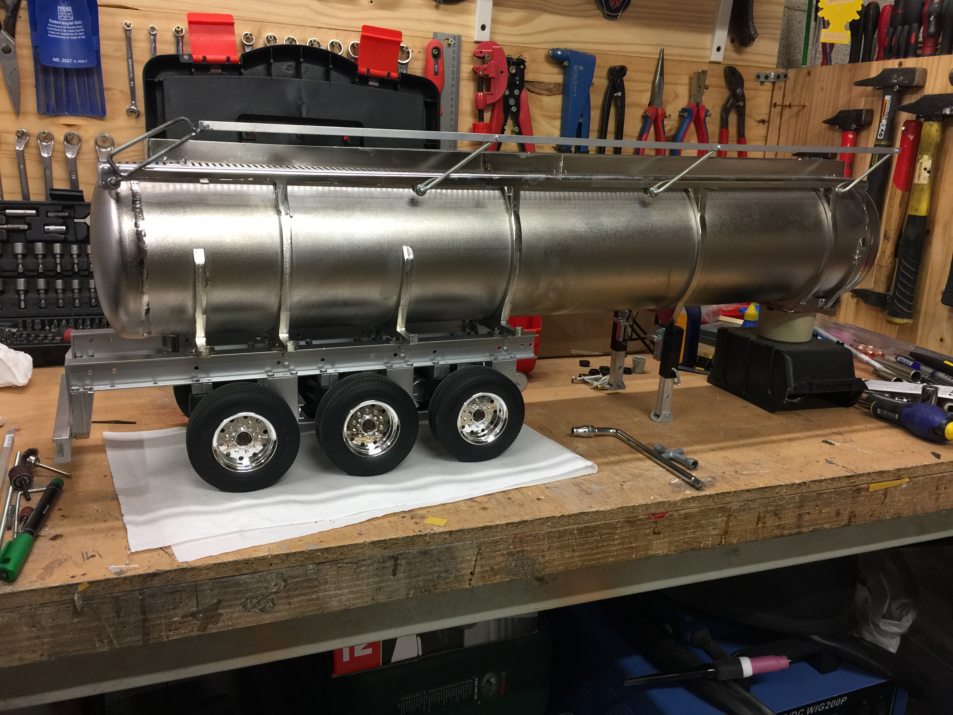

Merci à tous, ci dessous des photos de fabrication et montage.
Montage qui n'a pas été aussi loin que ce que j'aurais voulu mais qui à avancé un peu quand même.
La suite très bientôt avec les finitions et la pose des stickers.

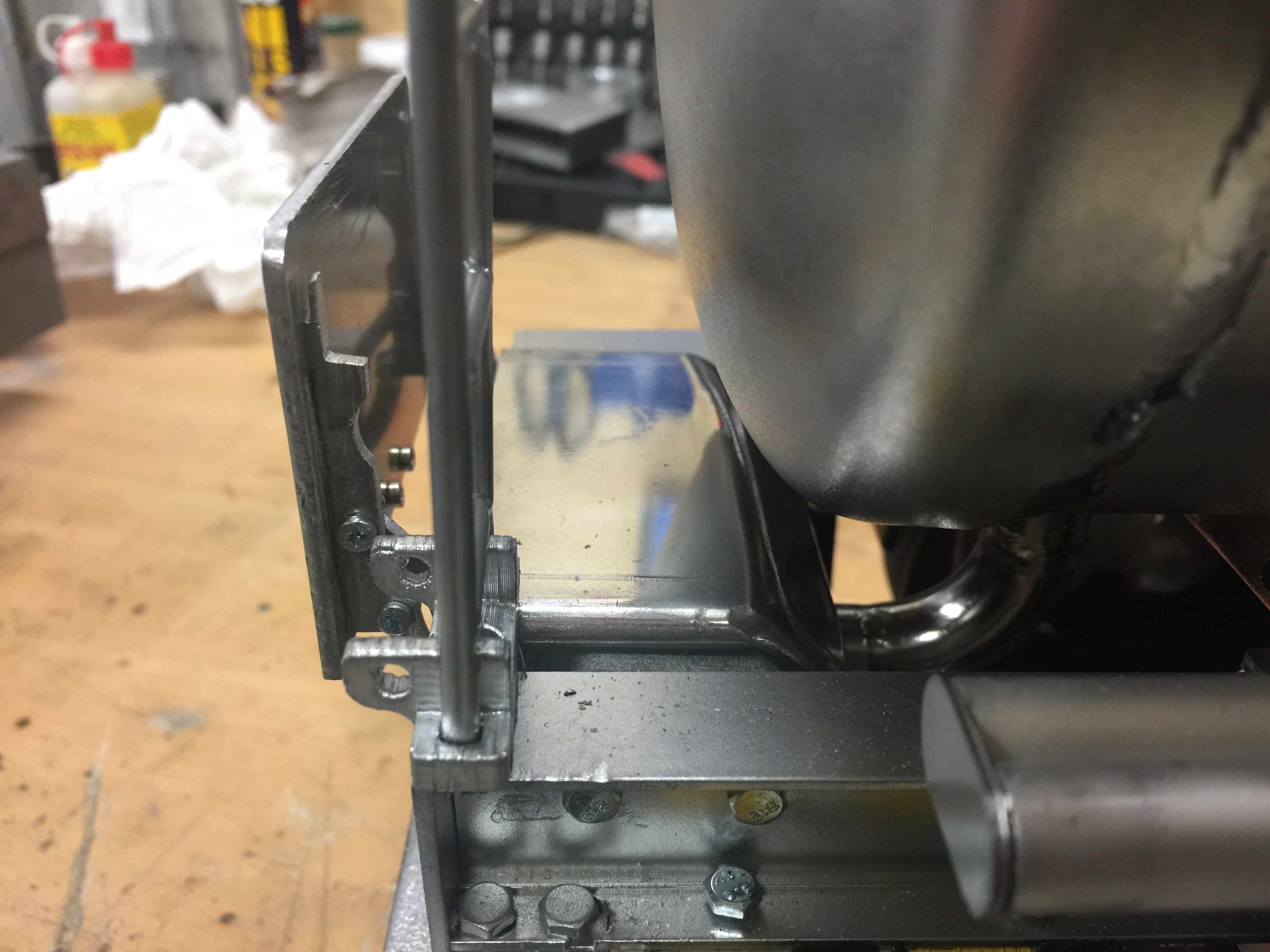

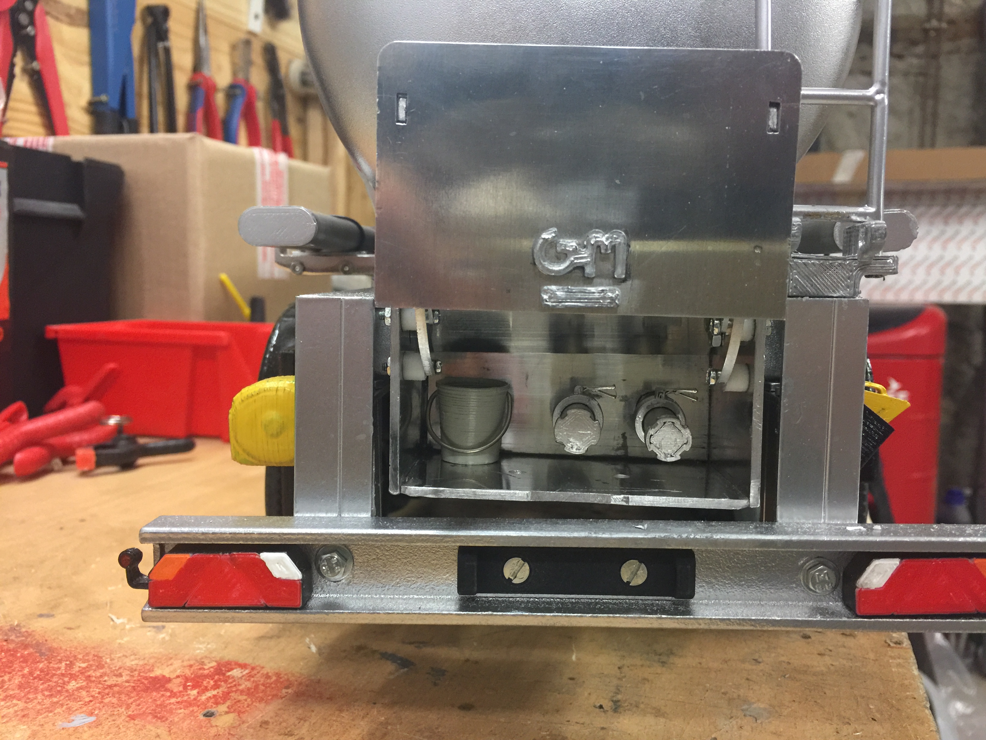

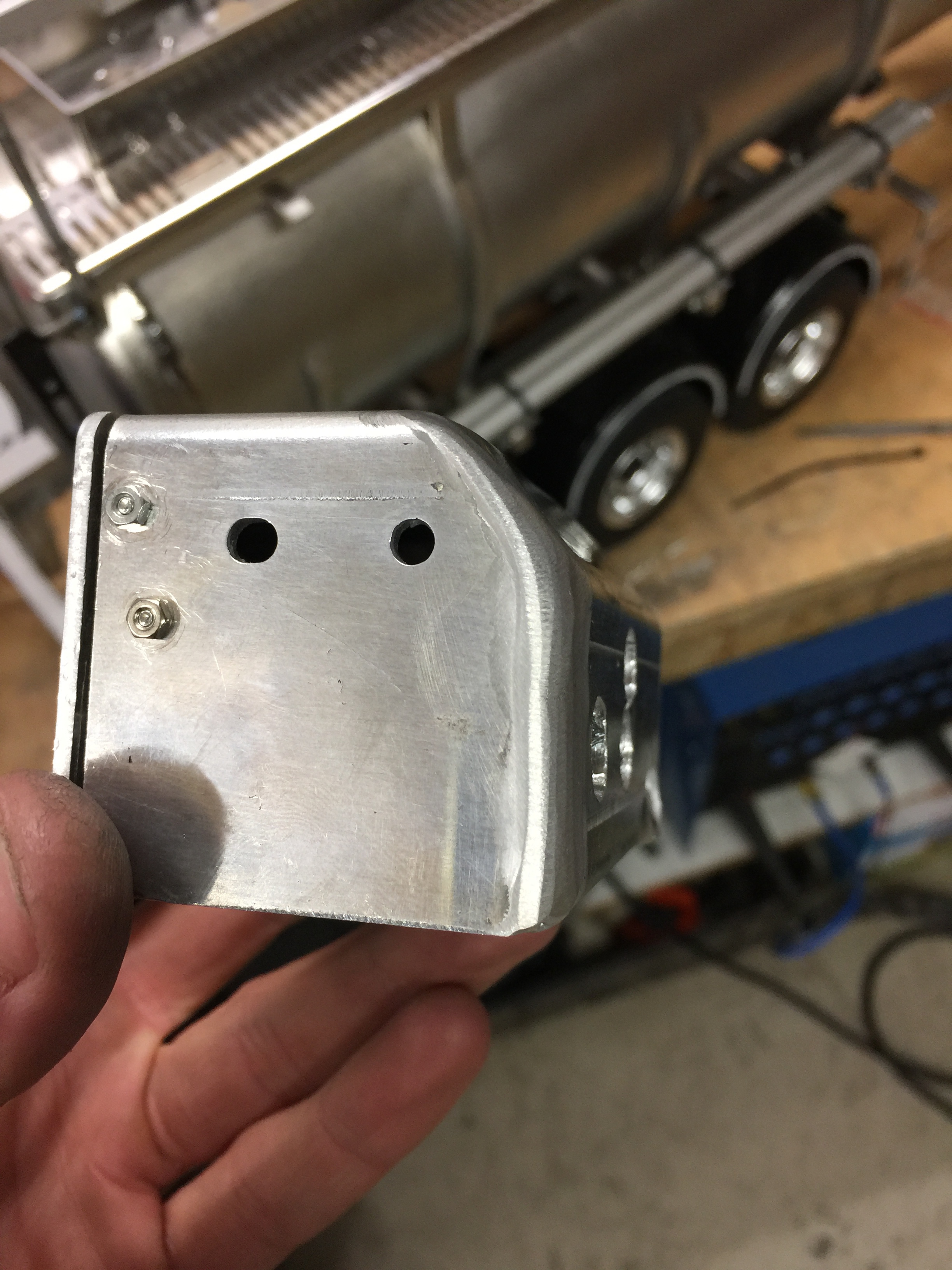

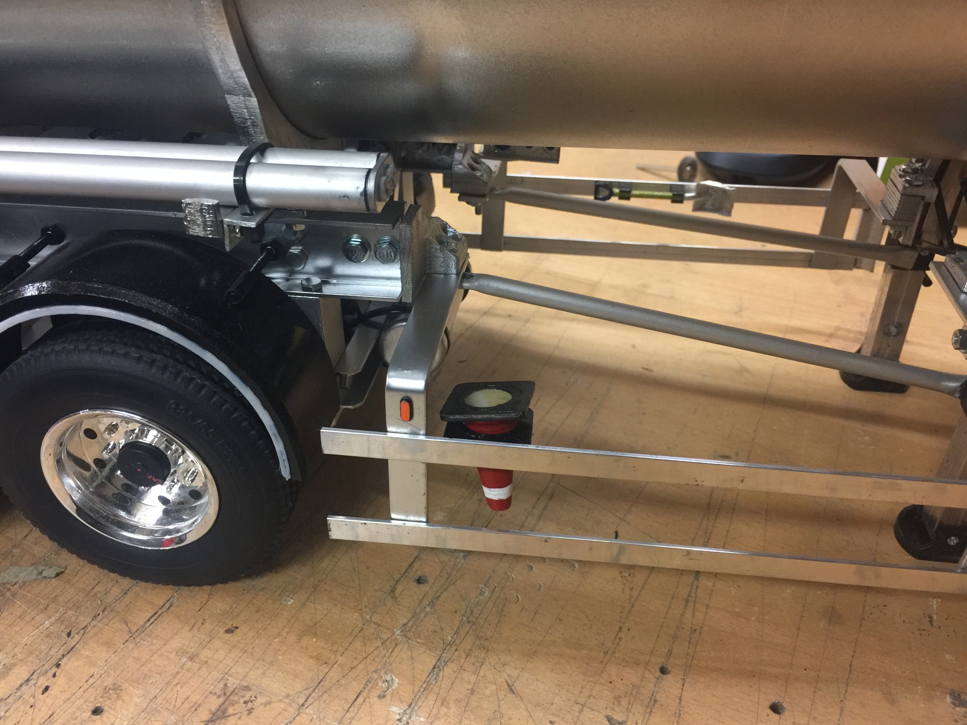

Bonjour à toutes et tous,

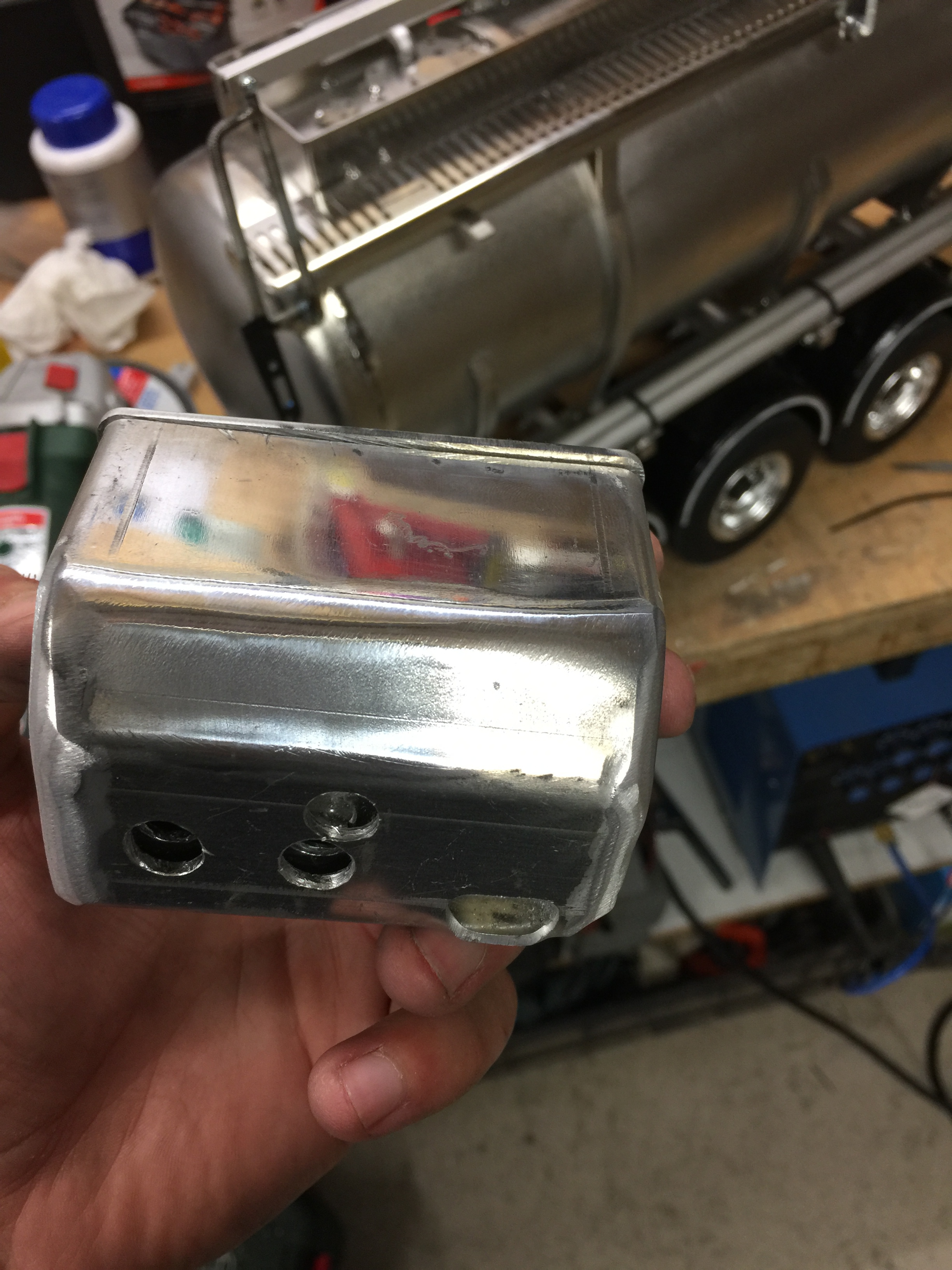

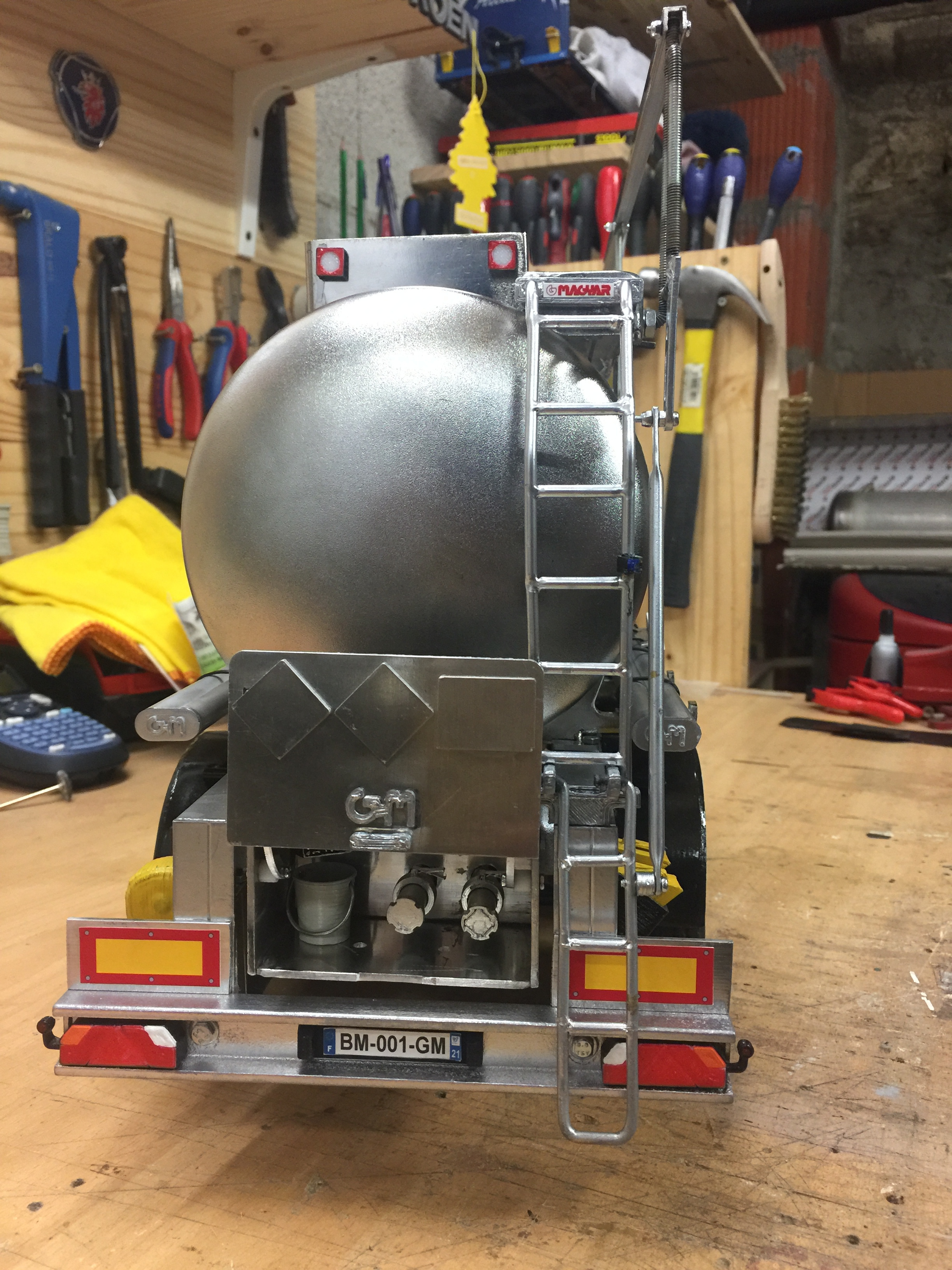

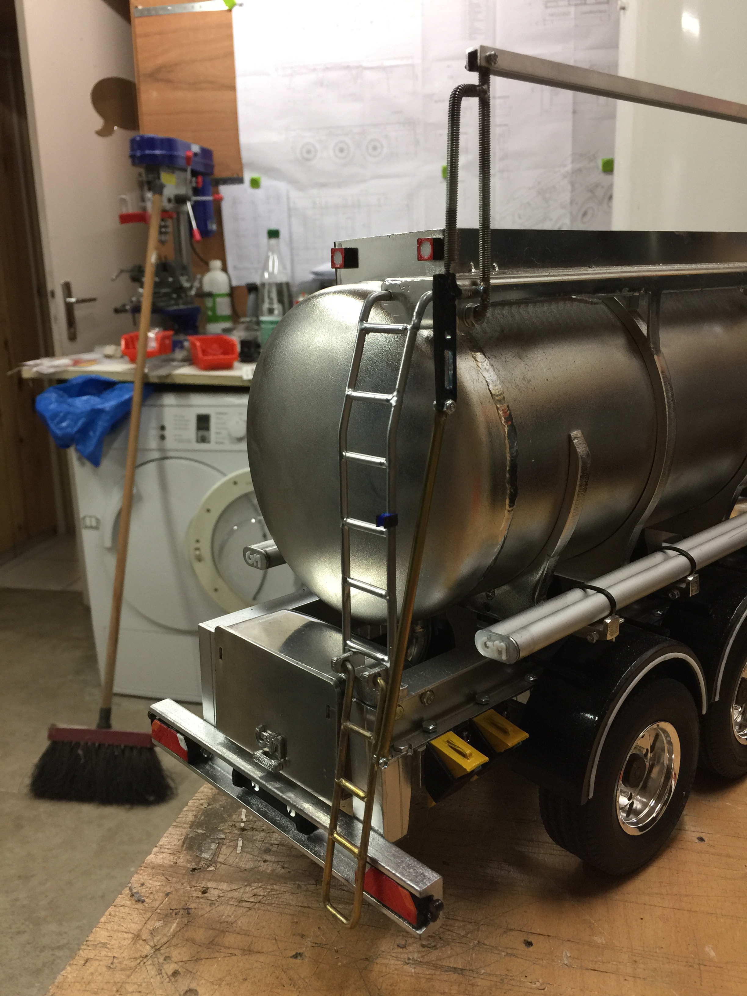

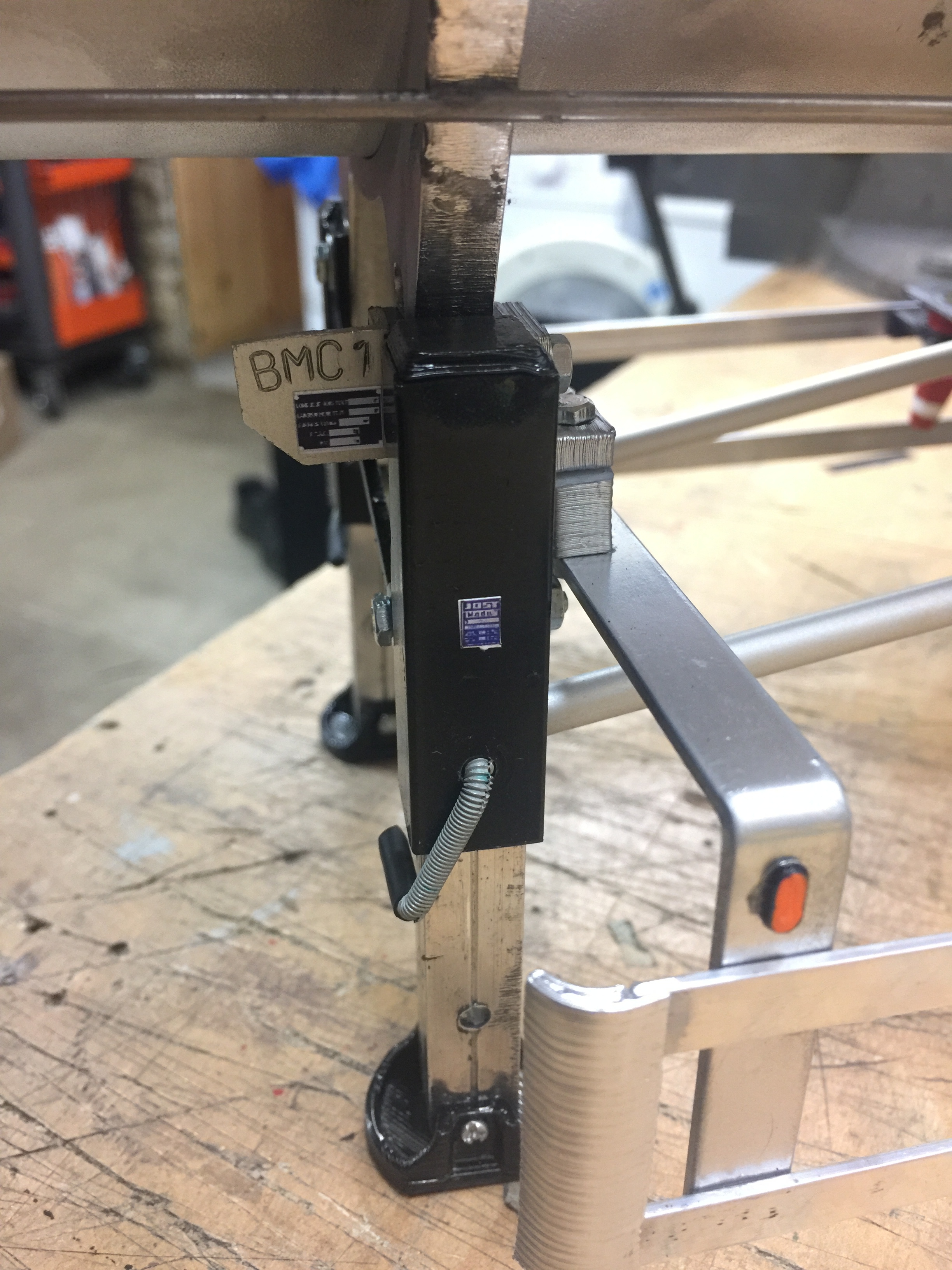

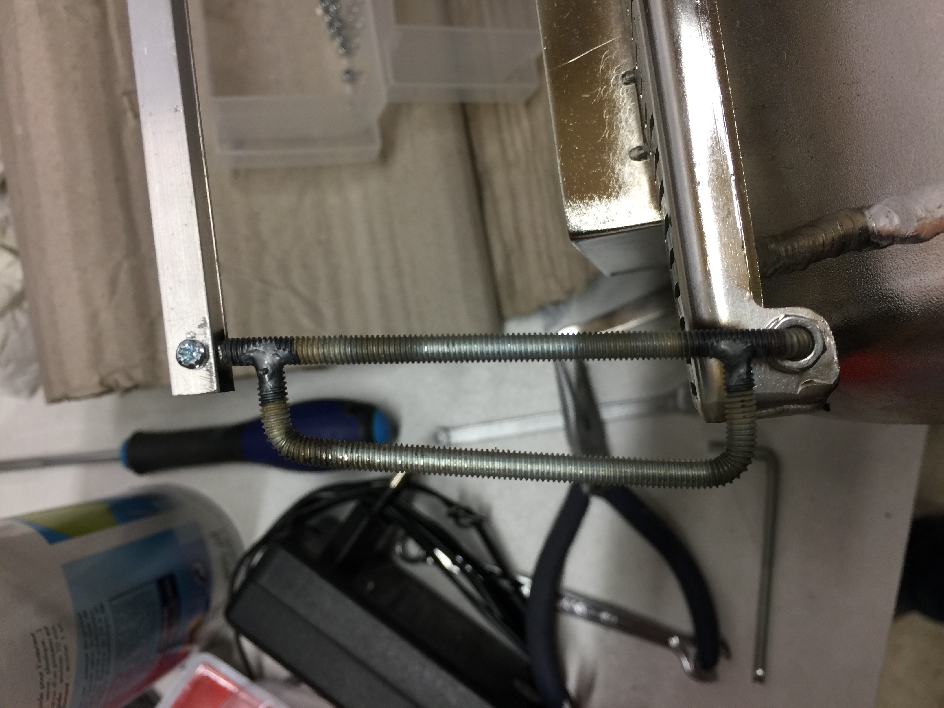

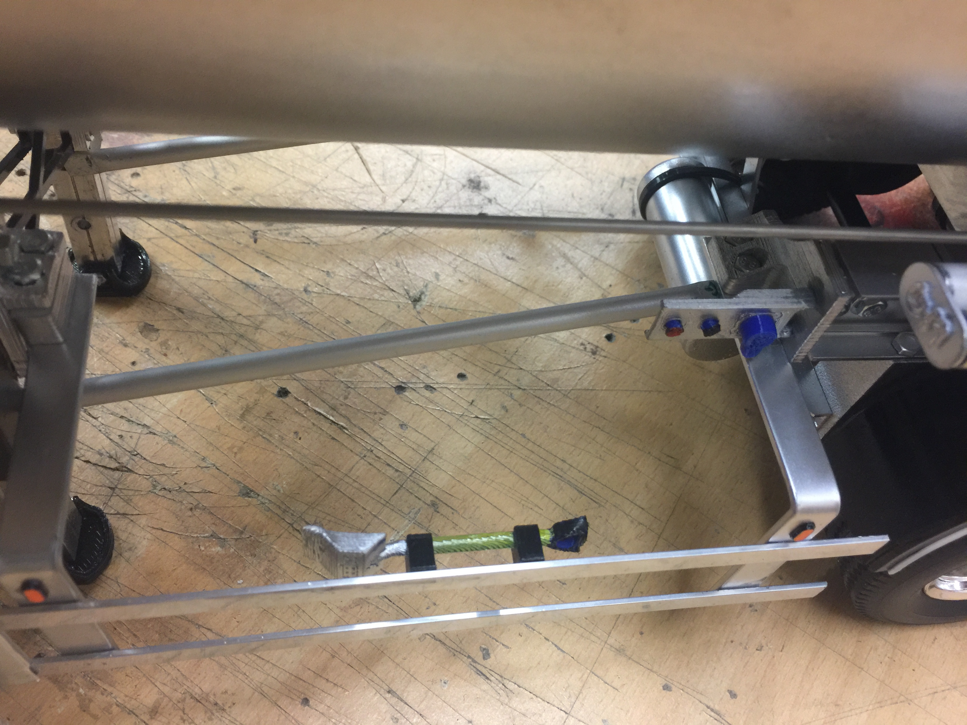

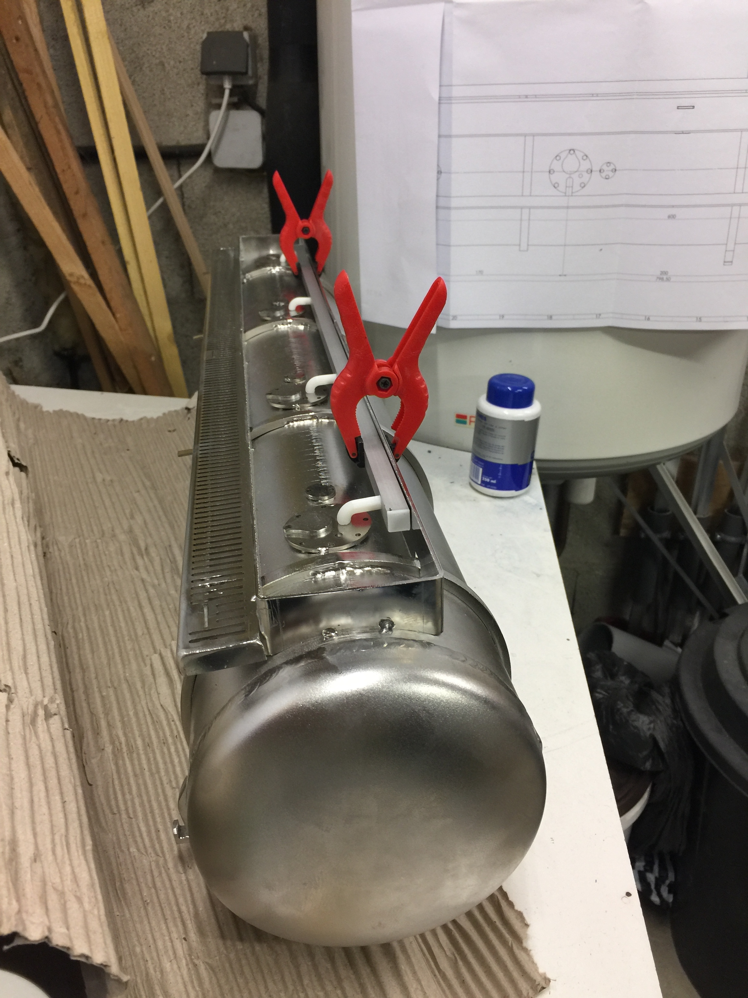

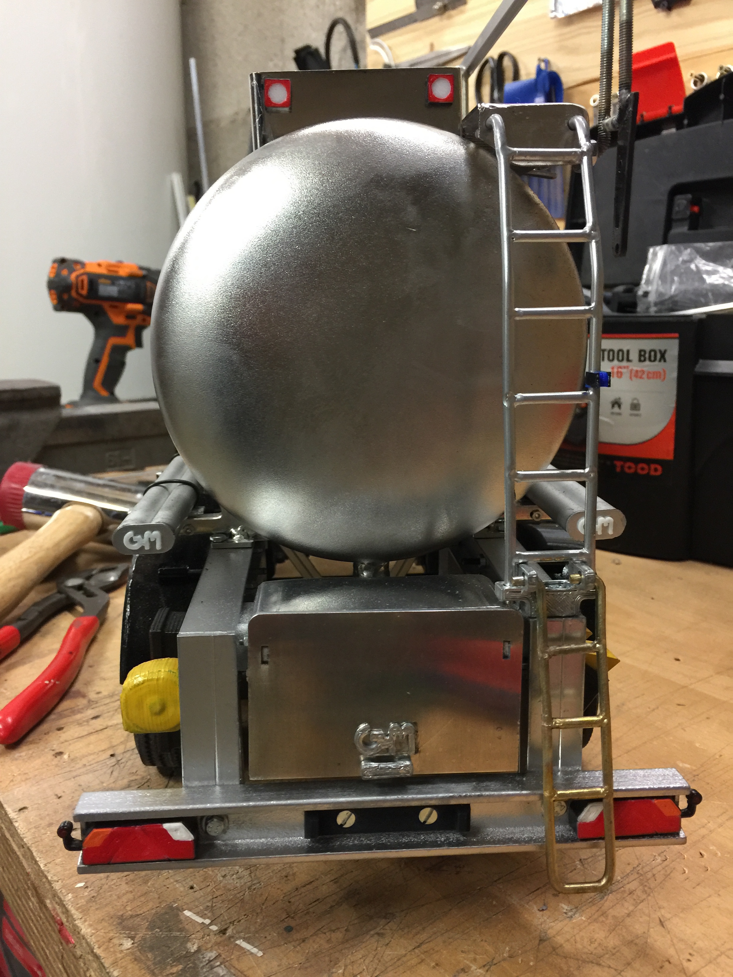

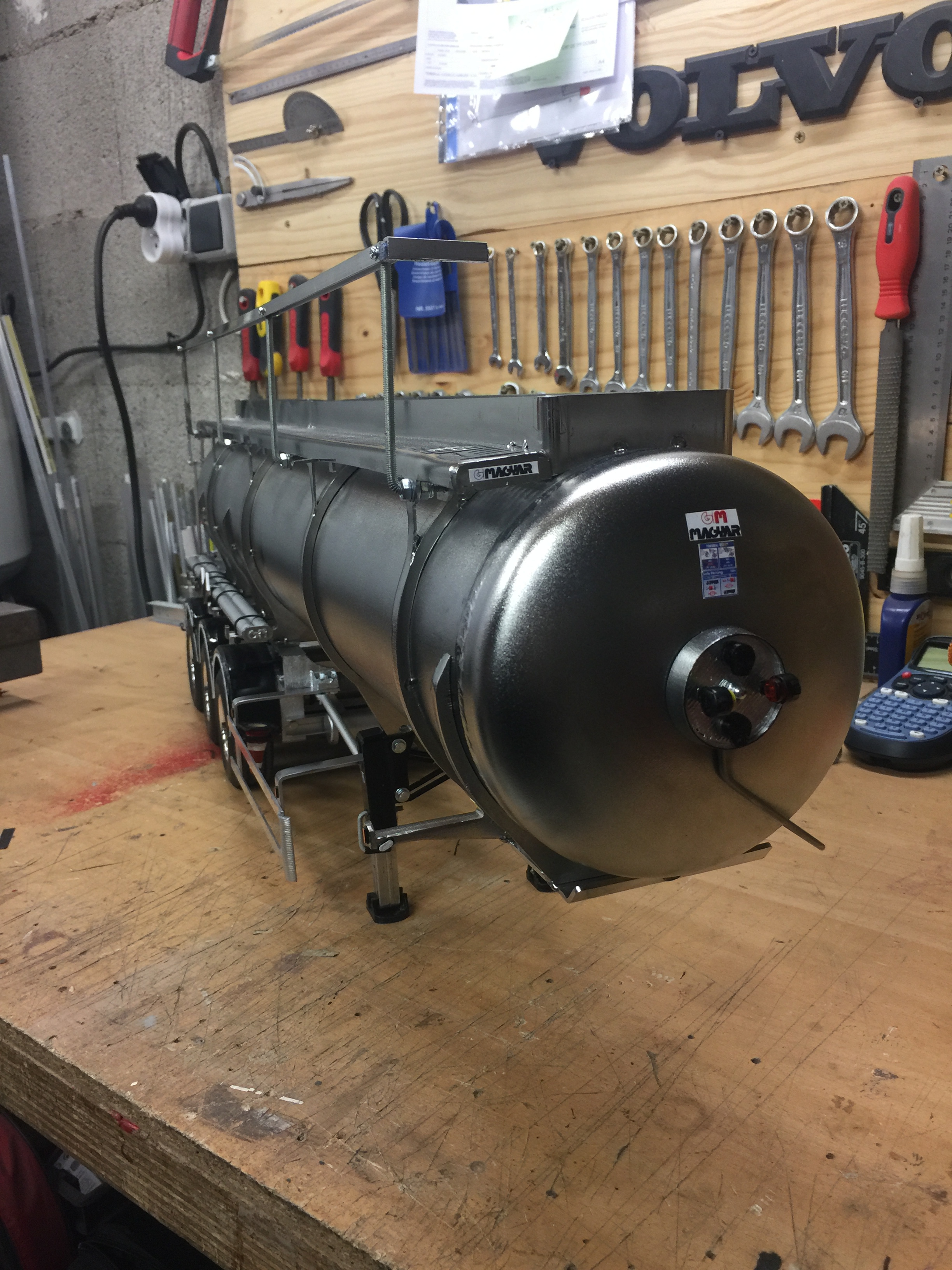

Je vous met quelques photos des dernières avancées dans la fabrication. Avec la pose du coffre à vidange de l'échelle avec son bas d'échelle et sa commande de rambarde ...
La citerne n'attend plus que ses stickers pour la pose des éléments de finitions type plaque matière dangereuse, bavettes, ...
Le coffre a été soudé puis passé au disque à lamelles, et enfin poli pour donner un aspect poli brillant ou type BA.
Pose de ligne de faisceaux pneumatiques et électrique factice
Réalisation du bas d'échelle décroché pour passage avec le coffre, avec la commande de rambarde manuelle.
Toutes les pièces son maintenant peinte et sèche tranquillement pendant que je réalise certains stickers et attends d'en recevoir d'autres.
La suite sous peu. Bonne journée à tout le monde.

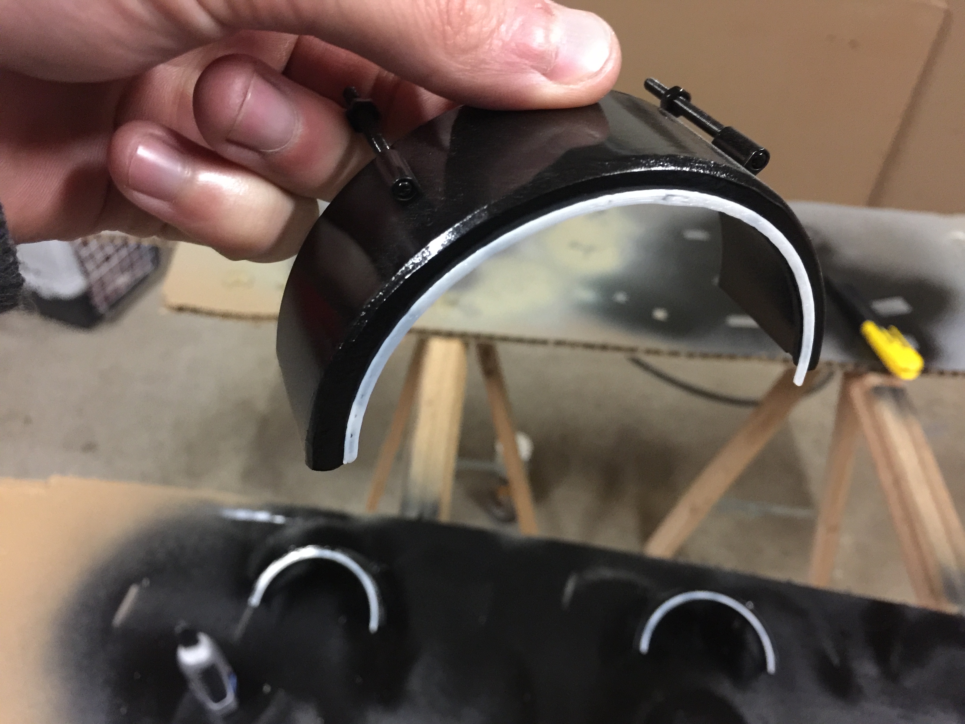

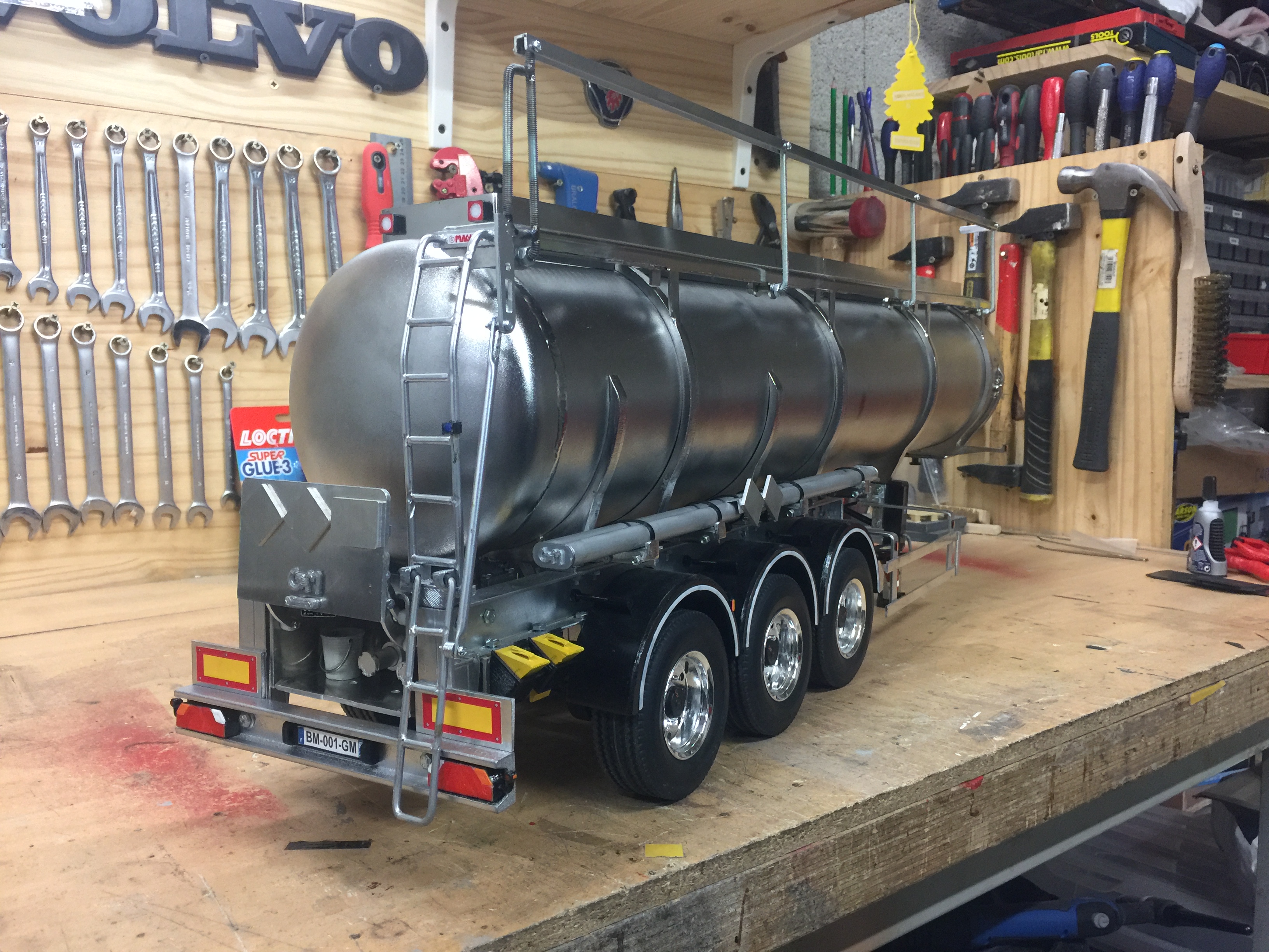

Les filets blancs sur les gardes boue c'est du plasticarte collé ?
- bodio mathieu
- Messages : 609
- Inscription : 13 nov. 2010, 20:38
- Numéro de département : 1
- Been thanked : 23 times
Re: Citerne hydrocarbure MAGYAR inox - 30 000L

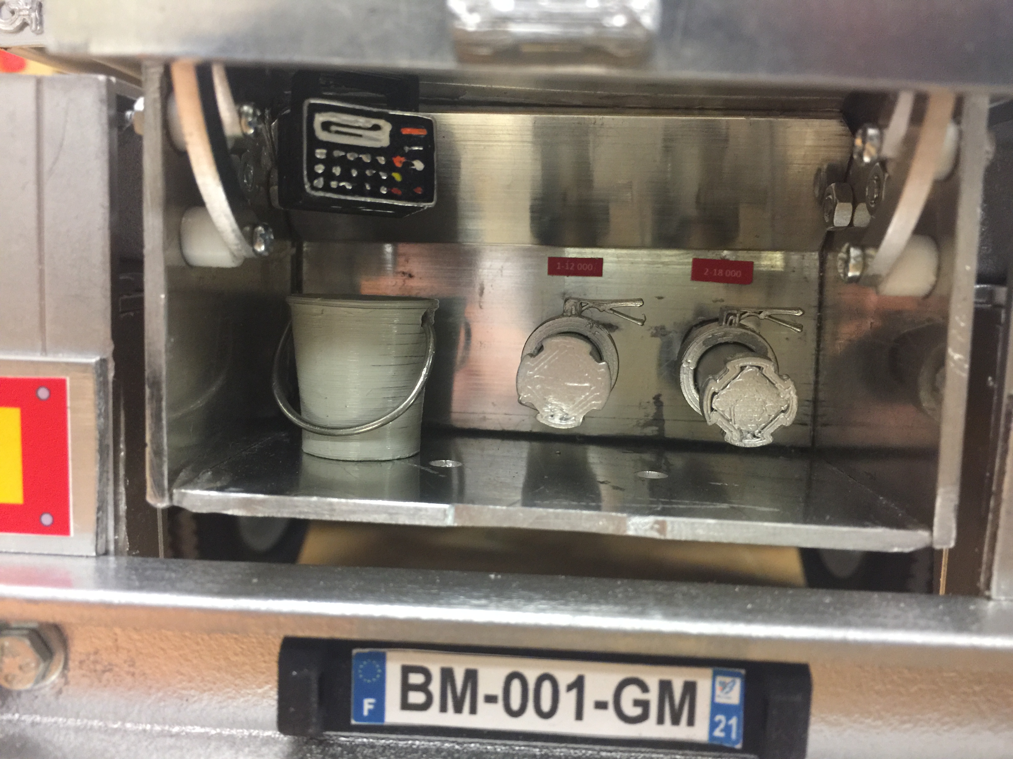

Bonsoir,

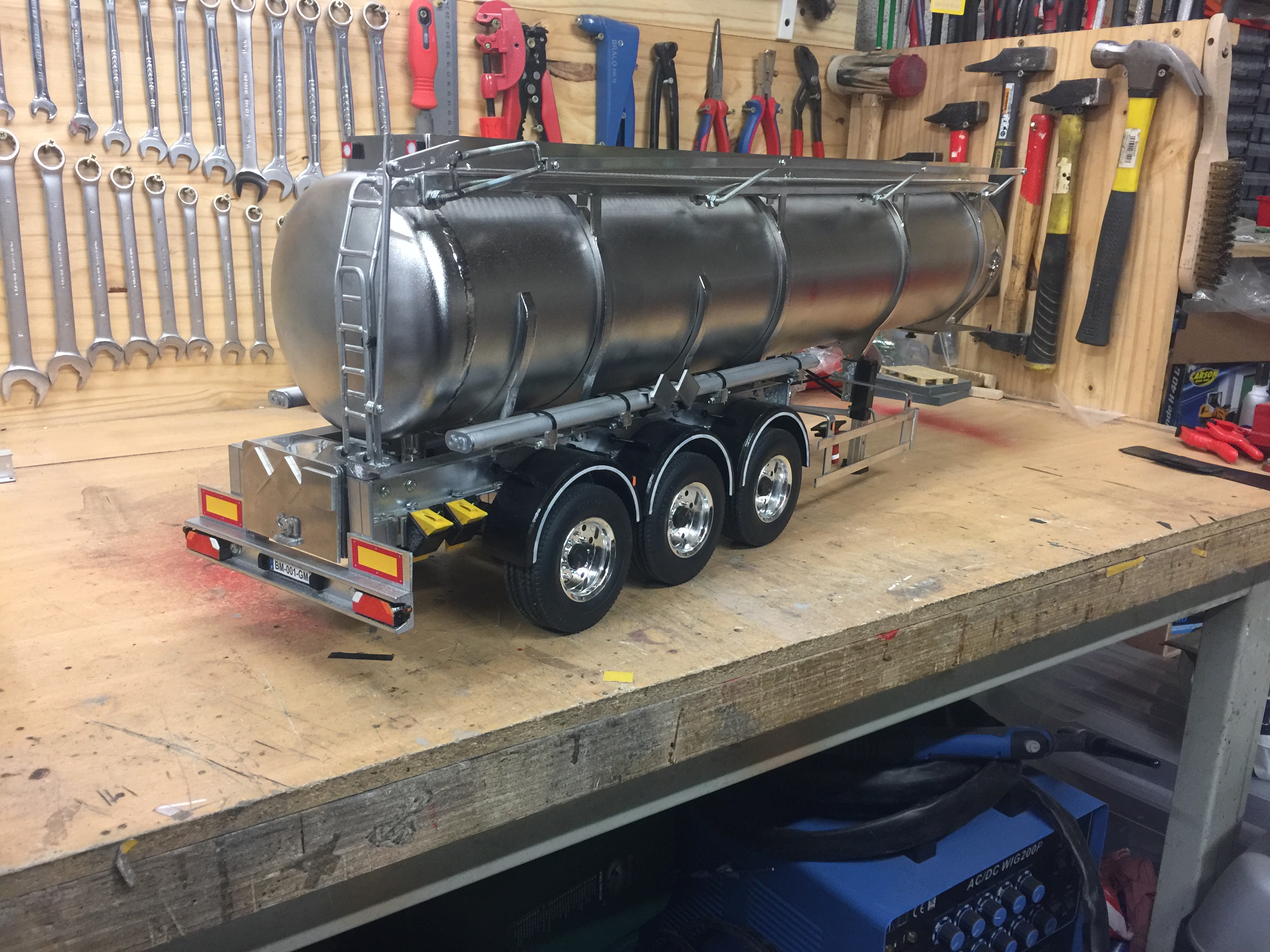

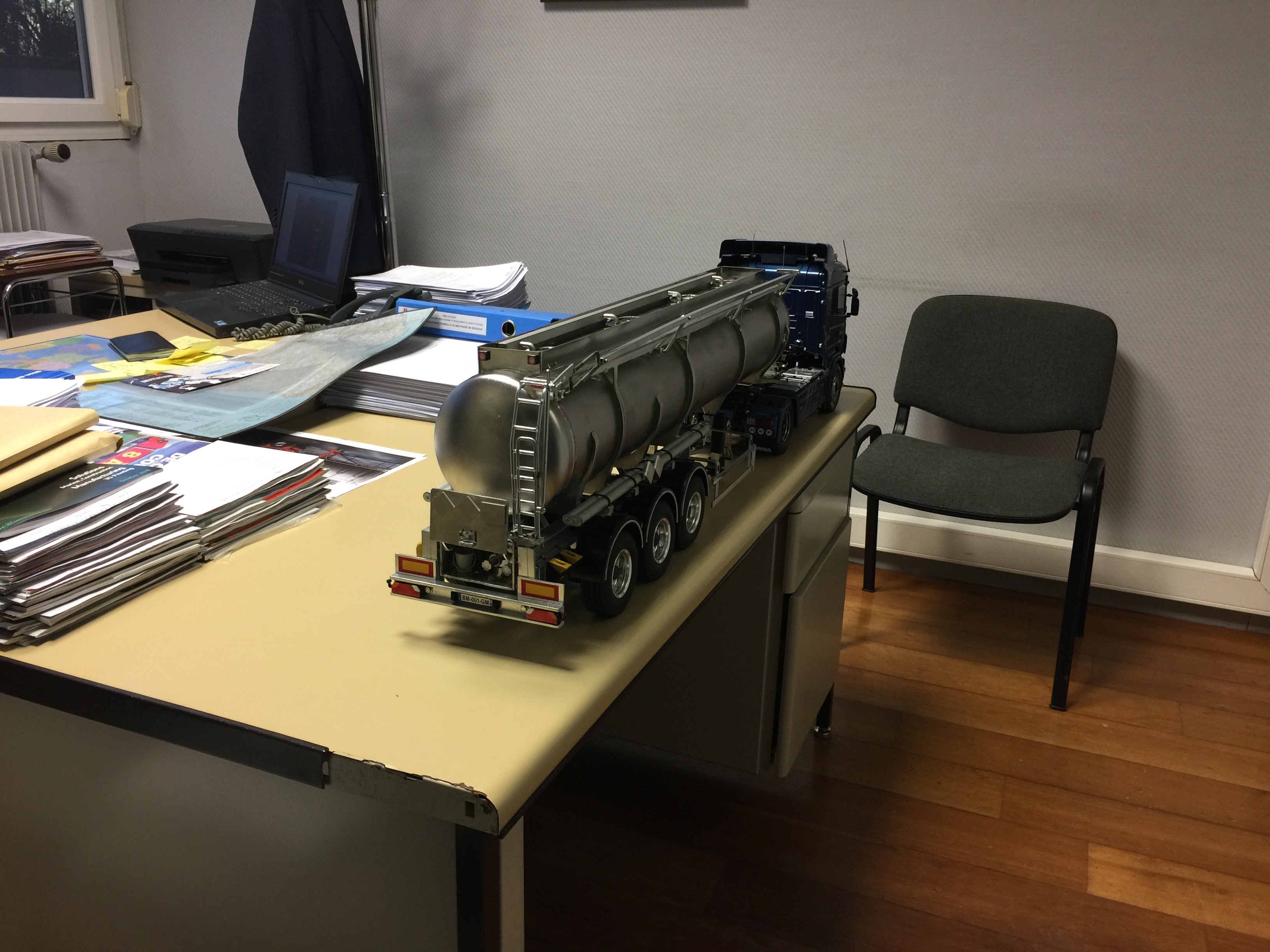

Merci beaucoup on essaye d'être le plus réaliste possible surtout pour ce client là

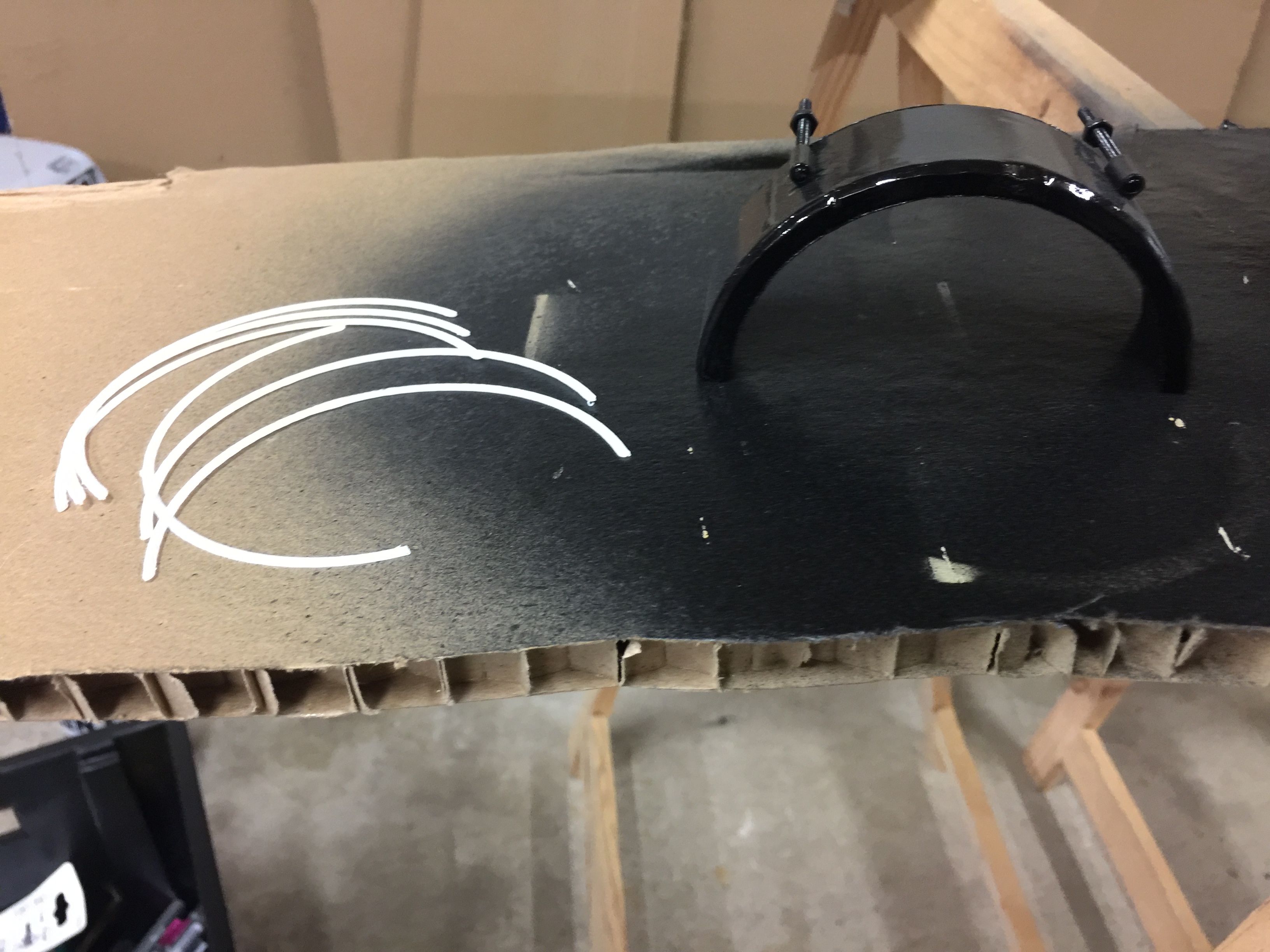

Alors les liserais sont fait avec l'imprimante 3D en PLA de couleur blanc, ça va tout seul à poser et à faire et le résultat est régulier et propre
Il ne luis manque que ses stickers de bavettes et ses bandes réfléchissantes qui doivent arrivées avant noël !
en attendant je vous met des photos, elle a été validée par le correspondant du client qui en est très content
Je vous met une vidéo de démonstration des équipements articulés pour le plaisir.
Pour information si il y a des clients citerniers, l'ouverture de la porte du coffre à vidange tpe "bus" dit à pantographes est en cours d'étude et arrivera prochainement sur les citernes MAGYAR
