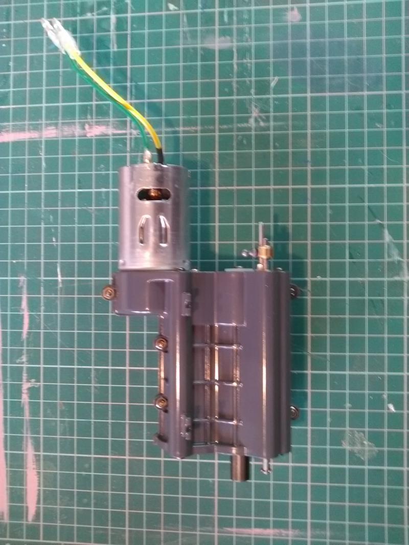

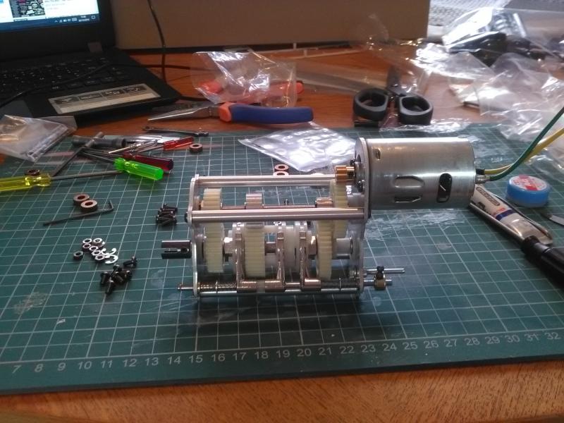

Bonjour
ce matin c'était le montage de la boîte de vitesses et du moteur
je ne détaille pas plus car il y a là (sur le blog tecnimodel) un excellent tuto en complément de la notice :
https://p359.phpnet.org/blog/camions-rc ... ?showall=1
cet aprèm' (après la sieste) je bosse sur le châssis...

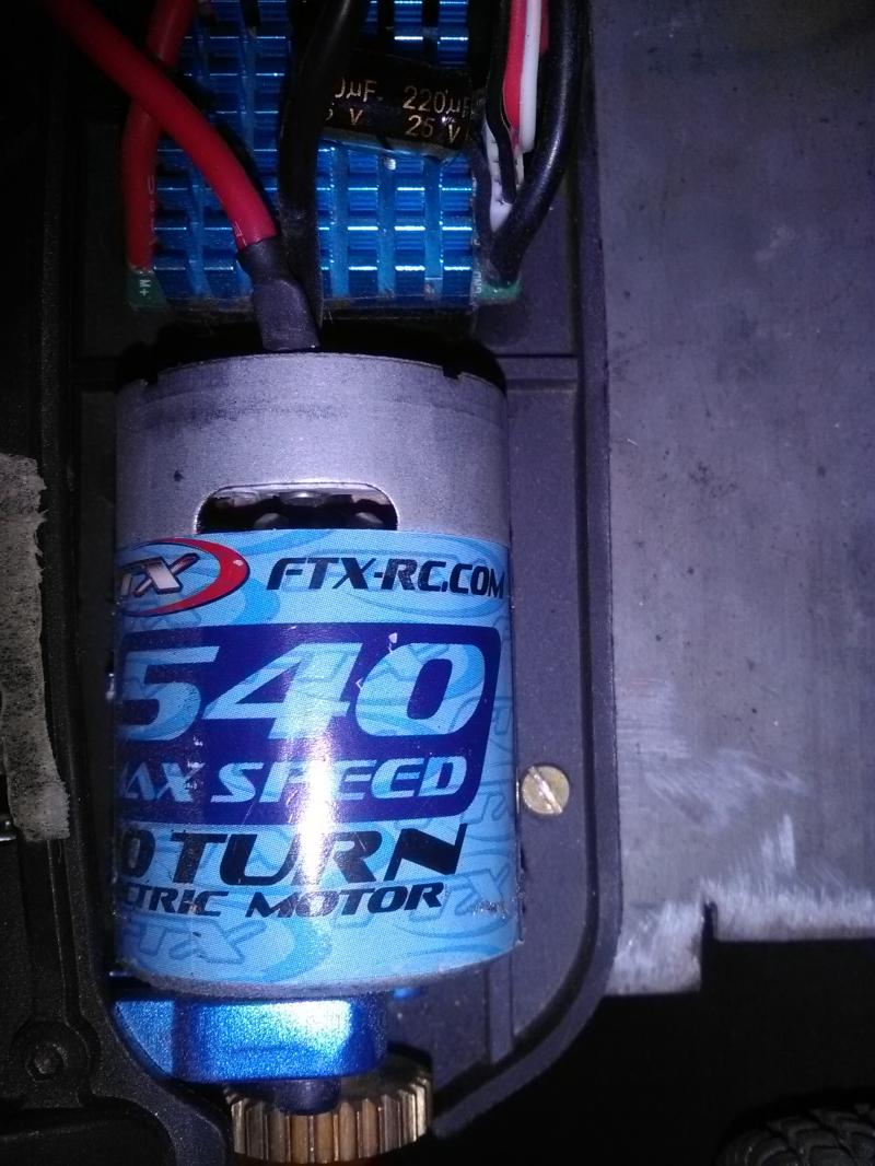

Si Ç est le moteur d origine TAM, je te conseille de le changer par un moteur type poison qui sera plus lent et plus realiste, d autant plus que tu auras la boite te permettant d adapter ta vitesse.
Par contre j ai hâte que tu commences ce camping car, penses hein a mettre des photos svp

Bonjour
as-tu également pensé à bien remplir ta boite de graisse???
Phiphi29
Phiphi29

je remplirai de graisse dès que j'en aurai (ce n'est pas serré définitif).
Pour le moteur, est ce que celui-là irai ? ou c'est la même chose que le tamiya d'origine ?

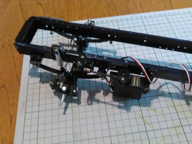

sinon cet aprèm' j'ai fait un peu de châssis pour voir où vont les éléments...demain je transpose ça sur mes U en alu...

Après quelques heures de recherche, je t'ai trouvé différents essieux directionnels pour ton tandem arrière :
https://schulztec.de/product_info.php?c ... b80cb9764d
À utiliser avec :
https://schulztec.de/product_info.php?c ... ucts_id=61
Et :
https://www.der-getriebedoktor.de/en/st ... lums-small
Avec :
https://www.der-getriebedoktor.de/felge ... i-2-stueck
Ces 2 fabricants ont bonne réputation, mais je n'ai jamais vu ces produits de mes propres yeux.
Sinon, si tu n'es pas trop pressé, j'ai pris du temps pour dessiner un essieu qui intègre directement le servo de direction : Je ne suis pas encore satisfait du résultat, à retravailler, mais ce n'est l’affaire que de quelques heures
Le coût de l'essieu devrait être similaire aux essieux ci-dessus, aux alentours de 70-80€, en incluant ces fusées en aluminium :
https://www.tecnimodel.com/pieces-detac ... amiya.html
https://www.tecnimodel.com/moteurs-spec ... truck.html
Il peut tracter 25kg sans soucis.

Tu n'as pas besoin de la bourrer de graisse. Tu en mets une noisette sur chacun des pignons, tu fais tourner la boite à la main, et tu en rajoutes si la graisse n'as pas recouvert tous les pignons. Si tu en mets trop en voulant bien faire, tout le surplus va se retrouver projeté contre les carters et n'auras donc aucune utilité.luis a écrit :je remplirai de graisse dès que j'en aurai (ce n'est pas serré définitif).
À mon avis, il est trop rapide. Le moteur Poison de Carson a un super rapport efficacité/prix :
As-tu pensé à mettre ton servo au neutre avant de monter le palonnier ?

merci cc38150 de t'être donné tout ce mal pour m'aider dans mon projet.
Grhum1383 vient de mettre en vente des essieux directeurs, je vais pas trop m'embêter et lui en prendre un (en plus il y a les roues avec)...il me restera a prendre un servo et une tringle.
Pour le moteur, je vais le commander sur tecnimodel (avec le servo du coup).
Merci pour le conseil concernant la graisse.
J'ai essayé de mettre le servo au neutre comme sur la notice (avec la télécommande et le récepteur) mais je n'ai pas su où brancher l'accu...
du coup j'ai fait au pif (je réglerai ça plus tard du coup).

Avant de lui acheter un de ses essieux, essaie d'installer ton essieu avant à la place de ton dernier essieu. Sans grosse modification, il me semble que son installation est impossible ...
Ton accu se branche sur le variateur de vitesse et c'est le variateur qui alimente toute l'installation radio
Lorsque tu vas alimenter ton servo pour la première fois, démonte bien le palonnier avant, sous peine de tout casser.
Edit : Je viens de voir ton précédent message, tu vas devoir jouer de la lime
