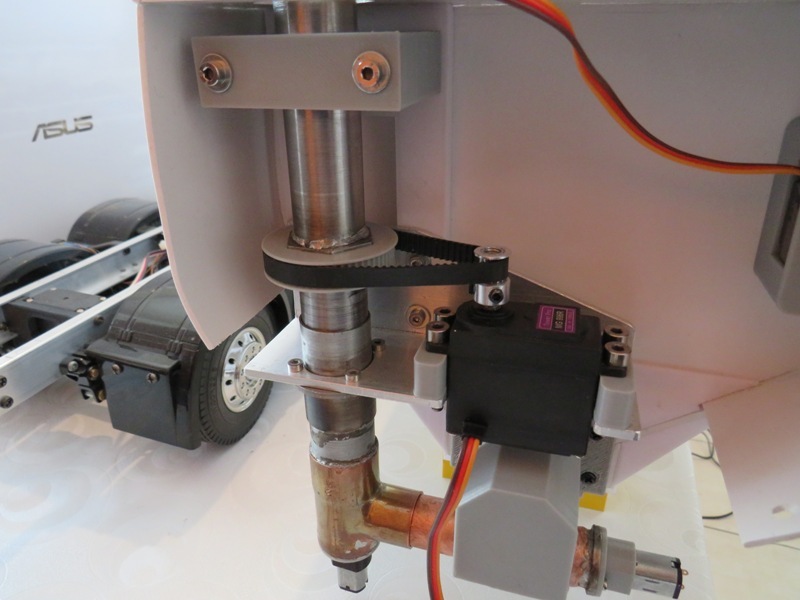

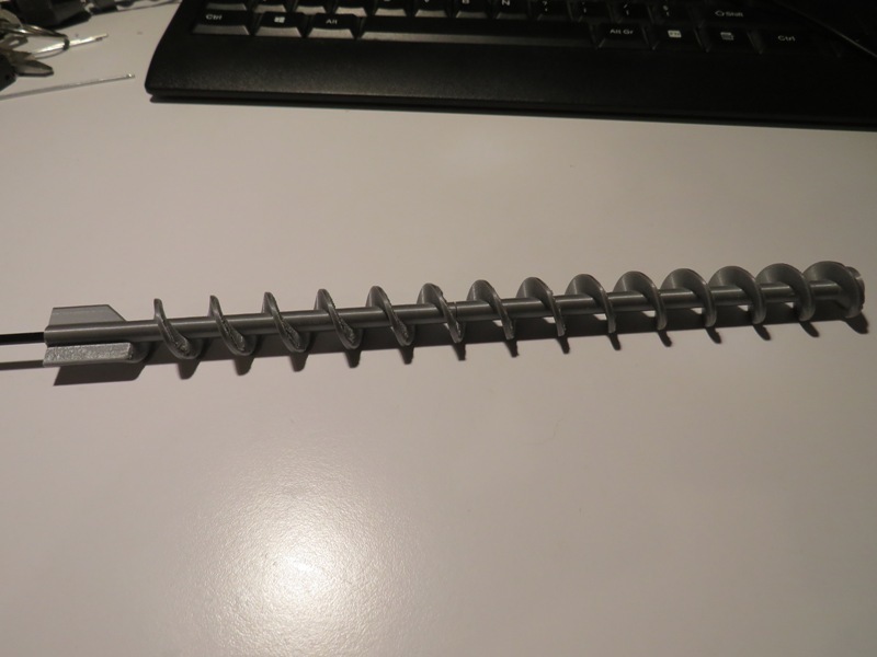

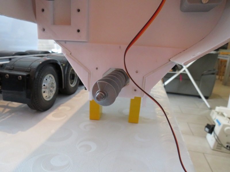

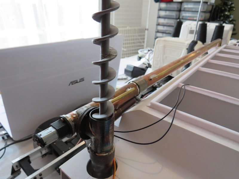

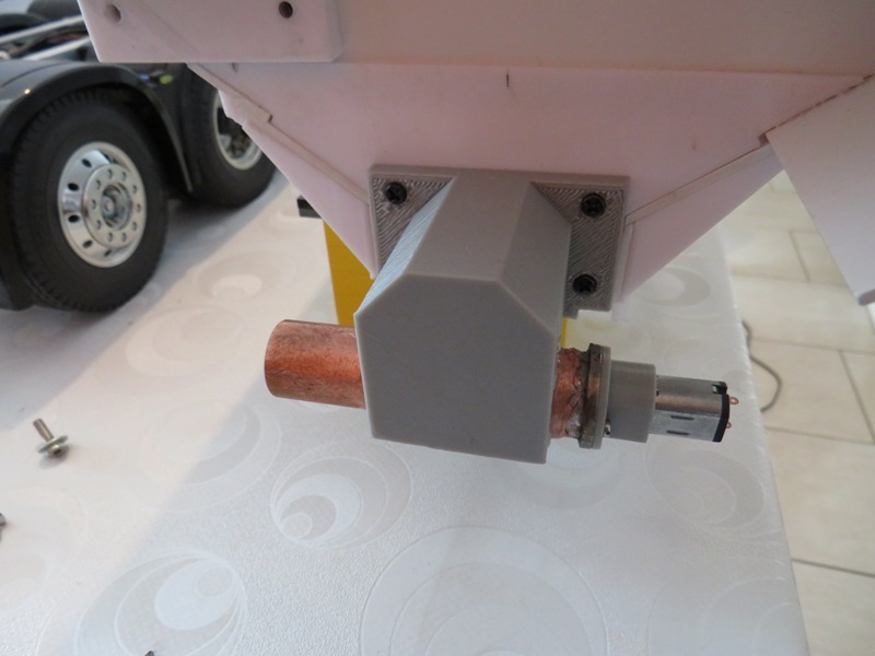

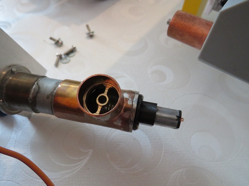

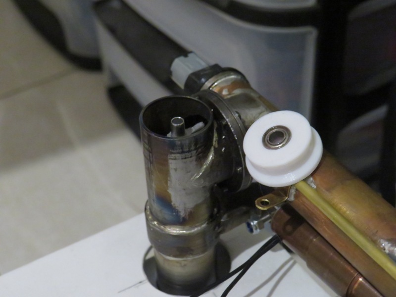

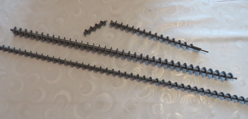

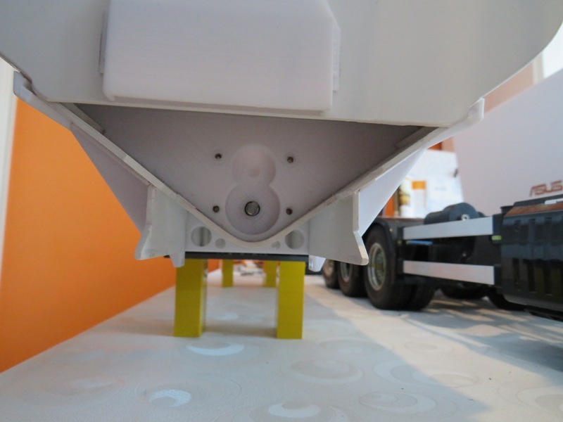

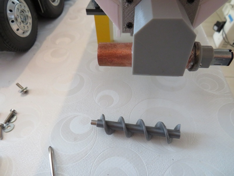

J'avance doucement mais j'arrive au bout de la réalisation de la partie mécanique du camion. J'ai réalisé les différentes vis sans fin permettant de vider le contenu du camion dans les silos.

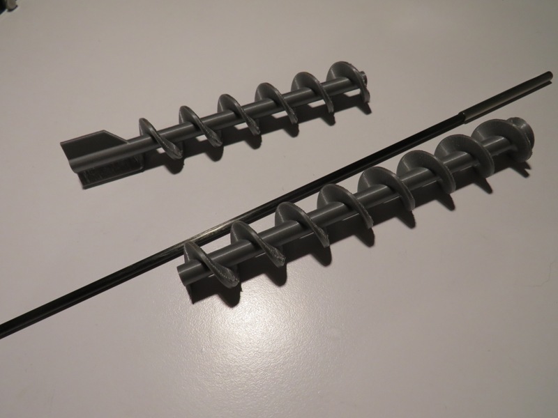

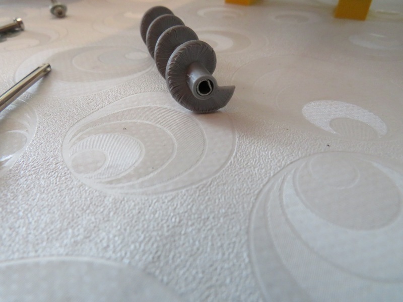

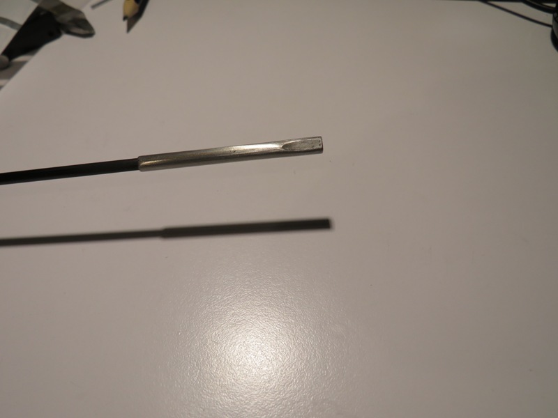

Les filets sont construits de la façon suivantes, j'ai utilisé un petit bout de tube de 4mm pour faire l'accouplement avec les moteurs. Sur ces derniers, j'ai fait un petit plat au marteau pour l'entrainement. Nous obtenons ainsi une forme de D qui s'emmanche directement sur l'arbre du moteur.
Dans ces tubes, j'ai collé à la colle époxy une tige carbone servant d'âme au filet afin que celui-ci ne se casse en section. Enfin, le filet est imprimé en 3D en plusieurs éléments (celui de la vis de distribution mesure plus de 60cm en tout).

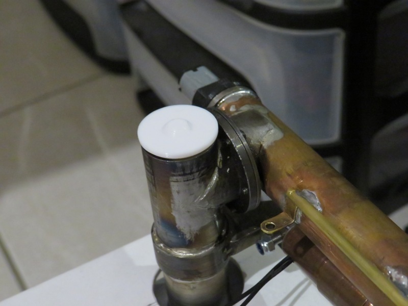

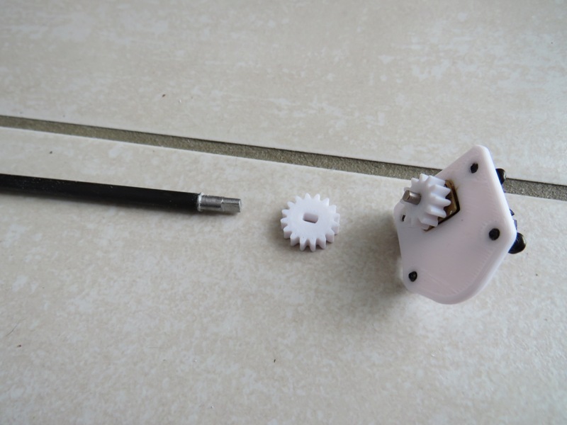

Les filets réalisés sont installé sur le camion à commencer par celui au fond de la citerne. L'extrémité de celui ci est installé dans le palier à l'avant. l'entrainement ce fait par 2 pignons afin de relever le moteur au dessus de la boite de vitesse.
A l'arrière, le filet est maintenu par un roulement dans le boitier maintenant la vis transversale.

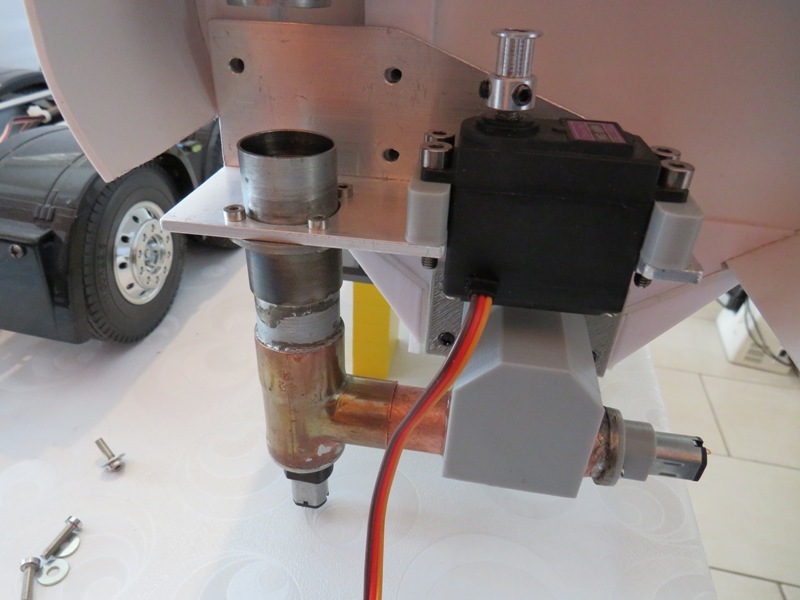

Installation de la vis transversale emmanchée sur l'arbre du moteur. Le petit téton est maintenu parle palier montré précédemment monté dans le té de l'embase le l'élévateur.
Mise en place de la partie haute de l'élévateur et du filet correspondant.
Mise en place du palier en bout de vis. celui-ci sera maintenu par 2 petites vis.

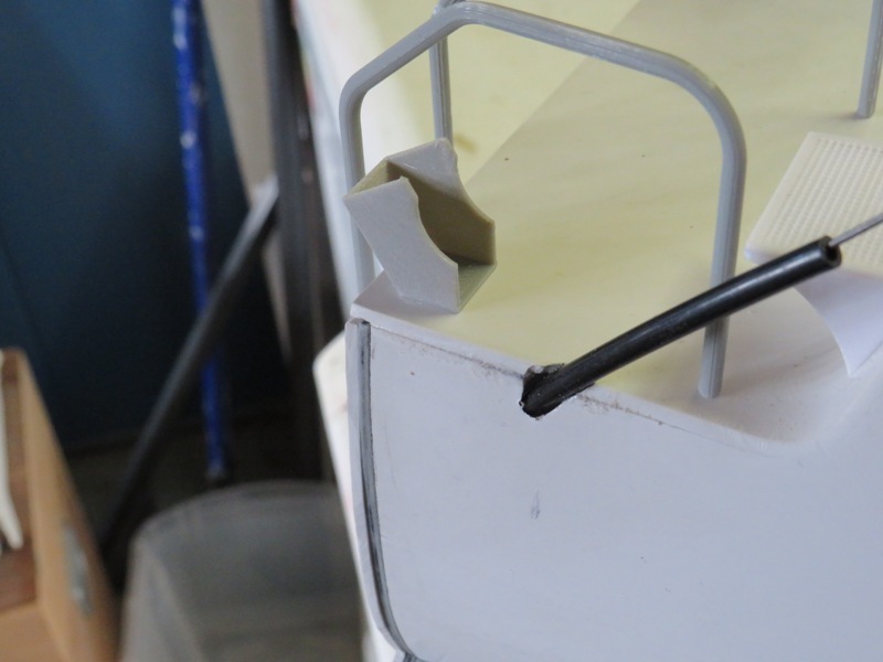

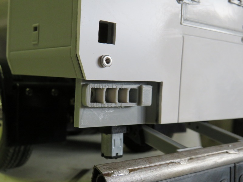

J'attaque maintenant la fermeture de l'arrière du camion ainsi que les coffres latéraux à commencer par une structure imprimée permettant la fixation des différents feux. La plaque de fermeture sera vissée sur cette structure pour garder l'accès à toute la mécanique se trouvant derrière.

vraiment beau boulot!!!!!!! tu ne risque pas d'avoir trop de flexion sur ta vis sans fin au fond de "la citerne" qui risquerait de frotter rapport a la longueur de celle ci??
et a quand te fait tu un camion a toi?? :lol: :lol: :lol:
riva
Messages : 222
Inscription : 10 juil. 2013, 21:12
Has thanked : 95 times
Been thanked : 103 times
Re: arocs 8x4 ECOVRAC
Message par riva »
Merci Cédric,
Ta question est judicieuse, je ma la suis posé plusieurs fois… La vis de fond étant plus grosse que les autres, j'y ai mis un tube de flèche en carbone qui est plus rigide que la tige de 3mm qu'il y a dans les autres vis. Résultat, elle ne frotte nulle part (j'ai laissé un espace de 1mm sous la vis pour assurer le coup).
En contre partie, la vis de distribution (la plus longue) quand a elle frotte un peu dans son tube mais je ne peux pas faire mieux. Dans la réalité, il y a 3 paliers relais mais les reproduire boucherai considérablement le passage du produit.

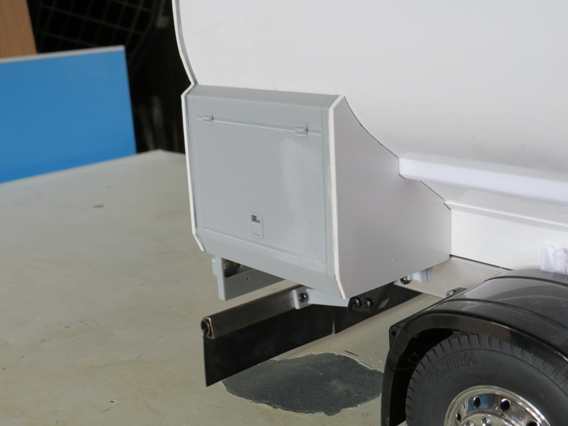

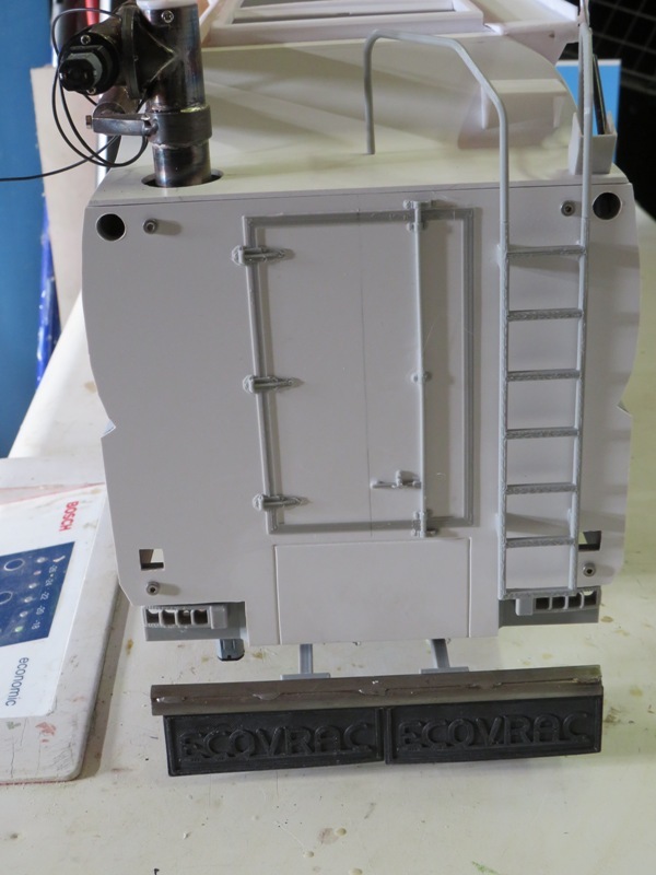

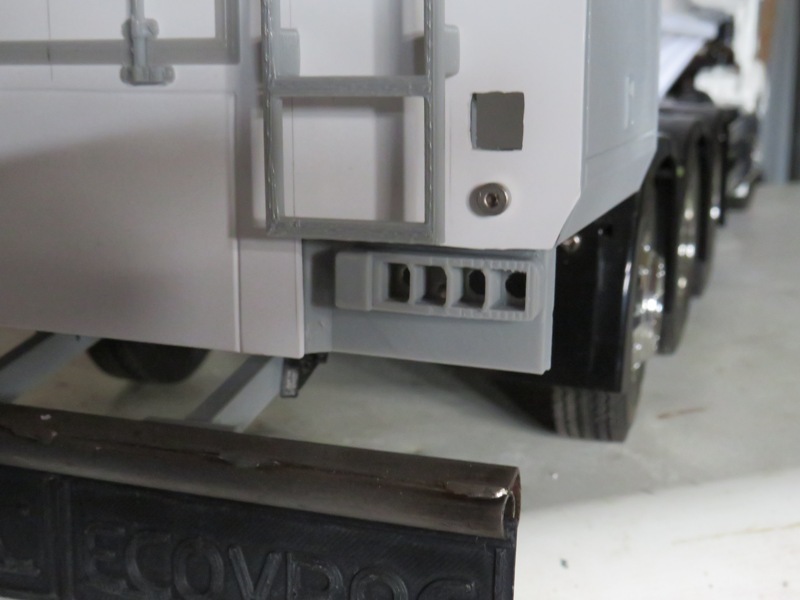

dans mon coin, le travail sur la maquette avance lentement mais surement...

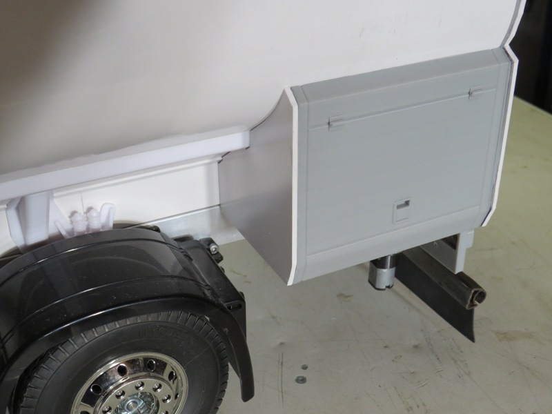

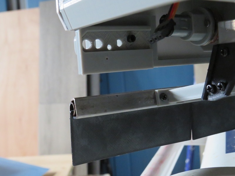

j'ai attaqué l'"habillage" à commencer par les coffres latéraux

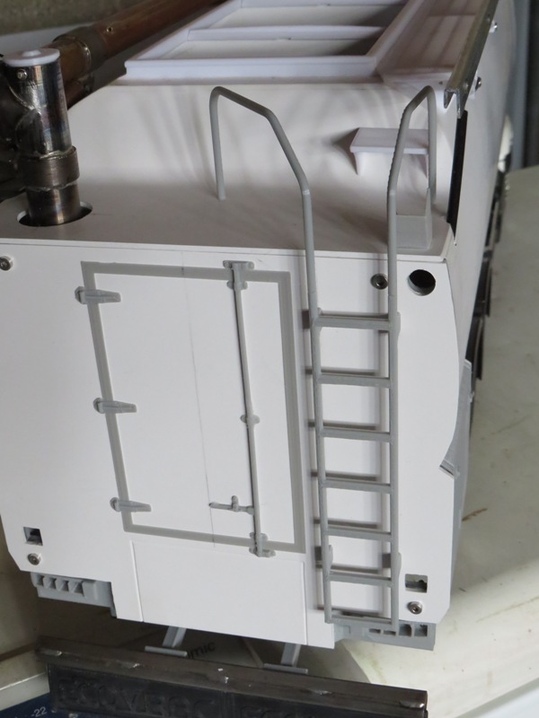

Ensuite est venu la partie basse du panneau arrière avec les feu. Ces derniers m'ont donné quelques heures de réflexions pour pouvoir utiliser les cabochons de feu d'origine du kit TAMIYA mais aussi faire en sorte que la platine led tombe en face des trous...
Enfin, j'ai réalisé le cadre de la porte du coffre à sac purement fictive, pour accéder à la mécanique j'enlève tout l'arrière. ainsi que l'échelle arrière et le support de l'enrouleur d'air de la soufflette.
la porte se trouvant en bas est simulée en gravant la plaque de pvc. je vais y ajouter les charnière d'ici peu.
