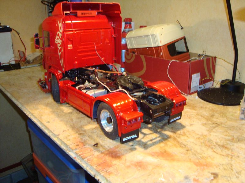

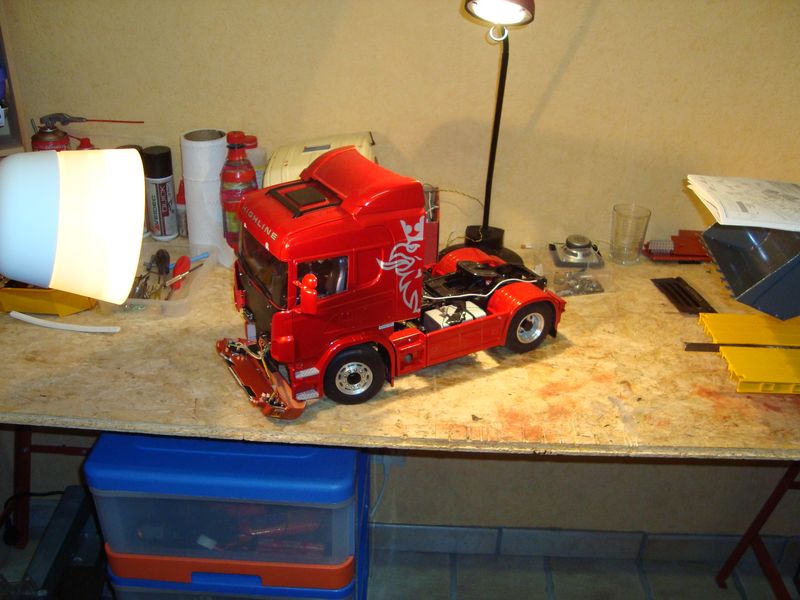

Youri
Messages : 1811
Re: Scania Tamiya R470 - Suspension Pneumatique
Message par Youri »
Voilà, nous avons décidé de mettre le camion dans les couleur de notre Team :
Donc voici ce que ca donne (la cabine est celle du 6x4 qui est en cours de modif, car la Topline n'est pas encore peint et salon ce samedi donc :boulet: )
