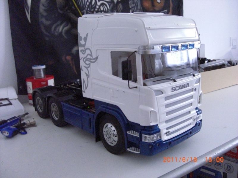

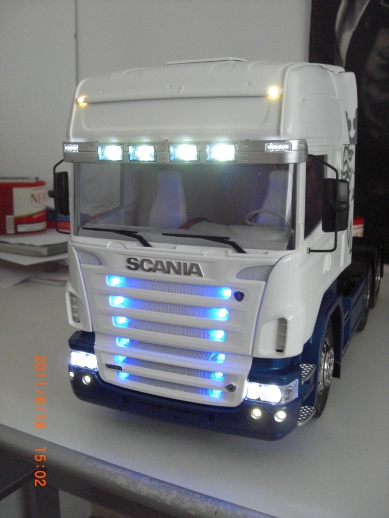

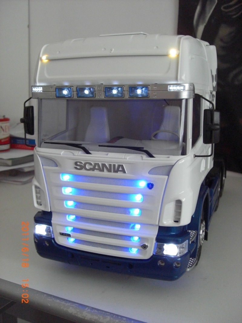

yes yes et encore yes, j'ai enfin réussi a faire fonctionné les modules, en fait un truc tout con, le premier branchement que j’avais essayé étai presque bon, juste les leds qui devait etre branché a l'envers, d'apret le schema j'ai branché le moins sur l'accu et le plus sur les file bleu, enfaite c'est l'inverse, sur le schema il n'y a que plus et moins qui parte dans le même mais il faudrai que se soit marqué vers ou il vont car on pourrai croire qu'il vont sur les leds, enfin bref j'vai voir si c'est possible faire un tuto sur le branchement a faire car j'ai montré le schema a des gens et il ont pensé comme moi
bientôt les dernière pièces qu'il me manque et je remonte tout mais pour l'instant il n'y aura pas de longue porté car si mes souvenir sont il était sencé se branché en 7,2v sur un recepteur et y'avait une prise au bout, mais j'ai pas pensé a verifier si il y avait bien les resitance et en faite non mais trop tard grillé
l'éléctricité sur le camion a decidé de m'en faire voir de tout les voltage, mais j'pert pas éspoir, plus rien qui me tracasse maintenant j'vai pouvoir dormir tranquille car j'en est passé des long heure devant a cherché pourquoi se fonctionnai pas, d'ailleur on m'avait dit les camion rc ti goute tu t'en passe plus, je confirme c mon bébé a moi personne a le droit di touché juste avec les yeux, en meme temps il vaut deja 2x le prix de ma voiture (une clio 1 a 500roro)
ptit up, j'ai test le camion dehors sans cabine ni carrosserie, plus de probleme avec les essieu ar qui ne touchai plus le sol par moment, et la modife de direction sa change vraiment tout, meme si sa se voit en montant tout que les roue braque un peu plus, mais en roulant sa braque énormément plus, a certain endroit je bataillai a fair demitour et la en un seul coup

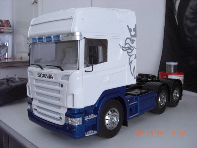

bon ba il est remonté, y'a pas tout mais pour le moment il restera comme sa je vais voir pour lui faire une remorque avant
en tout cas j'suis content il ressemble deja plus a se que je voulai

merci, sa m'embete un peu de le laissé comme sa il manque quelque pieces mais il me faut une remorque pour faire un peu mumuse, le tracteur seul c pas très marrant, maintenant faut trouvé quelle remorque y sera attelé

Dommage que les gardes-boues ne soient pas peint, mais il est vraiment joli comme ça, un beau style, bravo :up: :respect:
Ca apporte un vrai plus les leds bleues dans la calandre :bave: :bave: :respect:

oui je les est pas peint car il sont beau en noir :lol: nan j'y est pensé mais j'atten de me decidé si je met un pc arriere suedois, un couvre chassie, un essieu motodirecteur, enfin pour le moment je touche pas a l'arriere
