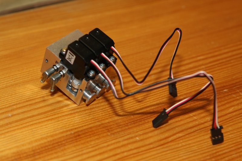

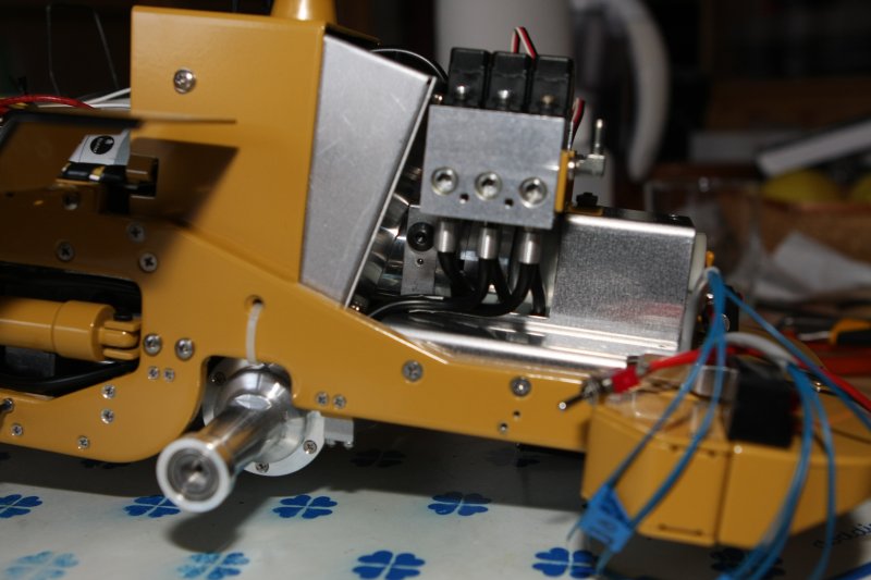

Le montage des servos sur le distributeur

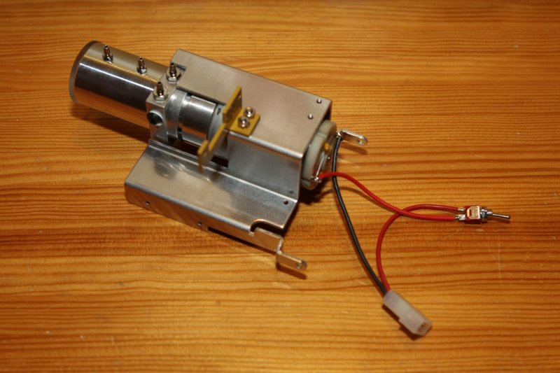

Le groupe moteur/pompe/réservoir monté sur son support

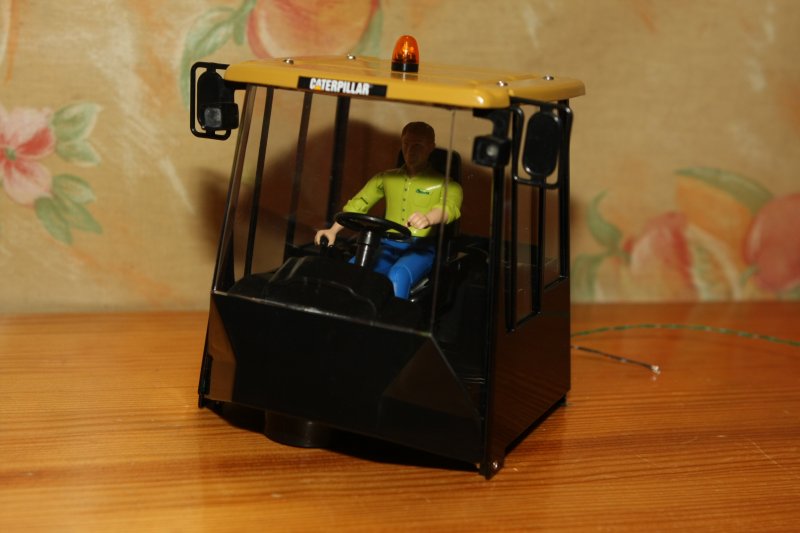

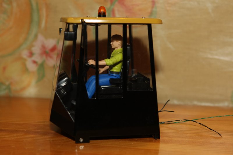

La cabine montée avec le gyrophare que j'ai rajouté, et le personnage Bruder condamné à rester dans la cabine

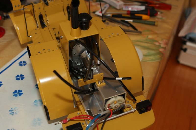

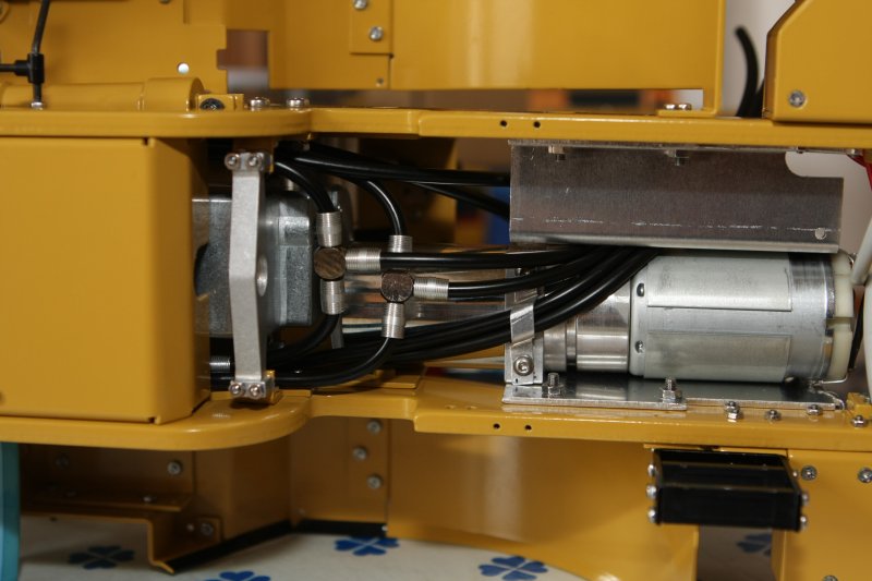

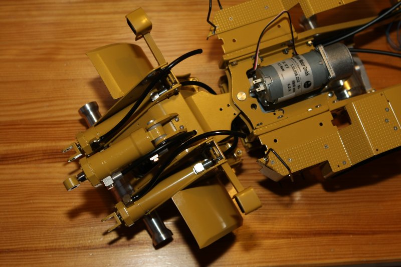

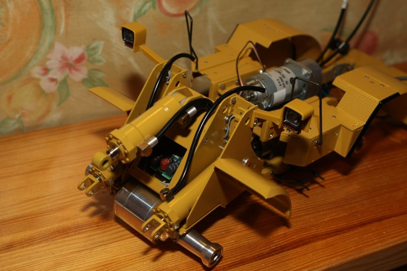

Le montage de l'hydraulique continue avec pas mal de tâtonnements pour trouver le meilleur passage des durites en tenant compte des éléments électrique à monter ensuite.
Il n'y a vraiment pas beaucoup de place pour tout caser
Maintenant que les durites ont trouvées leur place définitive, j'ai fabriqué un guide pour les maintenir au dessus du pont AR :
J'ai aussi installé des guides pour les maintenir au niveau des verins de direction, afin d'éviter qu'elles ne se coincent derrière.

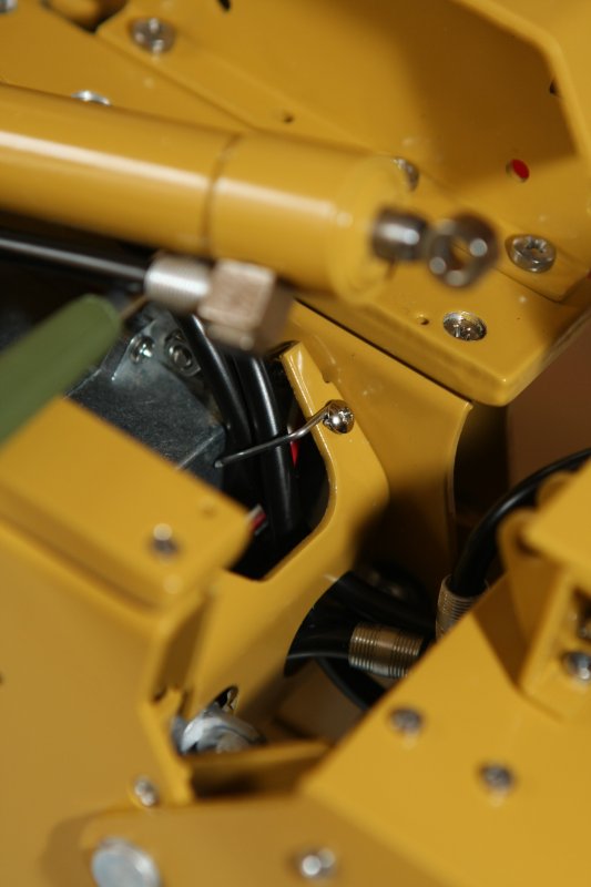

Le dessous du capot moteur pendant qu'il y a de la place

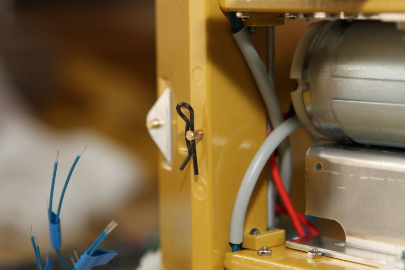

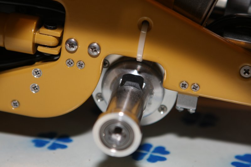

J'ai aussi modifié le système de fermeture de la trappe à accus en remplaçant la vis d'origine (pas pratique pour un échange d'accus) par une attache rapide.

bien vu pour la trappe a accu et les guides de flexibles
c est vrai que d origine , une vis
z on pas chercher longtemps
patrick

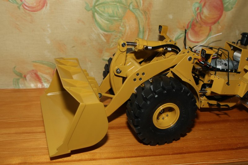

Suite du programme avec le montage du godet et des roues avant. Ca commence à ressembler à quelque chose là

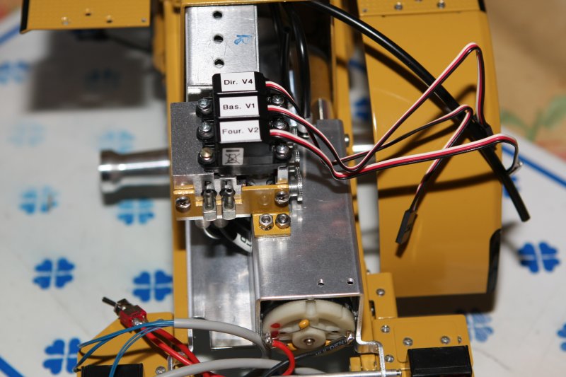

Le raccordement des durites sur le distributeur. Il ne faut pas oublier de placer le module contrôleur de vitesse/son (la boite alu sous le support filtre) car une fois le distributeur fixé, c'est impossible de le mettre.
Là il ne reste plus qu'à raccorder l'entrée et la sortie du distributeur

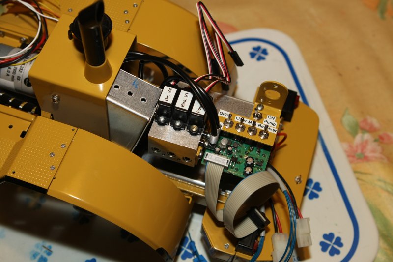

Ajout de la platine d'interrupteurs qui passe au ras du distributeur
