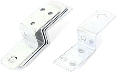

Plutôt un châssis en Z à 2 niveaux dans ce genre :cedric35 a écrit :en toute logique tu doit rallonger le châssis, mais je pense qu'il faudra penser a faire un châssis asser spécial, que tu passe un petit passage surélever entre 2 morceau de longeron
Comme l'original en fait
