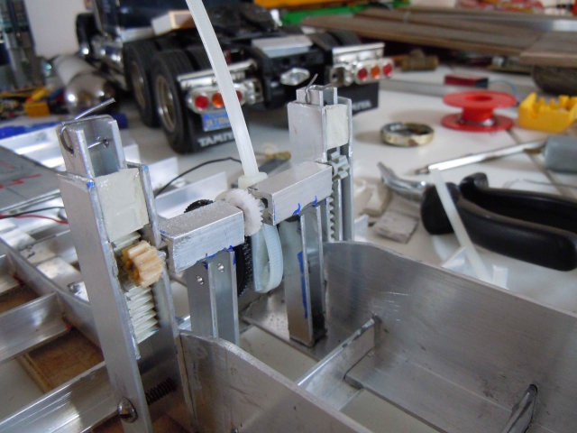

merci. c'est à peut près ça que j'avais en tête. d'ailleur avant de me connecter j'ai fait un montage, avec le travaille de la journée : ce matin, j'ai d'abord mis mes "habits d'archéologue" pour rechercher une crémaillère lego, que je n'ai pas trouvé. donc j'ai pris celle du lecteur cd, j'ai du la découpé au dimension puis refaire un peur les dents (car le plastique fondue venait se mettre entre les dents :x ) et j'ai aussi du la rehaussé pour quel soit à la même hauteur que l'autre et voilà pour le matin. voici une photo :
cette après-midi, j'ai réfléchi à un système pour fixer l'arbre, je viens de coller les parties qu'il faut et demain je pourrais les assembler. voici les photos, d'un montage à blanc :
oui je sais c'est encore motorisé à la main :lol: , mais demain normalement ça devrait être motorisé sauf imprévu.
donc j'essaierai de faire les premiers essai, oui je sais c'était prévu pour aujourd'hui mais il faut attendre que la colle sèche (12H). en fait je dois plus "que" fixer un engrenage et le moteur et ça devrait aller.

j'ai trouvé un petit moyen pour que le tout reste solidaire. j'ai tous simplement coller un bout de plastique au dimension du U, se sera plus parlant avec une photo :

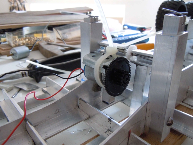

j'ai fait les premiers essais motorisé des béquilles cette après-midi : résultat : ...... rien n'a bouger. c'est surement un problème du au fait que les engrenages frottais trop. comme vous pouvez le constater sur la photo si dessous, le moteur n'est pas bien fixer, c'était juste pour les essais donc il faut que je revoit la position du moteur qui me permettent un réglage plus précis. ce sera soit dimanche ou mardi, lundi j'ai mets résultats et demain c'est rencontre dans les ardennes française. voici 2 photos :

je n'y ai pas encore tout à fait réfléchi. peut-être que je vais laisser comme ça et tout simplement mettre 2 petit axe pour que le petit u reste dans le grand (vous comprenez ?) ou alors venir mettre une petit plaque d'alu couper au dimension du grand u pour recouvrir et que ça tienne. à réfléchir
je ne l'ai pas spécifier dans le post précédent mais la crémaillère est collé sur son u tout comme les engrenages sur l'axe avec la colle que l'on peut distinguer sur une des photos. on verra si ça va tenir en longévité.

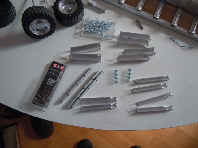

-je viens d'enlever mes roues, car je trouve que ça ira mieux pour avancer derrière le camion :lol: :lol:

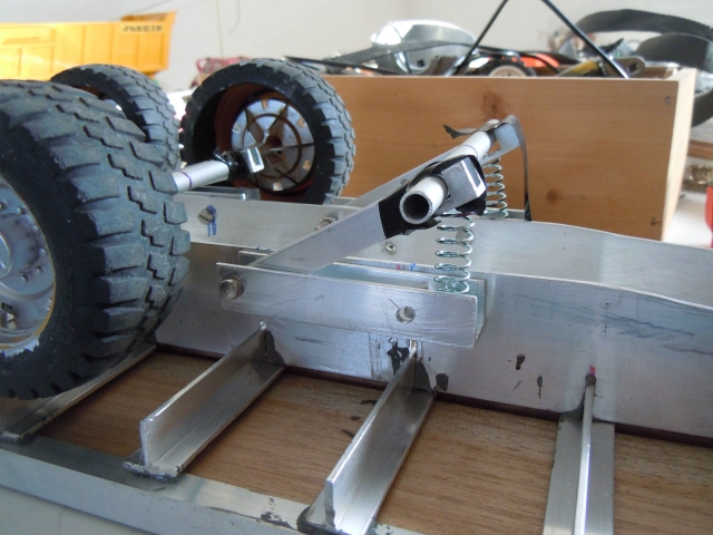

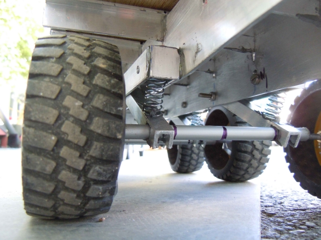

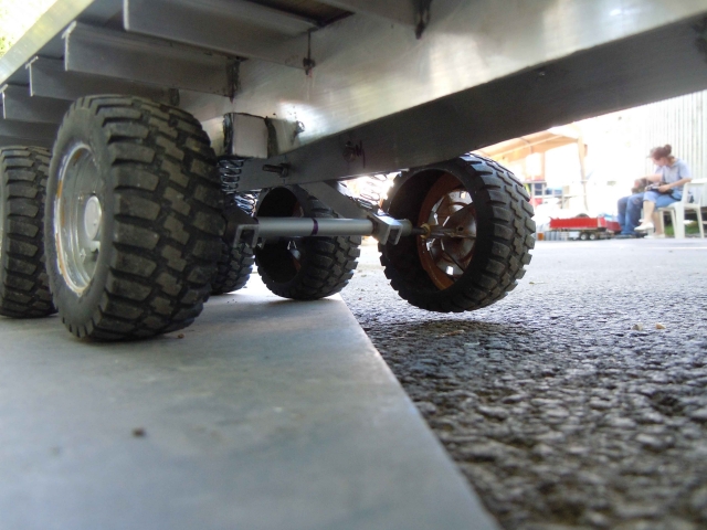

non sérieusement je l'ai bien enlevé mais pour mettre un système de suspension, que je vous présente :
voici les pièces que j'ai besoin et que j'ai "usiné" ou plus tôt découpé :
voilà comment c'est monter, c'est encore du provisoire, vous pouvez d'ailleurs apercevoir de la toile isolante :
les tubes seront coller se soir sur leur support.
et voilà plus ou moins ce que ça donne :
évidement il y aura des améliorations à faire dessus, d'ailleurs si vous en avez : n'hésité pas à me les dire.

tant fait pas c'est prévu, le dernier essieu, comme tu le vois, il est fixé avec de la toile isolante et j'ai placé la remorque sur des bloques ce qui fait que ça touche pas, sur le dernier.
aujourd'hui, j'ai collé les ressorts aux profilé et j'attends plus que ça sèche :x pour faire les premiers essai.

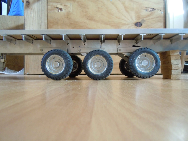

il y a une petite heure je viens d'effectuer les premiers essais, qui sont assez concluant. évidement il faudra amélioré des choses.
et pour Scania R730 Topline les 6 roues touche uniformément le sol.
je posterai des photos et voir une vidéo demain.

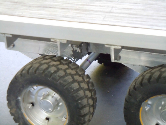

bon voici, un peu tard :siffle: , les quelques photos du système plus ou moins fini. il va y avoir quelque modification à faire car les collage d'un des essieux n'a pas résisté.
voici les photos :
une petite vidéo va suivre, j'essayerai de la mettre ce soir.

Elle devient de + en + top cette remorque, bravo.
si tu as encore des pb de collage, je te conseil de faire un U avec une tige filetée de M3/
Tu perces 2 trous dans ton U en allu.
Et installe le tout, ton tube d'alu est encerclé par ton U M3 et il est passé a travers les 2 trous, puis 2 ecrous viennent serrer le tout.
Comme sur les essieux avant des Tamiya.
