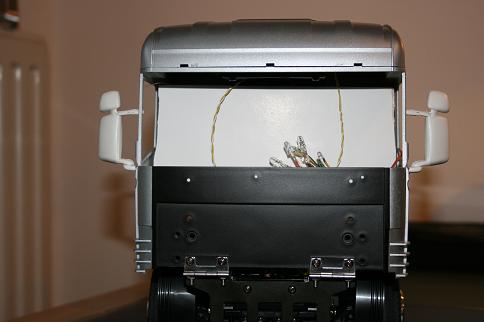

Pendant cette courte absence, j'en ai profité pour monter le kit MFU. :frust:
J'ai tous casé derrière les siège.pas facile mais j'y suis arrivé! ;)

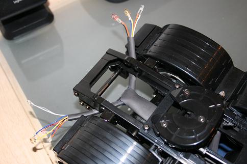

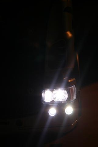

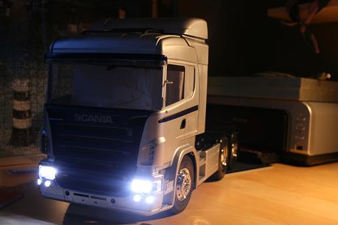

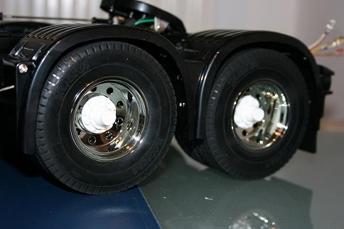

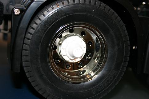

Voici comme promis, des photos pour illustrer mes paroles.
Je ne regrette pas un instant l'achat des rétroviseurs :bave:
Les moyeux de roues sont sympas (plus jolis que les écrous autobloquants)
J'ai passé tous les fils du Mfu pour l'arrière dans des gaines.
J'ai juste un tout petit problème depuis aujourd'hui... :x mon clignotants gauche ne fonctionne plus mais quand je mets en marches les "warnings", ils fonctionnent tous...je me casse la tête depuis ce matin mais en vain!
Place aux photos...

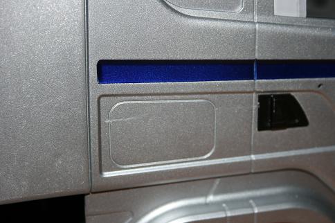

Fallait que cela arrive...première grosse griffe sur la cabine....Ah ces jeunes conducteurs. :x :x :x
Me voilà bon pour refaire toute une peinture (dans un sens cela m'arrange bien car il y avait quelques petits défauts!).
Mais bon c'est énervant surtout que c'était la deuxième fois qu'il roulait :cry: :cry: :cry: :confus: :x :x

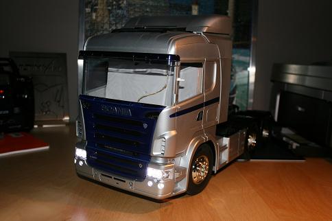

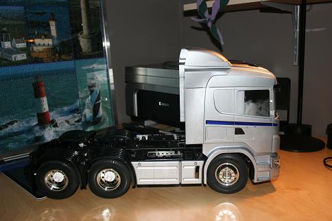

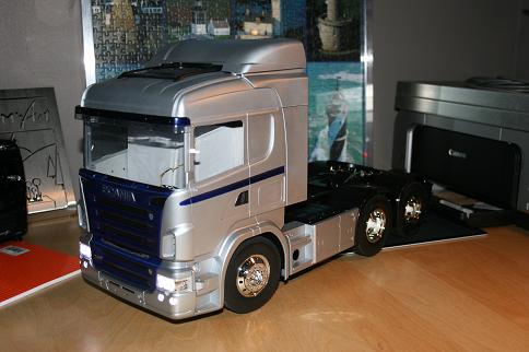

Ce week-end, j'ai donc remonté complètement les éléments de carosserie afin de voir ce qu'il donnait... ;)
Hé bien je ne suis pas totalement convaincu par la couleur .... :(
Il me reste tout l'intérieur de la cabine à faire et quelques accessoires comme les rétros à peindre, les moyeux de roues et l'ajout de Led ici et là.
Pour revenir à la couleur, je pense que je vais me diriger vers un rouge vif. :siffle:
Je me réjouis de d'être ce week-end pour me rendre à Bruxelles (expo Modelma) ou j'espère croisé quelques membres du forum (faites le moi savoir, je viens d'Eupen, on pourrait faire un bout de chemin ensemble).
Je serais certainement avec mon camion sur la piste de mickpat.
Voici quand même une poignée de photos...j'attends vos avis.
La belle griffe...
