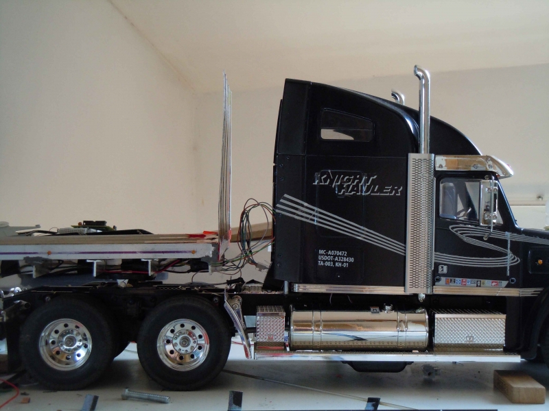

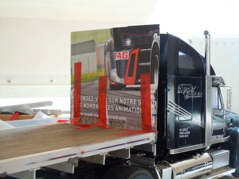

tout d'abord j'ai réalisé un tablier avant en carton, pour voir ce que ça donne. j'aimerais savoir comment vous le trouvé ? est ce que ça ne choque pas trop par rapport au modèle 1 ? voici les photos :

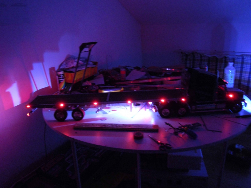

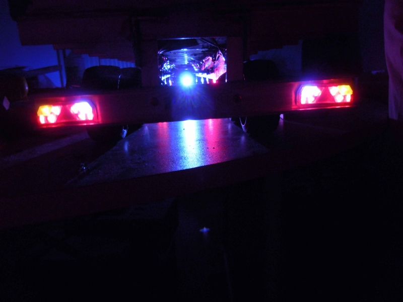

j'ai aussi placé le système d'éclairage pour les feux. j'attends une commande d'allemagne pour pouvoir commandé les feux séparément, car là il sont tous branché sur la batterie en même temps :

perso , je trouve cela pas mal du tout ,
mais ce n est que mon avis
patrick

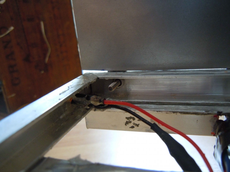

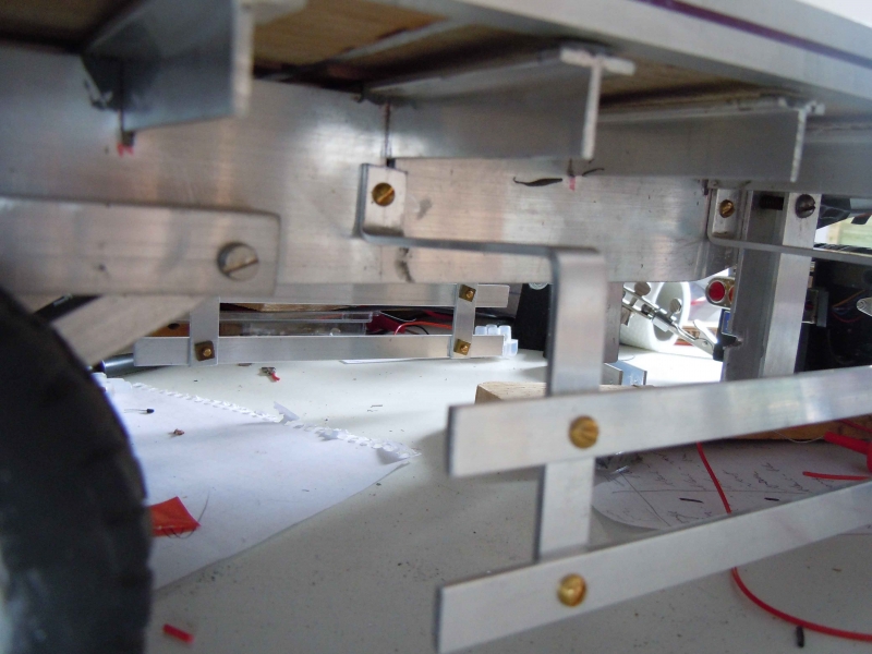

voici les news de la semaine et du week-end dont je parlais se matin :
- j'ai posé des led sur les côtés de la remorque :

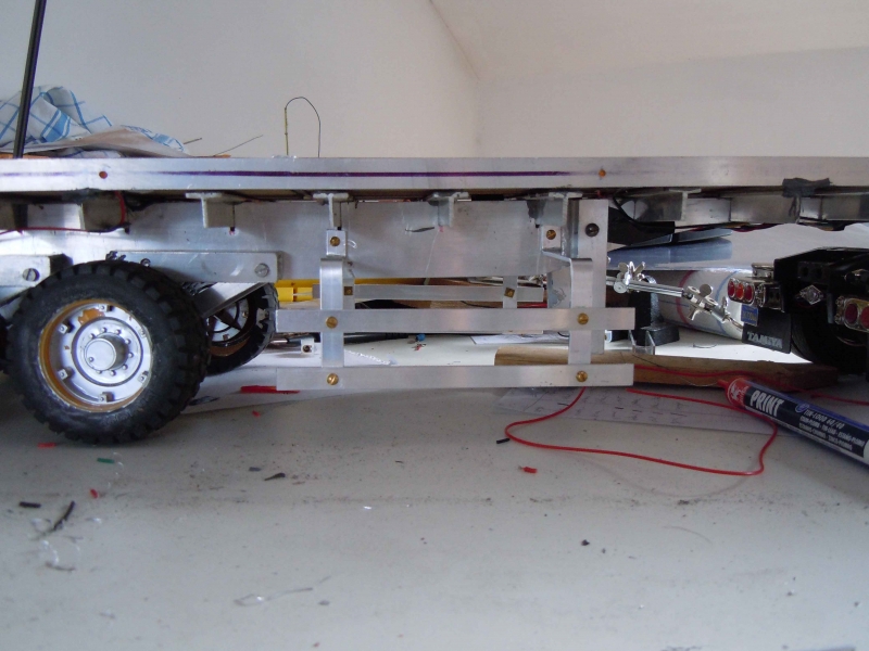

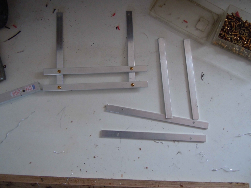

- puis j'ai fabriqué des barres anti-encastrement, sur l'idée de MCD, merci :
les pièces
mise en place

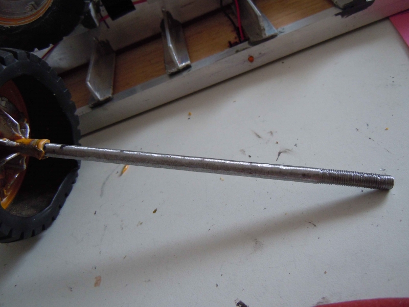

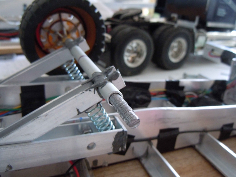

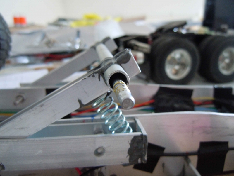

- j'ai aussi refais des axe pour mes roues car ceux d'origine (bruder) était trop petit par rapport au profilé d'alu que j'ai placé
l'axe d'origine : on peut constater le très grand jeu qu'il y a. d'ailleurs le papa de mickpat, les a surnommé essieux suiveur vu que la remorque se baladais de chaque côté
nouvelle axe :
mise en position
voilà j'ai fais quelque essai aujourd'hui. conclusion je vais devoir refaire 2 pièces de mon système de suspension car la remorque vire un peu sur la gauche.
a+ et bonne soirée.

Re: semi remorque plateau autoconstruite
belle construction
ta colle pour l'alu a l'aire de tenir (c'est bon a savoir )
ton problemme de virage a gauche doit venir que tes entre-axe de roues entre tes essieux n'est pas le meme des deux cotes
un seul entre-axe different suffit pour que ta remorque aille a gauche ou a droite
c'est un essieux qui est légèrement de travers (comme sur les vrais semi )
tres bien trouve ta suspension (je vais m'en inspiré mais avec quelques modifications )
bon courage pour la suite

- MCD
- Messages : 4392
- Numéro de département : 971
- Localisation : GUADELOUPE
- Been thanked : 28 times
C'est du boulot tous cela, bonne continuation
,de rien pour les anti encastrements

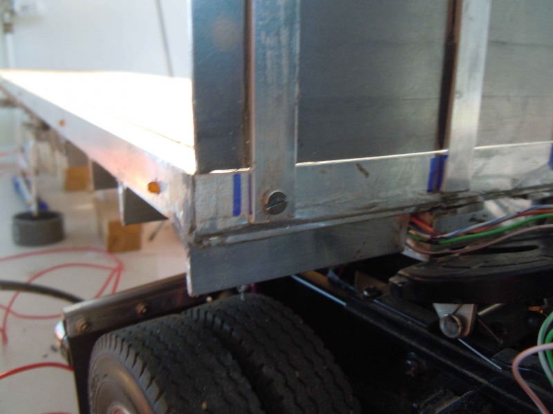

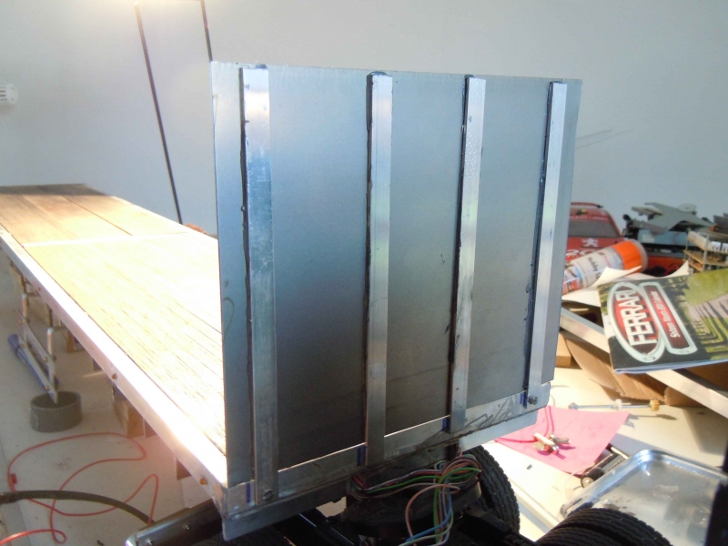

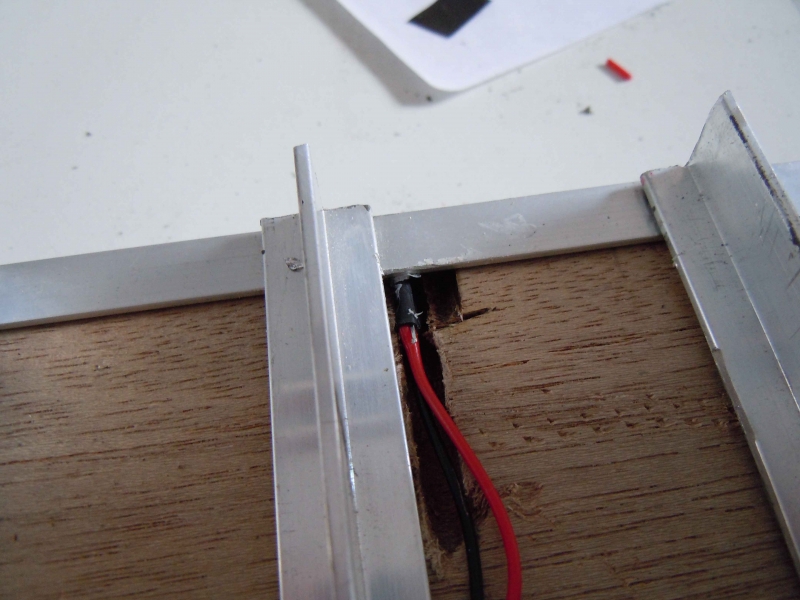

voilà ce week-end j'ai su seulement réaliser le tablier avant :
voici comment je l'ai fixer :
voilà pour ce week-end, j'ai aussi réalisé un chargement pour la remorque que je vais mettre sur le forum.
