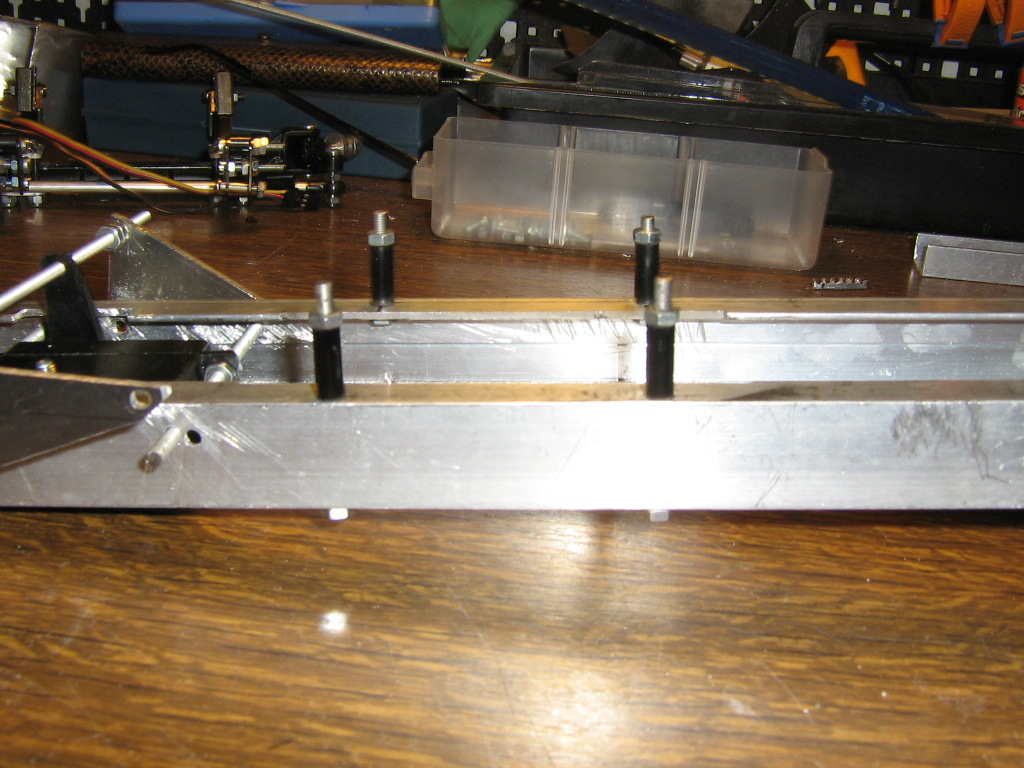

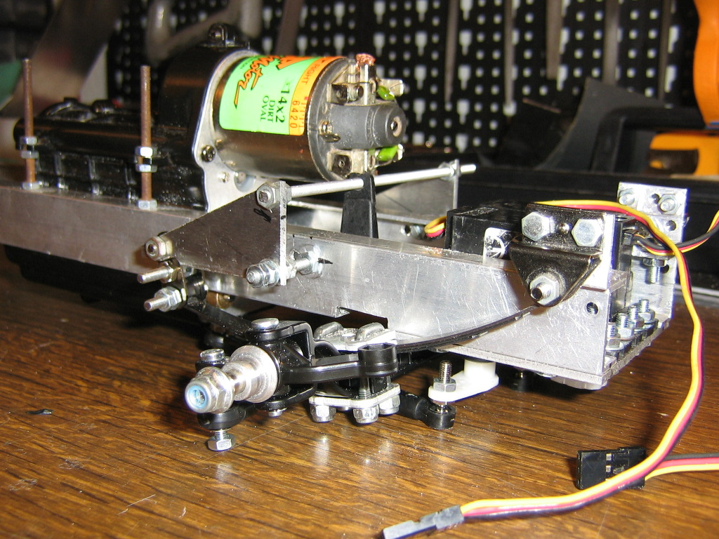

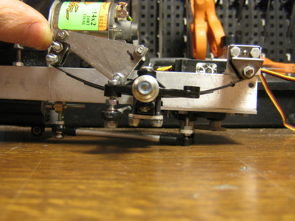

voila quelques nouveautés sur mon globe,
le système de suspensions "à hauteur variable" commence a prendre forme
position basse:
position haute:
reste le servo a installer et quelques finitions et réglages mais ça devrait le faire.
(pour flo1972 : il n'y aura que l'avant qui sera "réglable" vu que l'arrière est au plus bas possible sans découper complétement les rails du châssis, donc pas de soucis avec les cardans!! )

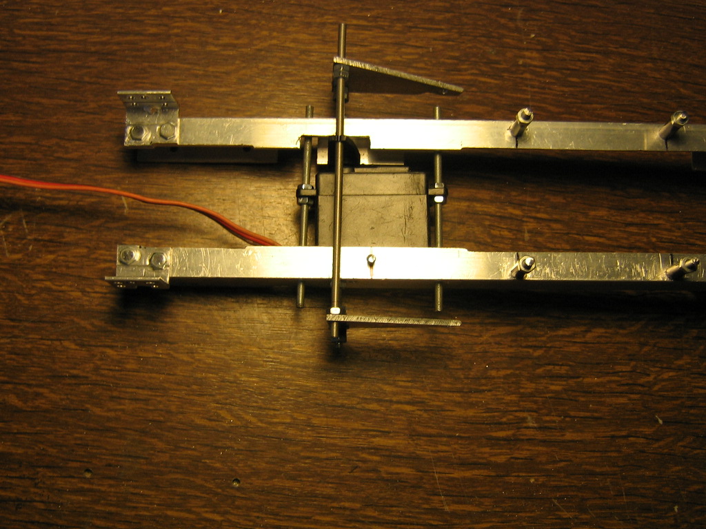

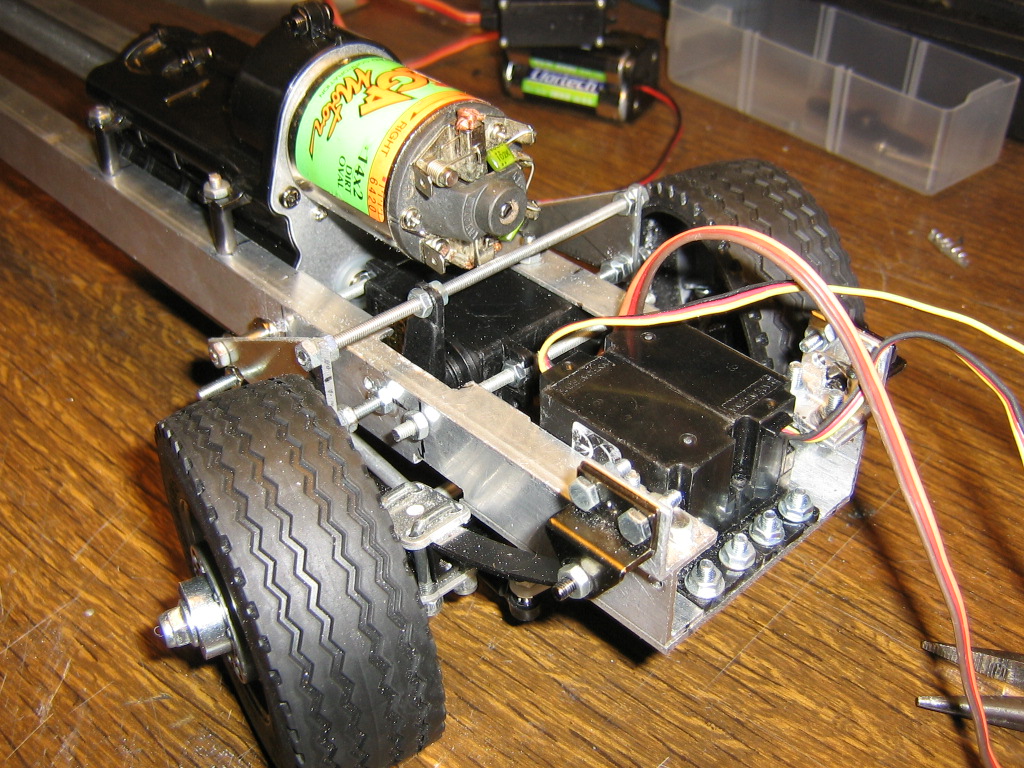

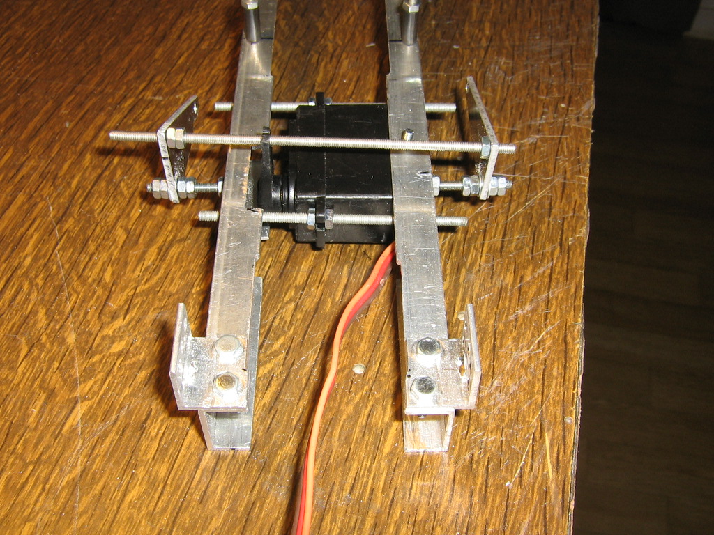

après m'être creusé le ciboulot j'ai trouvé une façon de fixer le servo qui commandera ma suspension. voila les photos:
j'en ai profité pour refaire les support de boite plus proprement:
et voila le tout remonté:
:x mais j'ai pas pu vérifier le fonctionnement car des deux servos que j'avais un seul fonctionnait....et c'est celui là que j'ai installé :x
reste plus qu'a tout redémonter!!!!

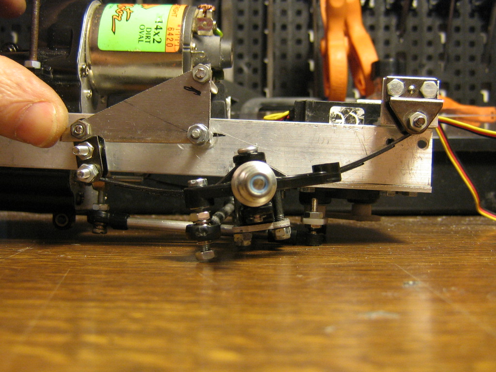

super boulot et idee de genie par contre entre ta position basse et haute tes roues avances de combien dans l aile pour quel debattement en hauteur...merci,david.
surfindani
Messages : 180
Inscription : 06 janv. 2010, 22:15
Re: globe liner top-chop kustom
Message par surfindani »
j'ai 1cm de différence entre la position haute et la basse pour un "avancée" de la roue de 4,5 mm
l'idéal serait de doubler le système sur les ancrages des lames à l'avant!!
......hé hé ça me donne une idée ça...une petite biellette et le tour est joué..a suivre
sympa mais "mecaniquement " je ne suis pas certain que cela fonctionne
pour la roue droite sur que oui mais pour la gauche j'ai un doute
il faudrait que le palonnier du servo soit au centre de la tige fileté
pour appliquer une force reguliere la je pense que c'est la roue gauche qui va servir de point d'axe
enfin on verra quand tu auras demonté remonté
quand j'actionne le palonnier avec le doigt ça fonctionne impec!
l'axe est fixe sur les renvois d'angle et sur le palonnier donc les forces sont également réparties.
dès que j'ai échangé les servos je met une petite vidéo

comme promis voilà la vidéo de la suspension en action :
<object width="425" height="344"><param name="movie" value="http://www.youtube.com/v/4EgDNlqe8Os&hl ... ram><param name="allowFullScreen" value="true"></param><param name="allowscriptaccess" value="always"></param><embed src="http://www.youtube.com/v/4EgDNlqe8Os&hl=fr_FR&fs=1&" type="application/x-shockwave-flash" allowscriptaccess="always" allowfullscreen="true" width="425" height="344"></embed></object>[/ytube]
et donc ça fonctionne!!
tres heureux pour toi de m'etre trompé :respect:

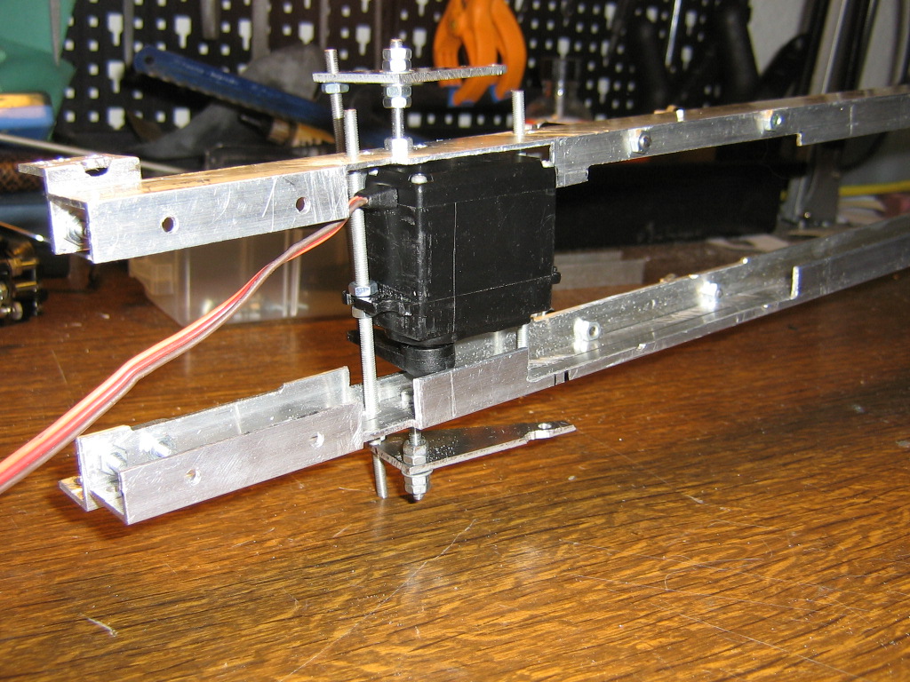

une petite photo du servo "arrangé" pour être fixé:
