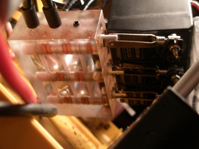

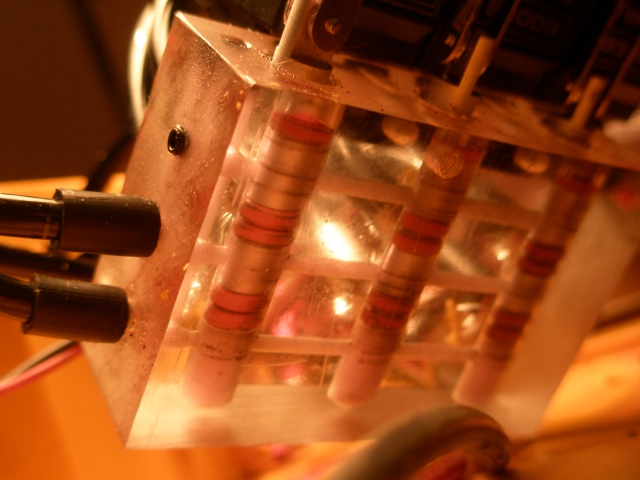

salut Christian,
pour la pompe,elle envoie bien,par contre pour les distri,il faut que je fasse des essai avec des servo un peu plus fort que ceux mis par Manolo,car les joints toriques sont tellement serré dans le distri,que le retour au neutre à du mal à ce faire,et donc le mouvement du vérin continue!(vous verrez cela dans des vidéo entrain de chargées).
Pour la pression,je ne peut pas te dire pour le moment,car il n'y a pas de manomètre, et je n'en ai pas a ma disposition pour le moment.
pour le voltage,le vario qui "gère" le moteur de la pompe,est alimenté par un accu lipo de 7.4Volt!
pour le paiement,c'est bien en contre remboursement,à régler au livreur à la réception du colis,et en espèce :wow:
donc moi,la pelle me revient à 1022.50€.
voici des photos du bloc servo-distributeur:

bonsoir tout le monde,
j'ai pensé ce soir à quelque chose,mon récepteur et donc mes servo sont alimentés en 4.8Volt, je pense que si je passe en 6Volt, ça pourrai peut-être aller mieux. :up:
qu'en pensez-vous?

je pence il faut essyer pour en etre sur mais dépasse pas le 6V sinon ton récépteur ne va pas aimé
