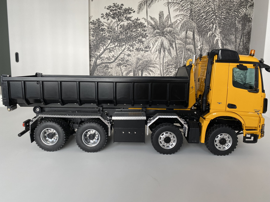

Voici ce que devrait donner mon camion.
Il n'est pas encore totalement fini ;)

Superbe dans cette couleur. Tu devrais ouvrir un sujet spécifique pour nous le présenter plus en détails.

Beau modèle Thomas. Il est aux couleurs de l’entreprise Alban Borer ? Tu vas y rajouter les marquages ?

Il n'est pas encore fini!
non je ne me suis basé sur rien d'existant, j'ai fait comme je le sentais.
