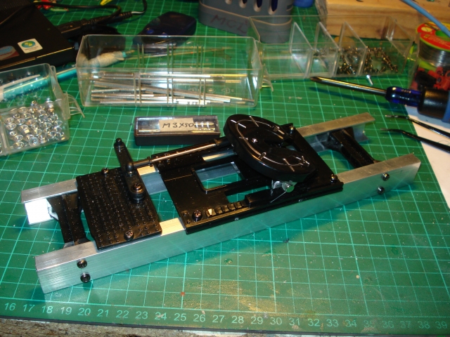

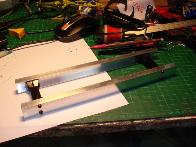

Hier, j'ai commencer à regardé ce que j'avais comme pièces pour faire un dolly. Ce n'etait pas une priorité, mais je n'ai pas pus resister à commencer à la realiser, le debut en photo
le chassi
la sellette est assemblée et fixé

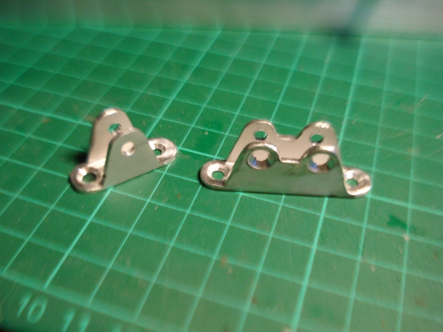

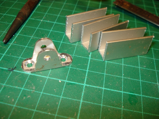

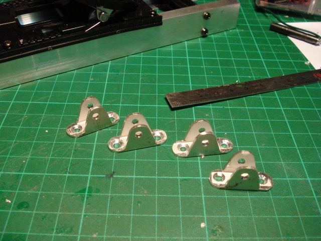

fabrication d' une des attaches pour l'essieu
OK, je peut faire les autres

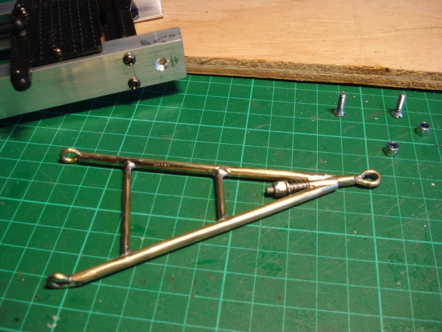

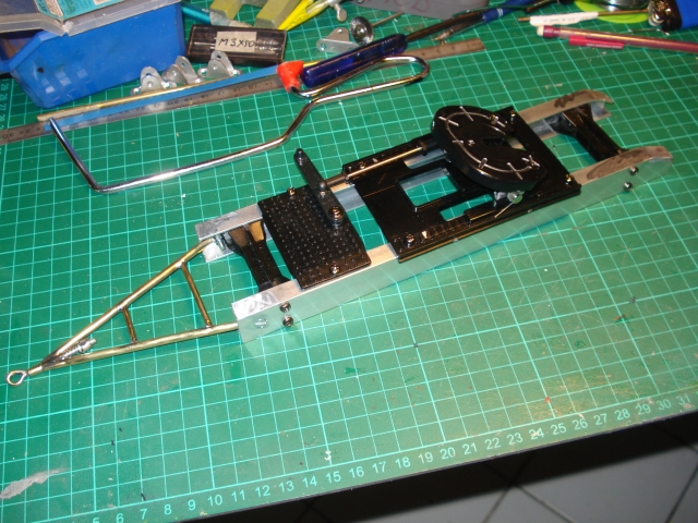

je poursuis avec la fabriquation de la fleche
l'ensemble est installé

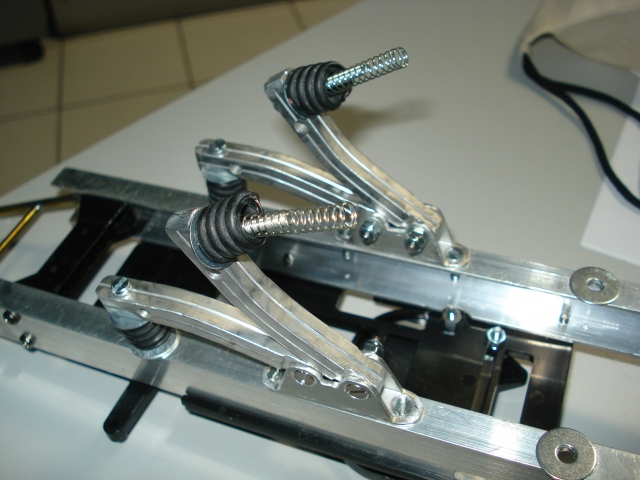

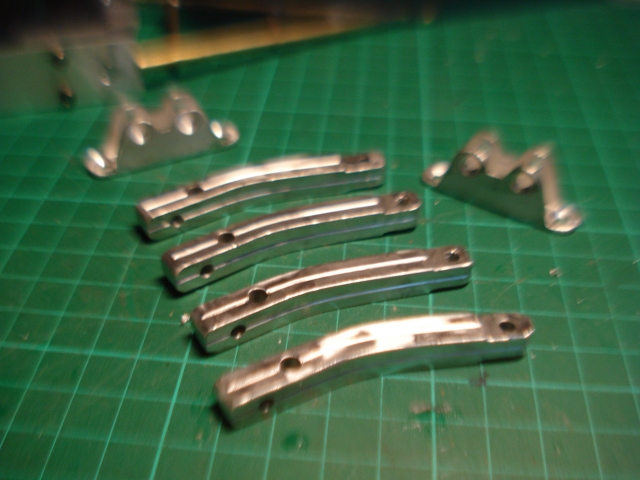

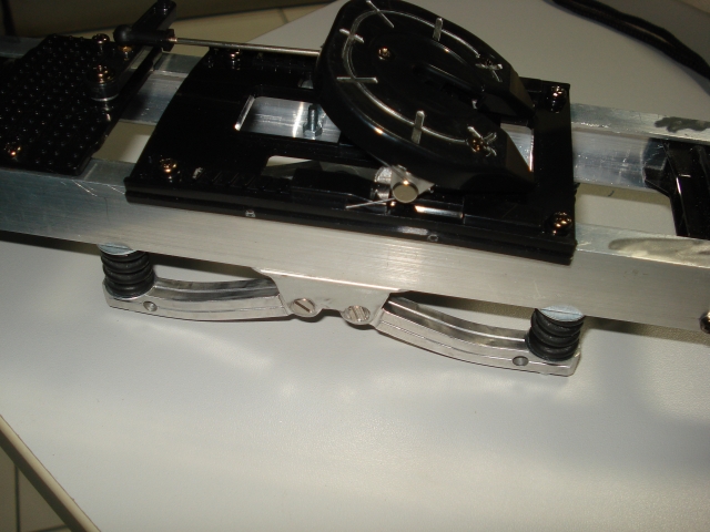

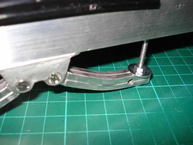

Tous compte fait, je prefaire un balencier au centre, donc je réalise une attache centrale au detriment de la première
les balanciers sont treminés(les photos sont floues apn HS)je peut pas les refaires, le balancier est deja monté
Un bras en place avec son axe et sa coupelle pour l'amortisseur
les deux bras sont en places

très beau travail :respect: :respect:
comment as-tu fait les attache centrale ? tu les as fraisé ?
Re: mon premier Dolly
charli289 a écrit :très beau travail :respect: :respect:
Cornière en U , scie , lime, et huile de coude ;)

thierry 78 a écrit :il est énèrvant ce thierry
je n'avais meme pas pensé a faire ca en profil alfer :up: :respect: :respect:
finalement, c'est pas cher et en vente chez le brico.... du coin ;)

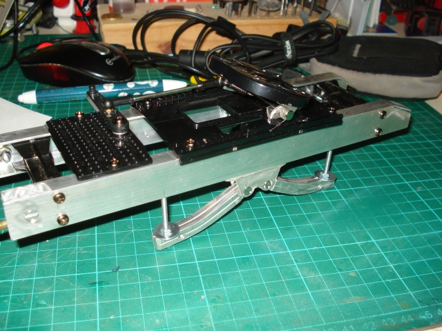

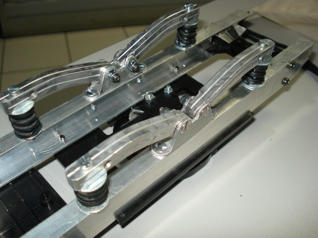

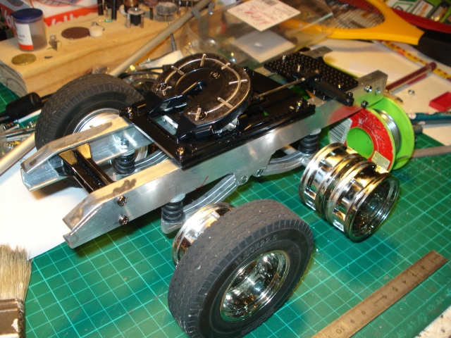

la suite
mise en place des ressorts et du faux boudin
et voila l'ensemble monté
à bientot
lapin29 a écrit :super boulot :respect:
avant que quelqu'un d'autre te le demande, la partie caoutchouc de tes amortisseur, c'est quoi?
c'est le cordon electrique d'un vieux chargeur de cellulaire de voiture ;)
truck76 a écrit :je pencherais plutot au petit caoutchouc qui se trouve au bout des machoir de frein de velo
Ouhai, je n'y avais pas pensé, il me semble que cela à déja été utilisé, j'y penserait pour une autre application ;)

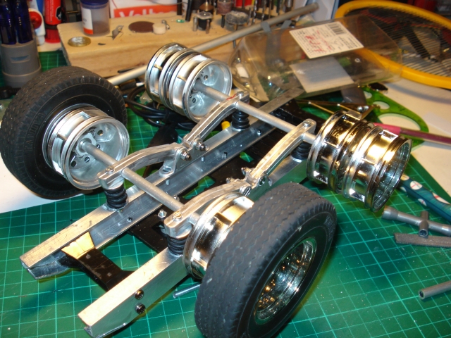

Je poursuis avec les essieux et les roues
à bientot
Dernière modification par MCD le 26 août 2011, 01:24, modifié 1 fois.
super :bave: :bave: :bave: , dis moi, tu va tracter du lourd derriere vu que tu met les roue jumeler !? :wow: :wow: :wow: :jesors:
Qui peut le plus peut le moins, non c'est que j'utilise ce qui est en stock, j'avais prevue l'arrière d'un camion bruder au depart et puis au fur et a mesure cela evolue :D
Patjabix a écrit :Salut Thierry,
Du beau boulot ce Dolly :up:
Bravo :respect:
Juste une question / remarque / critique (cocher la bonne réponse :lol: ):
Je trouve l'ensemble du châssis un poil long, je l'aurai vu plus compact, il me semblait qu'un dolly devrait être un peu plus court ? me trompe-je ?
Cette remarque n'enlève rien à la qualité du boulot effectué ;)
merci pat ;) :D :up:
j'ai bien recu la cde de pneu et je viens de les installée(des photos apres)
Pour la longueur, j'ai pas de dimention/vraies, mais je me suis inspiré des mesures de l'arrière(empattement roue, longueur chassie, etc..) de mon camion, pour resté cohérant(je pense), maintenant je verrais au final :D
