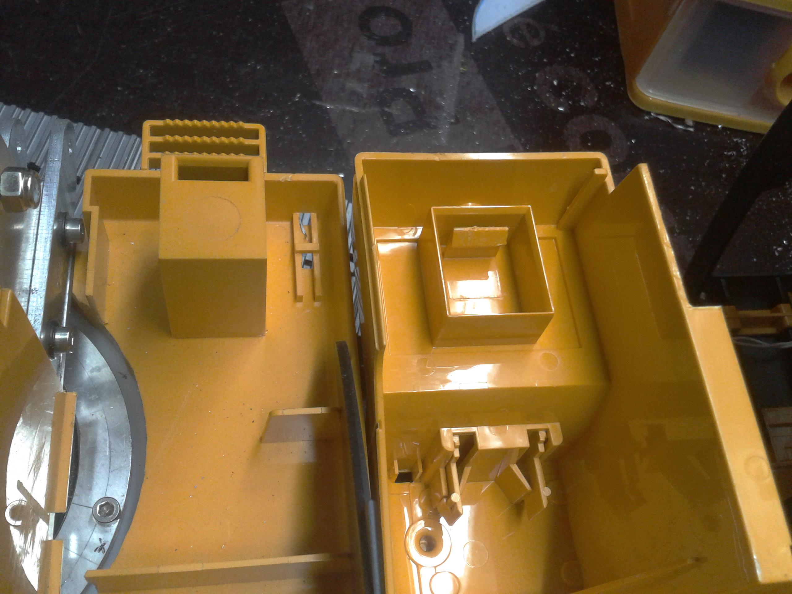

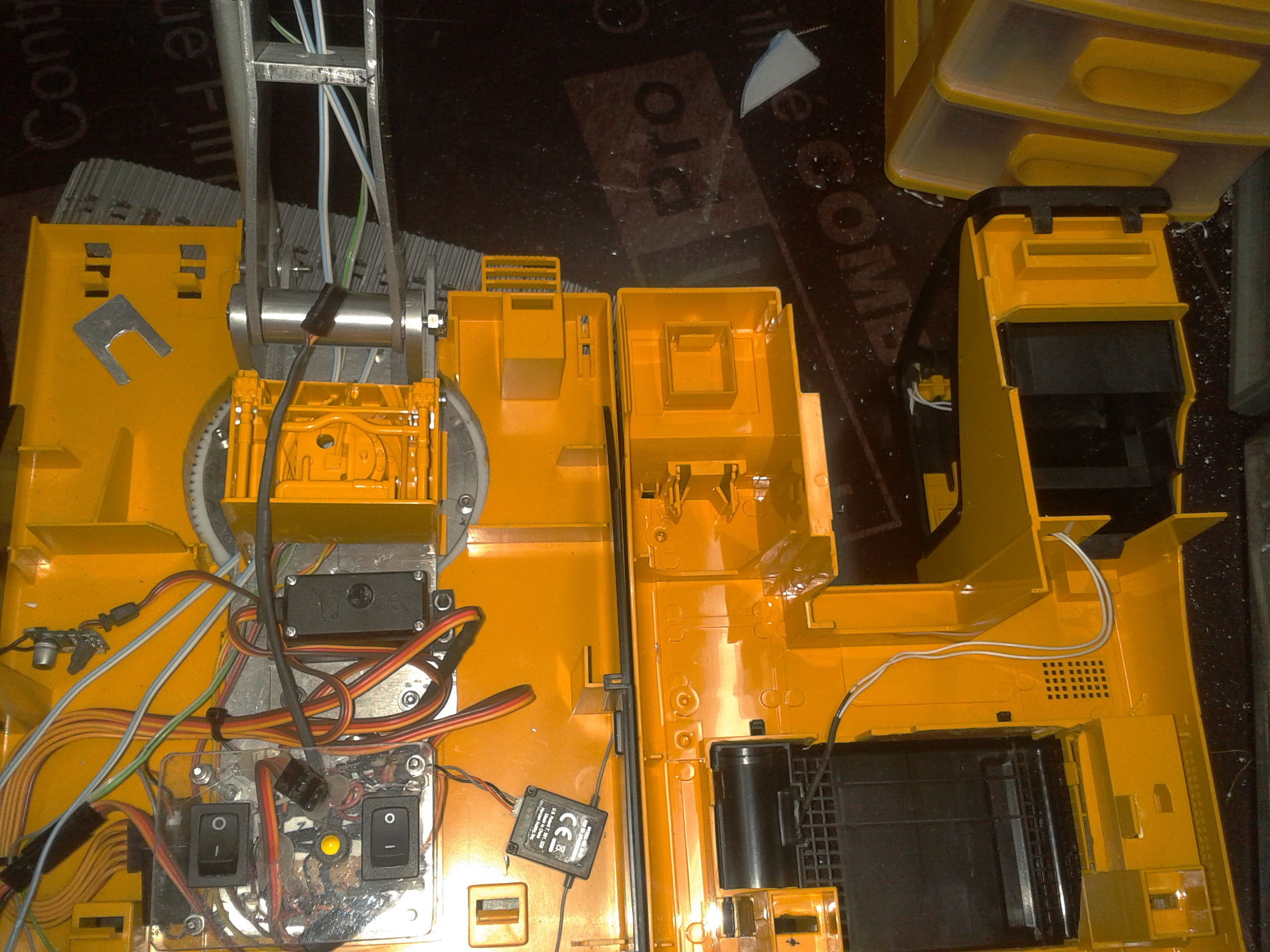

Mathieu11 a écrit :Salut petite question au niveau du démontage le bras facile la cabine pareil j ai réussi à enlever les plastique noir ou il y a marquer cat sur l arrière il y a 2 petite encoche dans un carré sa c et ok mais celui qui et devant côté opposé à la cabine peut tu me donner conseil? Merci d'avance
c'est le même type de fixation qu'à l’arrière. je te post une photo des que casimage re-fonctionne (en vrac pour l'instant).
perso, lors du démontage, j'ai arraché tous les verrous des fixation afin de pouvoir les enlever plus facilement ultérieurement.
c'est très galère à démonter, du coup personne ne se rappelle vraiment comment il a fait.
ca reste du plastique donc si tu casse, tu peux toujours refaire la fixation au cas où.
moi j'ai la chance de n'avoir rien cassé.
-- Ven Jan 03, 2014 10:33 pm --
Voici l'image de la fixation cote opposé a la cibine
sinon aujourd'hui j'ai rangé un peu les fils et fait une plaque avec interrupteur ON/OFF + une led et un interrupteur pour éclairage.
on y voie egalement les fixations plastique de l'interieur de la cabine.

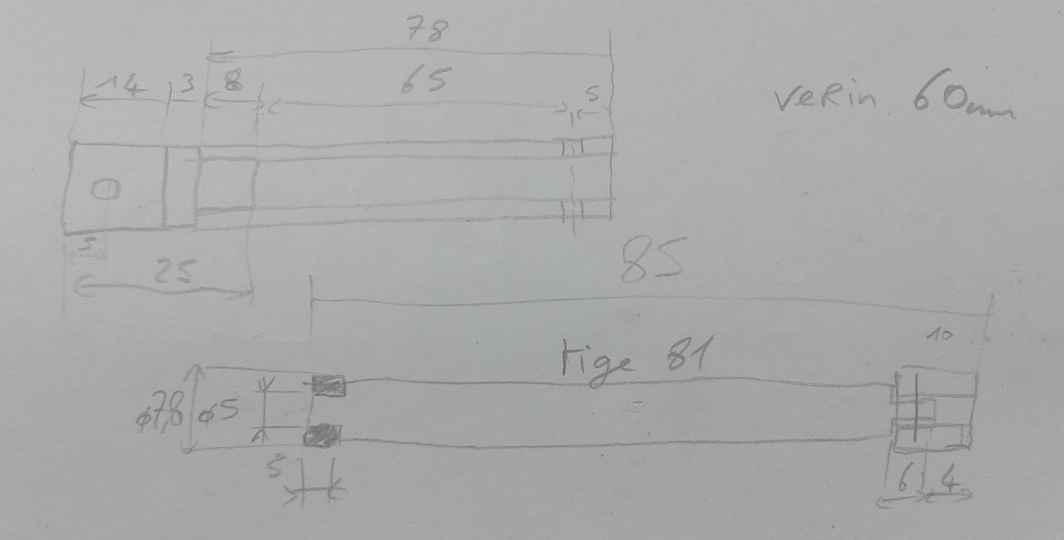

sinon voici mon croquis pour mon vérin à mèche de course 60mm...
en haut : nez de vérin avec tube alu ø8/ø10
en bas: la mèche avec a gauche un insert alu ø5/ø7.8/lg 5mm qui sert de butée fin de course sortie et à droite le tube ø6/ø8 pour l'accouplement avec le servo.
le ø7.8 est fini après emmanchement sur la mèche.
pour les autres courses, il suffit d'ajuster les longueurs en fonction de la course.
voila si ca peux aider.

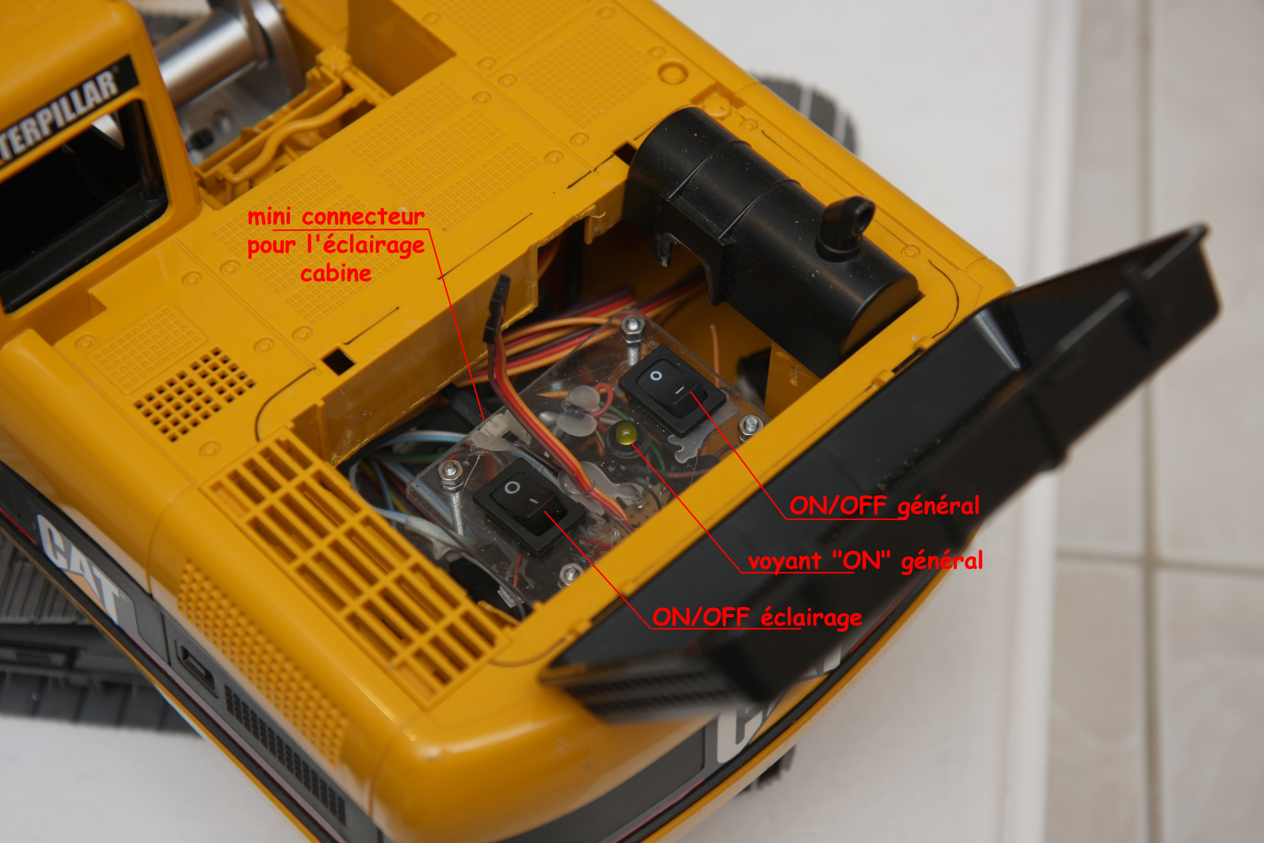

-- Lun Jan 06, 2014 1:40 pm --
Sinon, je profite de mon denier jour de congés (snif) pour posté mes dernières photos...
ma platine support interrupteurs.
le mini connecteur (récupéré sur un mini hélicoptère HS) sert à connecter/déconnecter les fils de l'éclairage au dessus de la cabine... plus pratique pour travailler dedans.
par contre, je vais refaire la platine dans une matière non transparente et un peu plus grande car ça fais un peu fouillis dessous.

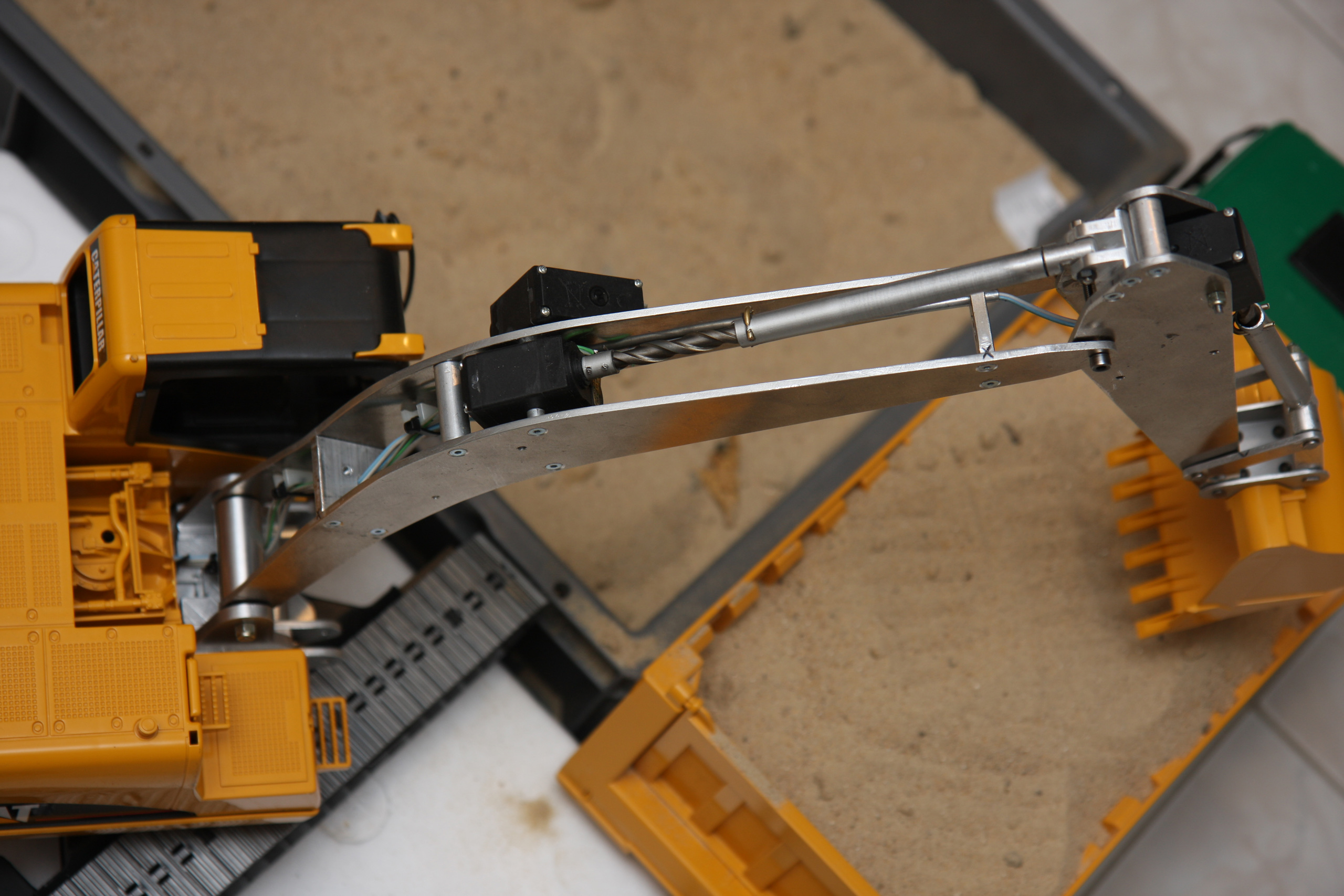

Comme "gregfr59" j'ai mis un tube pour passé mes fils, sauf que je l'ai mis dans le bras car à l’extérieur il y a le vérin qui gène.
et voila en situation dans un micro bac à sable improviser car il fait trop mauvais dehors...
la cabine n'est pas complètement clipser car j’attends mon colis pour réparer ma tourelle (anti-noeud téléphone) et installer le projecteur sur le bras.

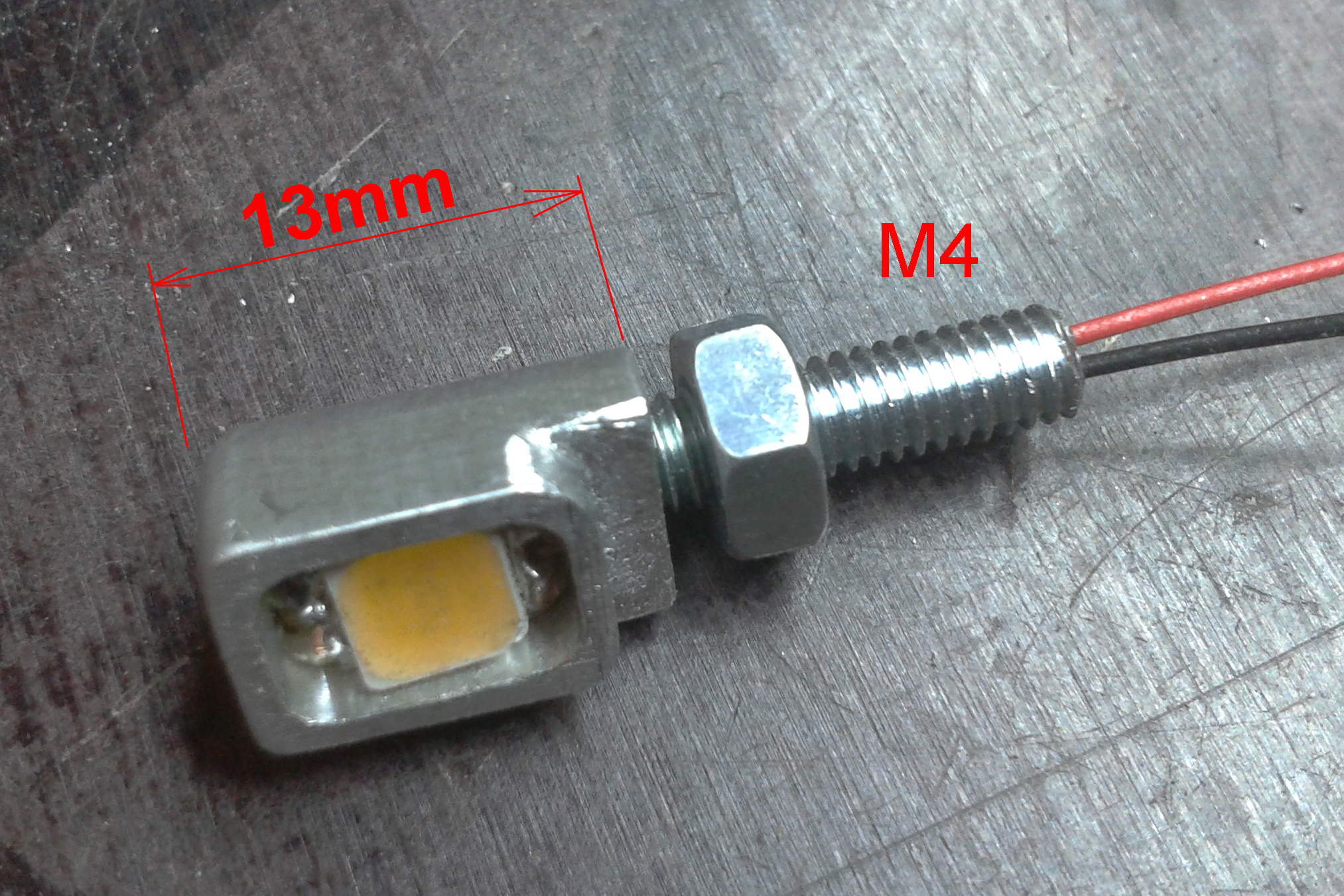

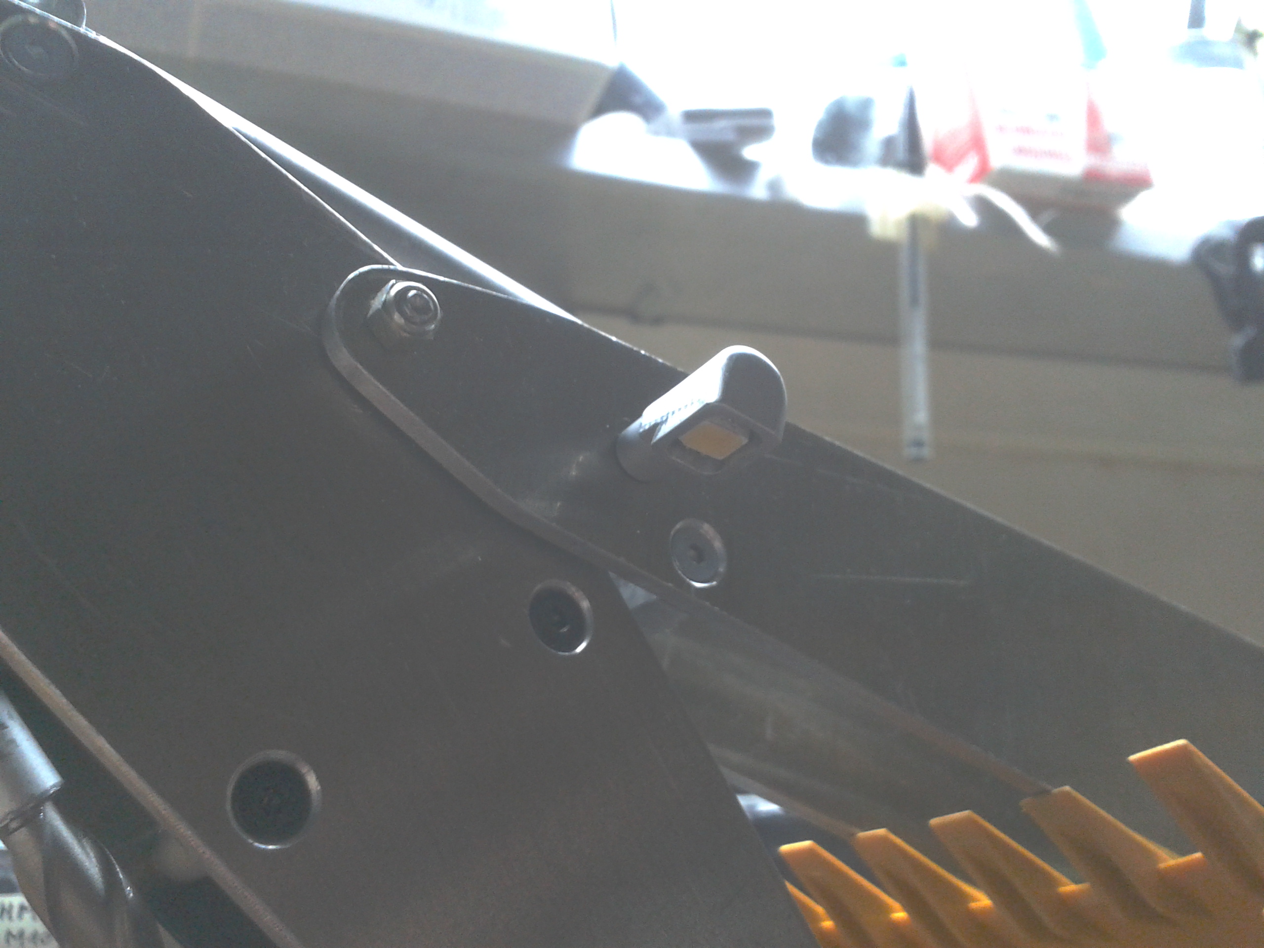

aujourd'hui, j'ai installé un projecteur sur le bras.
le projecteur est fait maison dans un bout d'alu de 13x8x8mm a la lime pour l’extérieur et à la dremel avec une fraise de ø3mm pour l’intérieur.
+ une tige fileté M4 percé d'un trou de ø2mm pour passer les fils
les fils sont récupérés sur un vieux câble UBS.
led plate carré trouvée sur conrad ref 182772 - 62 --> très puissante: 114lm pour 3.3V et 350mA
avec une petite résistance de 10ohm afin de la brancher en 6V et installer sur le fil dans le bras de la pelle car pas de place dans le projecteur.
une fois installé avec une entretoise (tube ø4/ø6 lg5mm) pour l’écarter du bras.

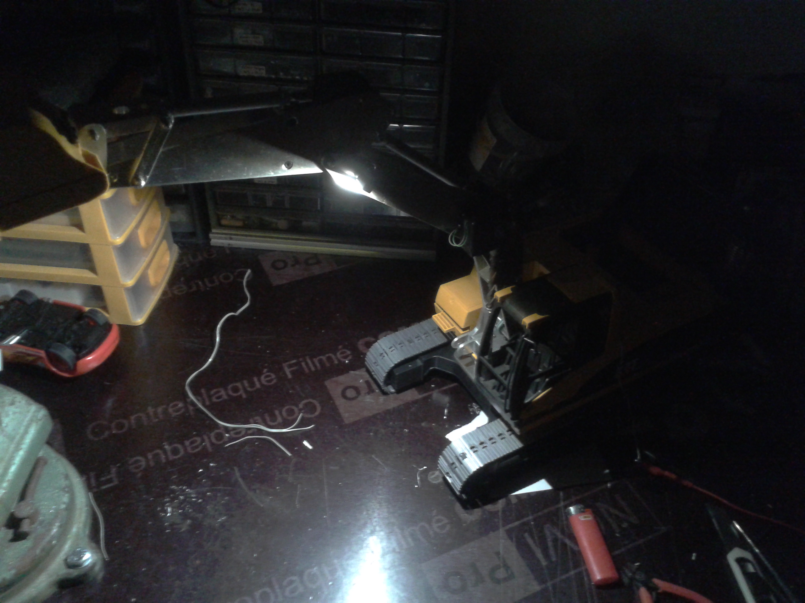

le résultat dans le noir est hallucinant... je devrais dire éblouissant. :-)
et bien sur, j'ai changé l’anti-nœud de la tourelle en y ajoutant un connecteur sur fil... comme ça la prochaine fois que je fais une fausse manip, j'arracherais le connecteur et pas l’anti-nœud.
Sinon, après quelques heures de manipulation, il s’avère qu'un seul vérin sur le bras c'est un peu juste lorsque le godet est plein.
donc je vais voir pour faire un deuxième vérin pour le bras... ca doit etre pour ca qu'il y en a deux sur la pelle originale. :-))
je n'ai pas encore trouvé comment reduire le jeu dans les verins... essais en cours..

trop cool ta LED, çà marche du tonnerre.
Par contre fait gaffe à la dissipation thermique de ta LED, car en général ce type de LED on les monte sur une tôle alu pour dissiper les 1W de consommation.
Sinon elle risque de griller au bout de qq heures.

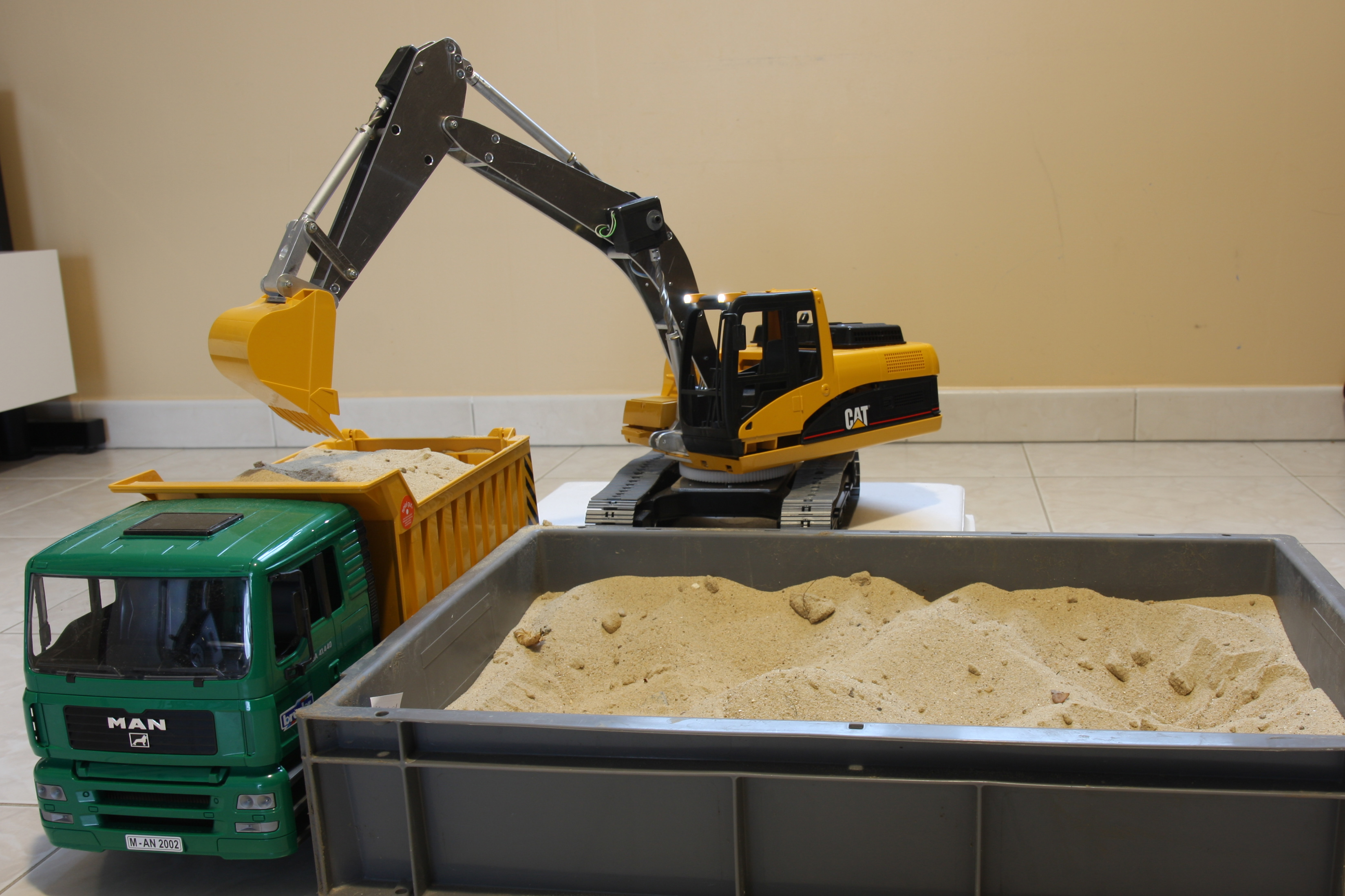

j'ai profité des premiers jours ensoleillé pour sortir ma pelleteuse
bien sur, je n'ai pas creusé directement avec ma pelleteuse... ce ne sont que des vérins a mèche avec un godet en plastique :lol: :lol:
j'ai mis un coup de bêche et concassé avant d'y mettre la pelleteuse.
sinon, la terre étant vachement plus dur que le sable, j'ai cisaillé un des clou qui me sert d'accouplement entre le servo et la mèche.
je l'ai changé et re-cisaillé de nouveau :x ... costaud ces ptits servo
après une rapide analyse du problème, j'ai remarqué que sur ce vérin, j'ai mis un clou de ø1mm au lieu de ø1.5mm sur les autres.
pour cette seconde réparation, j'ai mis un clou de 1.5mm et donc il n'y a plus de problème.
après ce ptit tour dans la terre, j'ai bien envie de passer en hydraulique. :bave: :bave:
