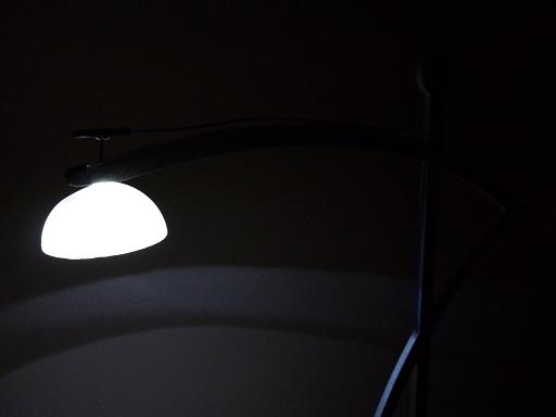

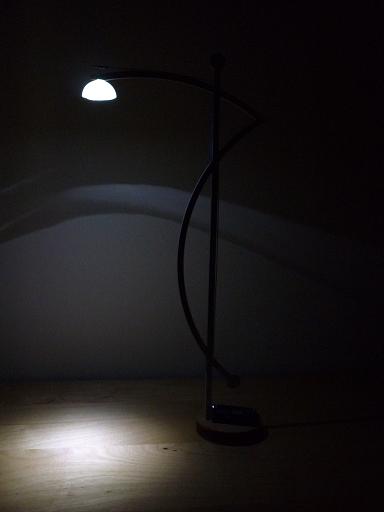

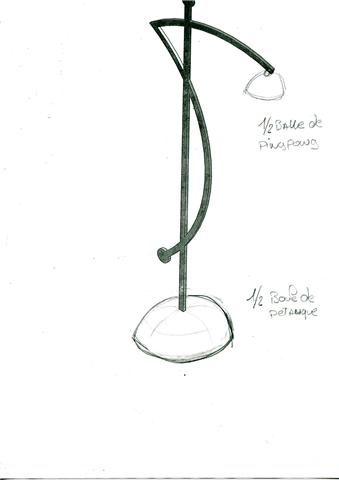

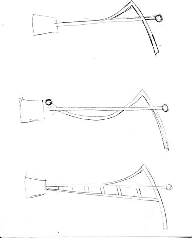

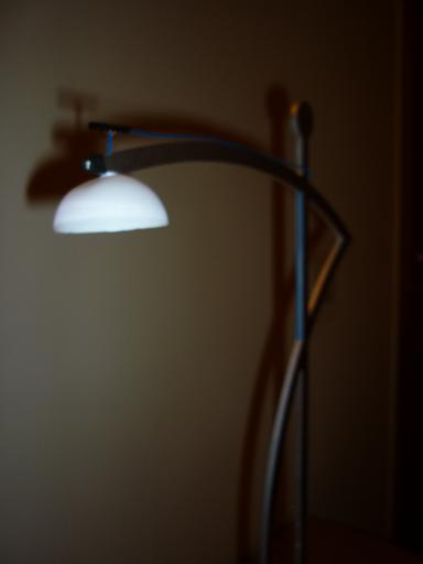

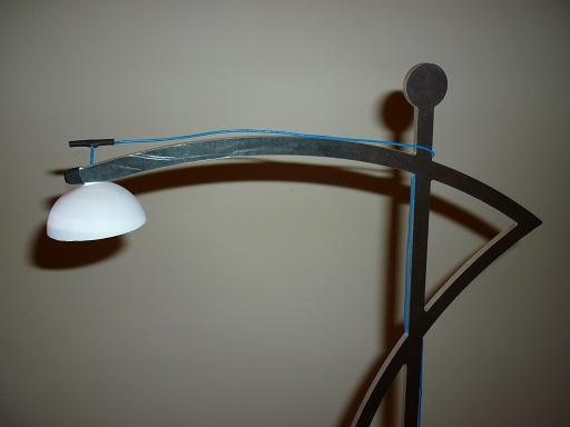

Après plusieurs recherches pour le type d'éclairage avec Titi, nous avons décidé de faire ceci:
1/2 balle de ping-pong pour l'abatjour.
1 Led Blanche
1 support de piles + 2 piles AA.
1 structure découpée à mon travail en alu 4mm.
1 Socle rond en MDF de 22mm.
Pour l'alimentation de la Led, la structure fait un conducteur et le fil l'autre conducteur.
On doit encore trouver pour cacher le support de piles.
La hauteur de la lampe est de 600mm.
Bon j'arrete de parler et je vous laisse regarder le résultat. ;)
