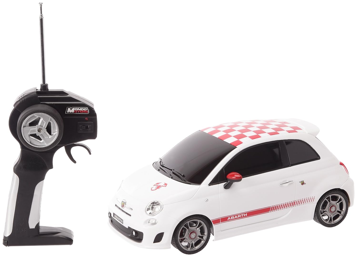

Bonjour à tous !
J'ai trouvé un jouet reproduisant une Fiat 500 Abarth , carrosserie blanche et déco rouge (classique) à l'échelle 1/14.
Bon niveau carrosserie (le principal) elle est bien réalisée , bien finie ...
Mais niveau motorisation/direction/electro c'est du 100% cheap.
Connaissez vous un chassis motorisé qui est compatible (plus ou moins) avec une Fiat 500 1/14 ? Car impossible de bricoler dessus (du moins pas avec mes moyens) il faut repartir depuis le début.
Si il faut les dimensions ...
Merci à tous

Longueur 27 CM
Largeur 12 CM

salut on la trouve chez gifi celle ci..
pour les chassis une possibilité c est de regarder du coté des nikko au 1/14 en plus les radios sont proportionnelles...

Tu peux aussi t inspirer des transformation RASTAR et changer "juste" la direction et le variateur, puis greffer une vrai radio de modelisme

Bonne idée aussi , j'enlève la platine et je branche le variateur directement sur ce qui fait office de motorisation ?

Merci ! Quelques pièces à commander et la 500 y passe. Je vous donnerais des nouvelles.
