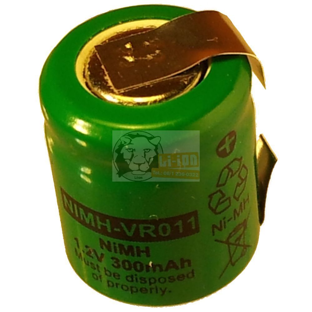

Moi aussi je ne jouerai pas avec ça. Si j'ai compris c'est la jonction entre les 2 cellules ? (entre les languettes des 2 cellules comme sur cette photo)
C'est de la soudure par points comme les éléments dans les packs nimh, cela évite de surchauffer les cellules.
Une fois j'ai ressoudé le fil d'équilibrage bleu (celui entre les 2 cellules) sur un lipo.. euh il a dégagé après une cellule est morte sur le coup (c'était un 4000, en gros une des cellules avait 50 % de la capacité de l'autre donc quand une cellule était vide à 3,5 V, l'autre était à 3,8 - 3,85 V).
c’est pas entre les languettes mais la languette elle même qui s'est cassée, mais à 1,5 mm de sa base
j'ai 3,7v à chaque élément. Elle était en mode stockage. Jamais chargé ni déchargé, neuve.
