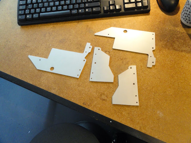

Alors au programme, j'ai un peu retravailler les vérins...
Déplacement des raccord latéraux arrière pour les aligné avec les avant...
Remplacement des joins de tige... Malegré que j'ai choisis des 4mm intérieur ils ne serraient pas la tige sauf sous pression... donc fuite au repos... J'ai repis des 4mm mais un autre model, nickel ! Bon serrage au repos.
Un peu retravailler la connectique du 3ème vérin également...
Toles de protection des barbotins
Reste quelques petites pièces a faire et je vais commencer le sablage ce week-end pour la peinture... :up:
