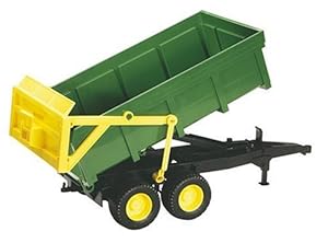

Le tracteur est au 1:14 et la remorque dune bruder 1:16, mais ce genre de remorque de met derrière un 200ch minimum...
Le rigitrac fait la taille d'un fendt série 200, même si il a 120ch, il est très petit et surtout très bas car c'est un tracteur de "montagne".
Très jolie la fliegl Alois, je pense faire une autre remorque plus petite pour le miens...
Dans ce genre la :
Mais je suis très content du rigitrac, il est très petit et ultra compacte c'est ce que je voulais pour remplacer mon camion qui était trop grand pour mon chantier...

La 2 ème lui ira à ravir je pense :D

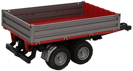

Pourquoi ne pas partir sur la remorque basculante Bruder Fliegl (ref 2203) aux multiples possibilités ? ;)
http://www.remauh.cz/bruder-02203-2203- ... V22571.jpg
Bartste
Messages : 2271
Inscription : 15 août 2014, 18:22
Has thanked : 58 times
Been thanked : 230 times
Re: Rigitrac SKH 120
Message par Bartste »
Aussi oui, elle est pas mal et avec l'atelage avant je peu la manoeuvrer facilement :)
