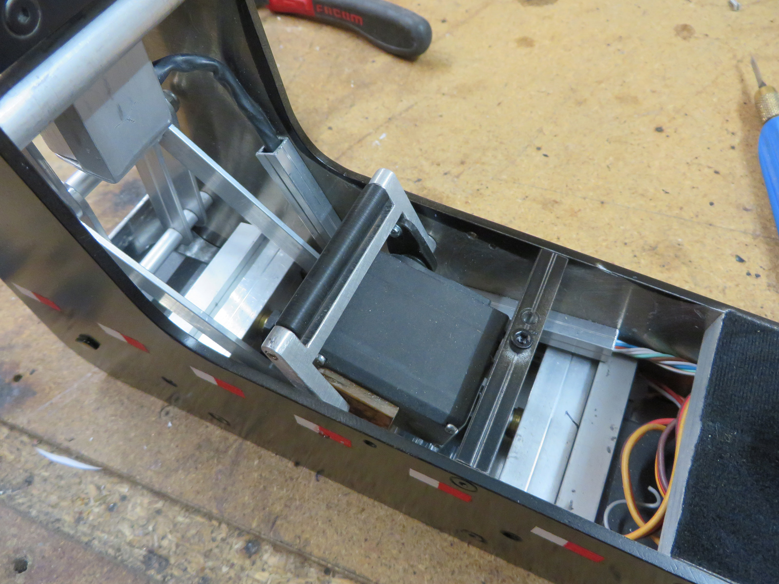

j'ai egalement refait la jambe de maintien sous le col de cygne avec un gros servo (towerpro MG996) car l'ancien avait grillé car trop faible.
ca fonctionne aussi maintenant.

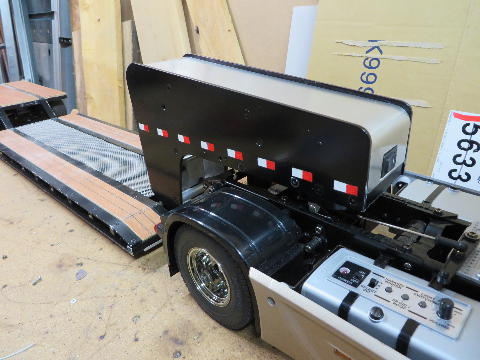

-- Mar Oct 07, 2014 8:36 pm --
une ptite photo de la jambe de maintien du col de cygne sur le camion... vue de dessous
j'ai fait une peinture extérieur au col de cygne afin qu'il soit présentable pour les 24h du mans camions...

les news...j'ai enfin craqué...
je me suis commandé une taranis plus chez tecnimodel
je l'ai recu et j'ai commencé a regarder un peu les config.
resultat: SUPER produit, merci Pat pour nous avoir simplifier la prise en main avec les config.
pour l'instant, je n'ai pas pu essayer sur le camion car il est en morceau (pour une ptite modif de l'éclairage...chut)
grâce a cette télécommande, je vais pouvoir gérer le camion et la remorque en même temps...
avec commande du levage et du pied pour le col de cygne,
avec commande des essieux arrière en manuel (sur potar) ou en auto (cde inversée par rapport à celle du camion)
donc presque fini le pétage de neurones pour le pilotage
donc programmation en cours et vidéo des que ca marche.
