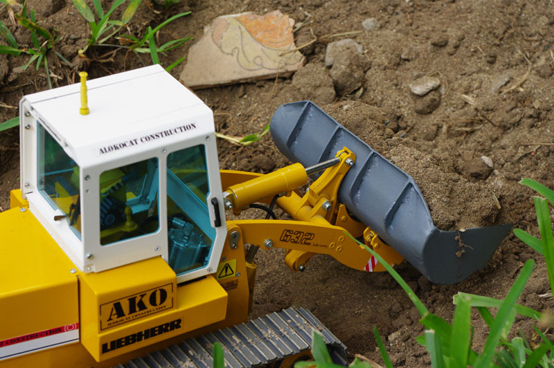

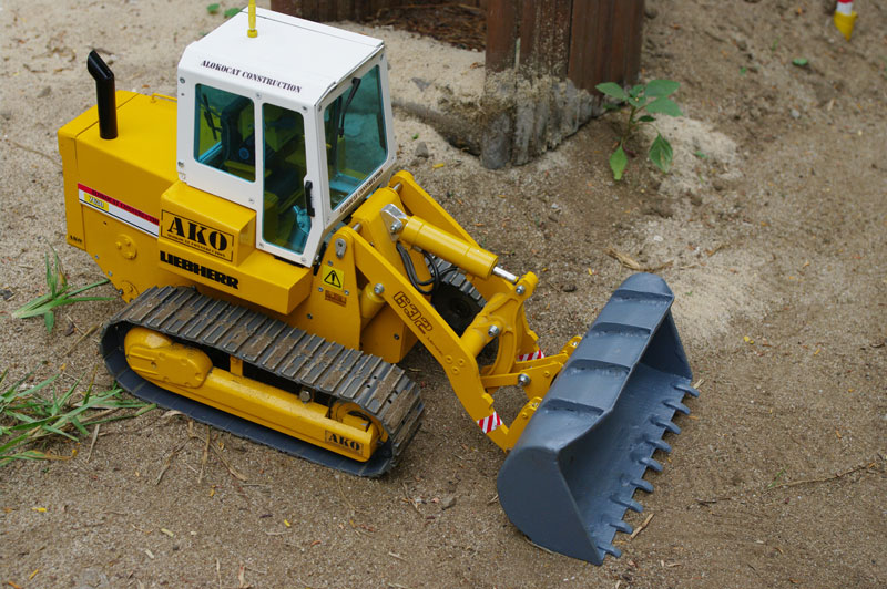

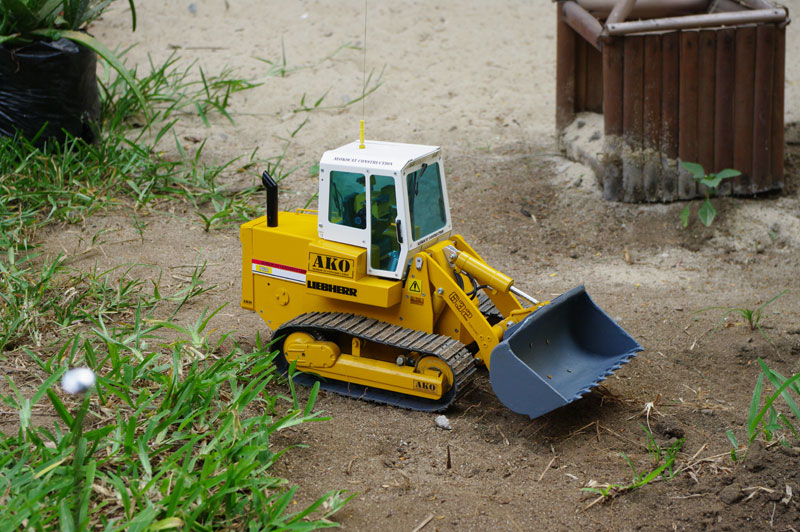

Ces derniers temps j'ai eu un peu de temps a consacré a mon engin, j'en ai profité pour refaire une piece qui s'etait cassé en plein travail
je mettrais des photos plus tard, c'est la piece qui maintient le patin de roulement sur le corps de l'engin. J'avais deja remarqué une faiblesse sur cette piece, l'autre jour elle a cassé...
Deuxièmement depuis longtemps (Dieu m'en est temoin, enfin Thierry 78 je veux dire
) je voulais modifier le godet pour permettre une meilleure inclinaison de celui ci. A l'epoque on avait construit une sorte d'ajout en PVC, qui semblait remplir sa fonction mais lorsque j'ai repris cette realisation ici je me suis rendu compte d'une certaine fragilité de l'ensemble godet / bras de levier, du coup j'avais laissé tomber.

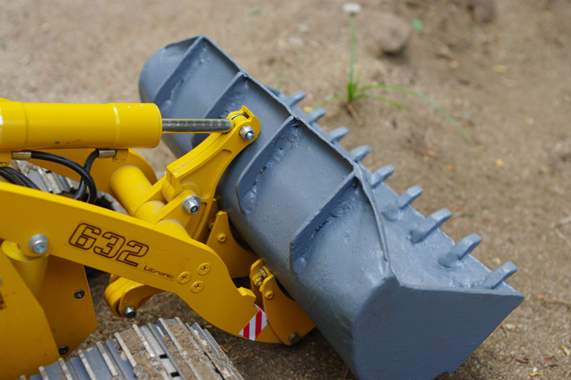

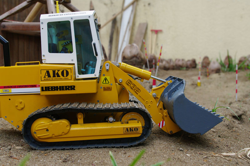

J'ai donc refait un godet from scratch en acier, j'ai legerement reduit la hauteur de 7mm et incurvé le plaque de protection au maximum pour gagner de la longueur de verin.
Je me suis inspiré de photos du godet du LR634, je trouvais sympa l'idée des arceaux de renfort sur le godet.
Le travail n'est pas très précis (les soudures ont été realisé par un mecano d'abidjan fort debrouillard mais peu equipé), mais au final ca semble tres bien dans l'utilisation courante. Le but recherché est atteint, manipuler la terre plus facilement grace a l'inclinaison accentuée.
J'ai fait les plans et decoupé les pieces moi meme c'etait tres sympa.
Je vais faire une video rapide pour vous montrer les avantages de ce nouveau godet !

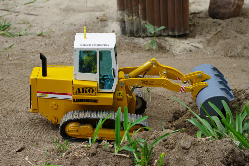

salut dimitri
tres content d'avoir de tes nouvelles
l'amelioration est phenoménale meme si tu perd un peu en capacité de chargement
je me doutais bien que l'artisanat local resolverait cette modification
bonne continuation a toi

Il est top ton nouveau godet Dimitri
Bonne continuation [AT] toi

moi je trouve que les soudure un peut mal fait comme ça, sa fait plus vraie
il est super fort celui qui ta fait ça, bravo à lui

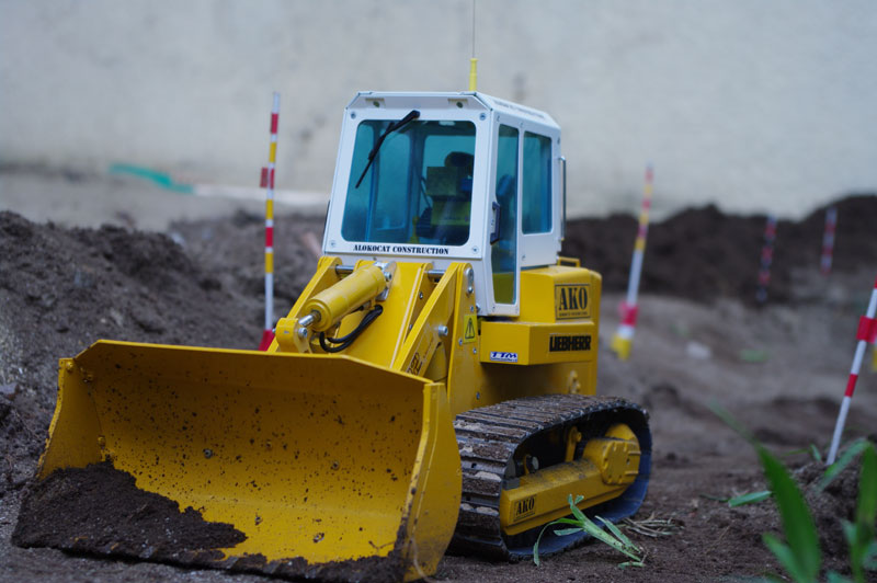

Super boulot Dimitri,
Ce godet ajoute beaucoup de réalisme. Et puis il existe plusieurs tailles de godet donc cela cadre parfaitement avec la vie courante.
Chouette ton chargeur, il avance...

merci pour vos commentaires
j'ai manipuler l'engin 3H ce matin et c'est vraiment genial, je suis en train d'duploader des videos pour vous montrer mais le mouvement du bras / godet est bcp plus naturel maintenant.
Il faudra que je refasse les commandes pour arriver a stick gauche = mouvement des chenilles et stick droit = mouvement hydraulique....ca sera plus precis au final.
