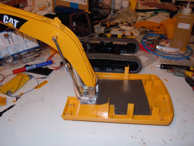

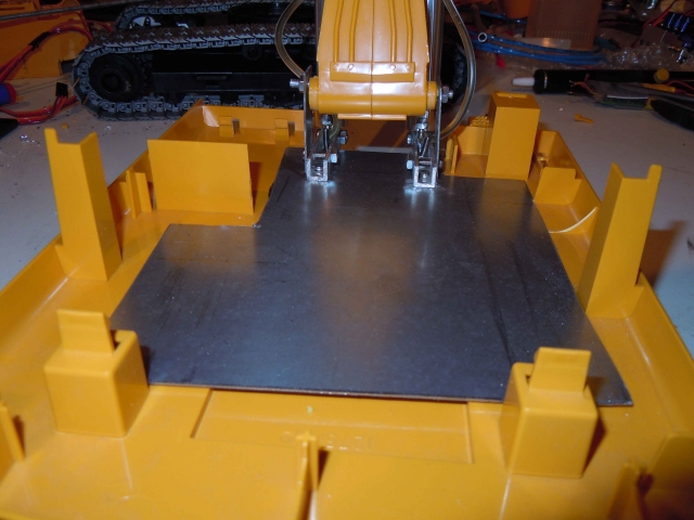

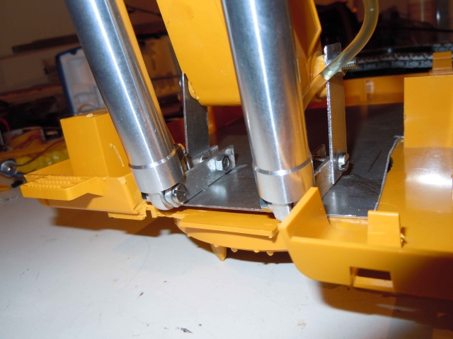

salut tout le monde,
voici une petite avancé de cette après-midi :
comme je l'avais dis j'ai découpé une bout de tôle pour faire un support des 2 vérins du balancier car je trouvais que le plastique pliait un peu trop fort. et j'ai aussi refait l'attache du balancier qui pour l'instant est à l'état prototype. je l'améliorerai plus tard.
voici quelque photo :
la tôle :
et les supports :
voilà c'est tous pour aujourd'hui.

c'est une bonne chose cette tôle elle apporte un peu de solidité :up: :up:
Re: pelle bruder hydraulique
salut charli
beau boulot mais ton support de balancier me parait un peu "leger"
tu devrais le trianguler ou le faire d'une seul piece avec les support de verin
vivement la suite

thierry 78 a écrit :salut charli
vivement la suite
Quesque tu raconte :lol: :lol: il a fait le support de fleche , pas de balancier , bouuuuuuuuuuuuuuuuuuuuuuuuuuuuuuuuuuuuuuuuuh :siffle: :siffle: :siffle: :lol: :lol: :lol:
vivement la suite
ces ce que j'avais en tête, mais il faut que j'aille acheter de la matière ou regarder dans le garage s'il n'y a pas quelque chose qui traine :siffle:
vivement la suite
je me suis aussi tromper alors. :siffle: :siffle:
donc la première partie (avec les 2 vérins) c'est la flèche
la deuxième ce serait le balancier ????
et la troisième le godet
oui charli
marlou a raison c'est bien la fleche; ta description est exacte .
et comme tu l'avais preciser c'est du provisoire
bon courage a toi ;)

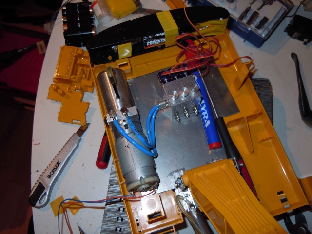

pas grand-chose comme nouvelle :
d'abord découpe de quelque bout de plastique. J'ai notamment retiré le moteur ça ira mieux sans :siffle: :siffle: .

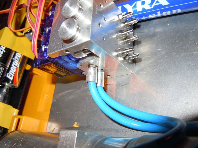

si non j'ai regardé un peu comment on met les connexions leimbach, et ce n'est pas facile à mettre. j'utilise une pince plate et je les enfonce. auriez-vous une autre solution plus facile ??
voici 2 photos :
pour l'instant le projet avance très lentement vu que je dois étudier, mais le but serait de finir la pelle avant le vendredi 10 février date à laquelle je part pour le Portugal réaliser mon travail de fin d'étude (14 semaines).
à bientôt

j'utilise la même méthode que toi, mais c'est collier serve a rien enfet lol mdr, sur quelque fléxible si sont parti et le flexible ne se barre pas lol mdr.

je pense qu'ils ont l'utilité sur les raccord en Y ou en T car il n'y a qu'un seul "grand diamètre" par rapport aux autres.

euh il manque pas un filtre dans ton montage?

merci à youri pour le filtre. je ne le trouvais pas chez leimbach ou fechtner.
maintenant ces commandé.

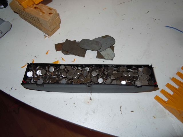

petit essai de contre poids :
dedans il y en a pour 570 KG de pastille, est ce que vous croyez que c'est suffisant ?

:wow: :wow: 570kg c'est énorme non je me rend pas compte avec ces ptites pastille :?:

rafik78 a écrit ::wow: :wow: 570kg c'est énorme non je me rend pas compte avec ces ptites pastille :?:
petit erreur de frappe de 1000kg :siffle: , c'est 570 gr
(quand on ne relit pas) :siffle:
