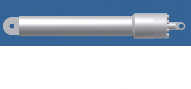

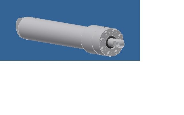

après plusieurs questions, je vous présente enfin mon projet : transformé une pelle bruder et la mettre en hydraulique :

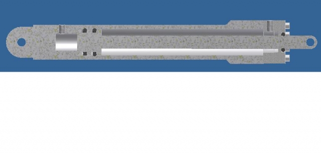

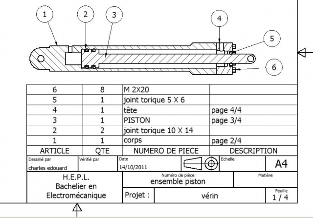

le but était d'essayer de faire les vérins hydrauliques moi-même. Donc j'ai étudié la solution, dessiné sur un logiciel 3D et demandé des infos sur les prix d'usinage, vu que je ne dispose pas encore de machine outils. malheureusement vue le taux horaire élevé, mais justifié, j'ai du abandonner cette solution car elle allait me revenir plus cher que d'acheter les vérins leimbach.
voici quand même 3 photos des vérins que j'avais réalisé sur le logiciel 3D :

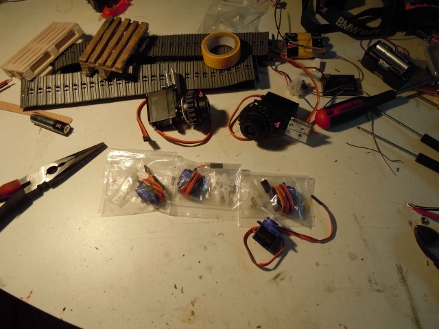

pour la propulsion des chenilles, je suis parti sur des servos transformé en motoréducteur. Ce sont des servos MG946R avec 12KG de couple et des pignons métallique. on verra s'ils sont fiables. je posterai une petite vidéo de la motorisation des chenilles demain.
voici une petite photo :
les servos bleus serviront pour le distributeur hydraulique.

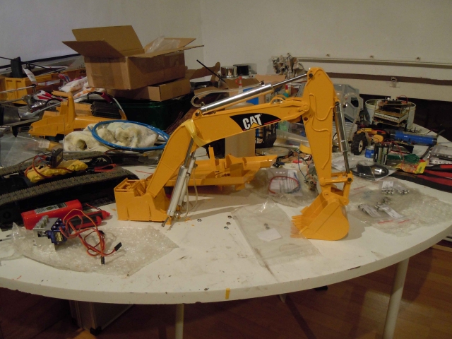

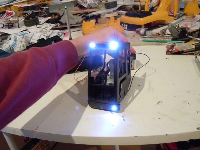

j'avais aussi déjà réalisé l'éclairage sur la cabine, vu que cette pelle je l'ai depuis le mois d'avril.
Il me reste encore l'éclairage du bras à faire.

voici le détails, sur le plan d'ensemble que j'ai fait pour mes vérins :
pièce 1 - corps : le diamètre extérieur faut environ 15,6 mm
pièce 3 - piston : le grand diamètre faut 12mm et le petit faut 6 mm
en ce qui concerne la pression, j'ai acheté une pompe hydraulique leimbach d'occasion à un membre du forum, que je remercie d'ailleurs. elle peut me fournir 16bars, mais d'après le site leimbach (http://www.leimbach-modellbau.de/) le distributeur et les vérins sont prévu pour 10bars. je ne comprend pas pourquoi ils n'ont pas fait leur vérins et distributeur pour qu'ils acceptent 16 bars donné par la pompe. pouvez-vous me donner vos avis là-dessus où m'éclairer un peu :idea: ? d'avance merci.
donc avec F = P * S (F : force [N] , P : pression [Pa] et S : surface [m²]), quand le vérin sort j'ai une force de 113,1 N donc 11,5kg.
quand le vérin rentre j'ai une force de 84,73N donc 8,63kg

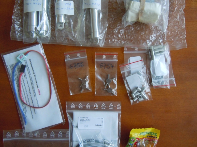

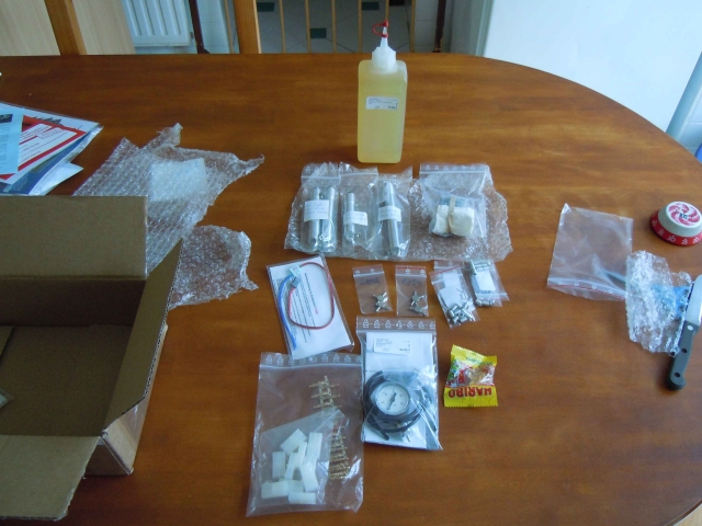

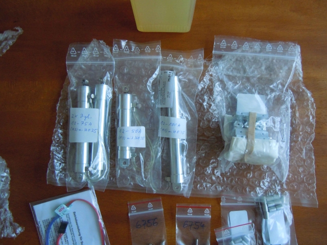

je viens de recevoir le colis de chez fechtner. voici quelque photo :
l'huile aura 2 fonctions :
1) alimenté le circuit hydraulique de la pelle
2) un peu d'huile de coude, j'espère ne pas m'être tromper d'huile :lol: :jesors:

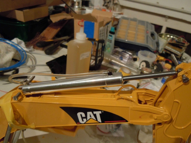

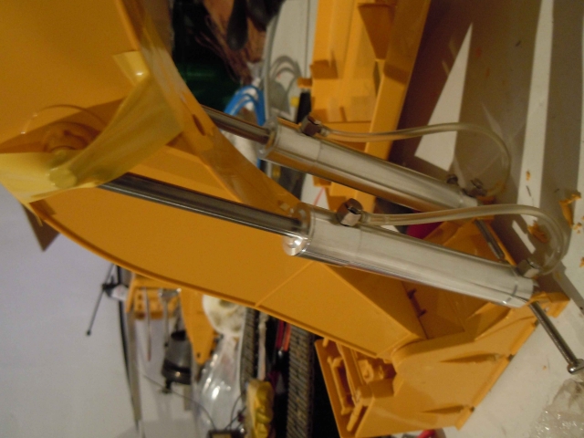

et j'ai fait un petit montage à blanc en découpant un peu dans le plastique de la pelle :

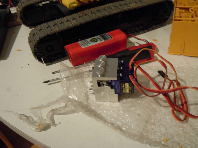

et pour finir une petite photo du distributeur avec les sevos qui sont placé à blanc :

salut charli289 aurait tu la référence des petits tubes en alu, je fais aussi une pelle et je n'arrive pas a en trouver ;)
Ttonio
Messages : 95
Inscription : 15 nov. 2011, 14:26
Numéro de département : 3
Localisation : Auvergne (vichy)
Re: pelle bruder hydraulique
Message par Ttonio »
simpas ça :bave: bon courage pour la suite :up:
rafik78 a écrit :salut charli289 aurait tu la référence des petits tubes en alu, je fais aussi une pelle et je n'arrive pas a en trouver ;)
rafik ce sont les reference
H020 en 3mm
H021 en 4 mm
H069 en 5 mm
tu les trouve dans cette rubrique
