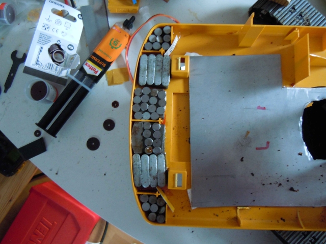

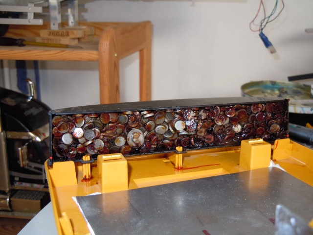

@rafik78 : je n'avais pas pensé à la résine. pour l'instant je suis en train de faire un essai avec de la colle. je verrai demain si ça tiendra bien.
-- Dim Jan 08, 2012 11:18 am --
salut tout le monde,
pour le contrepoids, ça à l'air de tenir avec de la colle. Je verrais bien à la longue

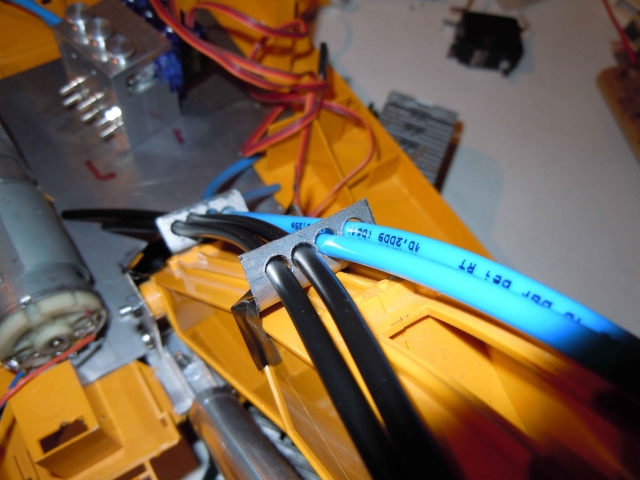

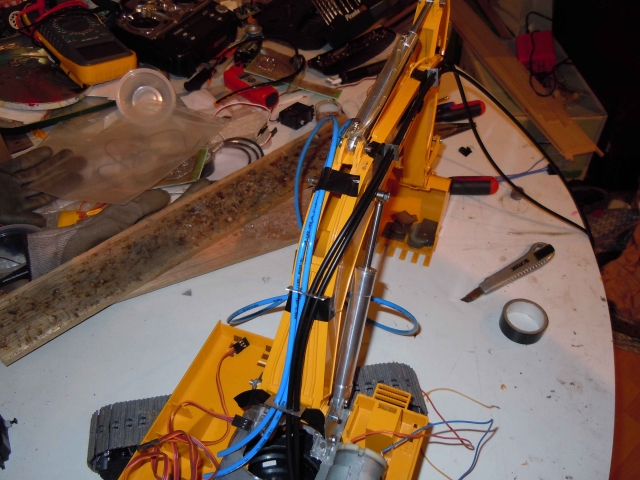

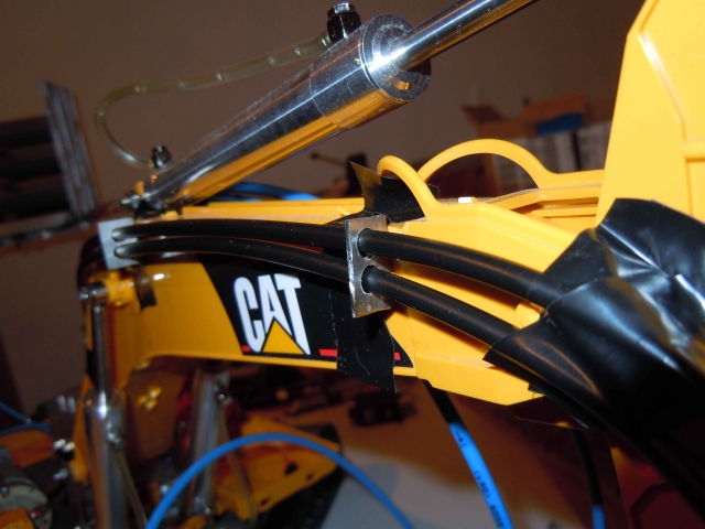

petite avancé sur la pelle, j'ai fabriqué 4 supports de tuyau.
voici les photos :
qu'est ce que vous en pensez ?
et voilà je n'ai rien d'autre à vous montrer pour l'instant.

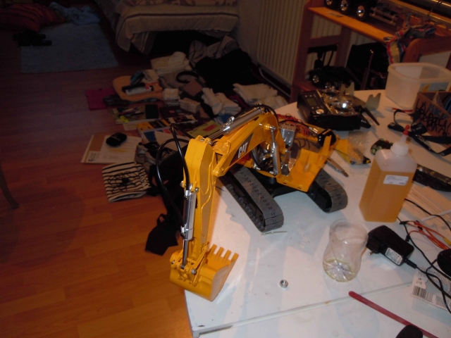

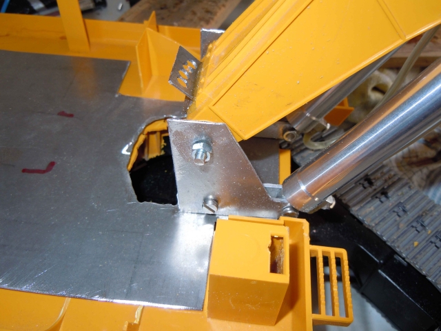

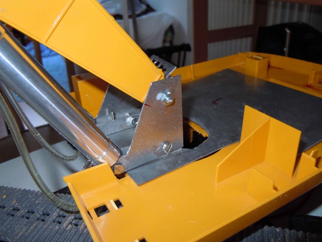

j'ai refait la pièce de support de flèche. voici les photos :
et voici le contrepoids qui tient, pour l'instant :

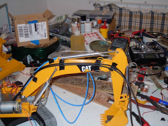

et une petit vue d'ensemble pour finir :
suite au prochain numéro.

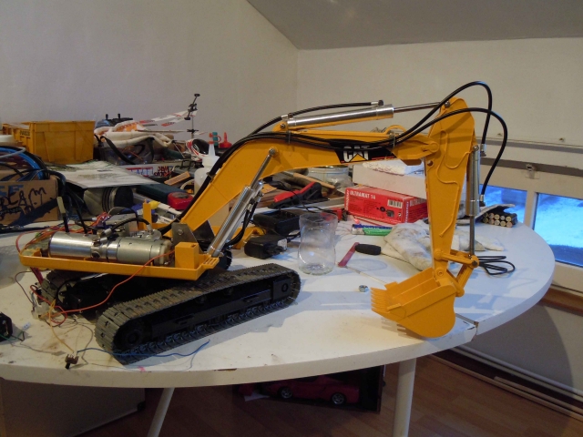

toute petite avancé : encor du poids sur l'arrière. il y en a pour environ 300gr. ce qui me fait un total d'environ 870 gr, sans compter l'accu, la pompe, le distributeur et tous le reste. voici 2 petites photos :

Bien vu pour le contre poids a mon avis il y en a assez
sinon pour les support de tuyaux tu arrondie un peut les angles est ce serra pas mal du tout

nettement mieux le support de balancier la cela devrait tenir sans probleme

[AT] newholl : merci je n'avais pas pensé à arrondir les angles. merci pour l'idée.
[AT] thierry 78 : merci. c'est vrai que la il n'y aura théoriquement plus de risque à voir avec le temps.

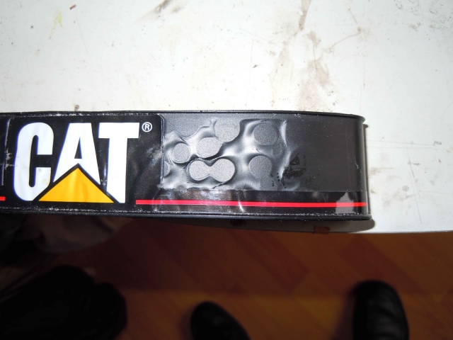

rien de bien nouveau. juste un petit problème que j'ai eu en collant le contrepoids, j'ai utilisé de la pattex et voilà ce que ça ma fait, bon ce n'est pas très grave mais ce sera à refaire.

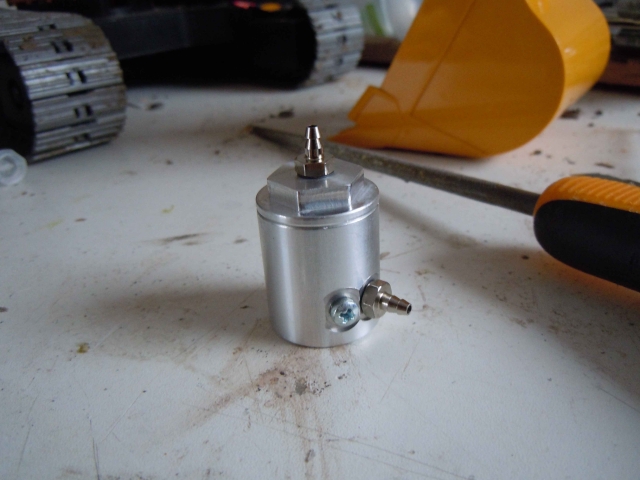

si non j'ai reçu mon filtre hier, que voici :

si tu comptes le refaire,utilise du plomb noyé dans de la resine,c'est ce que j'ai fait et aucun soucis

merci. pour le contre poids, c'est ce que je pensais faire, mais plus tard.gregfr59 a écrit :un contre poids en lego
si tu comptes le refaire,utilise du plomb noyé dans de la resine,c'est ce que j'ai fait et aucun soucis![]()
sinon tres belle pelle que tu nous fait la

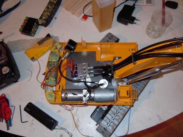

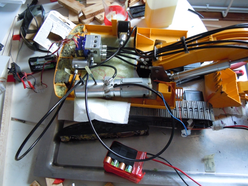

si non je n'ai pas su faire grand chose, à par le montage de l'hydraulique. mais les réglages ne sont pas encore fait n'ayant pas le tournevis TORX-7
voici quelque photos du montage :

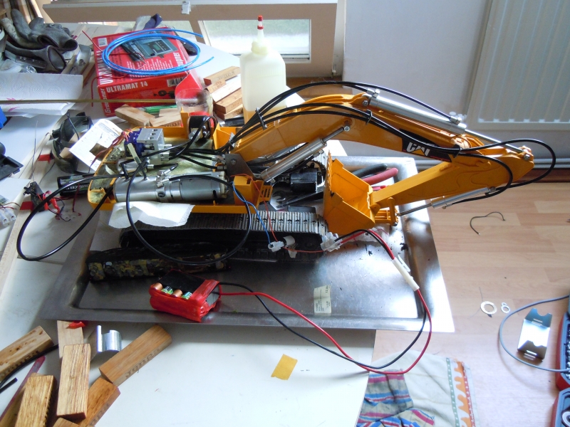

après un tfe réalisé aux portugal (revenu fin mai) et je n'avais plus trop le temps de m'occuper du projet. ce week-end, j'ai enfin trouvé du temps pour travailler dessus.
vu qu'on est occupé à purger les freins d'une voiture autant rester dans le même bain (d'huile
), j'ai regardé de plus près l'hydraulique. j'avais, depuis le mois de décembre environ
, un petit problème. j'avais dévissé un peu de trop la vis qui règle le débit et donc je n'avais plus rien qui sortait du tuyaux (pression)
(ça m'a pris la tête un grand moment) mais c'est résolu
J'ai enfin su faire fonctionner la pelle et ramasser un peu de terre.

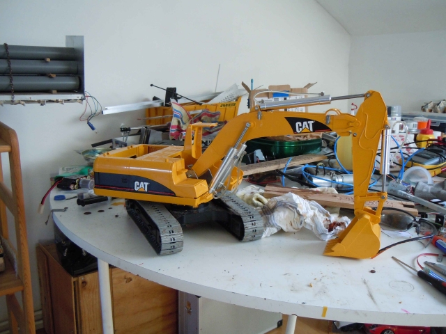

Voici une photo de l'ensemble :
et voici le désordre qu'il y a :
prochaine étapes remettre de l'ordre dans tous les tuyaux.
surement pour le week-end prochain.
