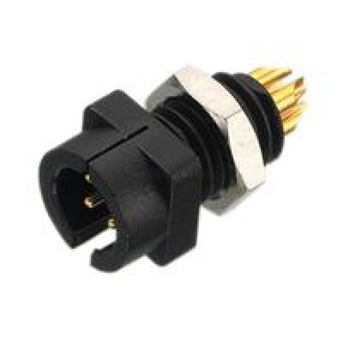

je me casse la tête à trouver un connecteur de remorque de taille réaliste. Comment ça s'appel stp ?

willou a écrit :je me casse la tête à trouver un connecteur de remorque de taille réaliste. Comment ça s'appel stp ?
Je trouve ça en Suisse chez http://www.RacingModellbau.ch
Tu as le choix parmi les produits ci-dessous:
Prises
Fiches
Ce sont des super connecteurs qui ne sont pas trop chers. Pour la soudure, il faut être méticuleux car les connecteurs sont proches les uns des autres, mais rien de compliqué.
J'espère t'avoir aidé à trouver ce que tu cherches. :up:

ahhh, merci
et dire que j'ai été sur ce site, 2 ou 3 fois, mais je n'étais pas tombé sur ces connecteurs
point de vue taille, ça fait un peu moins gros qu'une PS2 de souris, non ?

8mm sur plat et 6mm le diamètre du filetage
