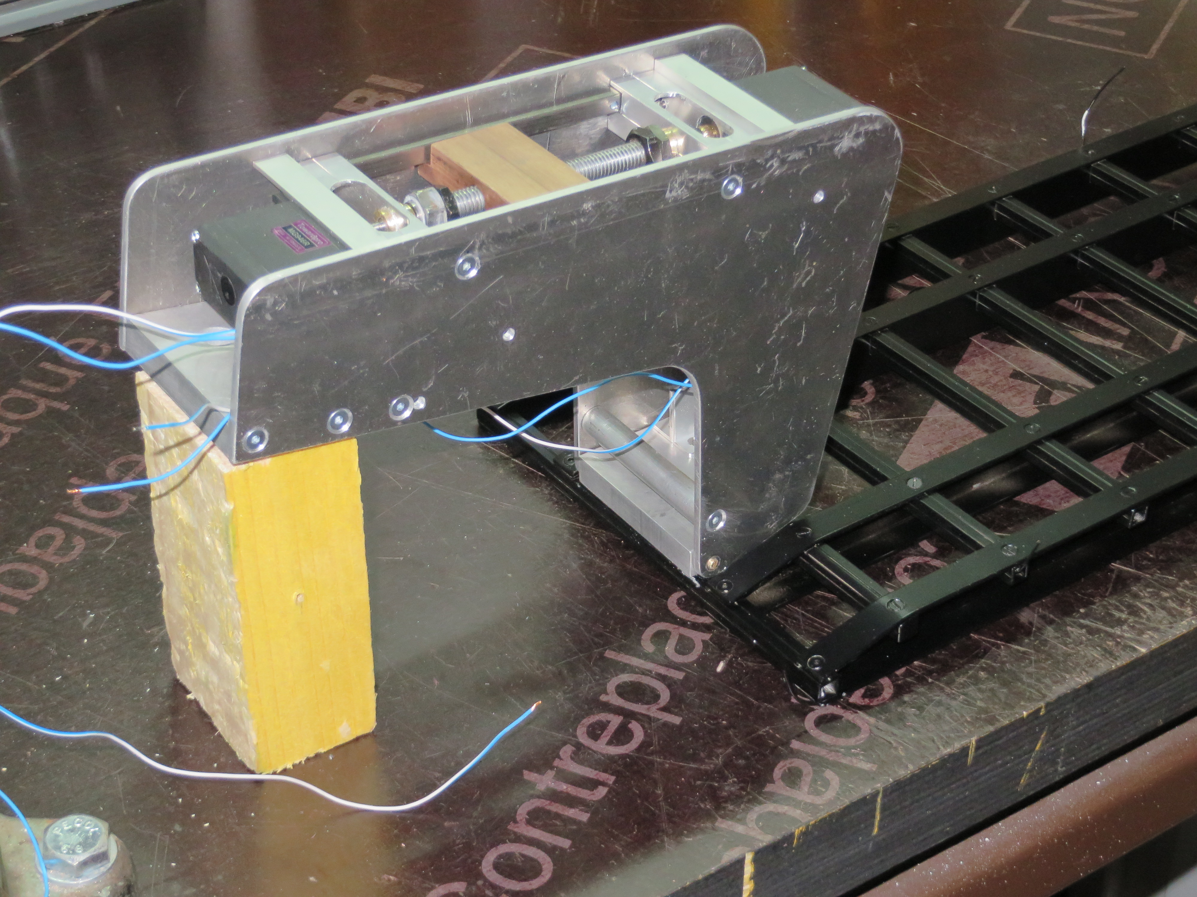

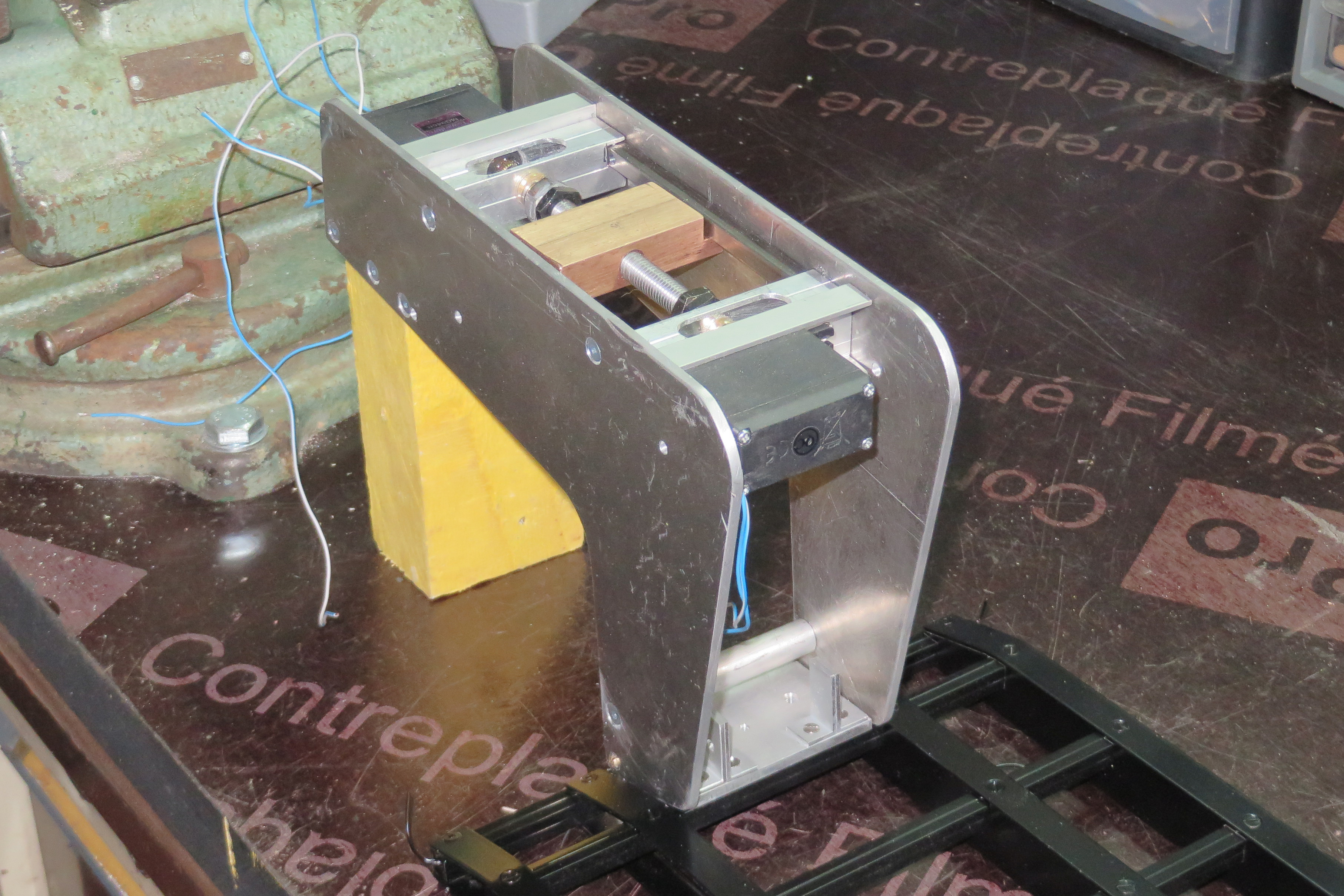

quelques news...
il ne manque plus que la sellette sur cette partie... et le trou pour les biellettes.
vue de dessus une fois l'ensemble fixé

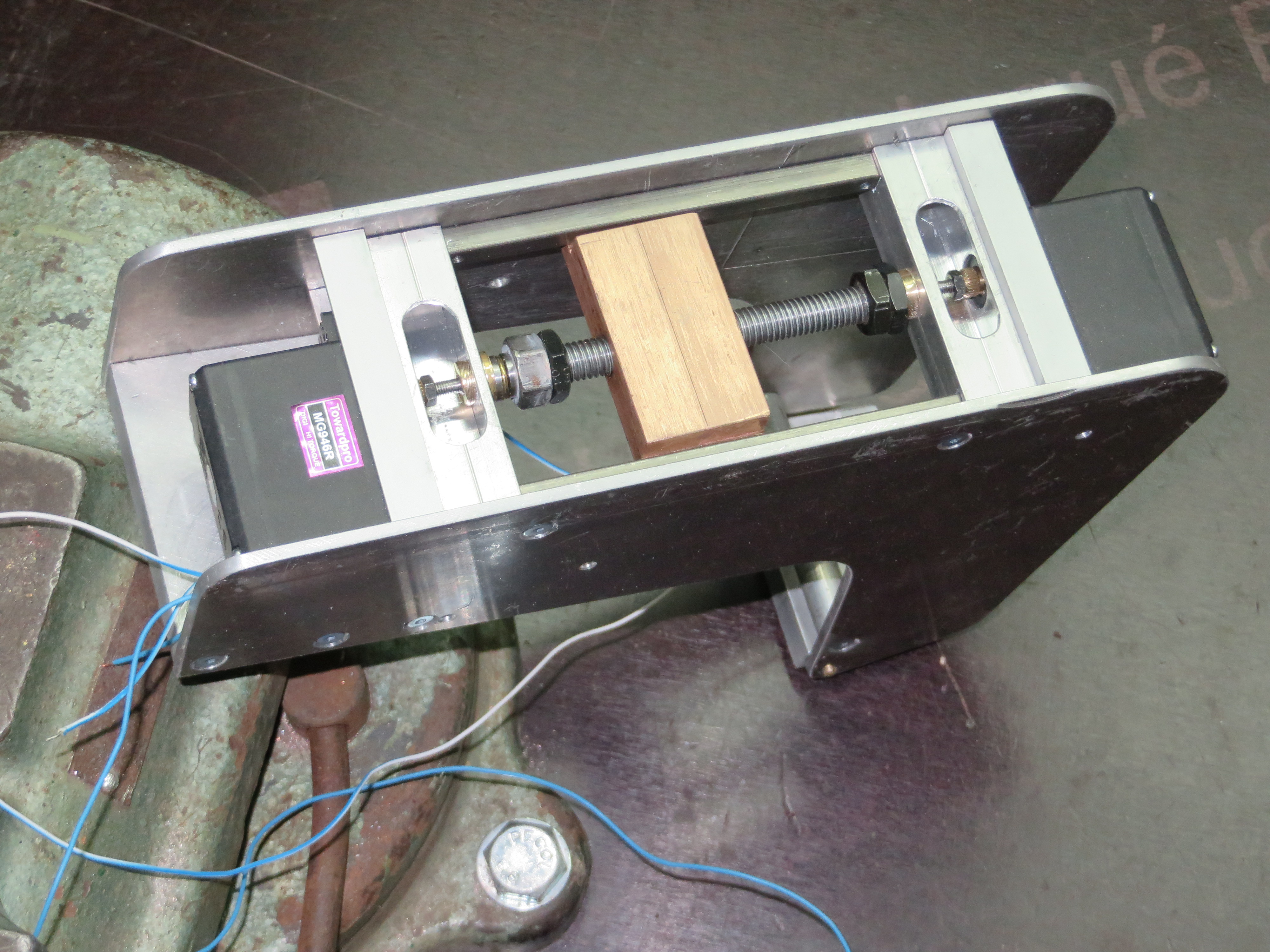

j'ai utiliser de la barre à clavette 6x6 pour faire les rails du chariot.
elle sont encastrées dans le profilé alu de 15.5x15.5x1.5 (reste à les fixer)
je n'avais pas imaginé faire un truc simple mais ca c'est simplifier en voyant les morceaux s'assembler sur l’établi.
j'ai refait la vis mère (pour la 3e fois) en M8 car en M6 il y avait des points durs lors du déplacement alors qu'en M8 c'est nickel.
il a fallu choisir une portion de tige pas trop pourri et mettre un coup de filière car la tige de brico n'était pas top qualité.
dommage que je m'en suis aperçu trop tard car j'ai refait un chariot en M6 puis agrandi en M8 alors que mon premier chariot aurais pu faire l'affaire.
mais bon au moins le 2e chariot est en bronze... enfin je croit car c'est pas sur vu la couleur et le mal que j'ai eu a le limer.
le chariot se retrouve un peu de travers car mon percage a coulé un peu (surement a cause de la matière) donc j'ai adapté pour que ca marche.
donc we productif... enfin
