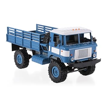

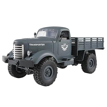

Je cherche un modèle réduit 1/14 pour mon fils de 9 ans. J'ai trouvé ça :
L'échelle est de 1/16 mais au milieu de mes camions, les proportions ne sont pas si différentes
Le petit problème, la direction fonctionne en tout ou rien : pensez-vous que le remplacement par un servo (Futaba 3003) fonctionnera ?
ou il faudra tout modifier ?
il y a ce camion benne dit 1/14 mais 15 cm de large, du coup je me demande si ce n'est pas du 1/16 ?
et 30 minutes d'autonomie....
autrement, qu'existe t-il en 1/14 avec un petit budget 40~80€ ?
je suis prêt à effectuer des modifications pour améliorations, le camion militaire à l'aire pas mal mais il y a ce problème de direction
Merci

pour avoir pris le premier à mon fiston (en 6x6), la direction n'a pas posé trop de soucis, par contre l'arbre de transmission s'est cassé une premiere fois, j'ai pu le réparer avec un boulon mais peu de temps après c'est le reste de la cardan qui a cassé.... :x
en regardant sur la baie, j'ai trouvé des pièces de remplacement qui coutaient aussi cher que le dit véhicule (et encore c etait pour un 2 essieux) et je me suis dit que plus tard, ce serait autre chose qui lacherait....on a donc abandonné le projet. en plus une autonomie pas phénoménale non plus... :depite:
du coup à Noel, il va avoir un MAN TAM et je pense qu'il en sera plus content :banane: :banane: :banane:
je suis définitivement accro :lol: :lol:

c'est vrai que ces petits camions sont tentants et bien pratiques!
j'ai 2 modeles ! le Toyota et le reo (celui de la photo)!
le pb de la direction est resolu en montant un vrai servo, mais il faut virer l'electronique d'origine et mettre un vrai recepteur et un vrai variateur
les transmissions ont été remplacée par des cardans métalliques le chassis du reo me sert pour motoriser le dodge RAM BRUDER
viewtopic.php?f=85&t=29578&start=60
certe un peu de bricolage mais c'est marrant
ils ont roulés tous les 2 pour le telethon à Benet 85

grhum1383 a écrit :pour avoir pris le premier à mon fiston (en 6x6), la direction n'a pas posé trop de soucis, par contre l'arbre de transmission s'est cassé une premiere fois, j'ai pu le réparer avec un boulon mais peu de temps après c'est le reste de la cardan qui a cassé.... :x
je préfère que mon fil se face la main sur un truck pas cher, vu le prix d'un TAMIYA....
ben justement, même si ça casse, tout ce vend au détail ;) et se sera pour rouler sur les pistes RC ou dans la maison, il n'y aura pas trop d'effort mécanique
autrement, je viens de voir des vidéo, il y a un bon châssis pour le prix.
ah oui, le problème d'autonomie, il va falloir changer la batterie....

marcay86 a écrit :bonjour
ah je l'avais oublié ton topic :oops:
je pensais ne devoir que changer le servo tout en conservant l'électronique :roll: ce n'est pas possible ? même en bricolant ?
l'avantage effectivement est de pouvoir bien les modifier et le carrosseries. Du coup, j'ai trouvé d'autres modèles, je reste en 4 roues
Lesquels vous paraissent à la même échelle que les Tamiya ?

tous!!
aucun ne depare au milieu des tam!
