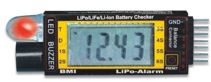

C’est sur le MFU n'est pas configurer pour les lipos, mais on sait très bien qu'a partir d'un certain voltage il s'arrête.
Il faudrait mesurer le voltage des batteries quand elles sont faible, histoire de voir si c'est la même tentions que les alarmes de lipos.
Ou sinon, investir dans une alarme
LIPO-ALARME6
Voila Steph, j'espère avoir éclairci la chose
