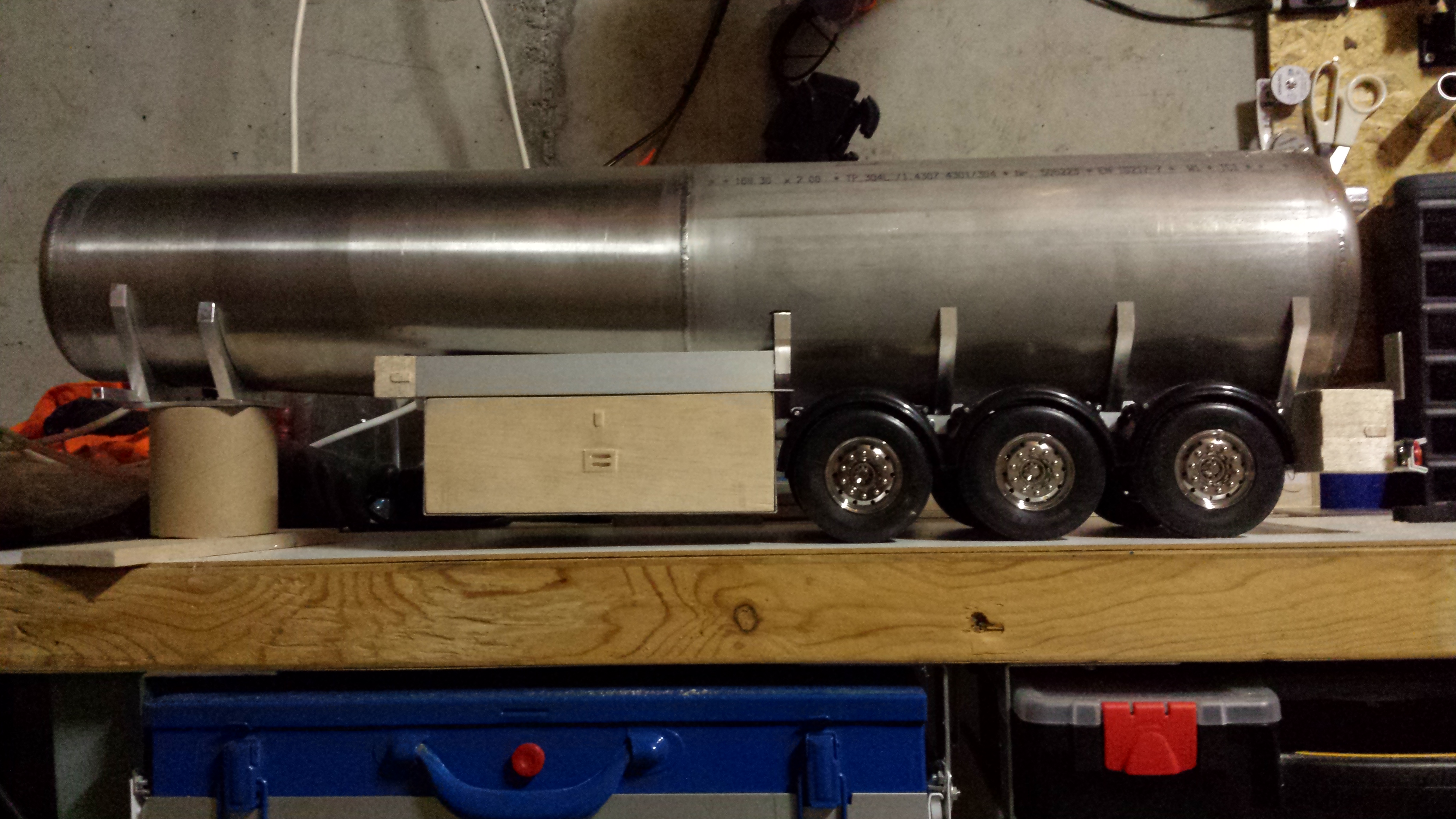

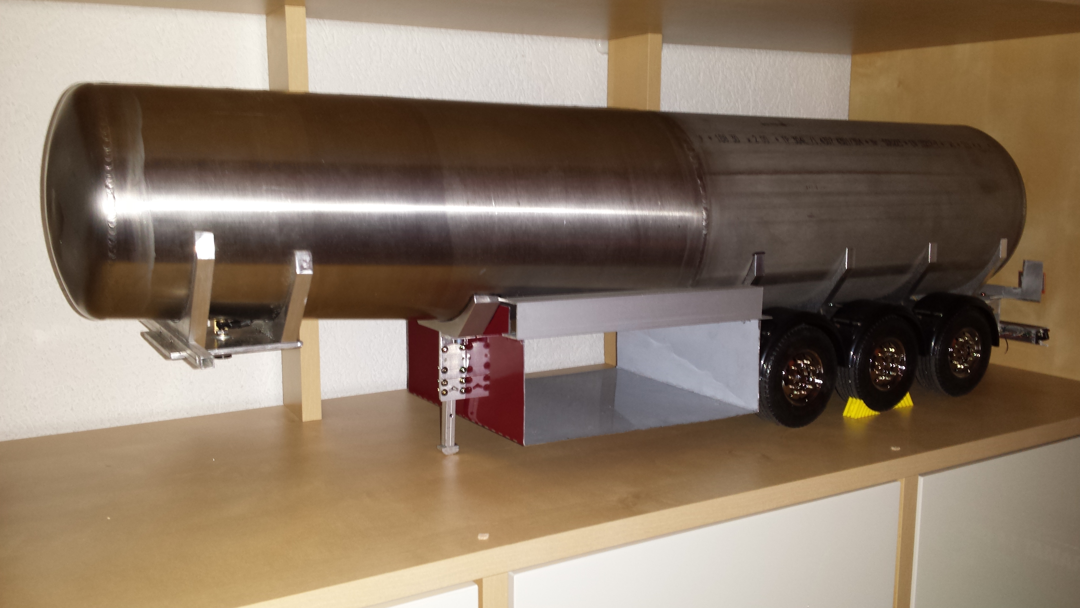

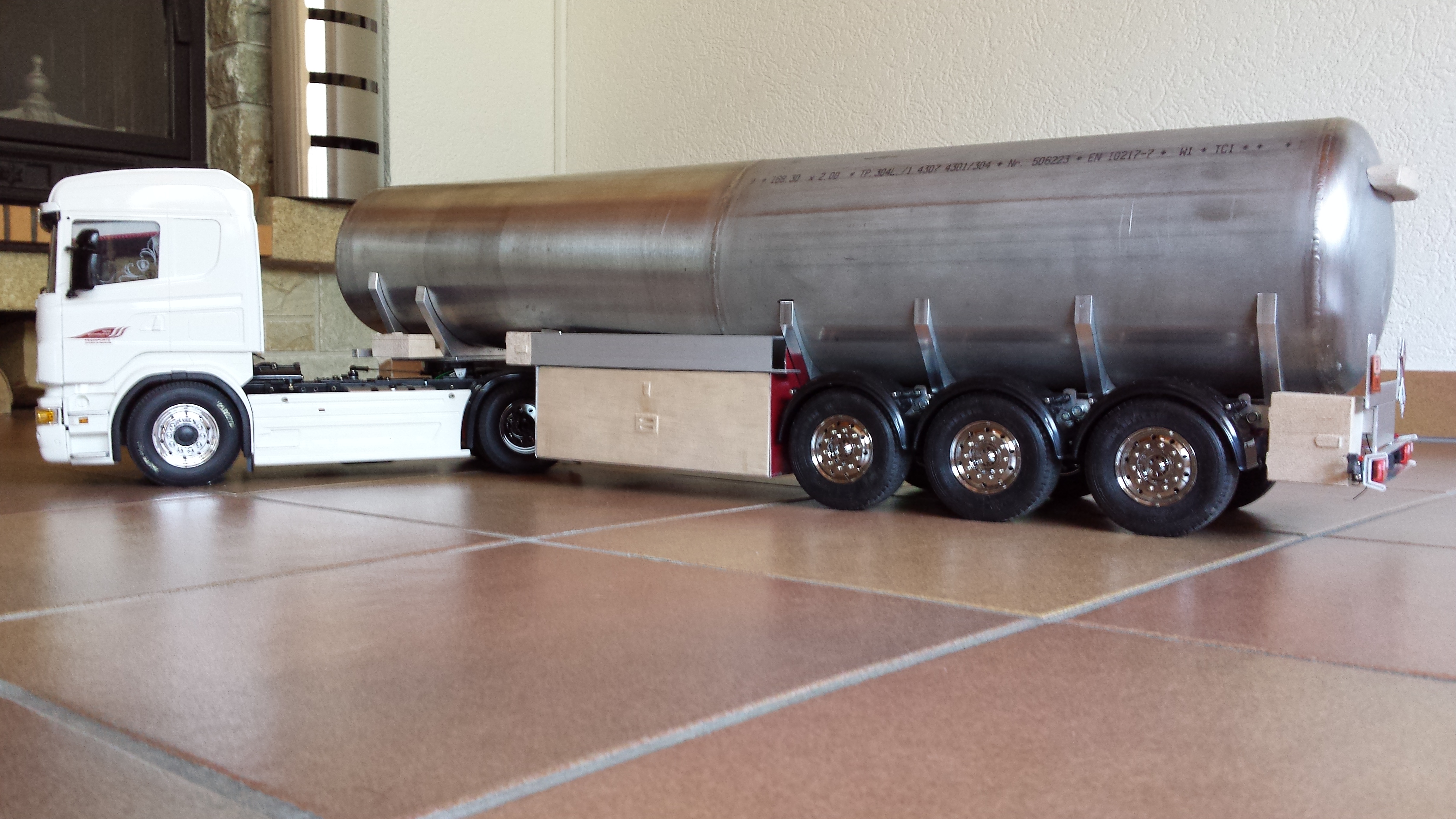

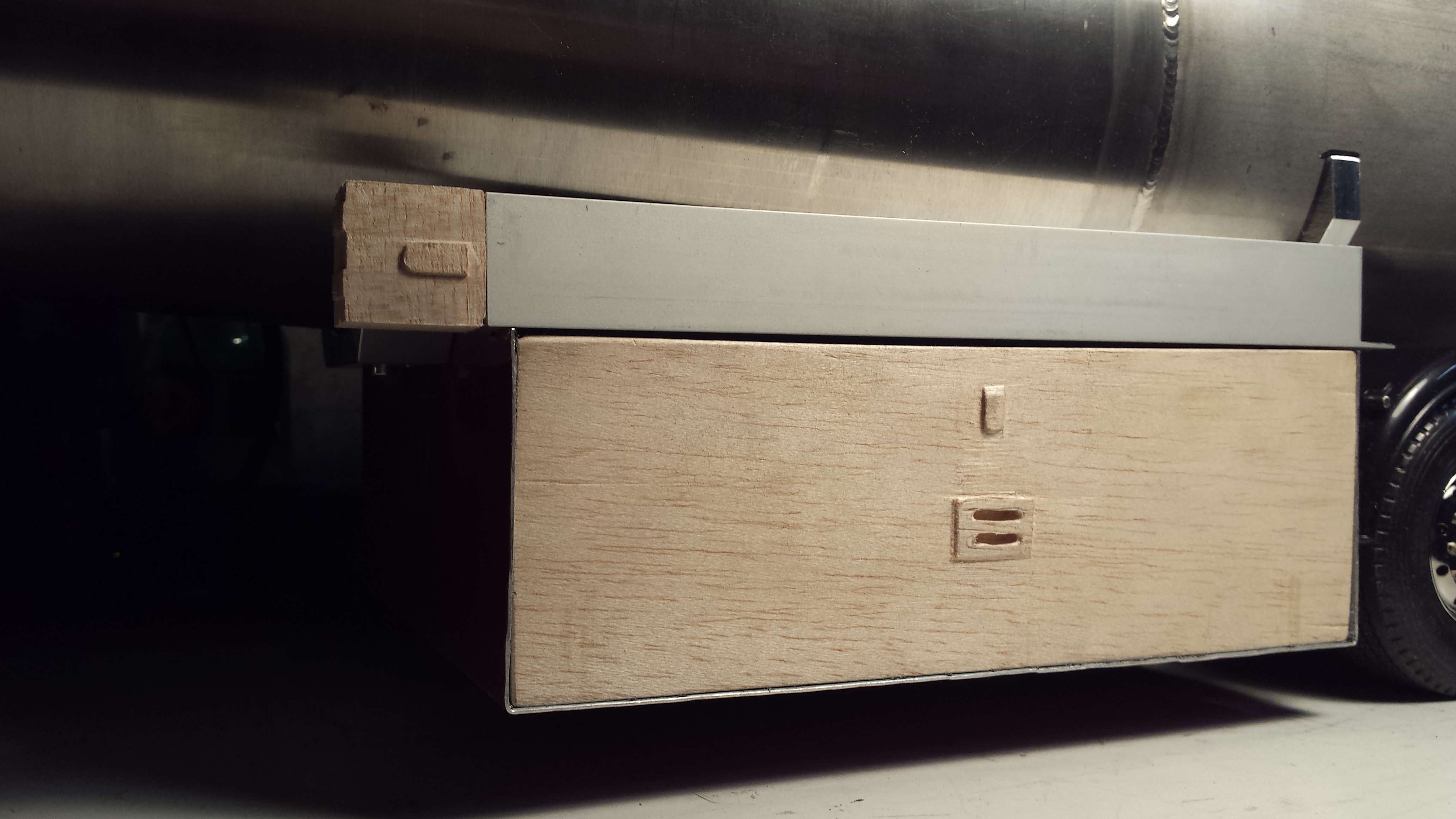

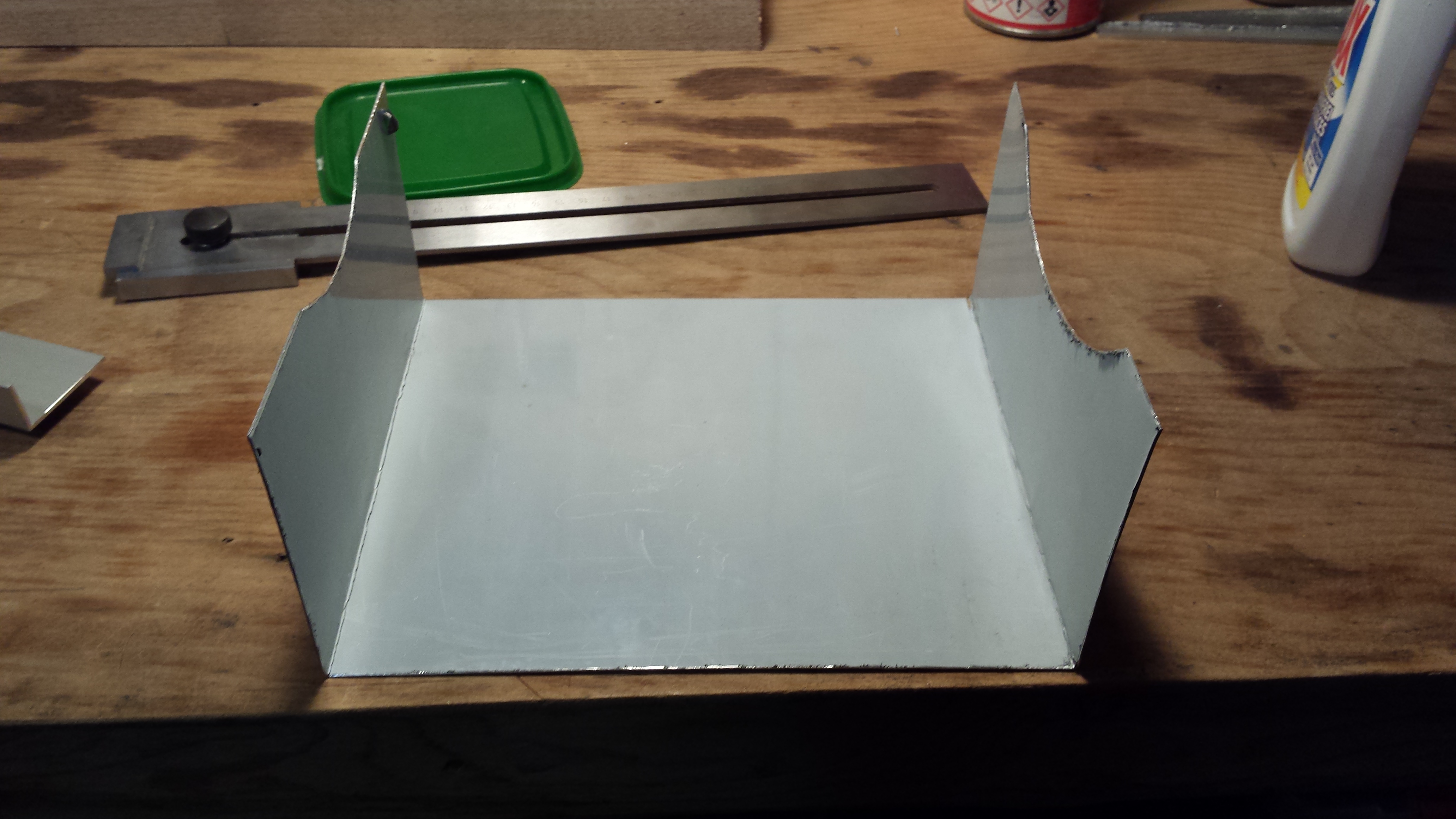

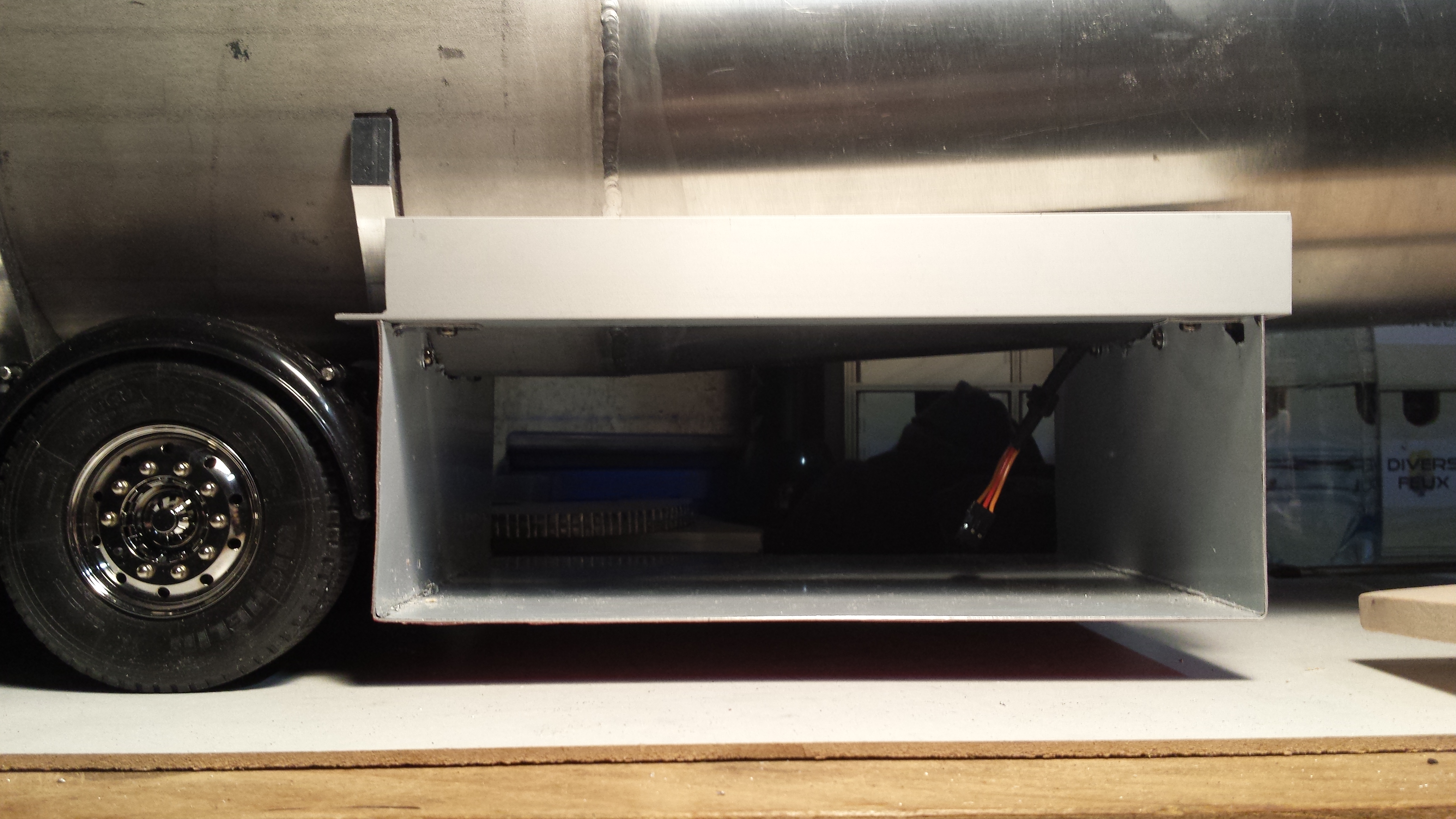

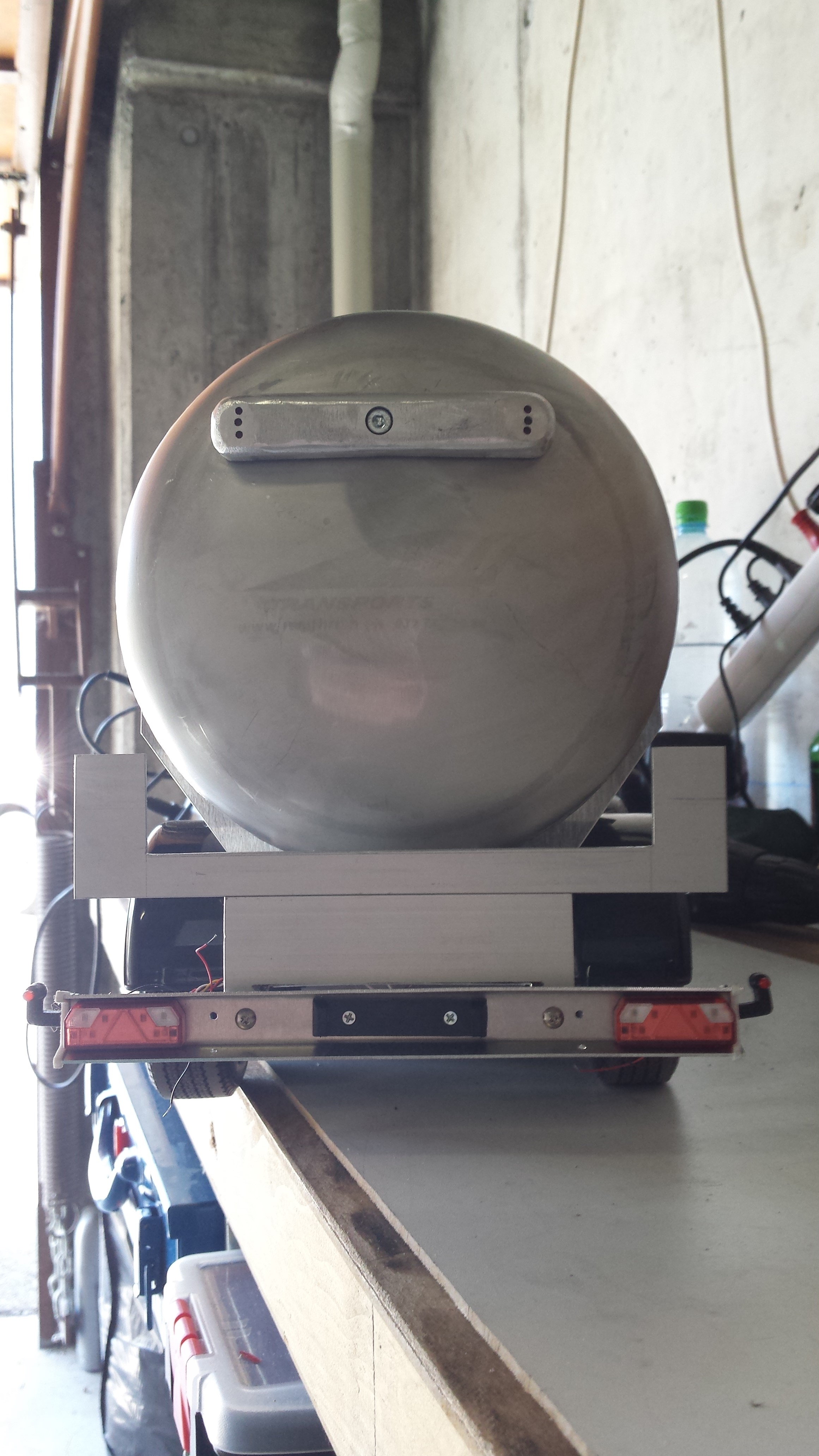

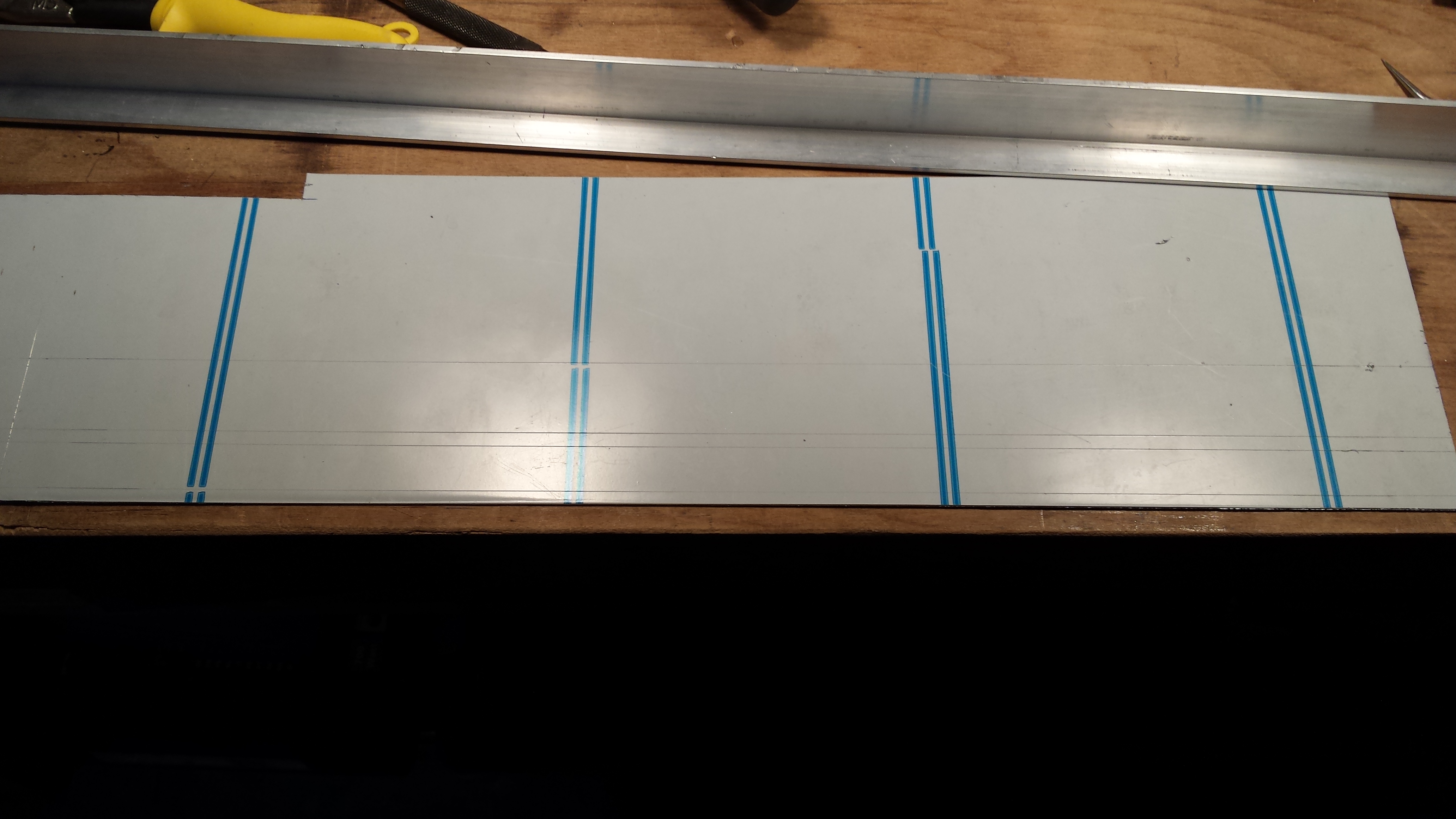

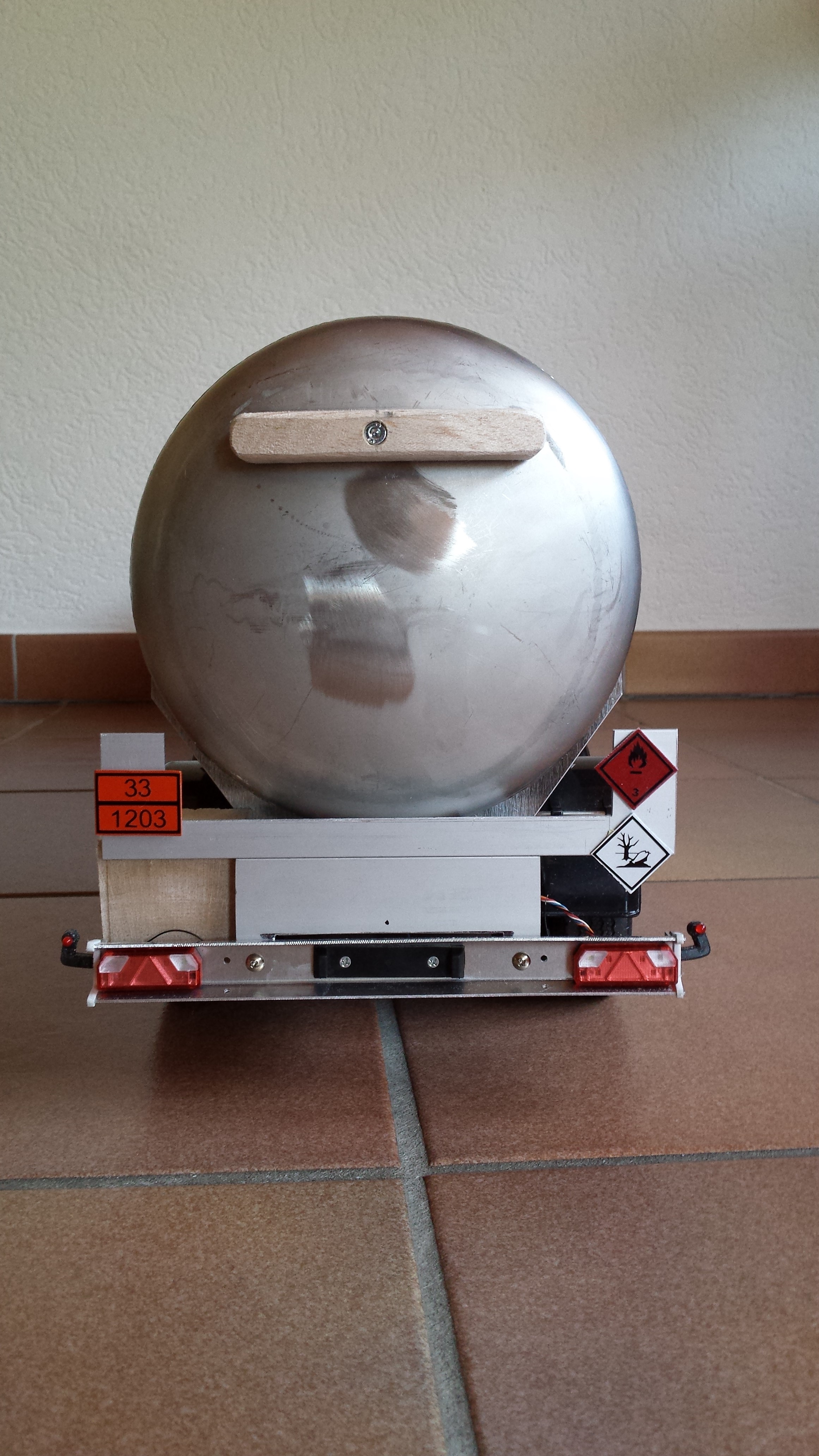

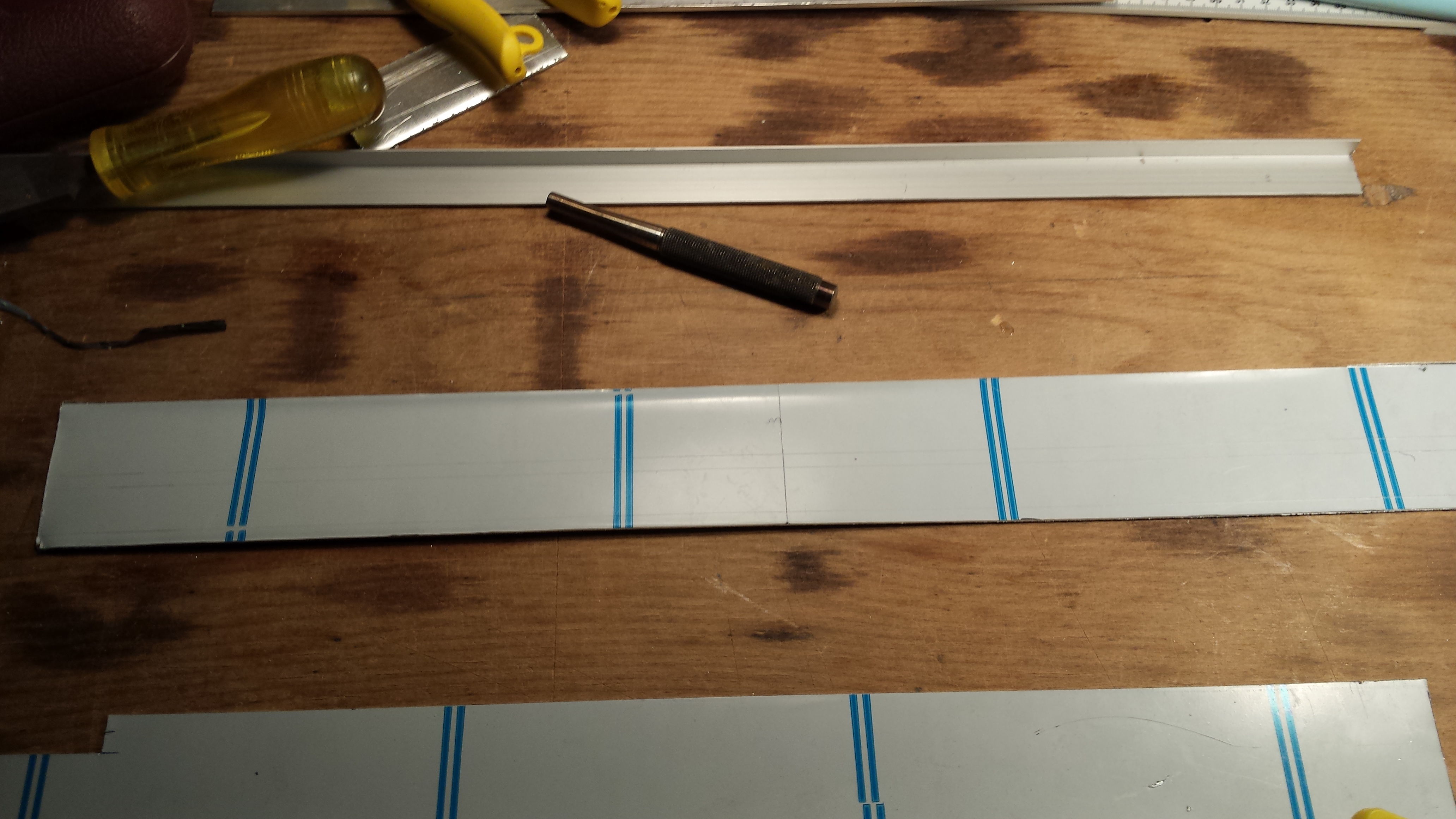

Voici la suite de la construction :

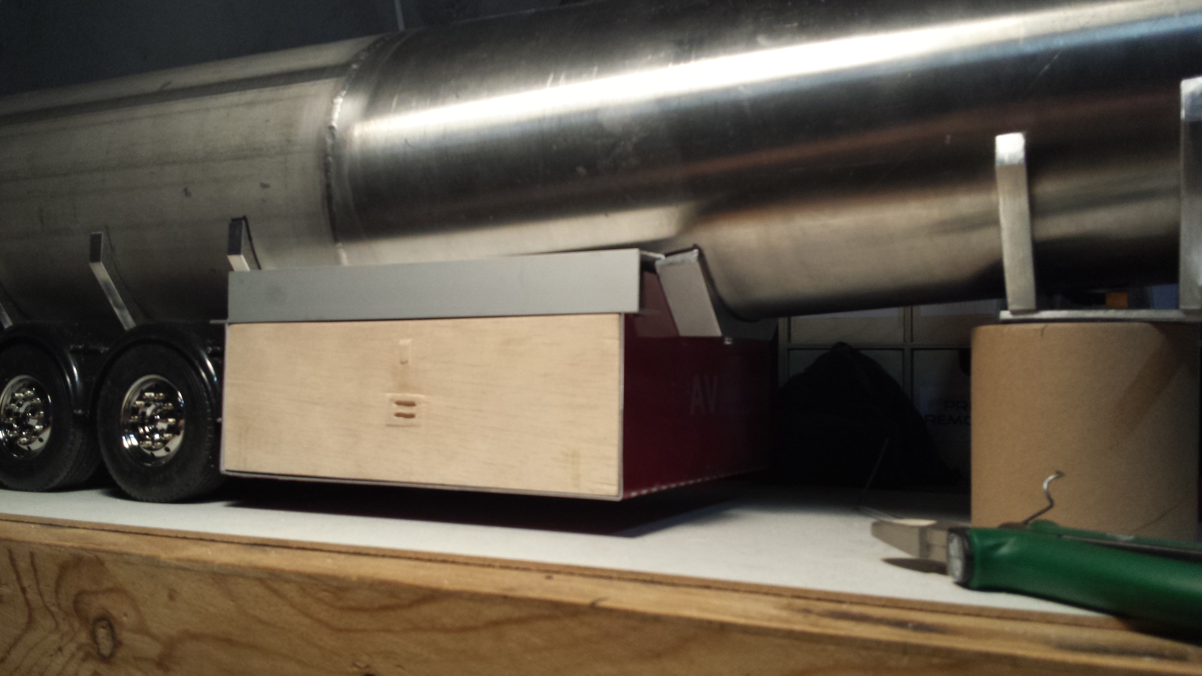

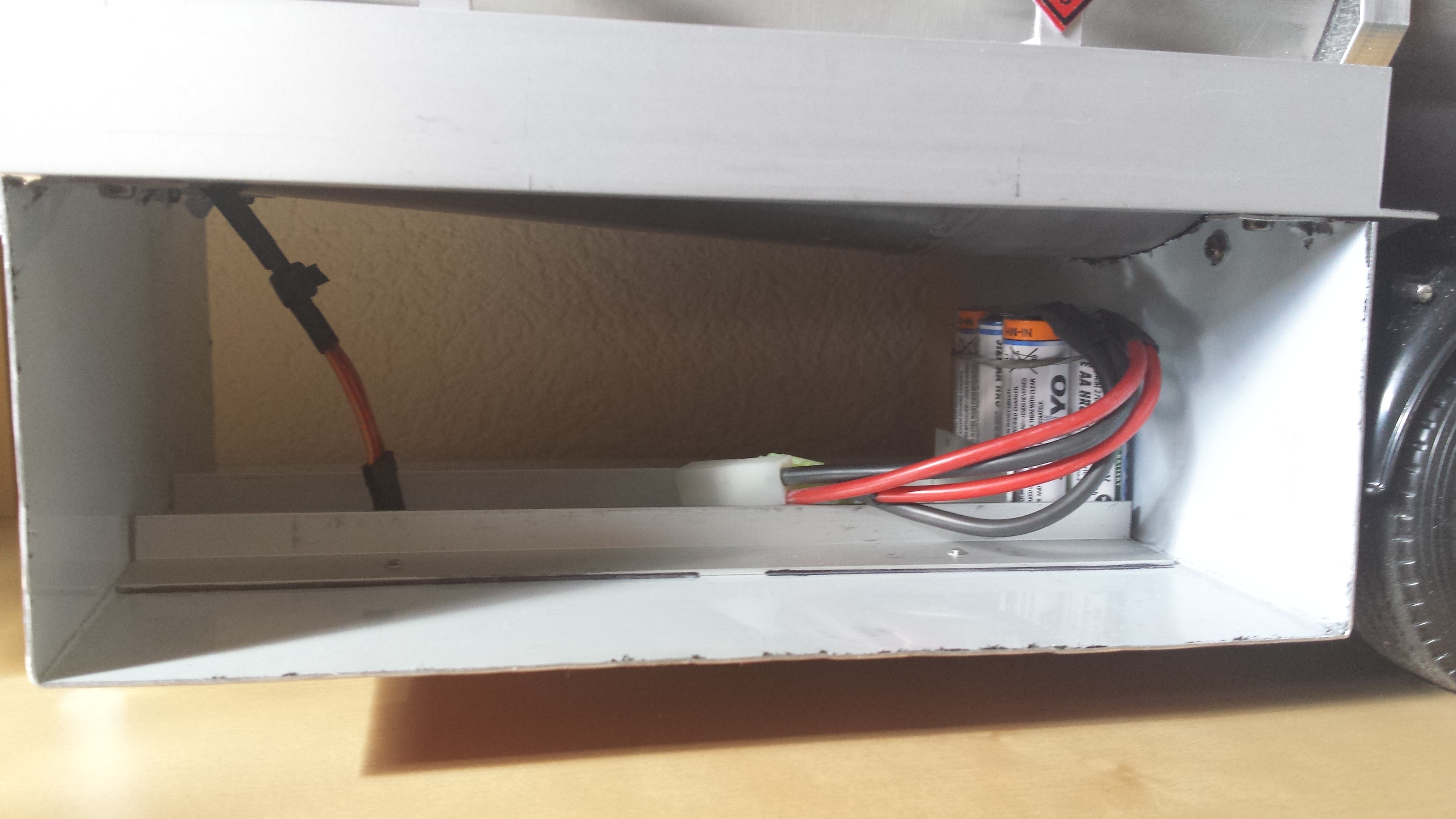

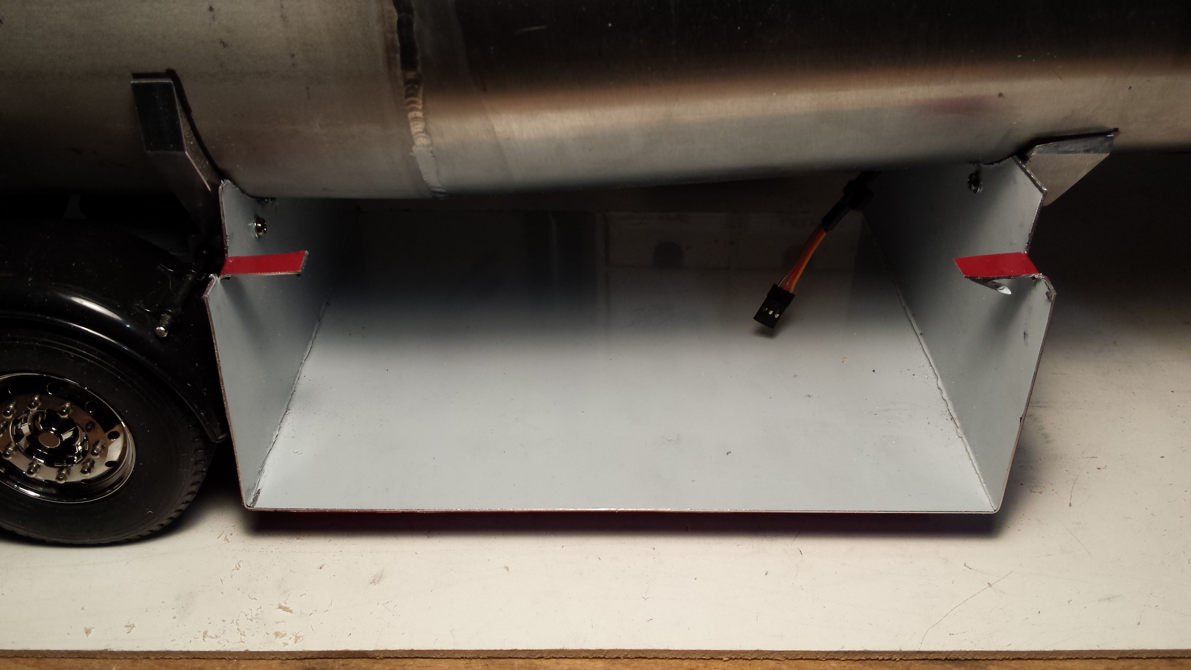

La fabrication du coffre de déchargement.
J'ai d'abord fait un chablon que j'ai collé sur une plaque d'alu.
Puis coupée et pliée
Puis fixée à sa place

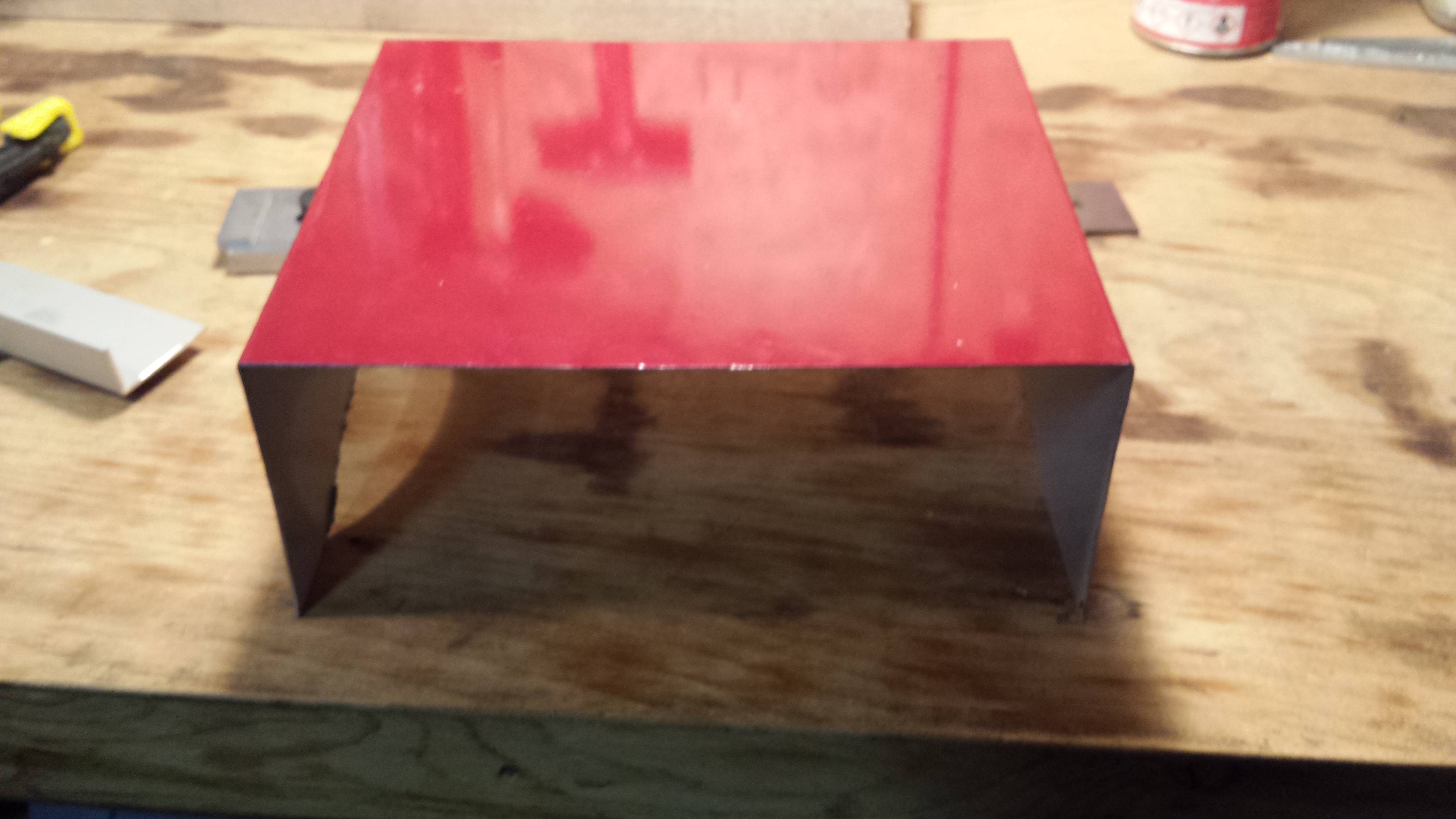

Fabrication de la porte du coffre qui sera moulée en résine

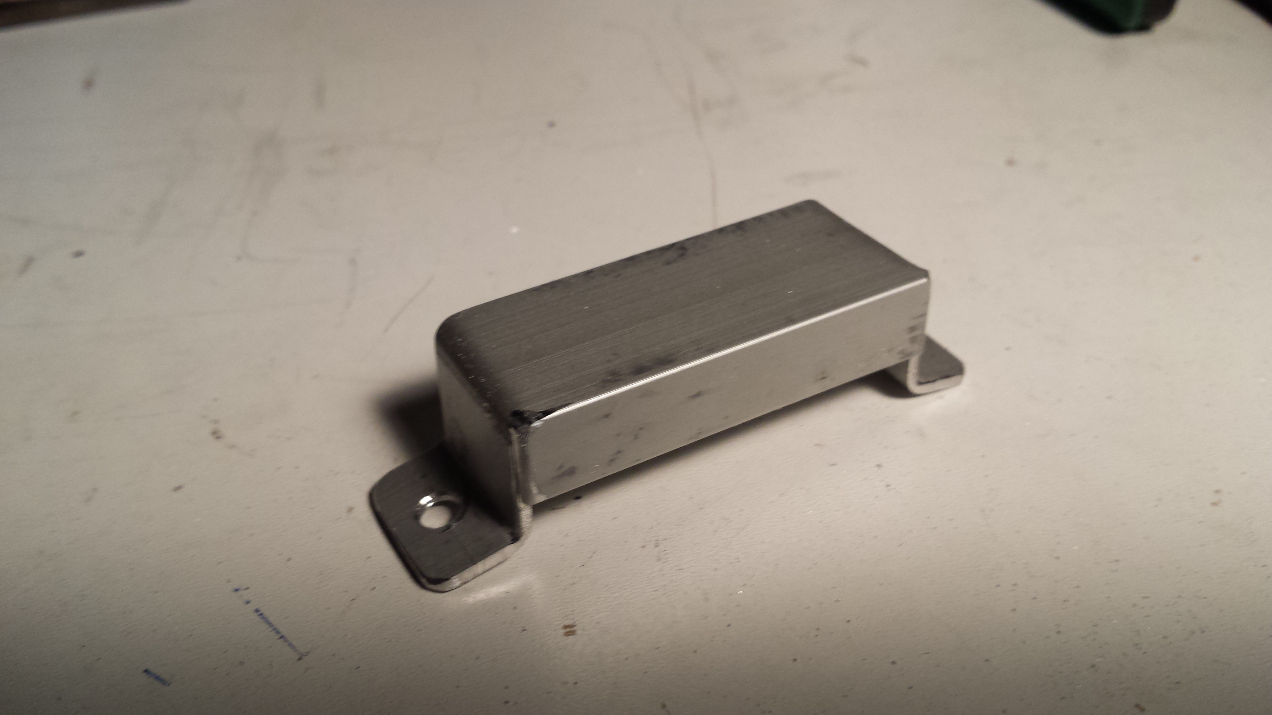

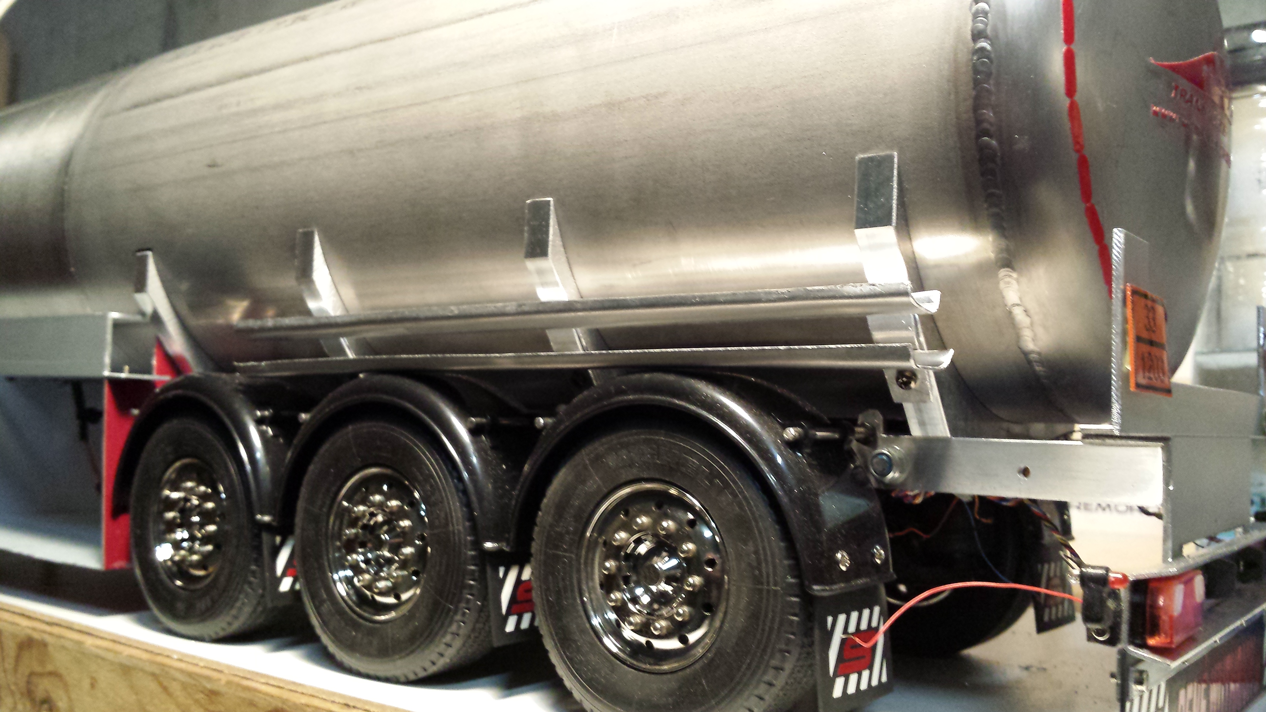

Ensuite création du passage pour les tuyaux en dessus du coffre

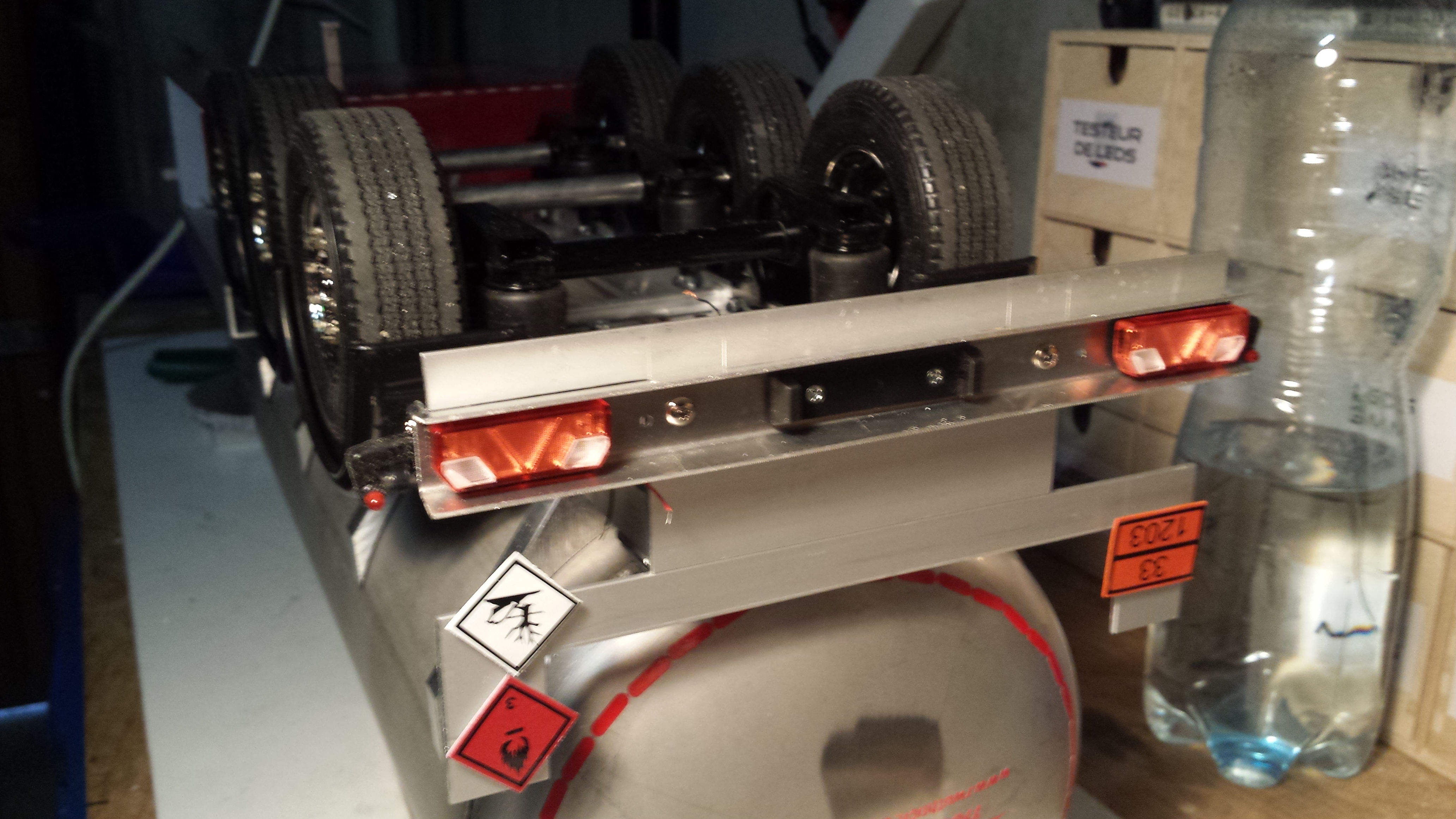

Fabrication du petit coffre pour le compteur ainsi que le coffre arrière
Puis créer le support du pare-chocs arrière
Le support des feux supérieurs a été changé car il ne me plaisait pas.

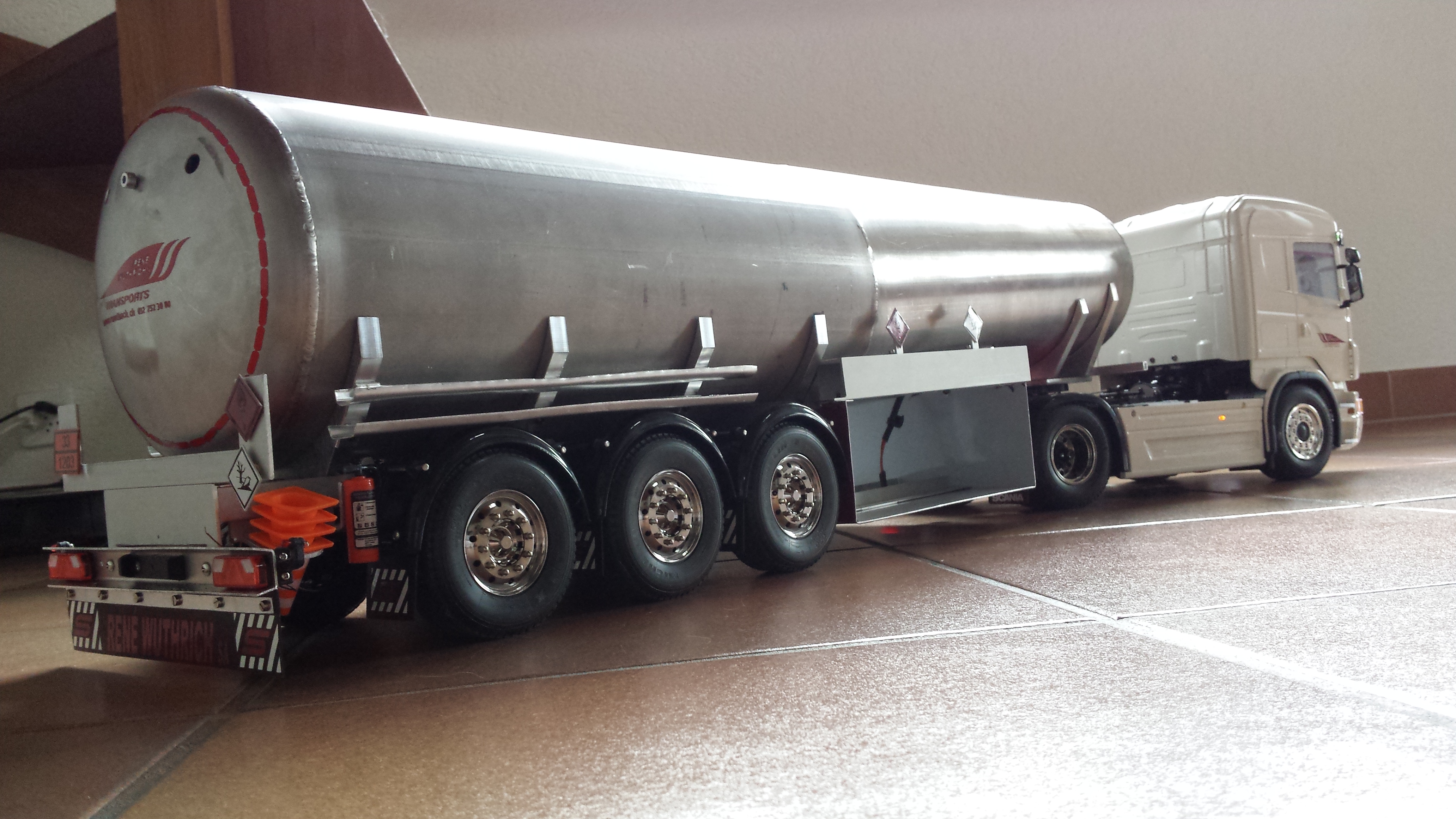

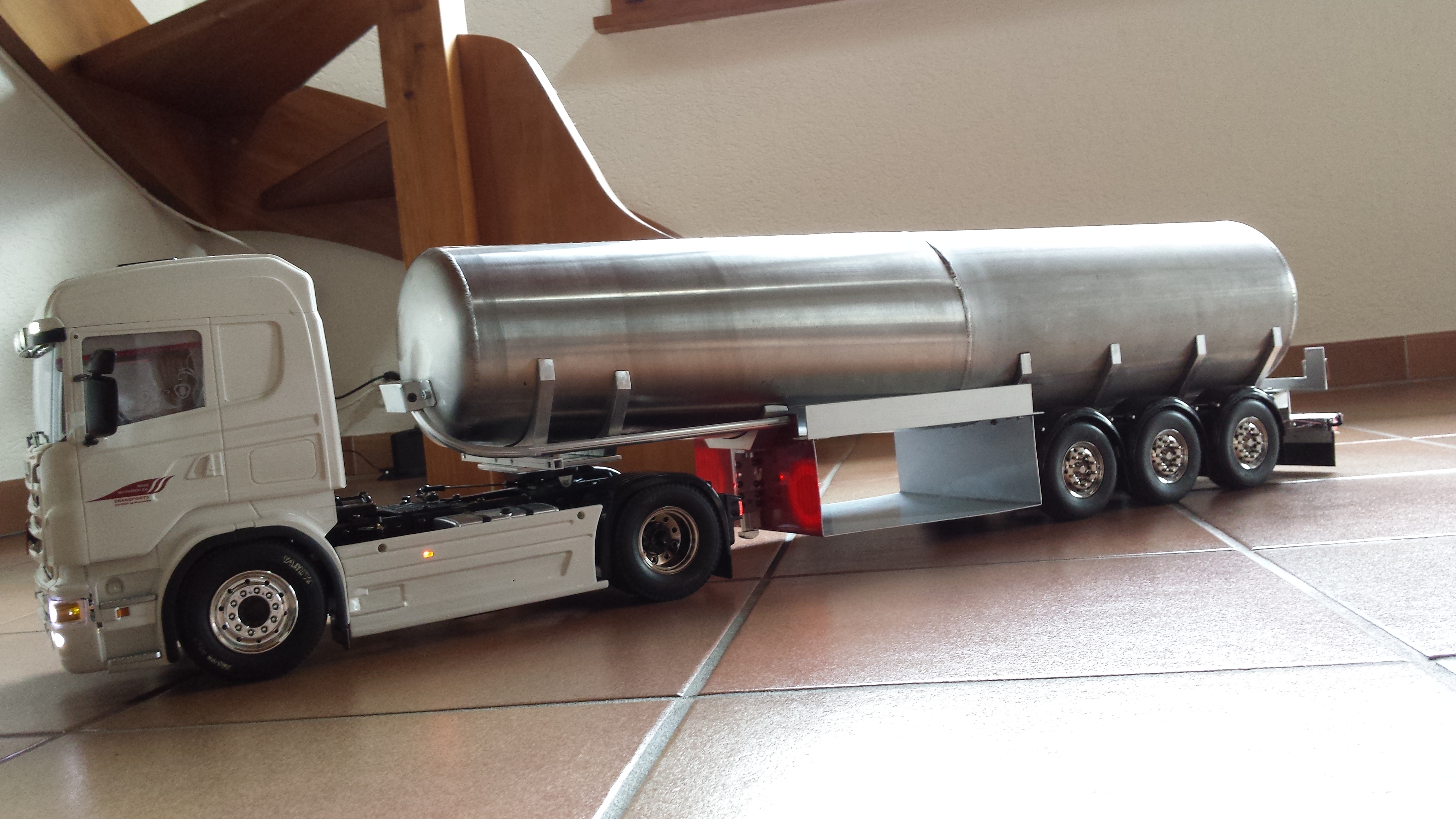

Voici quelques photos avec le tracteur et le nouveau support de feux supérieurs
Voila c'est tout pour cette fois... à bientôt pour la suite ...

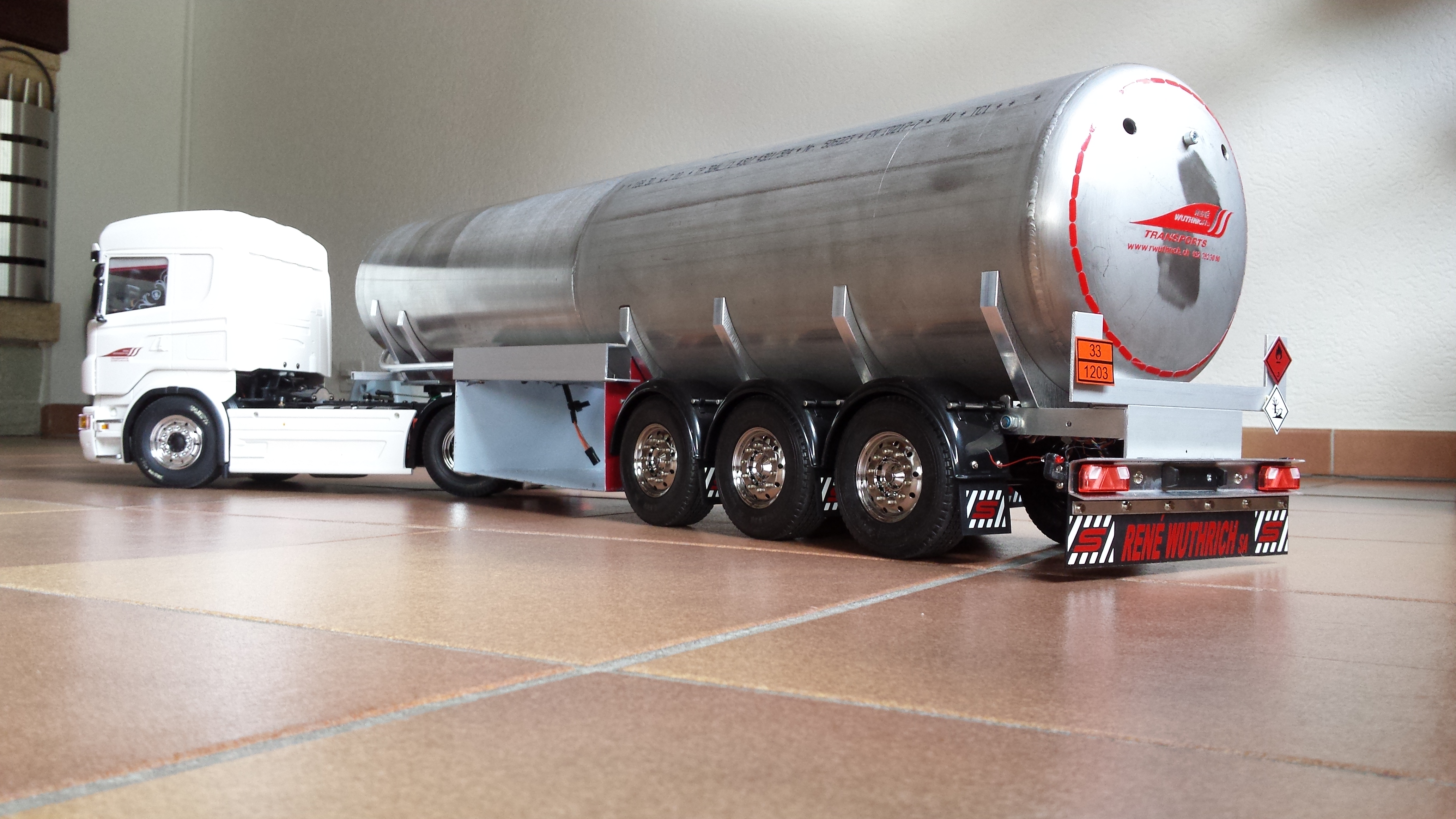

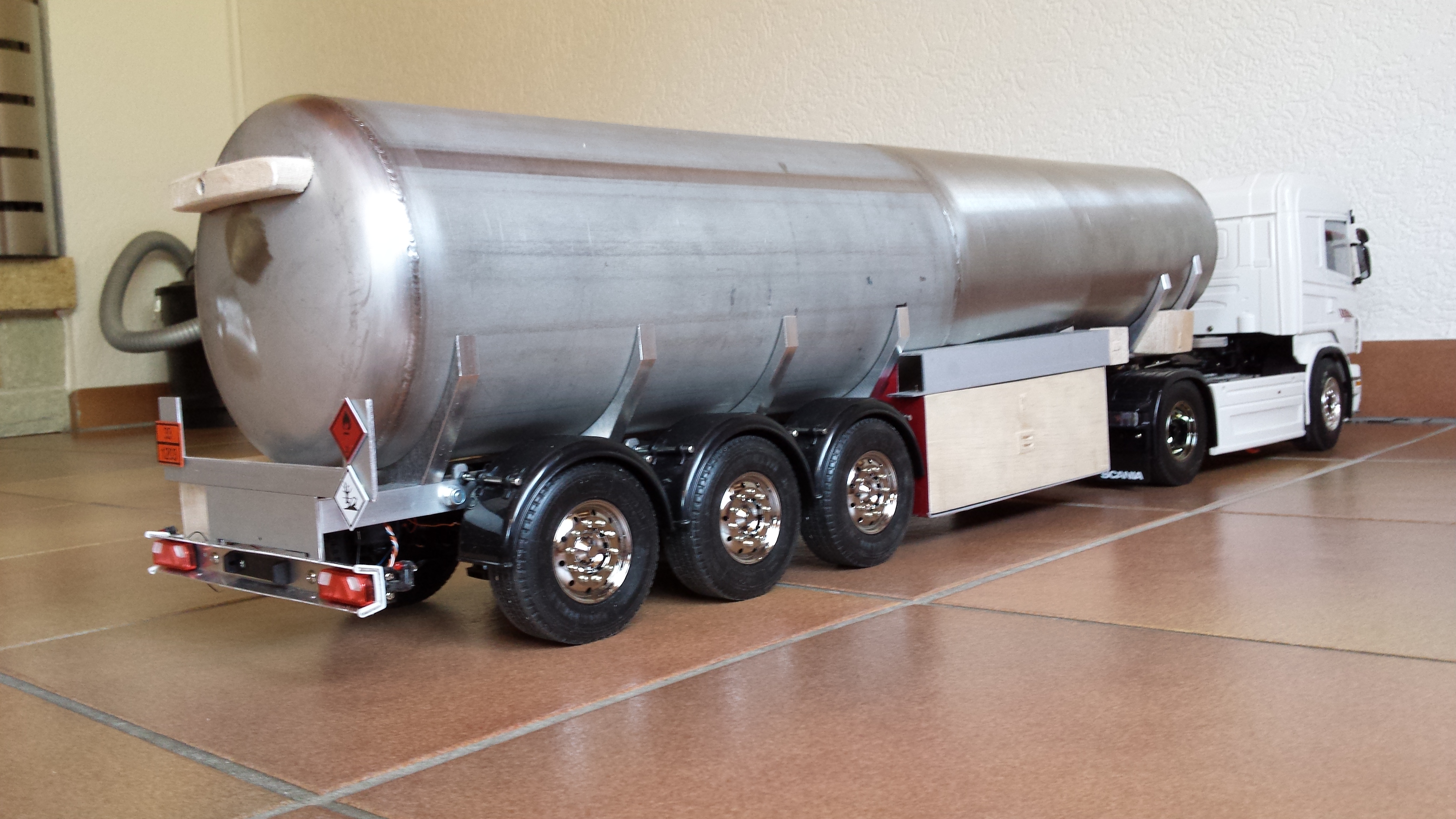

Re: Semi Citerne

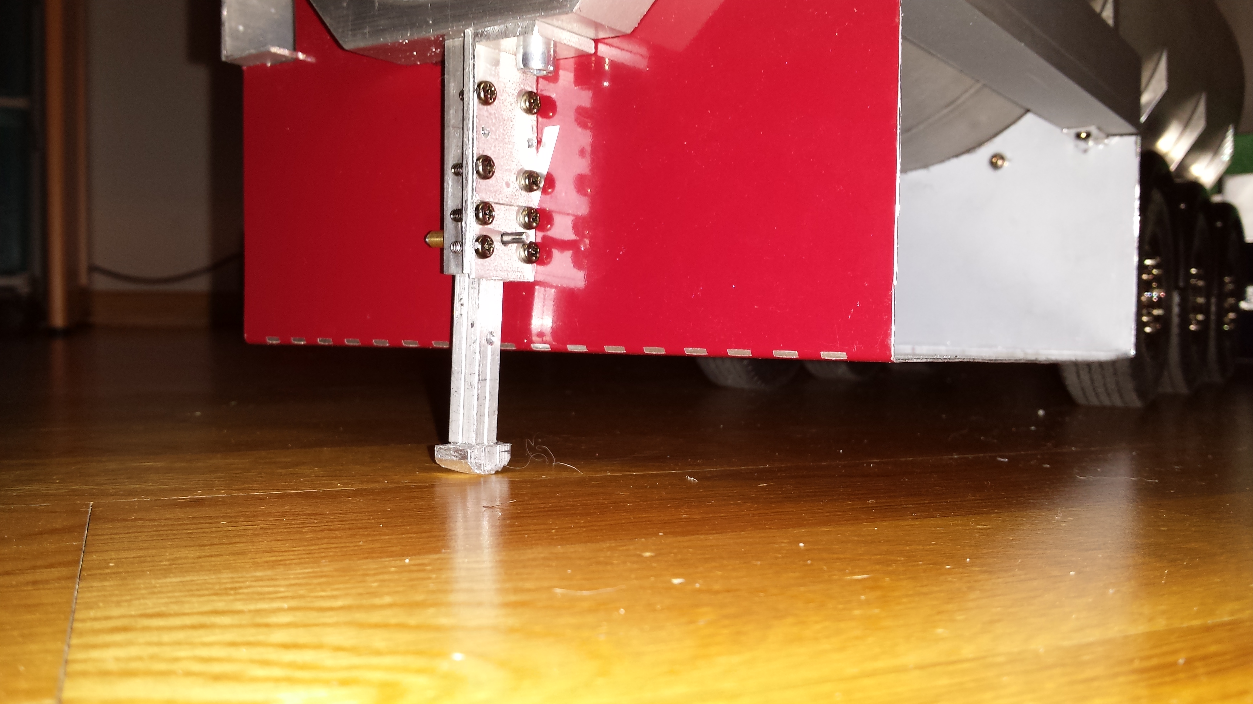

Bonjour tout le monde...
Me voici de retour pour vous montrer une petite avancée de mon projet...

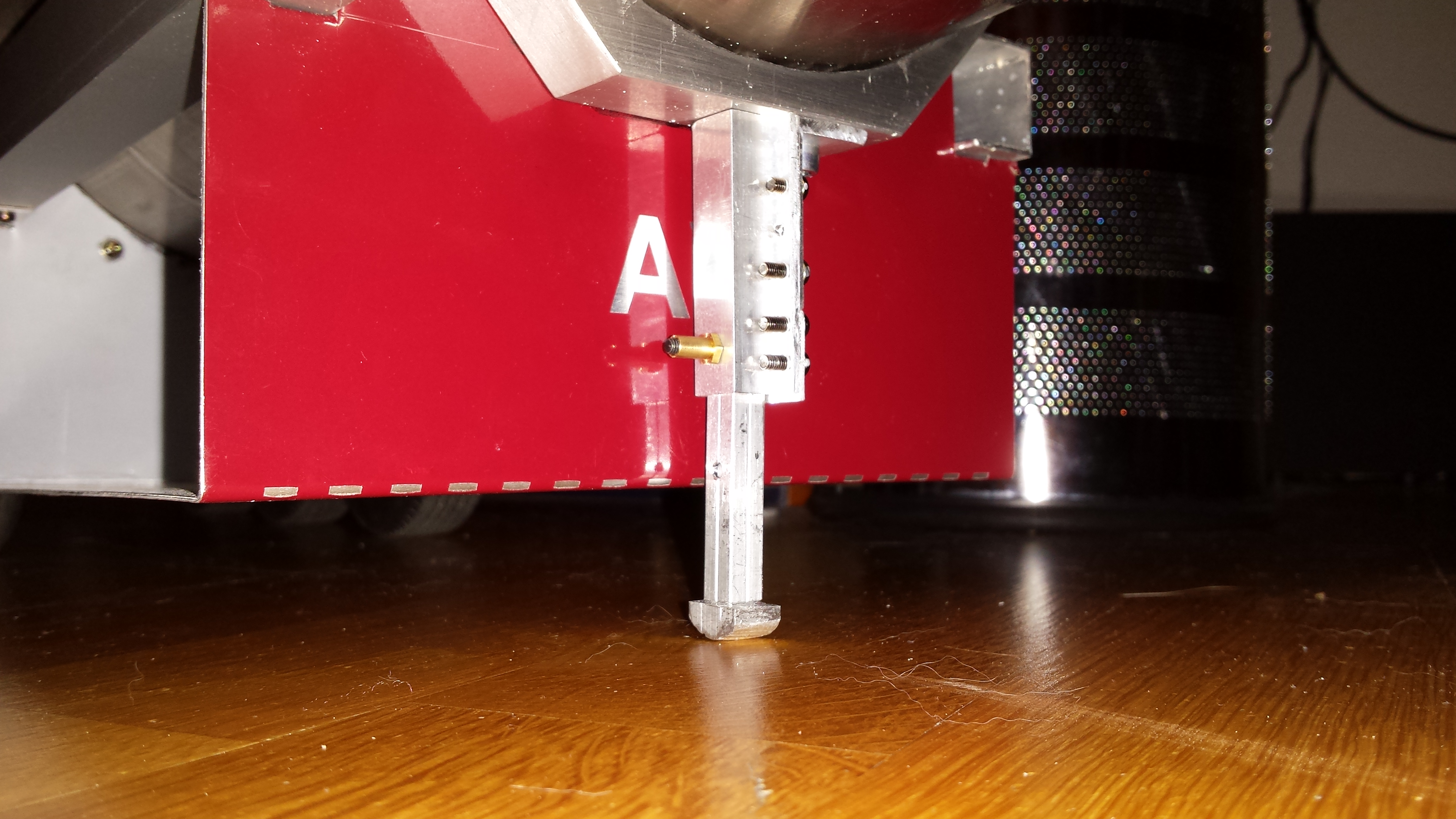

Création de la béquille centrale

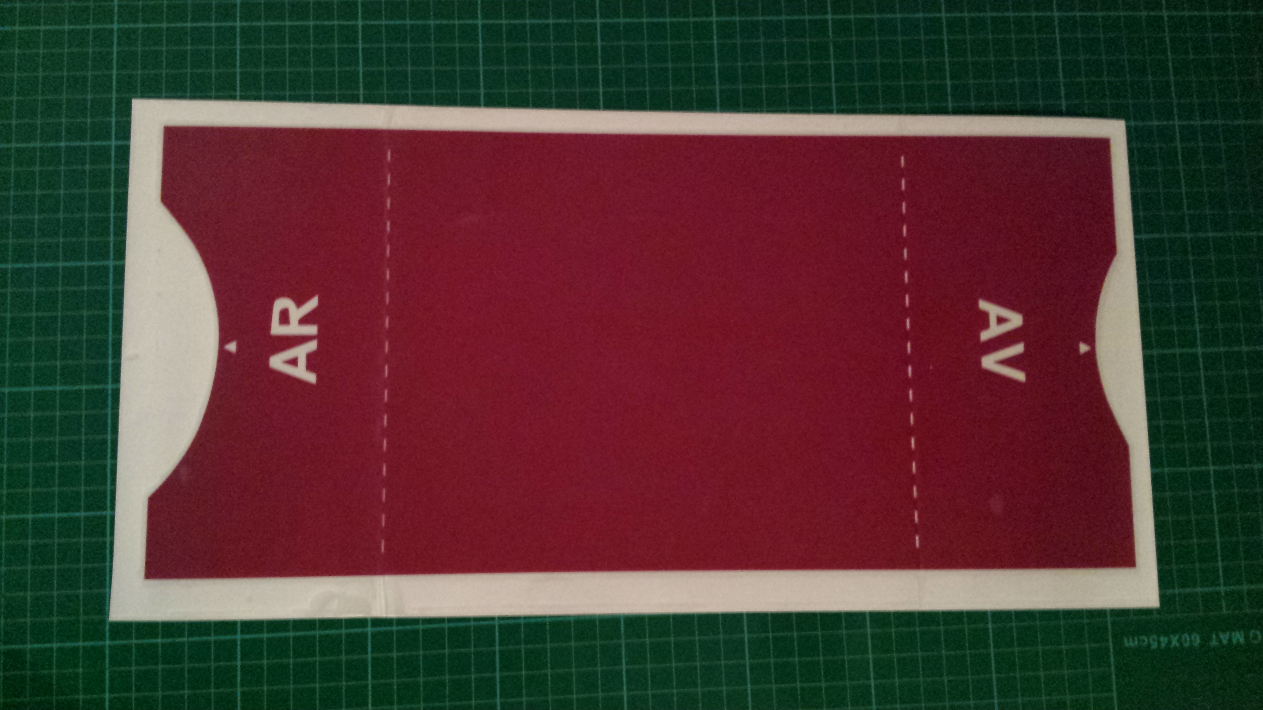

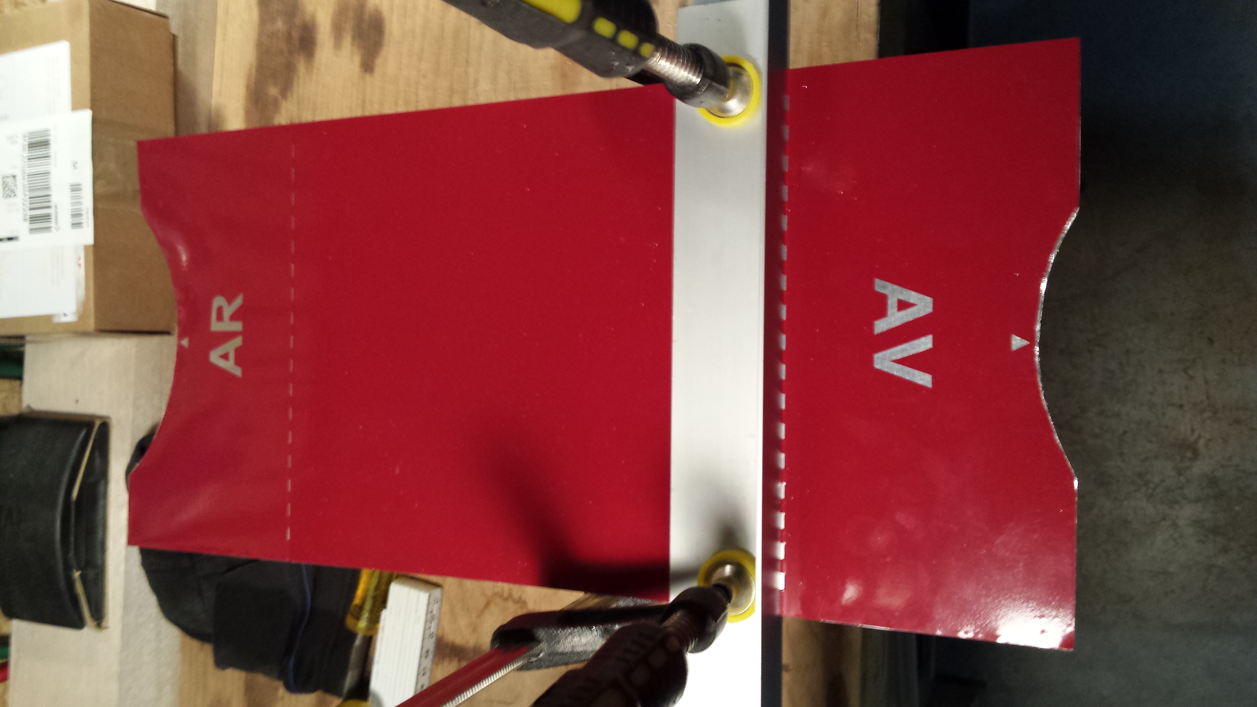

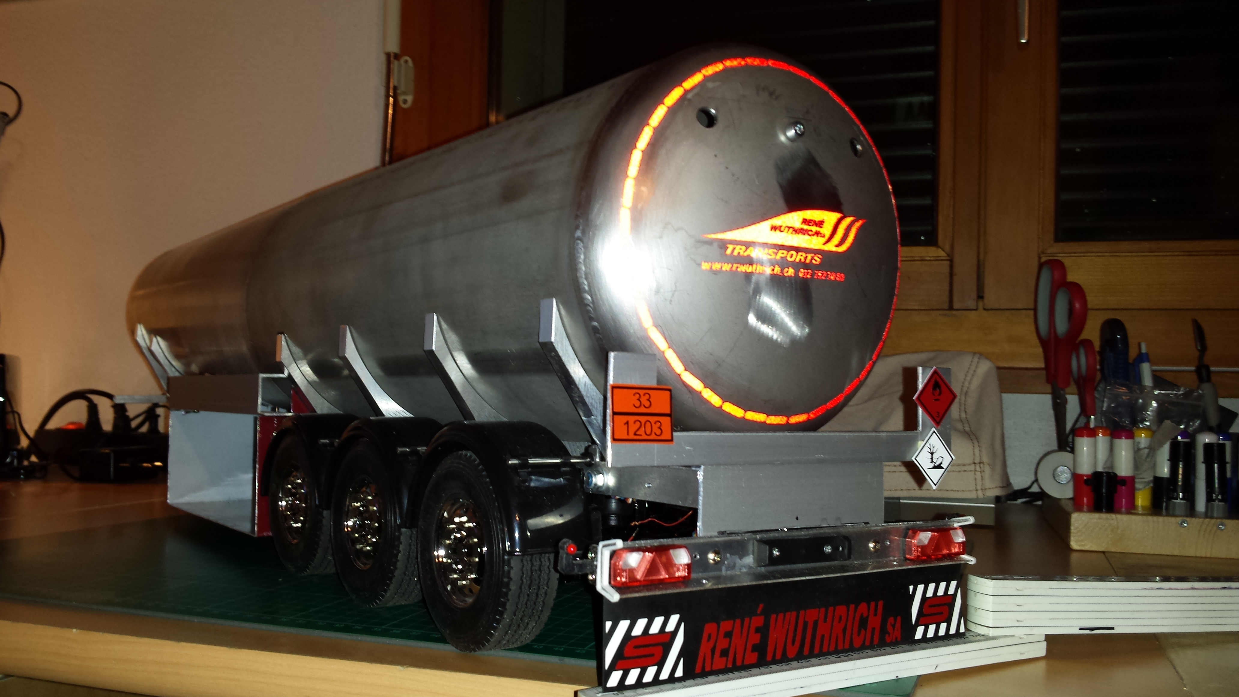

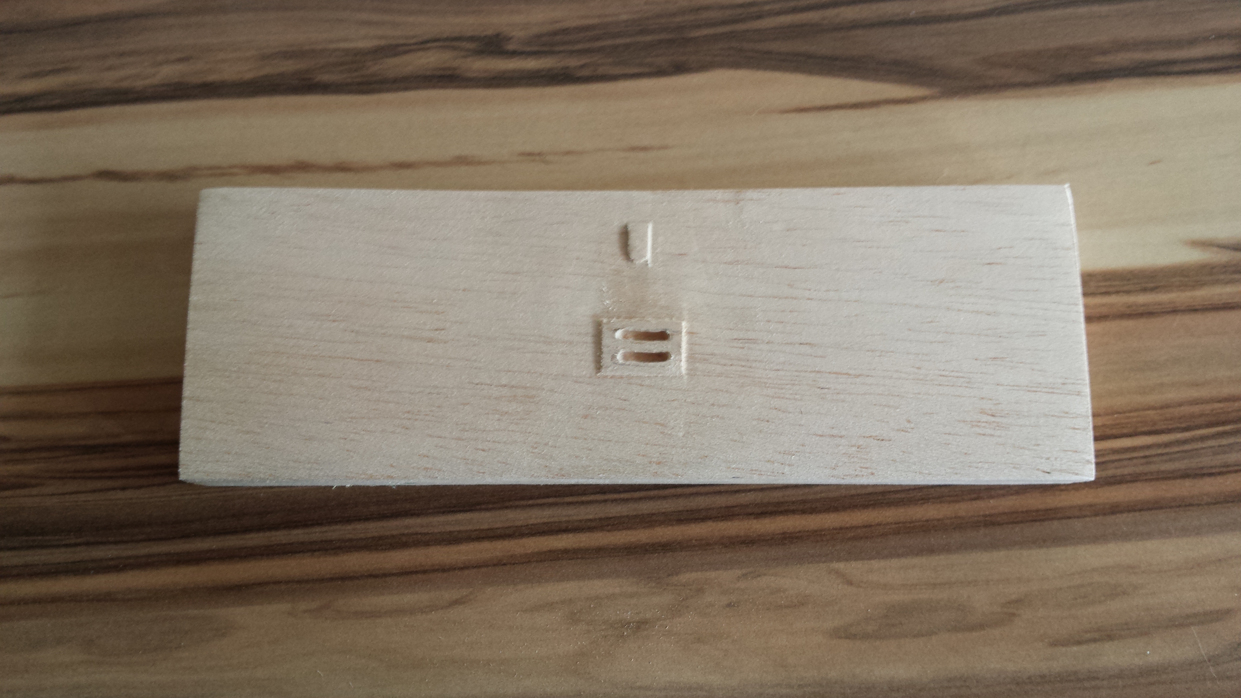

Puis petit test pour la création du logo arrière en vinyle réfléchissant :
Ensuite création de la partie avant qui accueille les prises pour les câbles et tuyaux d'air :
Avant :
Après :
Ainsi que le tuyau qui sert de passage de câble :
Et pour finir création de support et installation de la bavette arrière et des 6 petite bavettes :
Et quelques photos avec le tracteur
voilà c'est déjà tout pour cette fois...
bonne journée a vous et à bientôt

Re: Semi Citerne

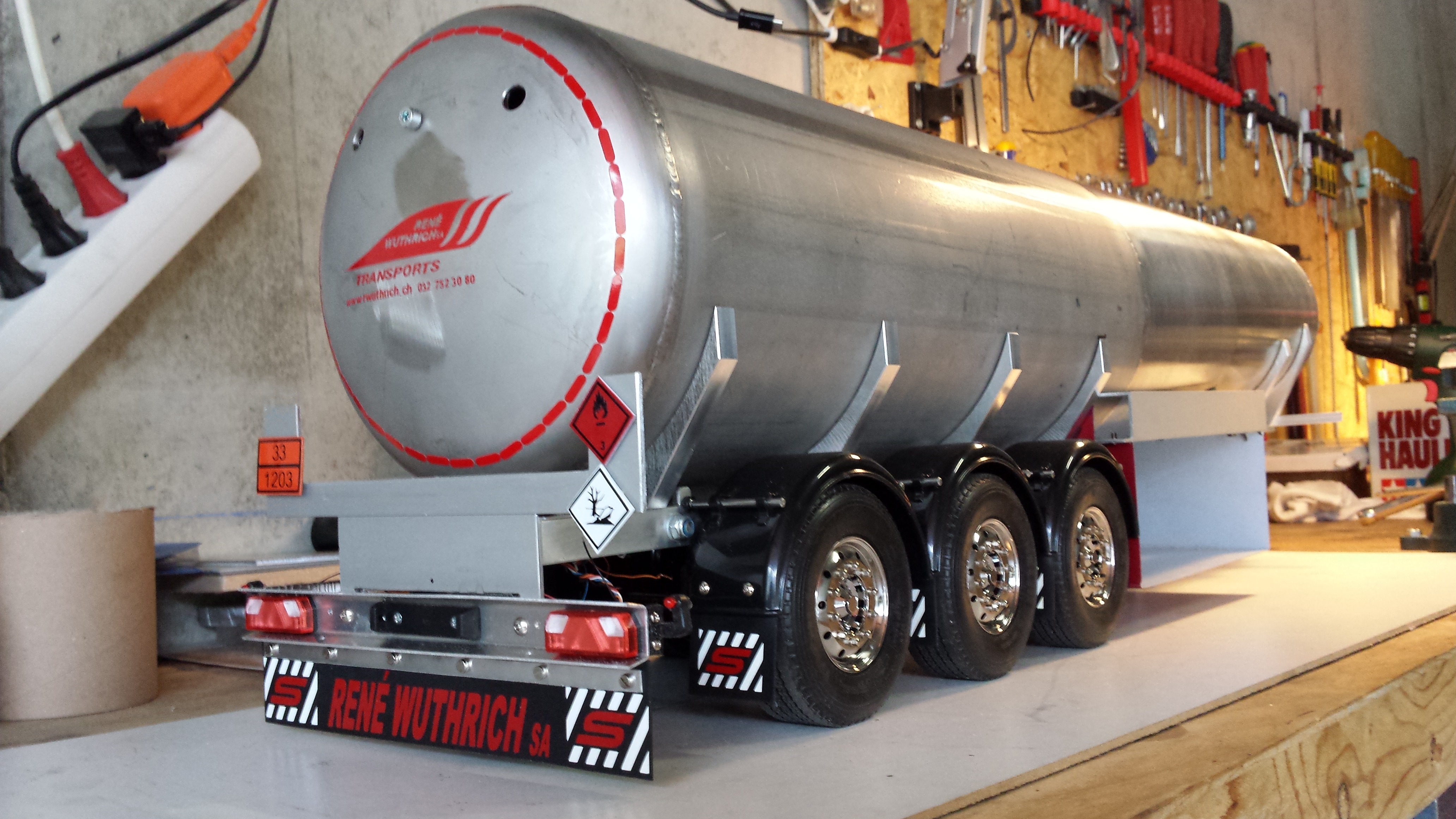

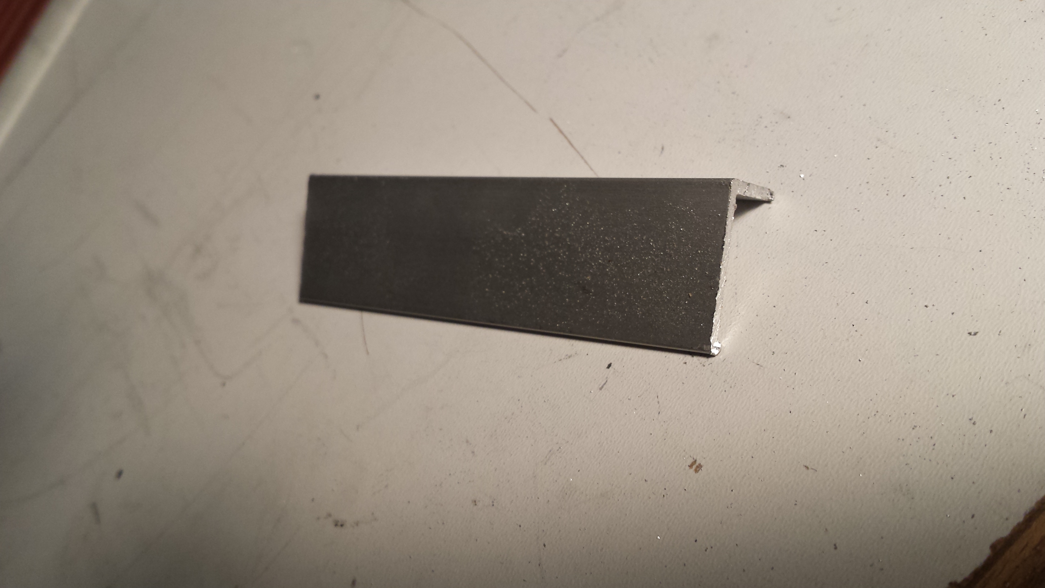

Bonjour à tous,
Voici la suite de mon projet... C'est des petits détails mais qui prennent vite du temps à réaliser...

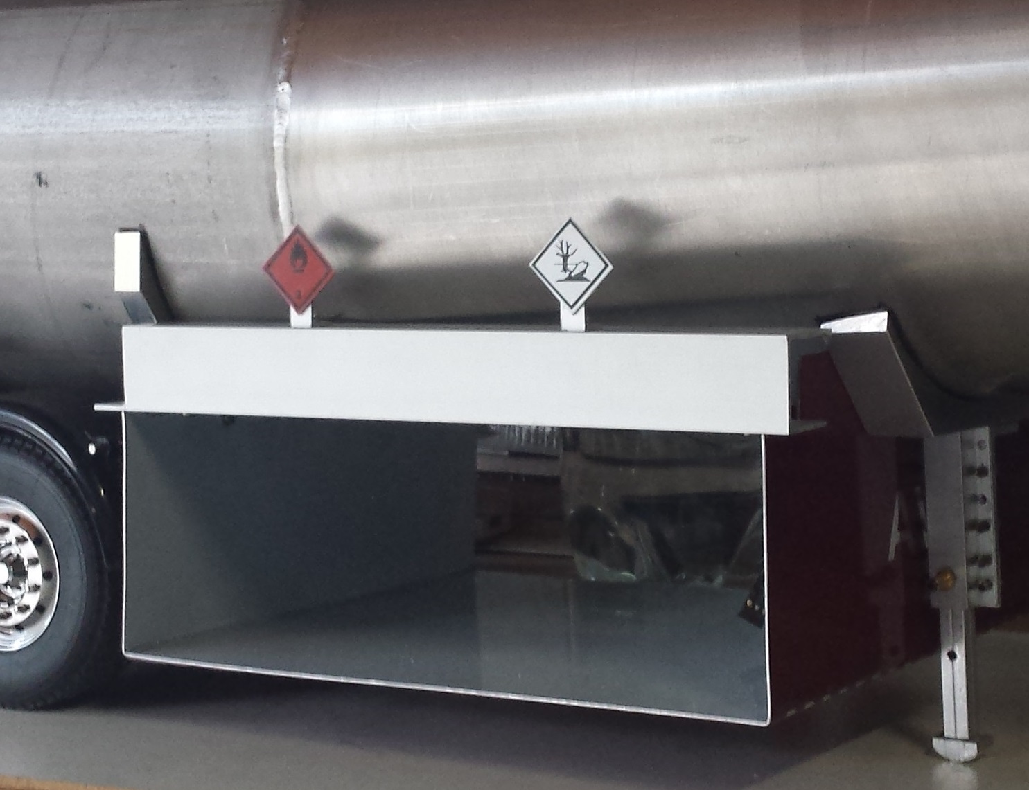

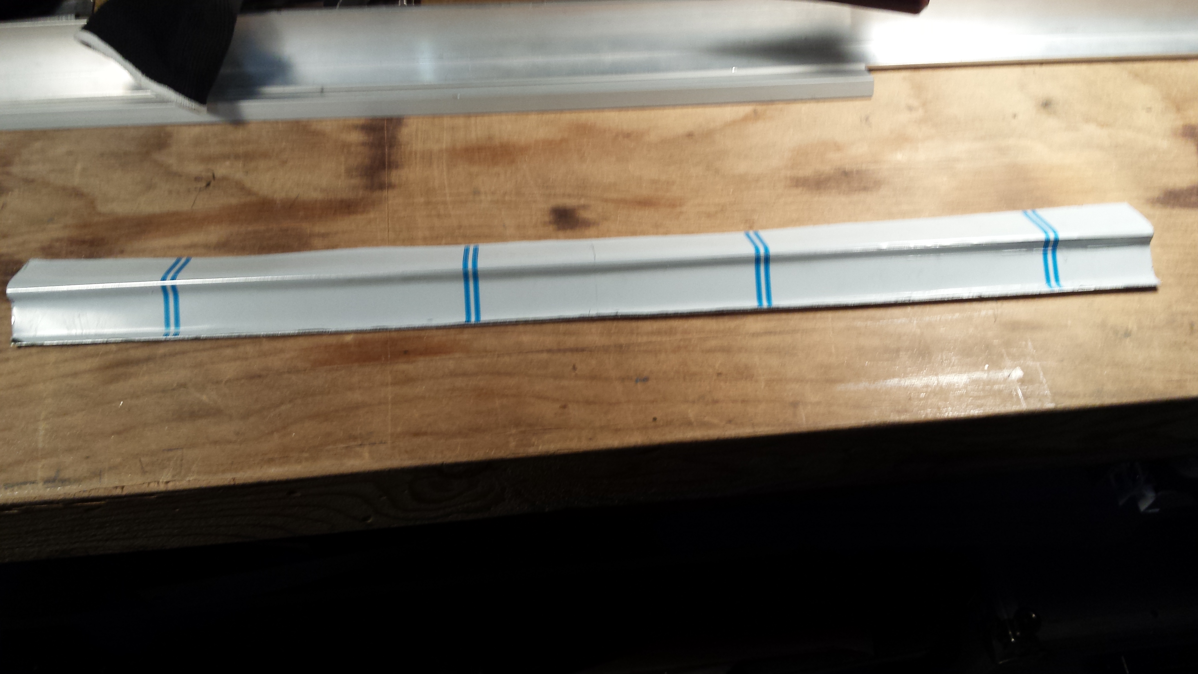

Pour commencer création de support pour mes plaques de danger :

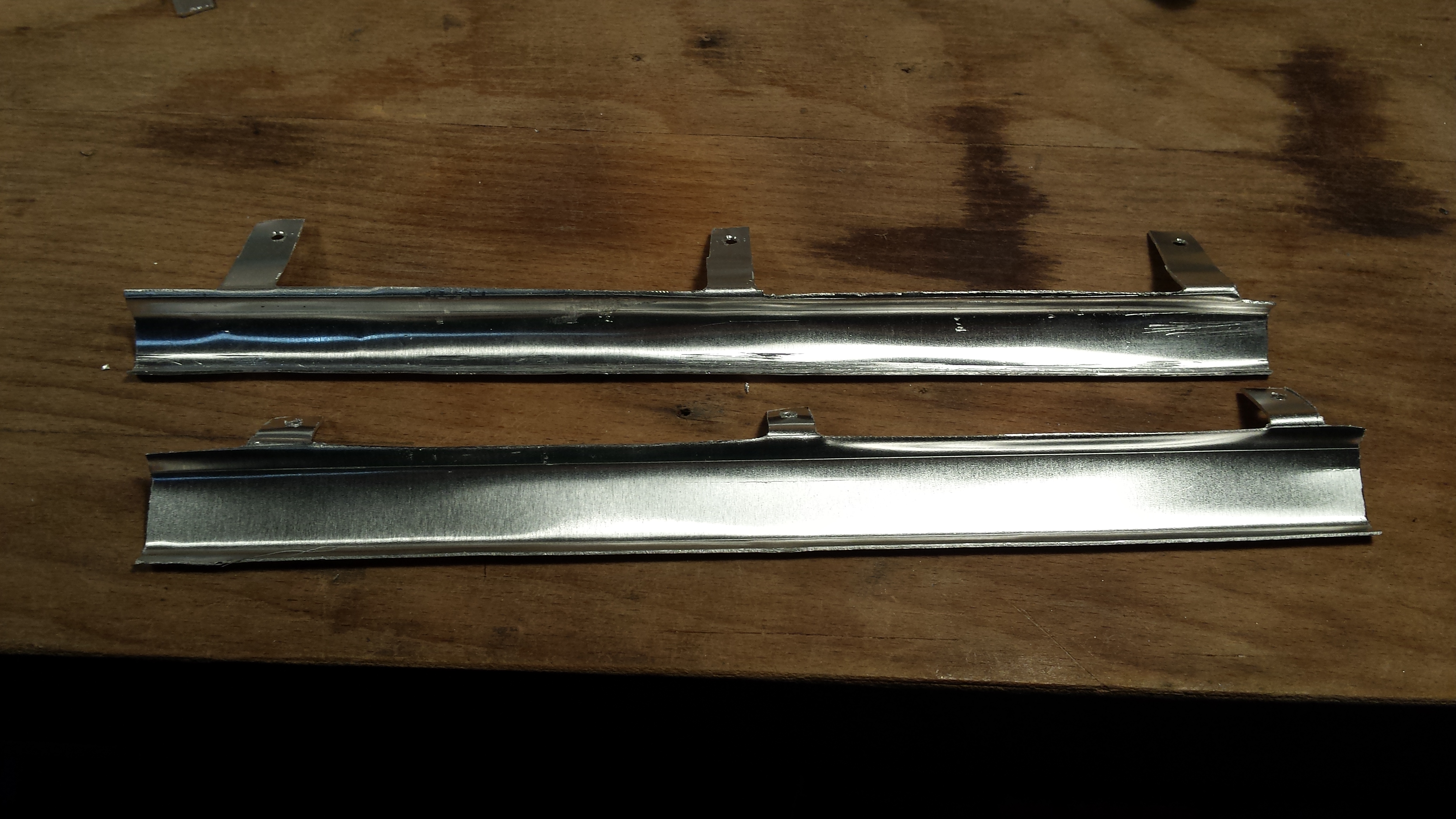

Ensuite création des supports de tuyau à partir d'une tôle :
Et voici le résultat une fois fixé:
A gauche:
A droite:

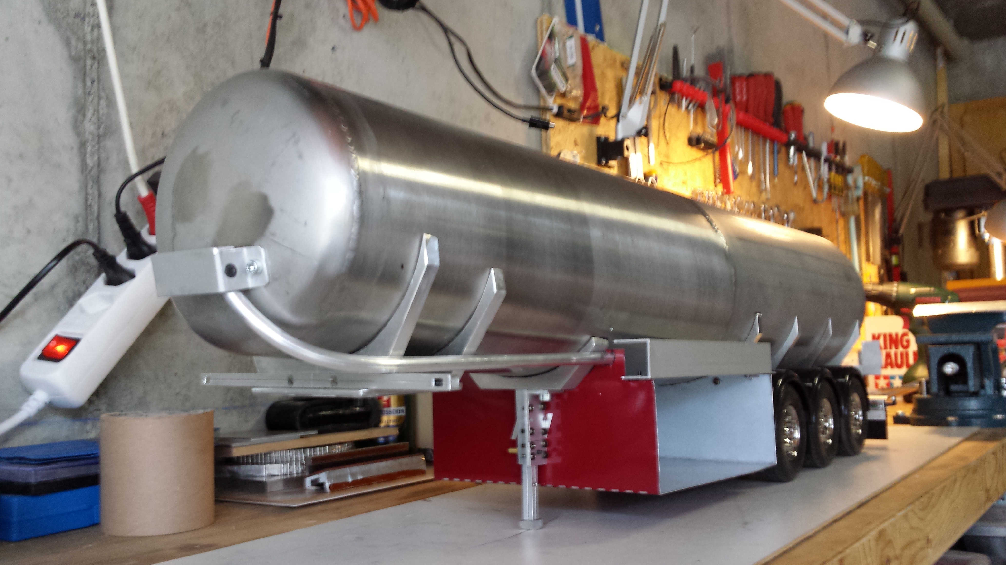

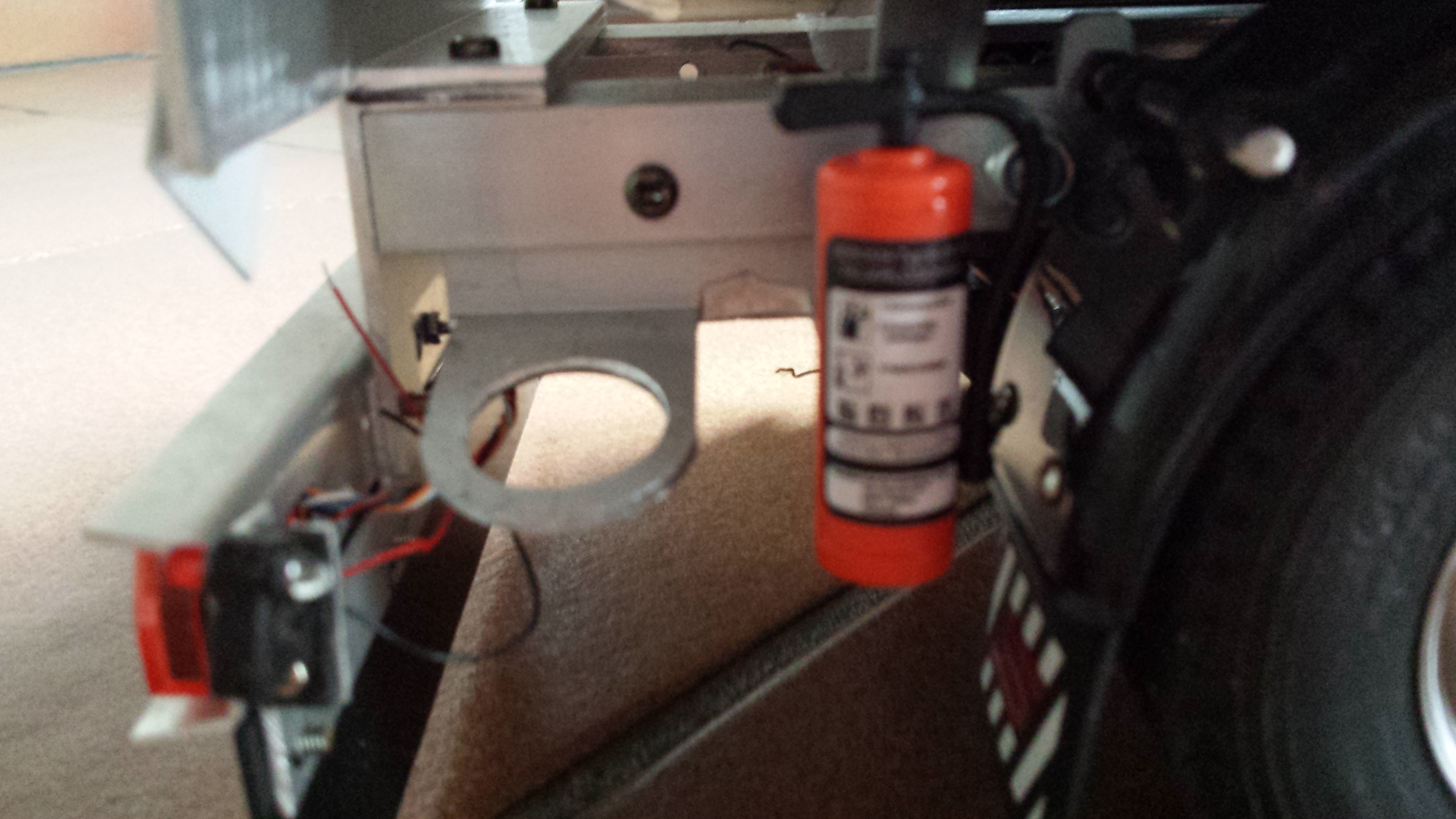

Ensuite j'ai renforcé la tôle du coffre pour pouvoir mettre la batterie:

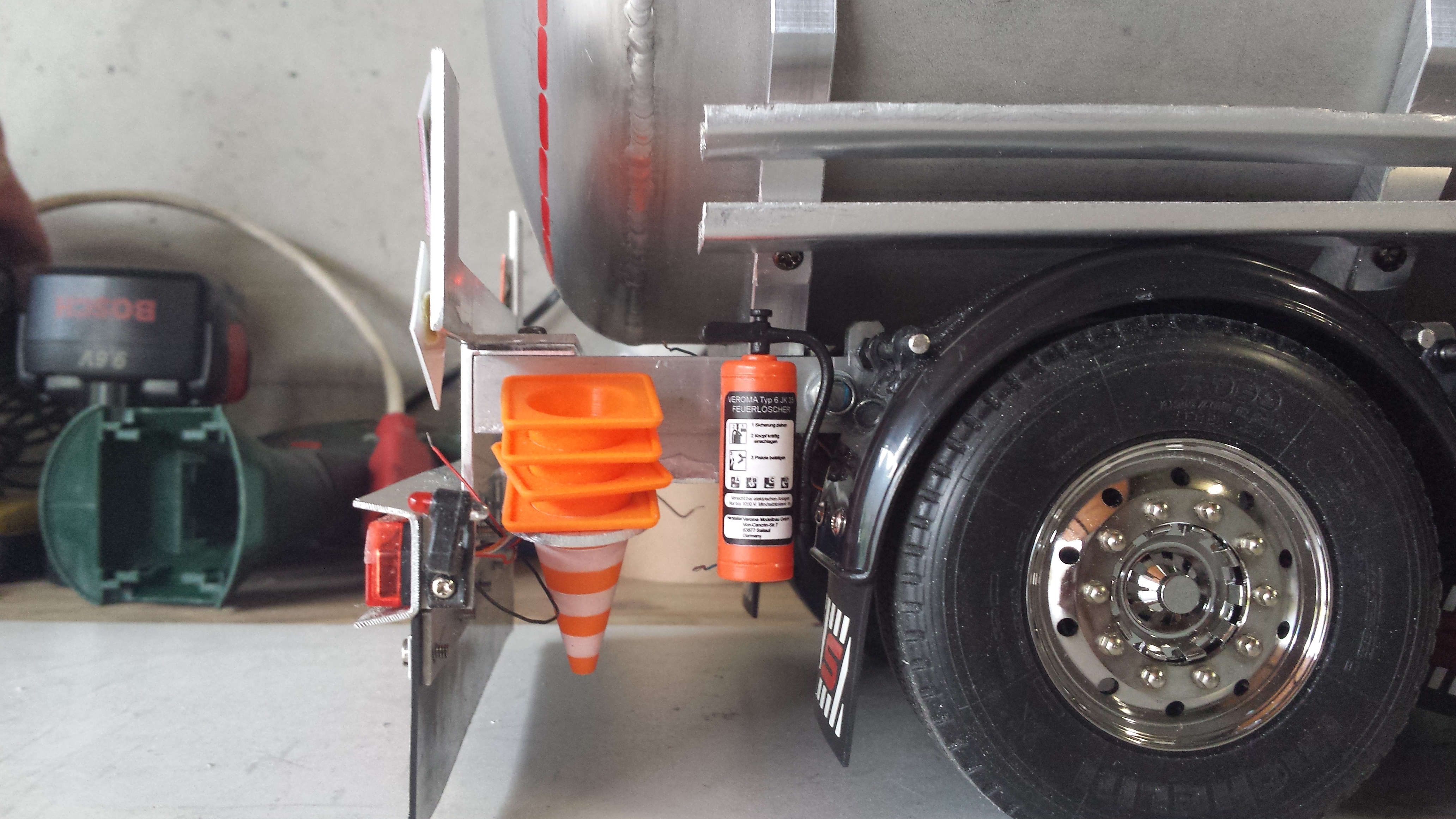

Puis pour finir fabrication d'un support pour l'extincteur et les cônes:

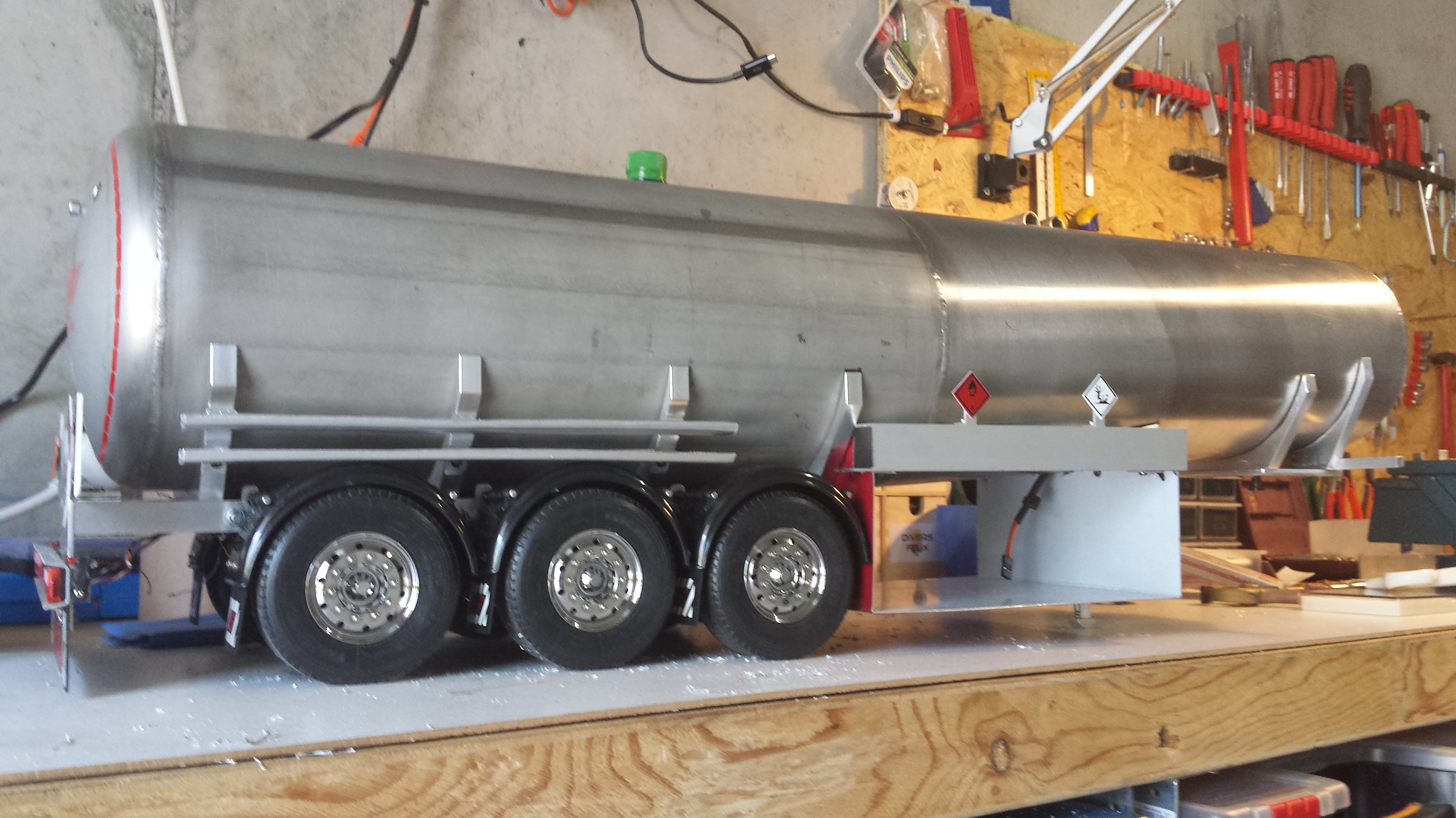

Et je ne résiste jamais à mettre une petite photo de l'ensemble
Voilà c'est déjà tout pour cette fois
A bientôt
